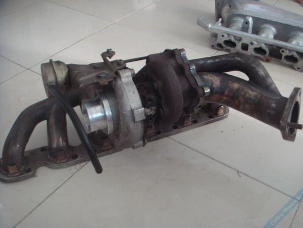

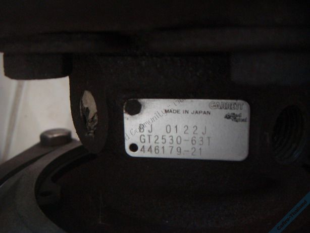

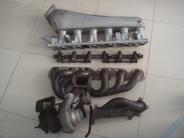

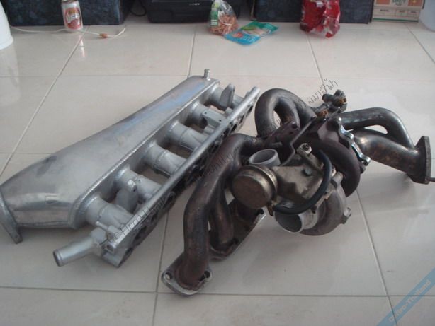

ได้ชุด Turbo มาแล้วมีเรื่องสอบถามครับ คือจะใช้รางหัวฉีดกับหัวฉีดแบบไหนครับให้ตรงกับท่อรวมไอดีเครื่องRB20Det ครับ

-แล้วแต่งบ
งบน้อย หัวฉีด RB26+รางเดิม
งบเยอะ หัวฉีด 555+รางซิ่งRB20
-ท่อไอดีทรงนี้แรงบิดรอบต้นจะหายไป ต้องเล่นรอบกลาง+สูงถึงจะมันส์ แต่ต้องมีกล่องจูนช่วยด้วยครับน้า:coolly-0023:

-ขอแคม264ซักคู่+ประเก็นเหล็ก1แผ่น ใช้ F CON ไม่ต้องใช้แอร์โฟลแล้ว ปรับบุส1.2บาร์ 320+(แล้วแต่สภาพเครื่องด้วย)
-เตรียมไว้ 7 เผื่อเหลือเผื่อขาดและแล้วแต่น้าจะหาของได้ราคาเท่าไหร่ด้วยครับ:coolly-0023:
ลืมไป
หัวฉีด RB26 เป็นLOW OHM ต้องมีรีซิสแตนท์อีก1ตัว:coolly-0033:

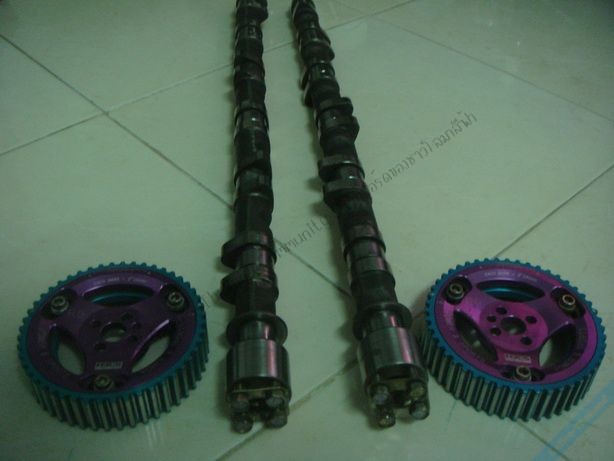

ได้ Cam Tomei 264 / 8.8 + เฟือง Cam มาแล้วครับเห่อเมื่อไหร่จะครบซักทีเก็บมาเป็นปีแล้ว
