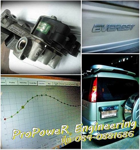

Ford Everest หัวใจ JZ VVTI แก๊ส Versus V.1
ลูกค้าเก่าเคยรักษากับเราแนะนำมา แก้อาการรอบตก ต้นอืด ออกตัวช้า ขึ้นเขาไม่ได้
หลังออนไลน์ดูค่า ทดสอบรถ ชัดเจน "หัวฉีดลาโลก"
ลูกค้าบอกเพิ่งเปลี่ยนจากร้านมาไม่ถึง 3 เดือน!!!
บอกลูกค้าเลยเป็นไปไม่ได้เพราะสติ๊กเกอร์วอยด์ ปี 2011 และประเมินจากสภาพอาจจะเป็นมือ2 แน่นอน
1ชม.ผ่านไป ก็มองเห็นอนาคต รอบที่เคยตกก็กลับเข้าที่เข้าทาง
ถึงเวลาออกวิ่งจริง ต้นหงายหลัง ปลายไหลไม่มีสะดุด
แนะนำลูกค้าถ้าจะดีกว่านี้ "หม้อต้ม" เริ่มถึงเวลา เตรียมจ่อคิวลาโลกไม่เกิน 20,000 Km.
เพราะทุกปัญหาแก๊สมีทางออกเสมอ ลูกค้ามั่นใจเราได้ค่ะ

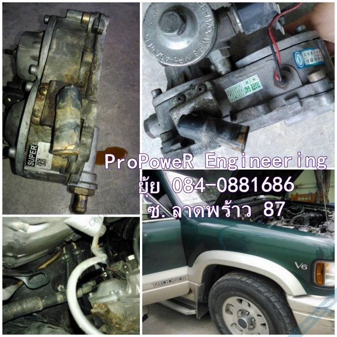

Trooper V6 ..ลูกค้าเก่า ของเก่า และเก่าอีก แนะนำมา....ฮืม?
อาการหนักขนาดที่ว่า ดับกลางอากาศไปเฉยๆ แบบนี้อันตรายมาก
แก๊ส SEC ยี่ห้อที่หาร้านจูนยาก...ก่อนหน้านี้เข้าไปหาหมอมาโดนไป 3 พันกว่า ดูลิสรายการที่แก้ไขก็หลากหลาย แต่กลับไม่มีการปรับจูนเพราะเข้าจูนไม่ได้ วิ่งได้ไม่กี่วันก็มาเป็นอีก
หลังสอบถามข้อมูลการดูแล ก็ถึงเวลาออนไลน์ดูการทำงาน คราวนี้แค่เข้าแก๊สก็กระพือ รอบตกวูบแล้วดับ จะปรับแรงดันหม้อต้มช่วยไม่สามารถเพราะตัวหม้อไม่สามารถทำอะไรได้เลย
เช็คไปเช็คมาแรงดันแปลกๆ กลิ่นแก๊สโชยๆ ส่งดูใต้ท้องชัดเลย "หม้อต้มรั่ว" เพราะกว่า 4 ปีที่ใช้งานมา คงถึงเวลาลาโลก....
สภาพด้านบนหม้อยังสวยงาม ถอดออกมาคนละเรื่องแก๊ส+น้ำ รวมกันเป็นหนึ่งเดียวตลอดขอบ
แบบนี้ก็จัดการซะใหม่ ยาวๆอีก 3 ปี

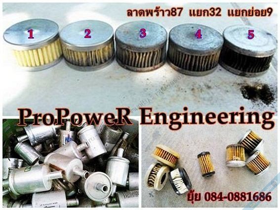

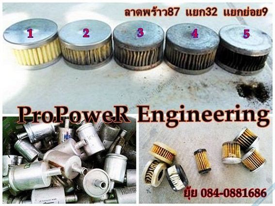

สาระดีๆ .....เรื่องของ "กรอง"
หลายคนคงทราบข้อมูลดี เพราะเราจะให้ความสำคัญอย่างมาก ... สมาชิกใหม่ในเพจก็เพิ่มขึ้นเรื่อยๆจึงขอให้ข้อมูลกันอีกครั้งนะคะ....
"กรองแก๊ส และ กรองหม้อต้ม" เป็นอะไหล่สิ้นเปลืองส่วนสำคัญของรถติดตั้งแก๊ส เปรียบเสมือนตัวคอยดักป้องกันสิ่งสกปรกไม่ให้ปะปนเข้ามากับแก๊สที่ใช้งาน ซึ่งจะกรองพวกเศษตะกอน สนิม เศษเหล็กจากในถังที่ไหลเข้ามา ซึ่งถ้าเทียบระบบน้ำมันตัวนี้ก็คือ กรองเบนซินนั่นเอง...
"กรองหม้อต้ม" หรือกรองหยาบ คือกรองที่อยู่ในหม้อต้ม (Tomasetto) หรือหากหม้อต้มบางรุ่นไม่มีก็จะต้องติดติ๊กแก๊สเพิ่มเพื่อใส่กรอง กรองชนิดนี้จะมีกับรถระบบมิ๊กเซอร์(ดูด)และระบบหัวฉีด ที่ติดตั้ง LPG เท่านั้น ลักษณะกรองจะมีหลายรูปแบบ การดูแลคือจะต้องเปลี่ยนทุกๆ 20,000 โล
"กรองแก๊ส" หรือกรองละเอียด รูปทรงกระบอก อยู่แถวสายรางหัวฉีด กรองชนิดนี้จะต้องมีทั้งรถ LPG และ NGV ยกเว้น LPG ระบบมิ๊กเซอร์(ดูด) จะไม่มี เนื้อกรองภายในจะละเอียดมากเพื่อกรองแก๊สอีกชั้น(ชั้นที่2) ก่อนที่จะเข้ารางหัวฉีด ป้องกันไม่ให้หัวฉีดตัน การดูแลคือจะต้องเปลี่ยนทุกๆ 40,000 โล ยกเว้นรถ NGV ควรเปลี่ยนทุกๆ 30,000 โล เนื่องจาก NGV ไม่มีกรองหม้อต้ม
ทีนี้..หากไม่มีการดูแลตามระยะจะเกิดอะไรขึ้น อาการสะดุด เบาดับ อืด เร่งไม่ออก บางครั้งก็เกิดจากกรอง 2 ชนิดนี้ "มันตัน

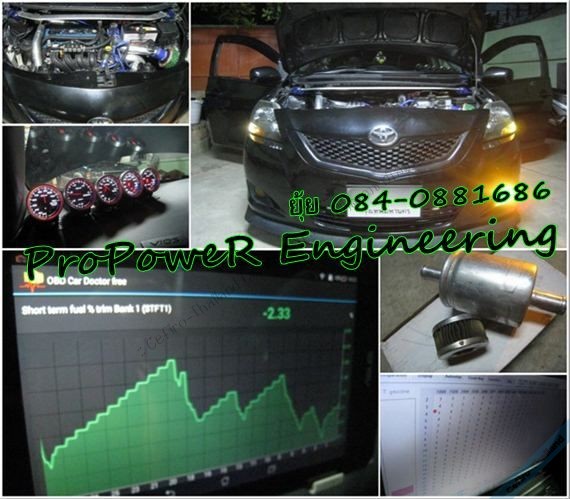

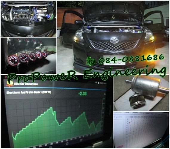

Vios รอบมึดเมื่อวาน สมาชิก Versus
รักษาอาการรอบเดินเบาแกว่ง ไม่นิ่ง เร่งไม่ขึ้น
จะเปรียบเทียบน้ำมันก็ไม่ได้ เพราะน้ำมันใช้ไม่ได้ สตาร์ทแก๊ส วิ่งแก๊ส ดับด้วยแก๊สระบบเดียวจบ!!! อันนี้คงไม่ดีนัก
สอบถามการดูแลก่อนหน้ายังไม่เคยเปลี่ยนอะไหล่พื้นฐาน ก็แนะนำกรอง 2 ตัวก่อนแล้วปรับจูนดู ไล่ค่าใช้จ่ายจากน้อย-ไปหามาก
ถ้ามันนิ่งได้ก็ผ่าน ถ้าไม่ได้ค่อยไล่หาอาการกันอีกครั้ง
เพราะเปรียบเทียบน้ำมันไม่ได้ เลยต้องวัดแก๊สเพียงอย่างเดียว ความสมบูรณ์คงได้ไม่100% ดังนั้นต้องมีตัวช่วย OBD ตอบโจทย์ได้ ดูการเดินเครื่อง ความสมบูรณ์ จะมีสักกี่ร้าน ทีซ่อมรถแล้วดูค่าอื่นๆประกอบให้ลูกค้าแบบนี้!! เราใช้ทุกข้อมูล IT ที่เรามี เหมือนกระจกส่องให้มองหลายด้าน ความสมบูรณ์ก็จะเกิด!!!
