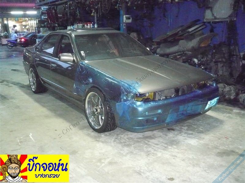

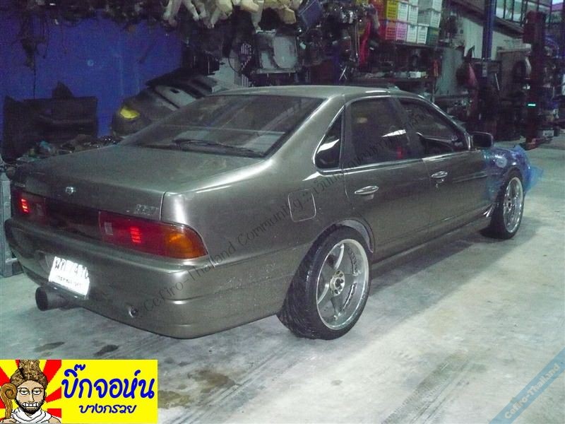

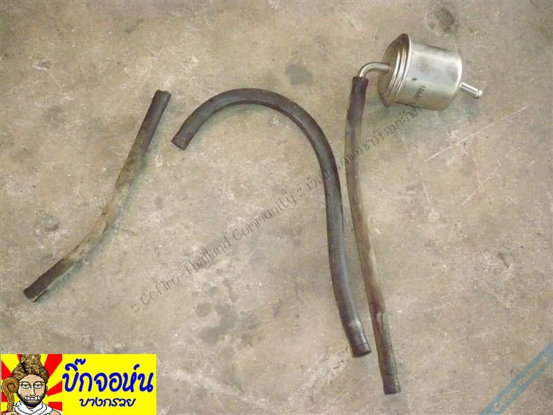

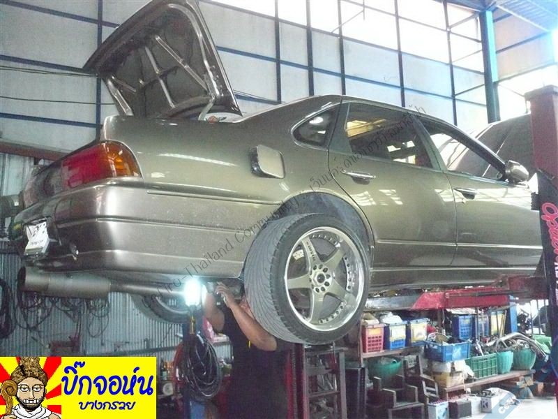

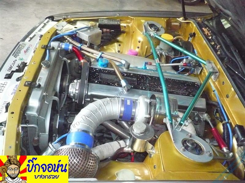

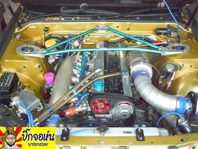

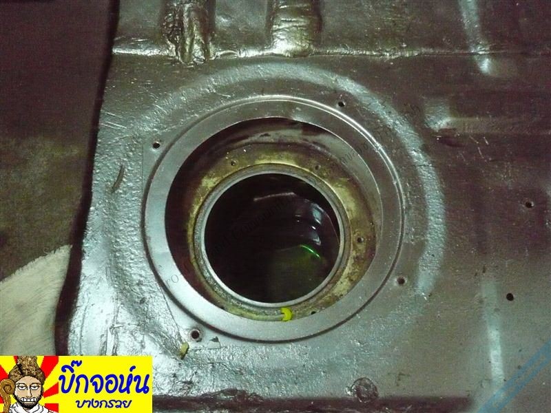

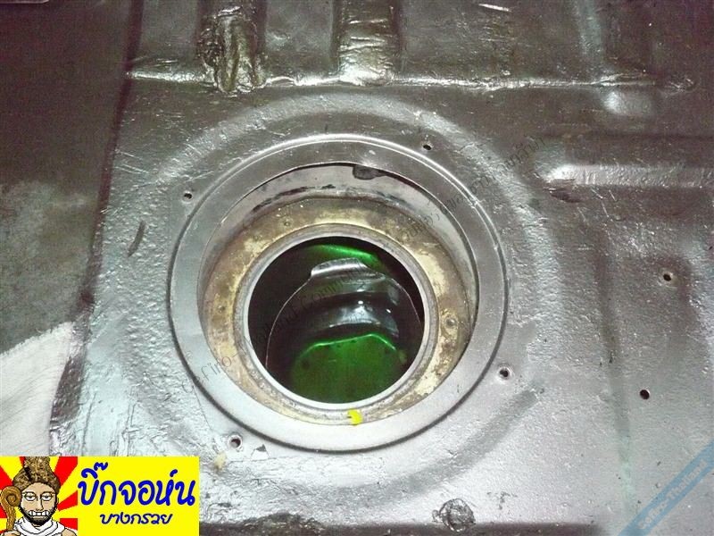

-สไลค์รถเข้ามาเพราะน้ำมันรั่วบริเวณท้ายรถ ยกขึ้นฮ็อคเช็คแล้วเป็นที่ท่อน้ำมันเบนซินหมดอายุ จับเปลี่ยนใหม่ทั้ง2เส้น และย้ายกรองเบนซินไปอยู่หน้ารถ
-ไหนๆก็เข้ามาแล้ว เลยขยับSTEP ชุดกลางๆ

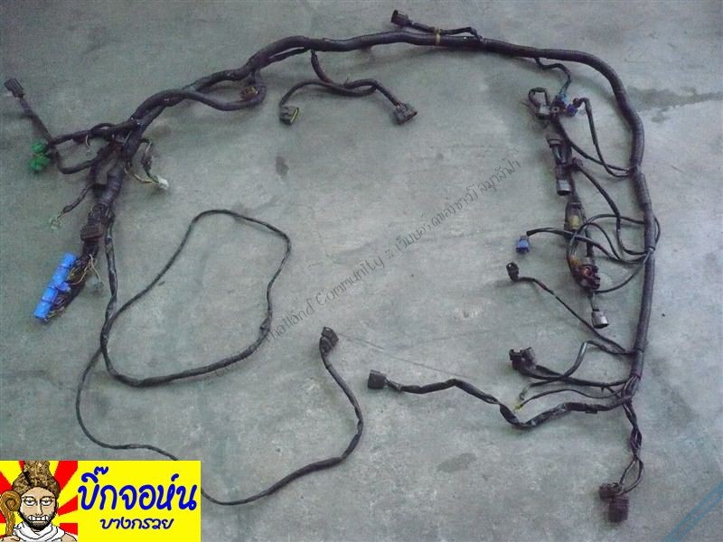

เดินสายไฟเครื่องใหม่+ใส่ SLOW ปั๊มติ๊ก
เปลี่ยน
-ปั๊มน้ำมันเครื่อง N1
-ปั๊มน้ำ N1
-แคม 256-256
-หัวฉีด 550
-กล่อง F CON เงิน
-PIVOT คลัช NISMO
-วาล์วน้ำ NISMO
-ปรับบูสไฟฟ้า E 01+รีโมท
-ซีลราวลิ้น+ซีลข้อเหวี่ยง
-อุปกรณ์ไฟเล็กน้อย
-โช๊ค4ต้น
-เซ็ทช่วงล่าง

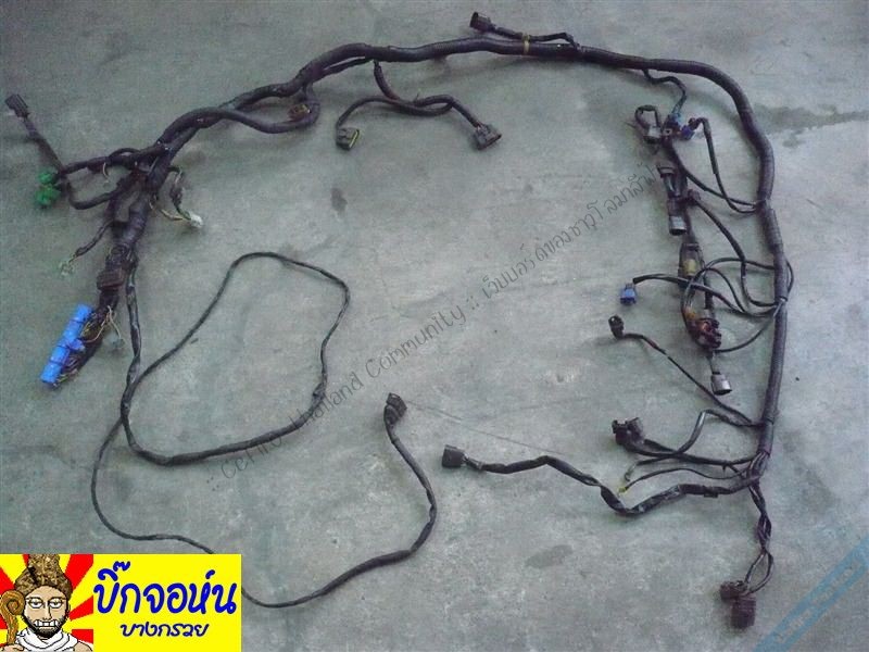

ช่างไฟถอดสายไฟเครื่องกลับไปทำที่บ้านแล้วครับ:coolly-0033:

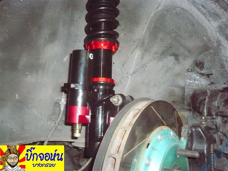

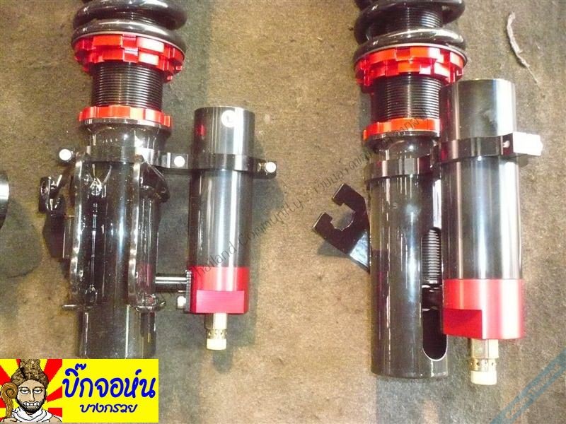

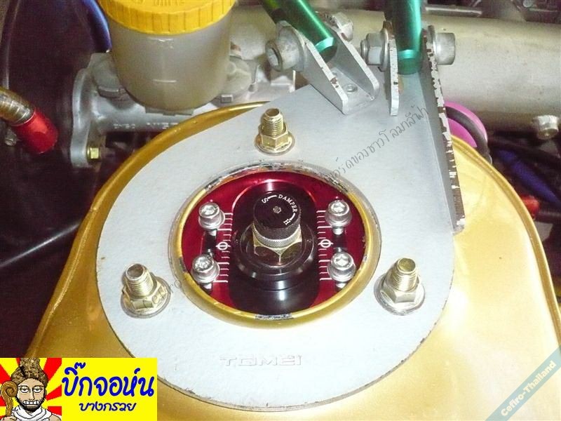

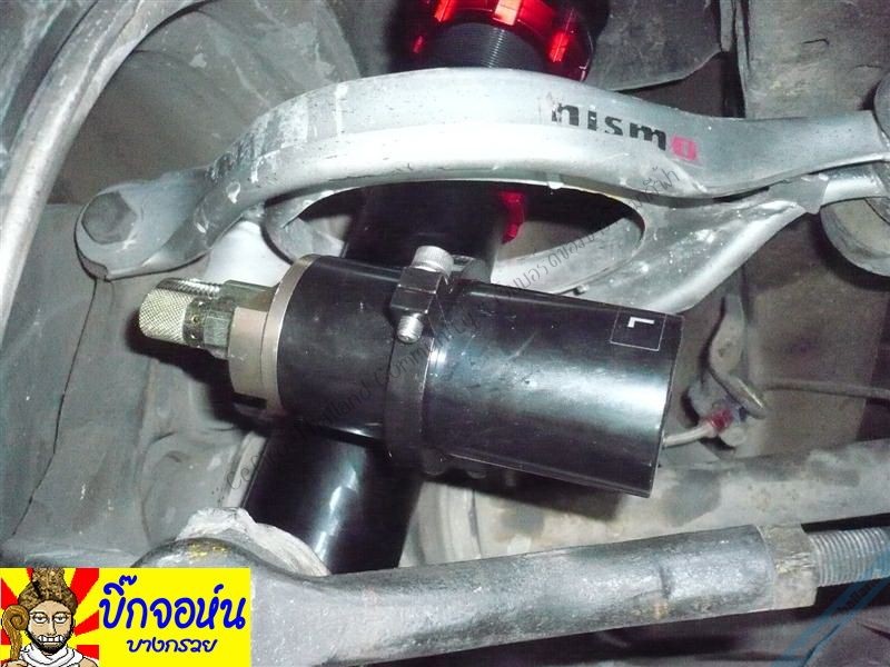

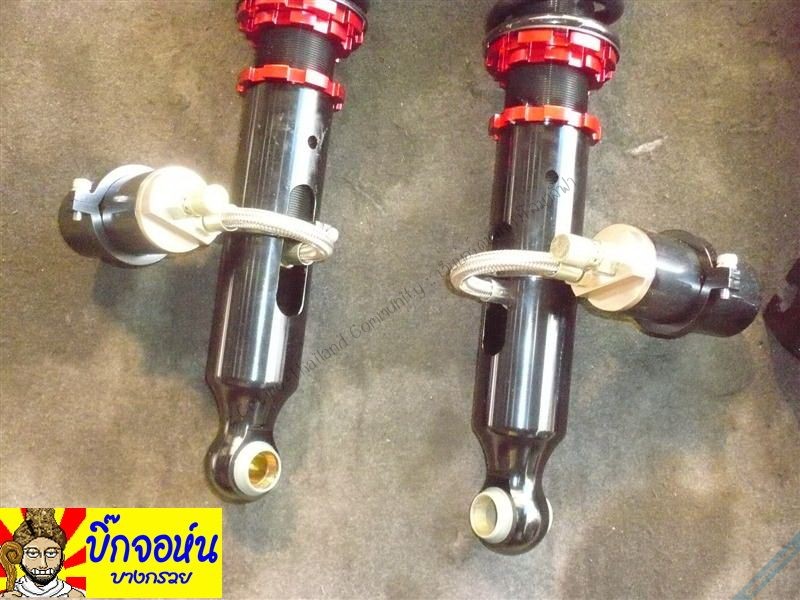

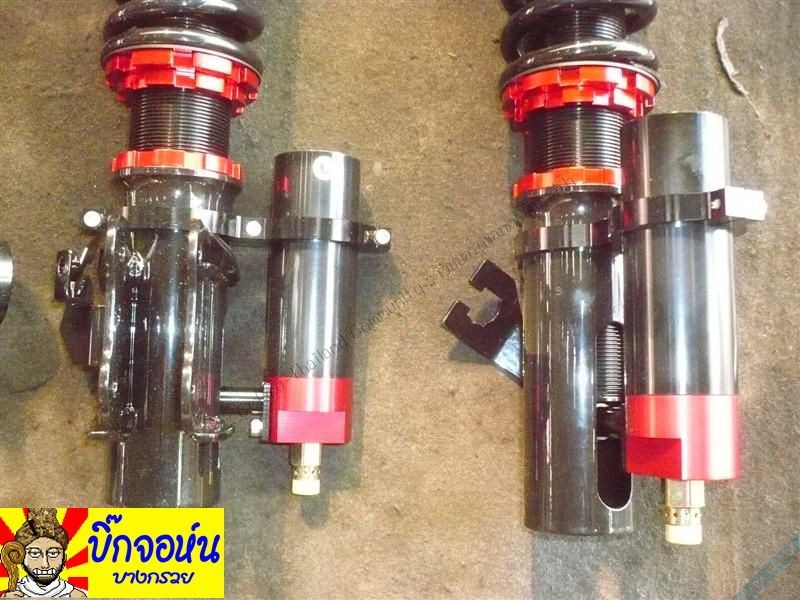

-โช๊คมี SUB TANK ของใหม่:coolly-0033:
    91.6 กิโลไบต์ · จำนวนการดู: 2,069
    101.6 กิโลไบต์ · จำนวนการดู: 2,088
    89.3 กิโลไบต์ · จำนวนการดู: 2,058

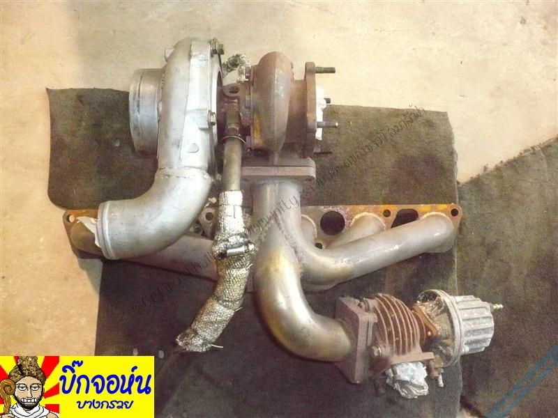

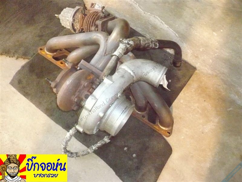

-TURBO KIT สำรอง:coolly-0033:
    76.3 กิโลไบต์ · จำนวนการดู: 2,128
    77.1 กิโลไบต์ · จำนวนการดู: 2,223

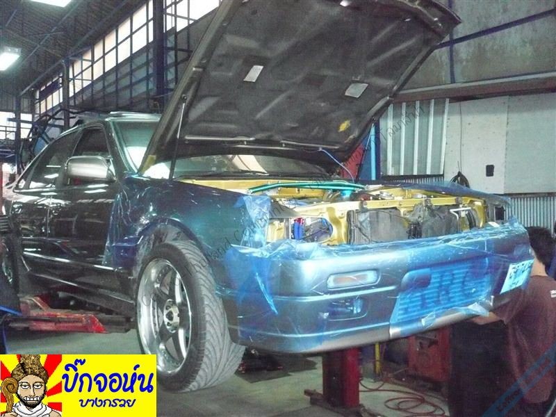

วันนี้

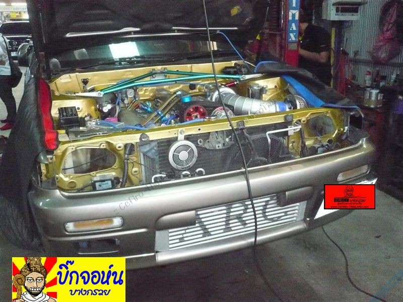

-สายไฟเครื่องใส่เสร็จแล้ว
-กำลังเปลี่ยนโช๊คหน้า-หลัง:coolly-0033:

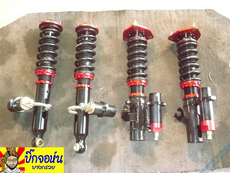

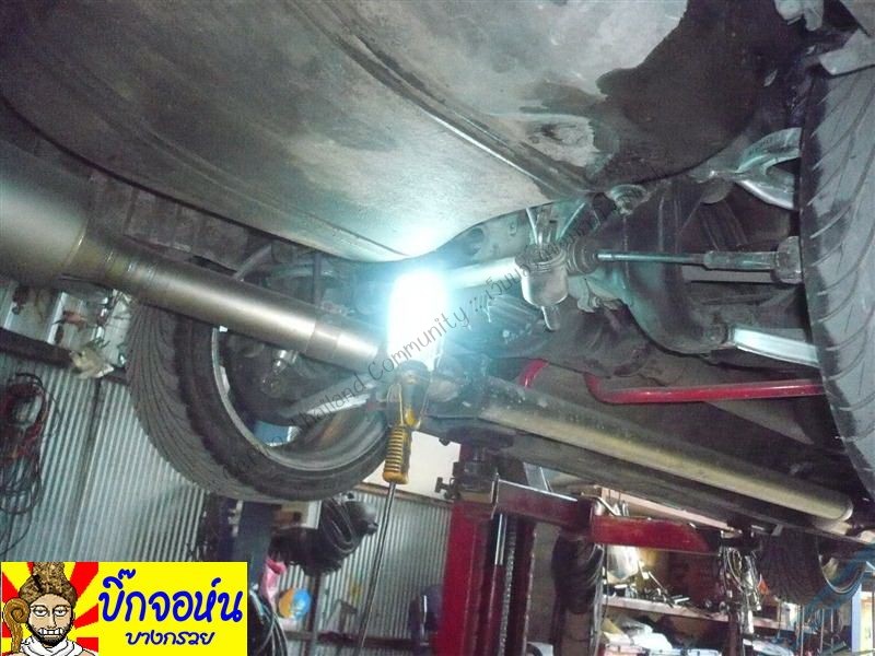

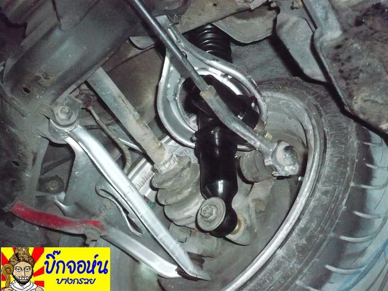

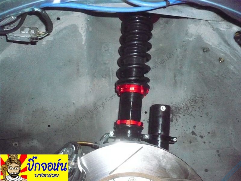

Re: CEFIRO A31 "591 PROJECT"RB20DET-เทอร์โบ HKS GT2540-แคม256/256-F CON เงิน-หัวฉีด550- ท่อไทเทเนี่ยม

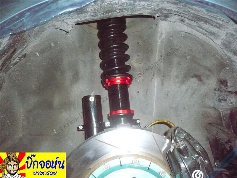

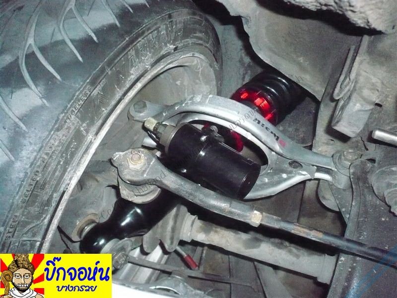

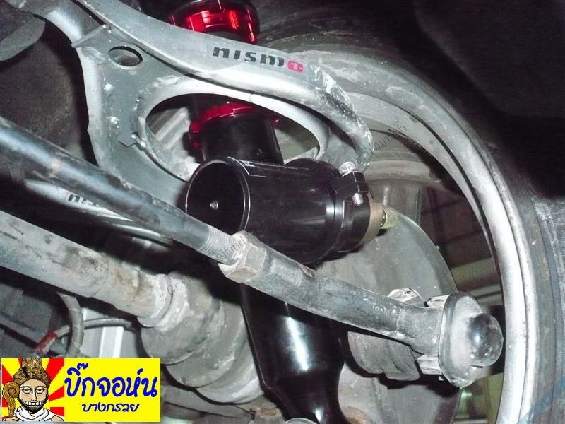

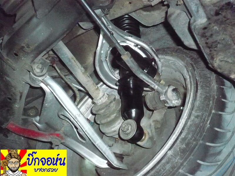

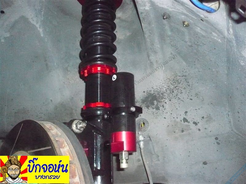

เปลี่ยนโช๊คเสร็จแล้วครับ:coolly-0023:
    92.4 กิโลไบต์ · จำนวนการดู: 746
    82 กิโลไบต์ · จำนวนการดู: 757
    93.6 กิโลไบต์ · จำนวนการดู: 742
    78.2 กิโลไบต์ · จำนวนการดู: 740
    82 กิโลไบต์ · จำนวนการดู: 742
    81.7 กิโลไบต์ · จำนวนการดู: 751
    84.7 กิโลไบต์ · จำนวนการดู: 751
    77.4 กิโลไบต์ · จำนวนการดู: 751
    76.2 กิโลไบต์ · จำนวนการดู: 747
    95.1 กิโลไบต์ · จำนวนการดู: 747
    82.9 กิโลไบต์ · จำนวนการดู: 736
    78.3 กิโลไบต์ · จำนวนการดู: 744
    86.5 กิโลไบต์ · จำนวนการดู: 735

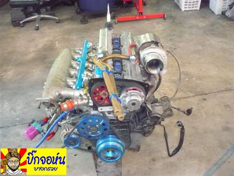

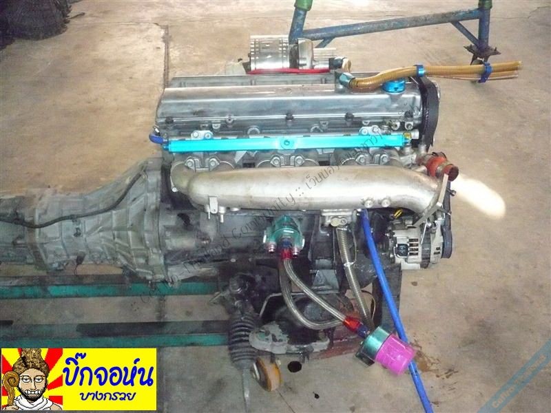

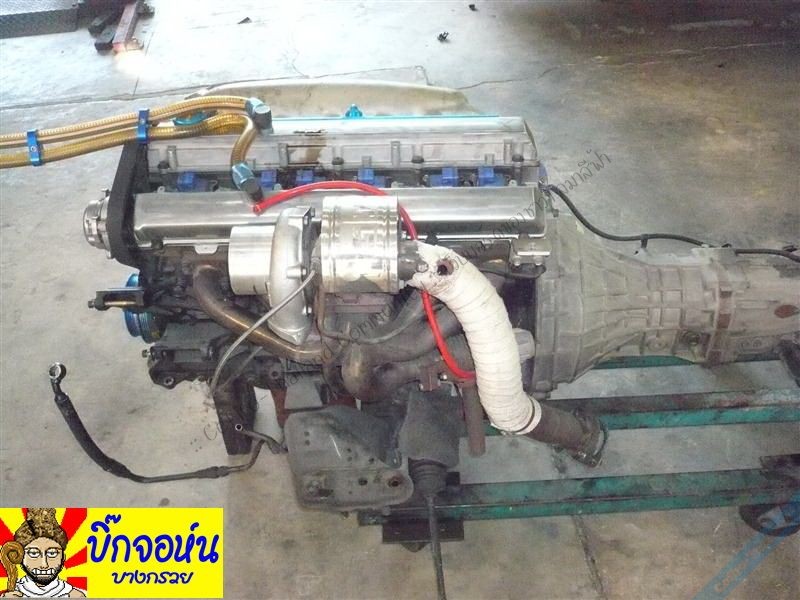

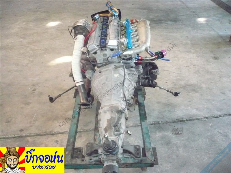

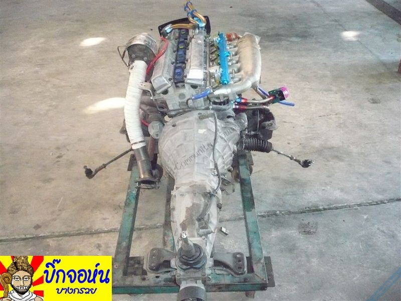

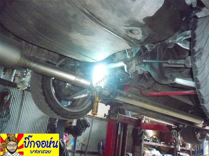

วันนี้
-คอหม้อน้ำรั่ว
-ยกเครื่องออกมาแล้วครับ:coolly-0023:
    112.9 กิโลไบต์ · จำนวนการดู: 649
    61.9 กิโลไบต์ · จำนวนการดู: 672
    79.8 กิโลไบต์ · จำนวนการดู: 649
    86.4 กิโลไบต์ · จำนวนการดู: 670
    82.5 กิโลไบต์ · จำนวนการดู: 646
    85.4 กิโลไบต์ · จำนวนการดู: 641

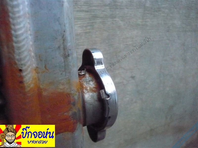

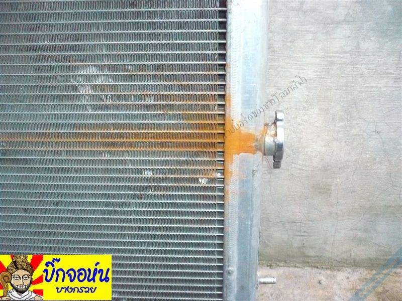

ให้ข้อมูลครับ
หม้อน้ำก่อนหน้านี้ ปิดฝาหม้อน้ำไม่สนิทน้ำเลยดันออกมา
ผมไม่แน่ใจว่าที่เป็นคราบสนิมจากน้ำเพราะน้ำดันออก หรือ รั่วตรงคอหม้อน้ำ
ป.ล.สนิมเยอะเลย ล้างหม้อน้ำให้ผมด้วยนะคับ
  • #20
ให้ข้อมูลครับ
ท่อคอที่ไปหม้อพักน้ำหักด้วยครับ:coolly-0023:
