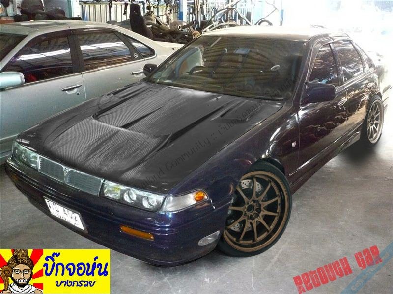

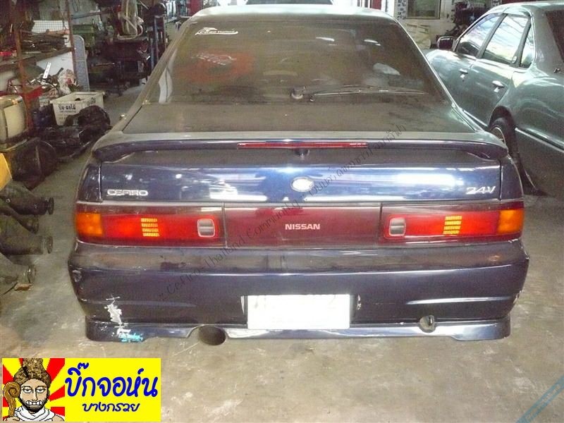

Re: CEFIRO A31 " .........PROJECT " RB25DET AT

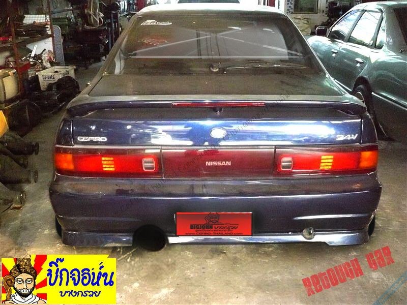

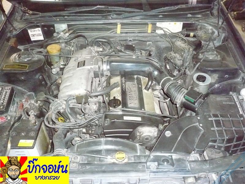

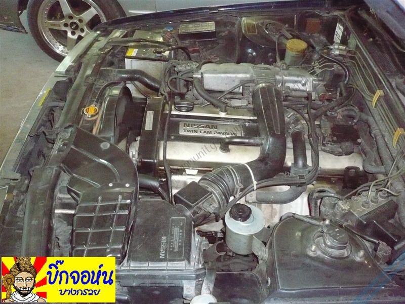

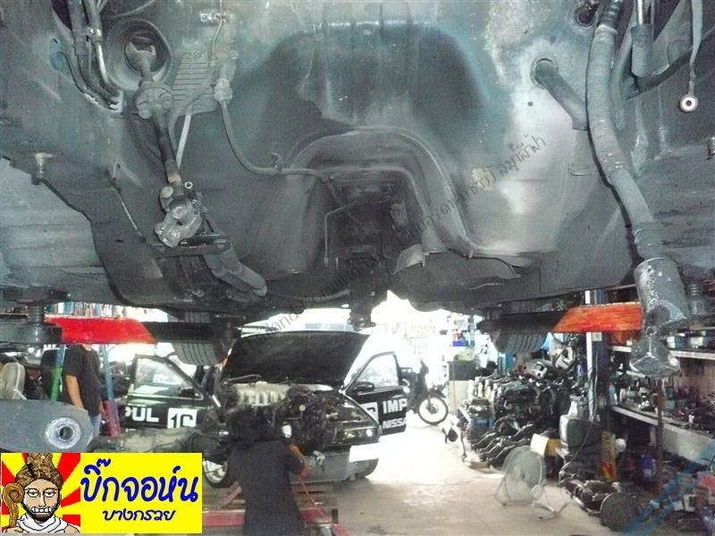

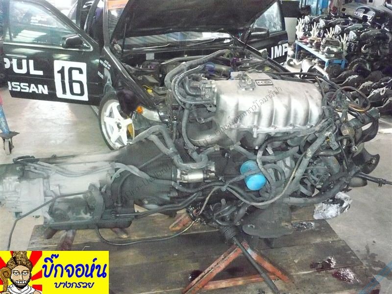

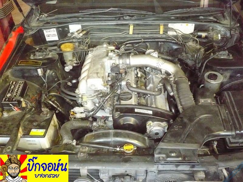

CEFIRO A31 24V 5AT ABS

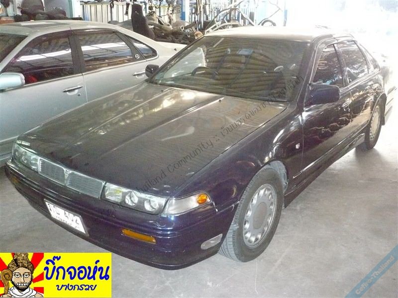

เครื่องเดิม RB20DE 24V เมื่อวานคอมแอร์พัง ไหนๆคอมแอร์ก็พังแล้วเลยเปลี่ยน
-เครื่อง RB25DET 4AT R33GTS
-จอไมล์ R33GTS
-ท่อไอเสียสแตนเลสทั้งราว R33GTS หม้อพักทรงรี2ใบ
-แผงแอร์บาง
-หม้อกรองอากาศ+ปากรับลม RB20DET:coolly-0033:

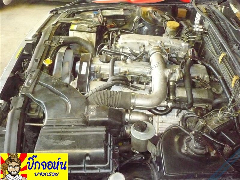

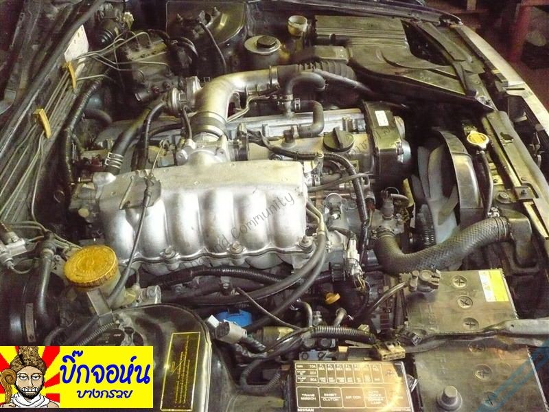

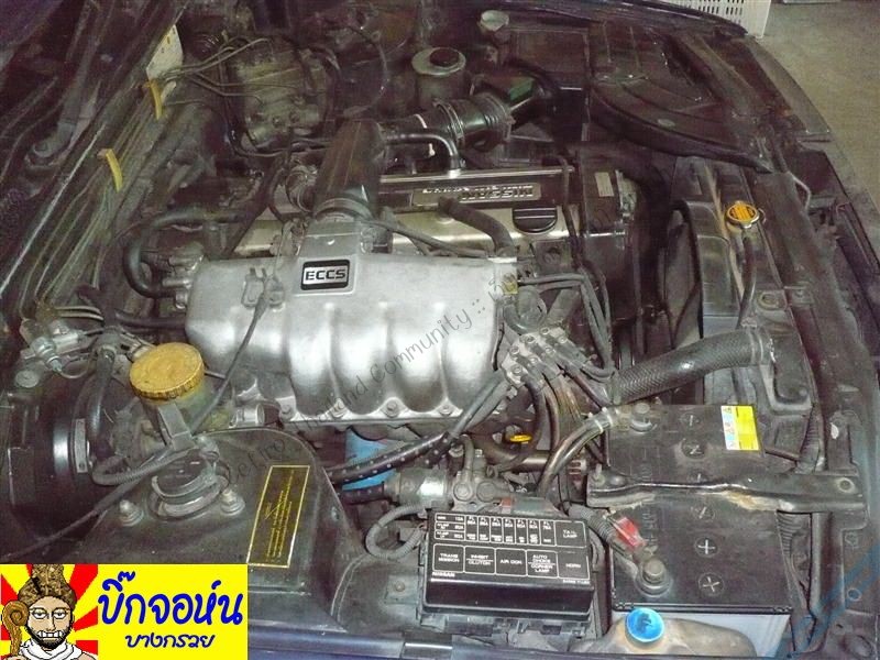

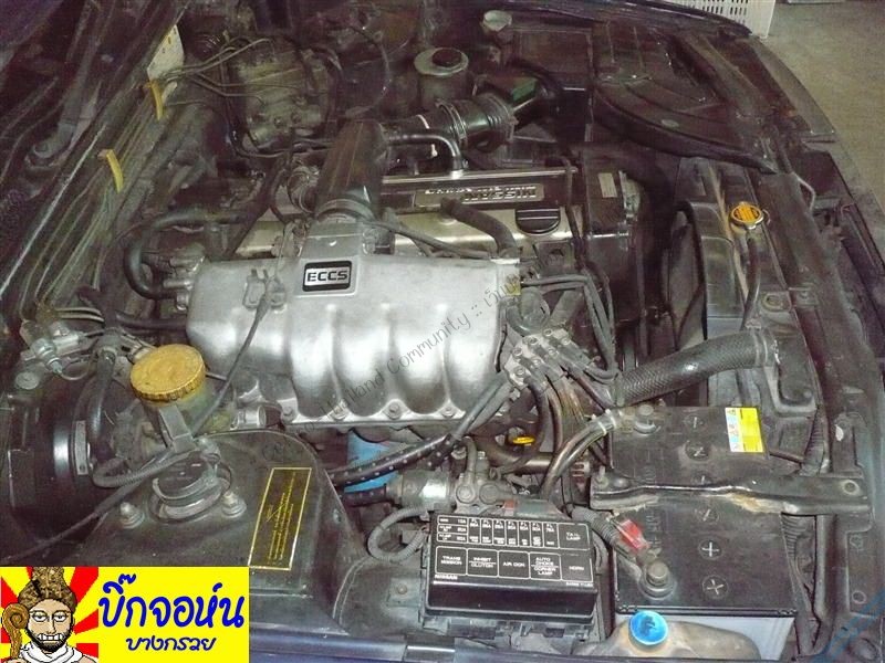

    110.4 กิโลไบต์ · จำนวนการดู: 3,002
    104 กิโลไบต์ · จำนวนการดู: 3,032
    99.4 กิโลไบต์ · จำนวนการดู: 2,958
    87.6 กิโลไบต์ · จำนวนการดู: 3,326
    87.8 กิโลไบต์ · จำนวนการดู: 2,940

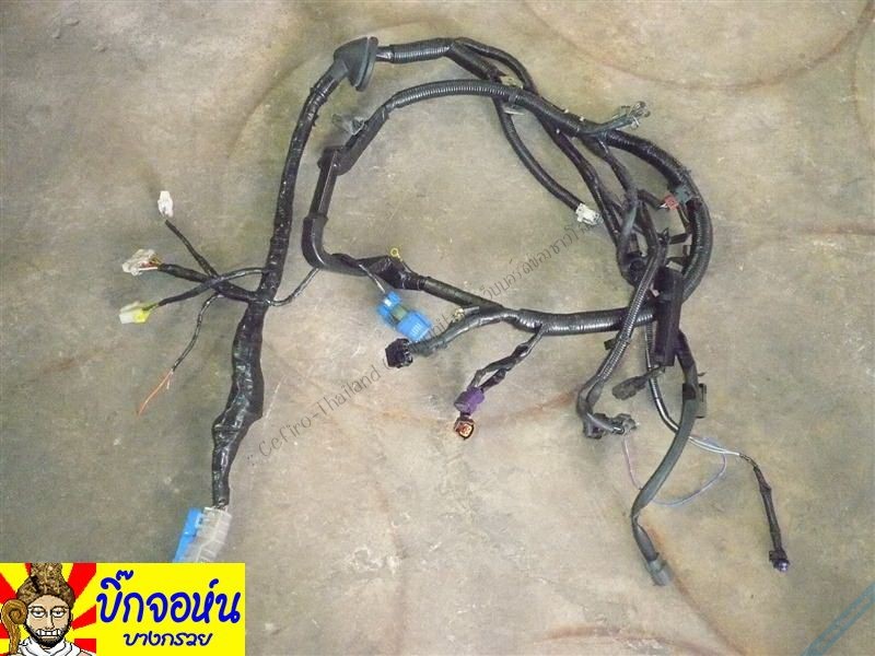

เมื่อวานช่างไฟเอาสายไฟกลับไปทำที่บ้าน วันนี้เอามาส่งให้แล้ว:coolly-0033:
    80.2 กิโลไบต์ · จำนวนการดู: 3,106

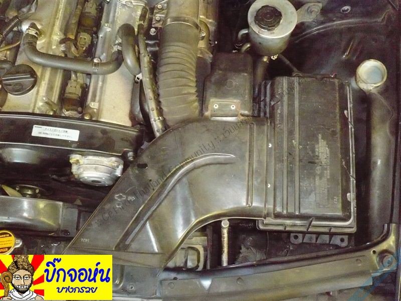

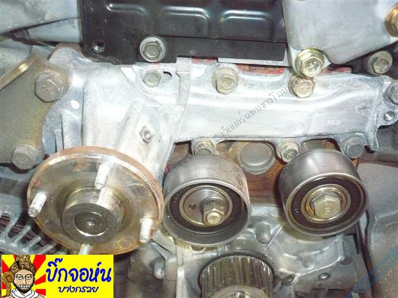

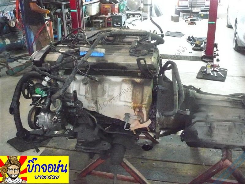

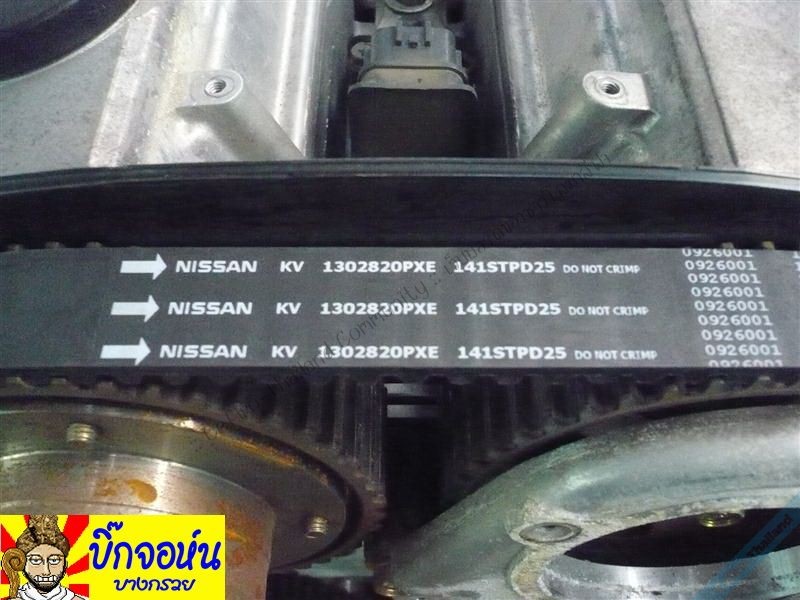

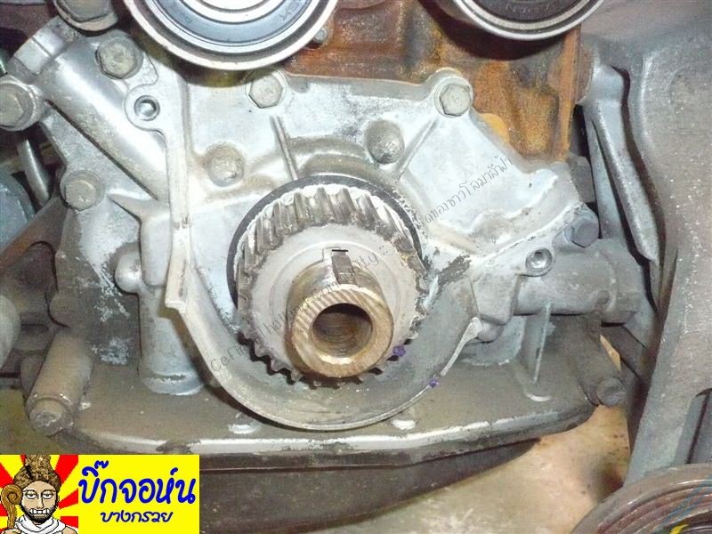

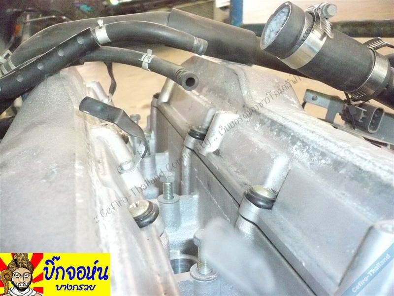

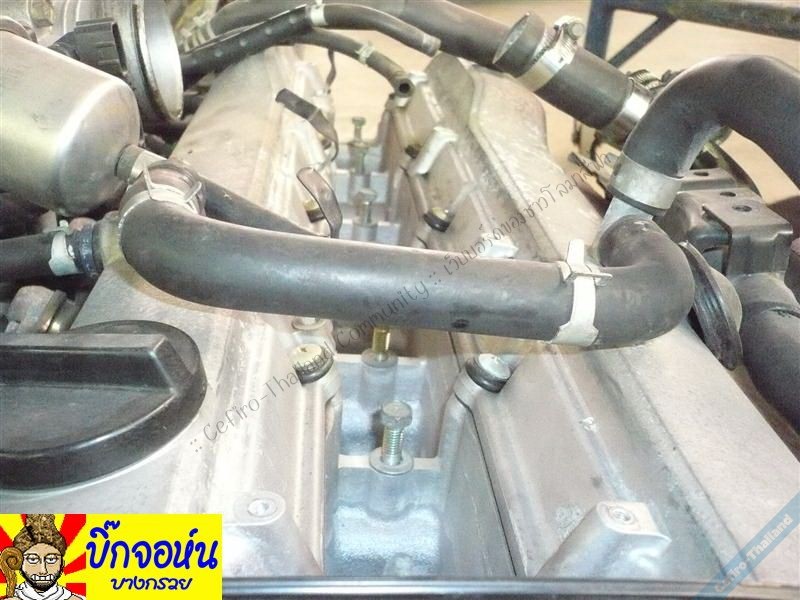

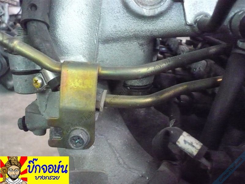

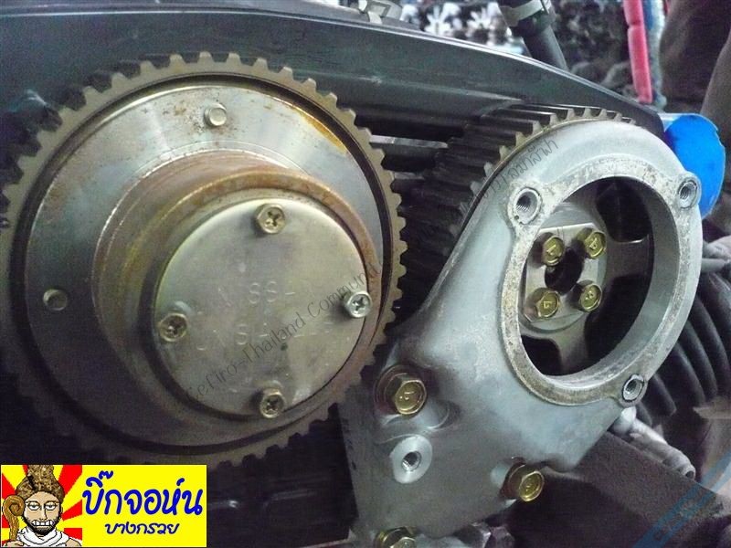

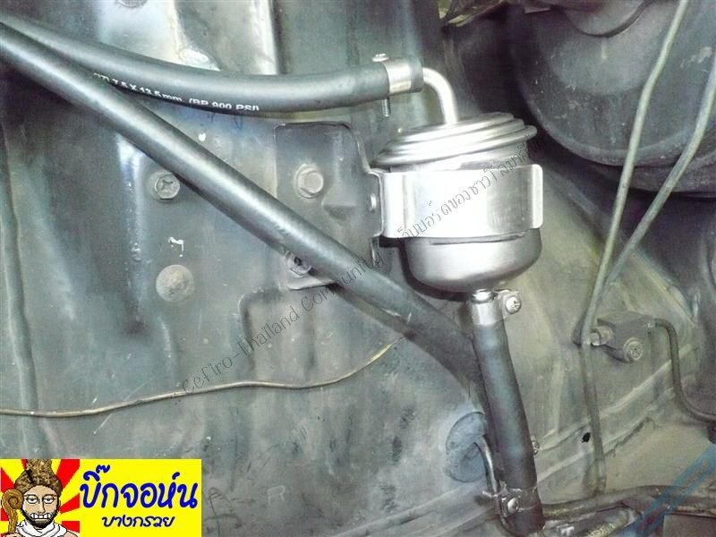

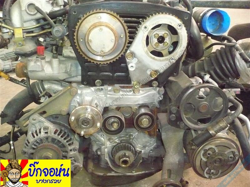

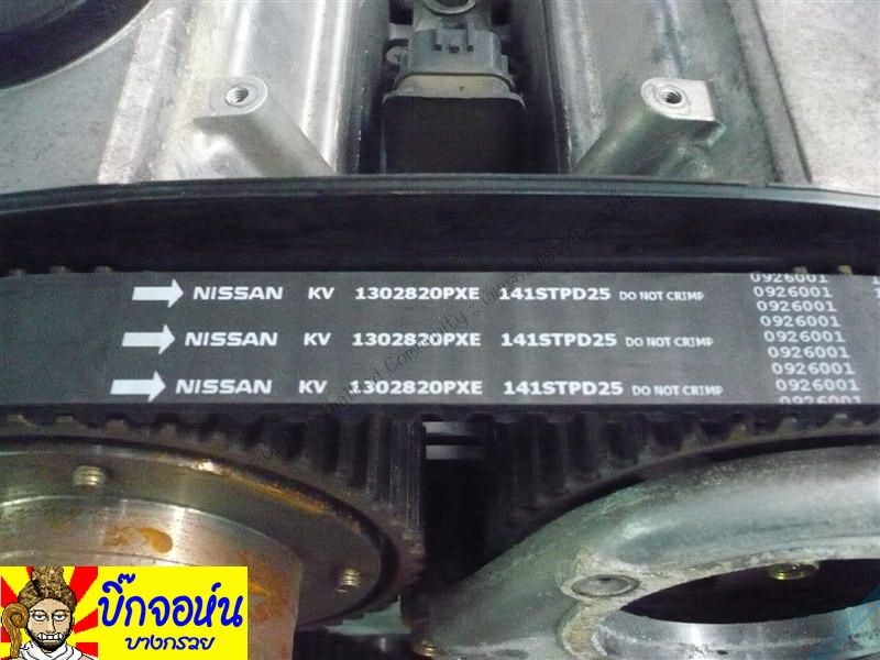

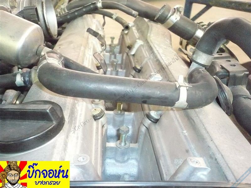

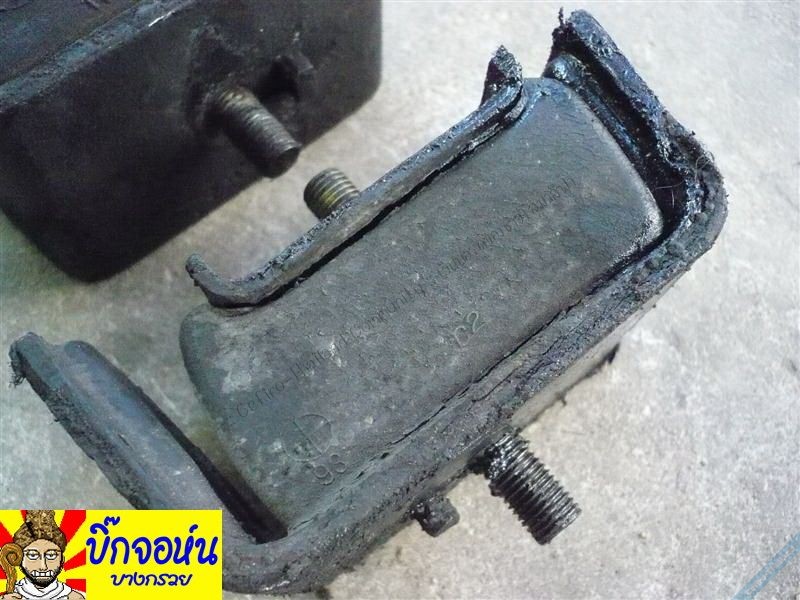

วันนี้
เปลี่ยน
-สายพานราวลิ้น
-หัวเทียน
-น้ำมันเครื่อง
-กรองน้ำมันเครื่อง
-ท่อน้ำบน-ล่าง
-ท่อน้ำฮีตเตอร์:coolly-0033:
    74.9 กิโลไบต์ · จำนวนการดู: 1,217
    77 กิโลไบต์ · จำนวนการดู: 1,220
    95 กิโลไบต์ · จำนวนการดู: 1,218
    77 กิโลไบต์ · จำนวนการดู: 1,234
    81.1 กิโลไบต์ · จำนวนการดู: 1,250
    84.5 กิโลไบต์ · จำนวนการดู: 1,266
    91.4 กิโลไบต์ · จำนวนการดู: 1,270
    103.8 กิโลไบต์ · จำนวนการดู: 1,288

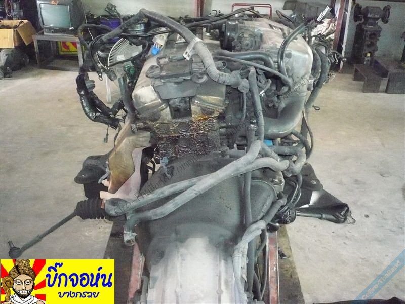

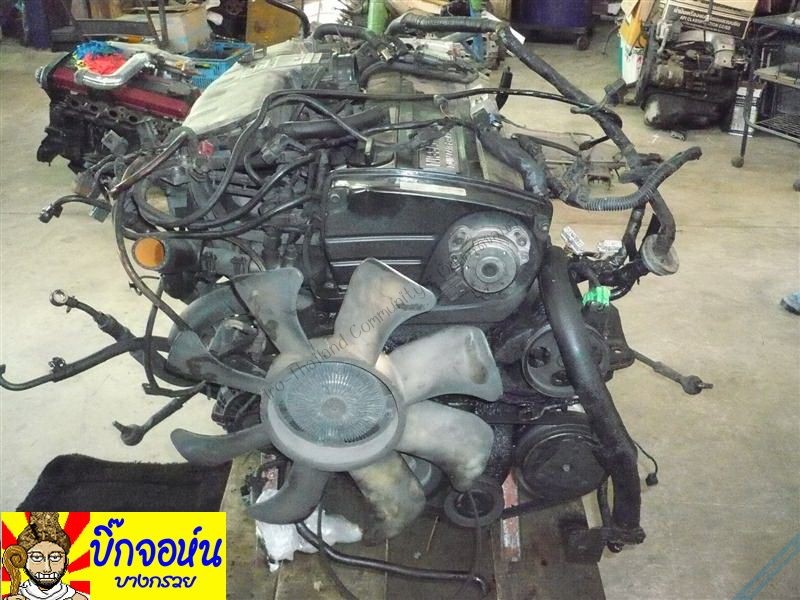

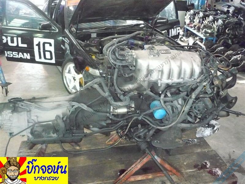

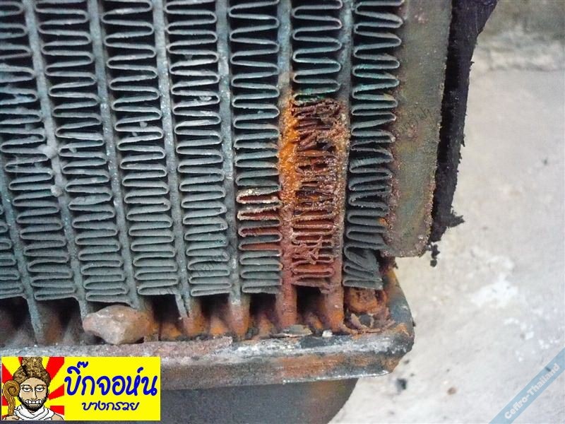

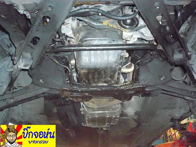

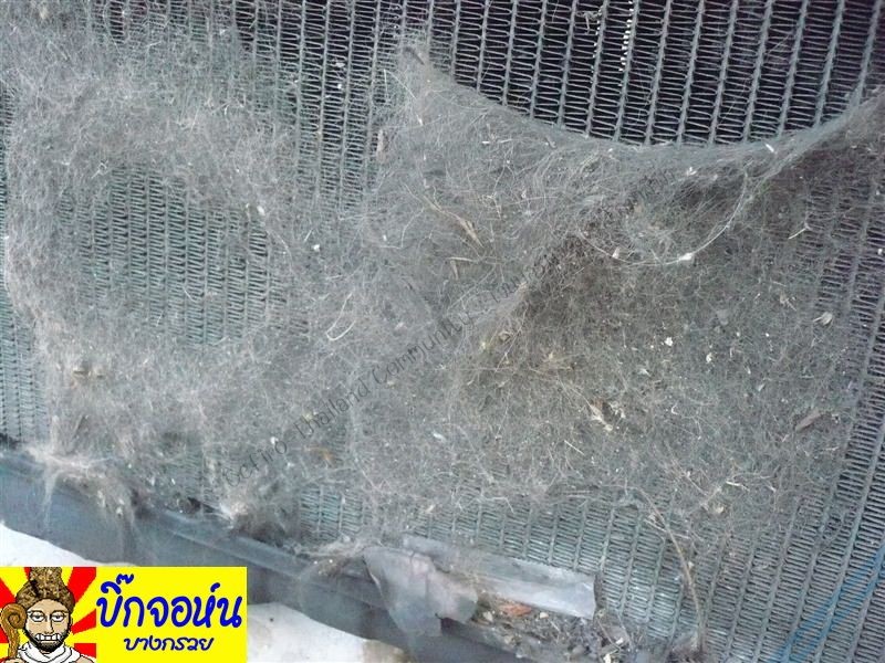

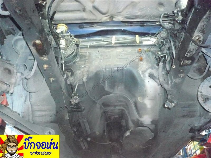

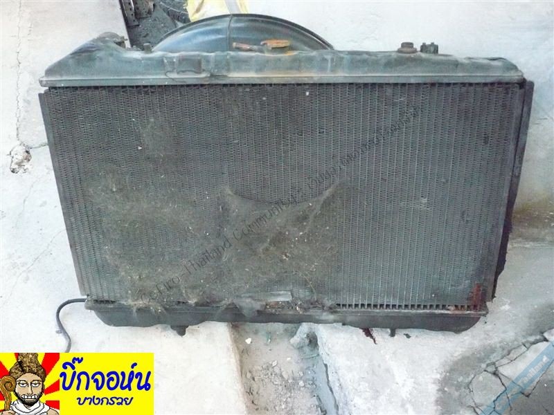

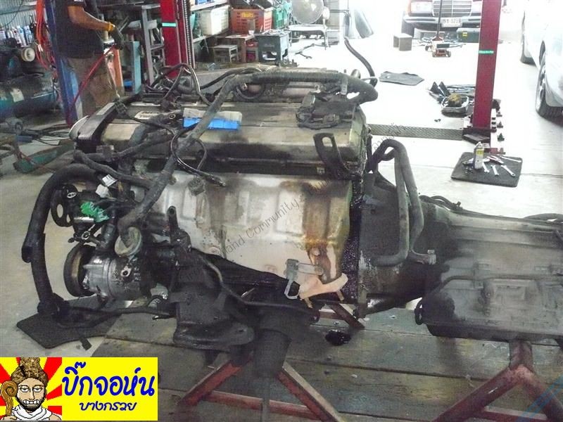

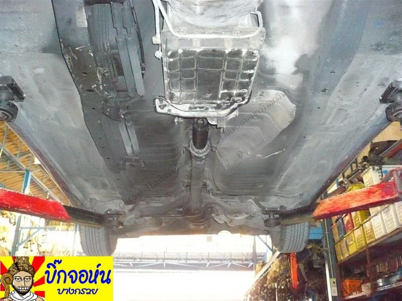

วันนี้
8.00 น.เริ่มลงมือทำงาน
10.00 น. เครื่องออกมากองอยู่ข้างนอก
สภาพหม้อน้ำ +รั่ว:coolly-0033:

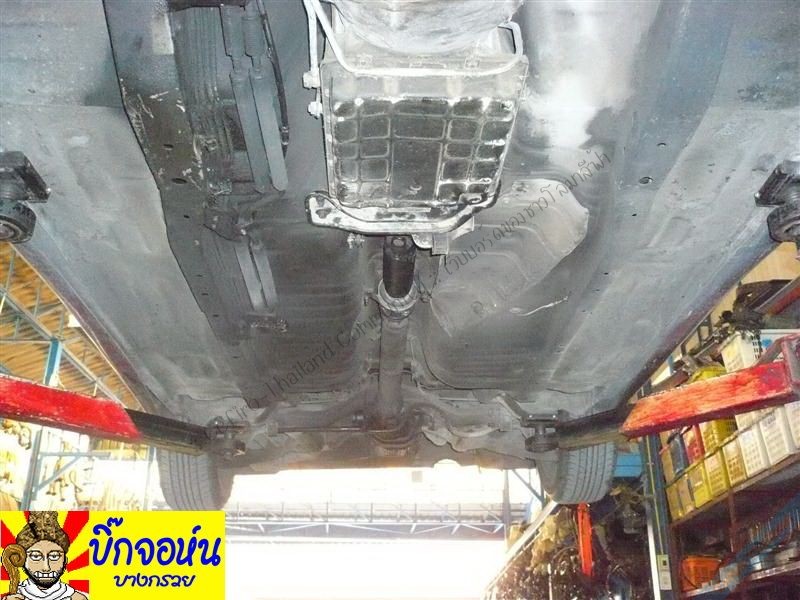

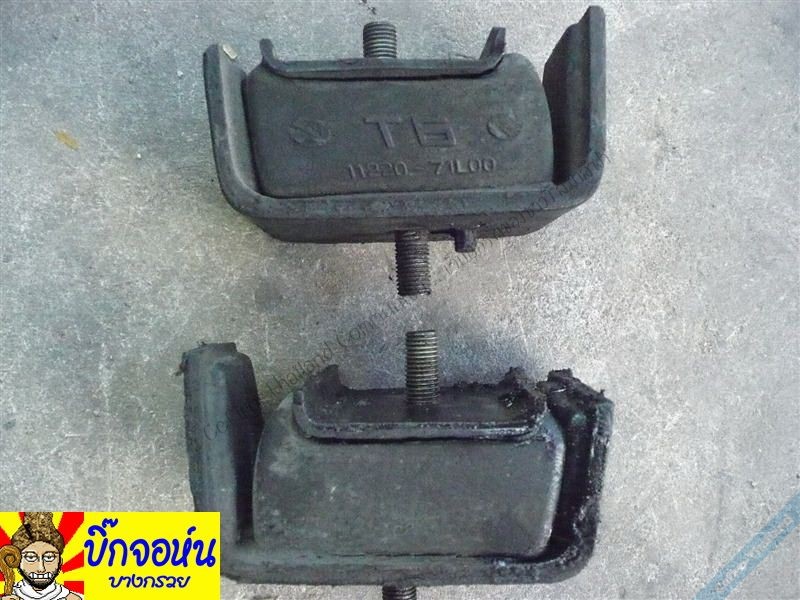

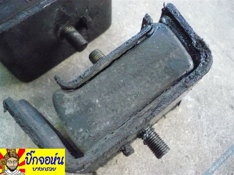

Re: CEFIRO A31 " NURSERY PROJECT " RB25DET AT
-เปลี่ยนท่อน้ำมัน WURTH
-เปลี่ยนกรองเบนซิน
-ยางแท่นเครื่องติดรถ
-งานหลักๆเสร็จแล้ว พรุ่งนี้เก็บรายละเอียดครับ:coolly-0033:
