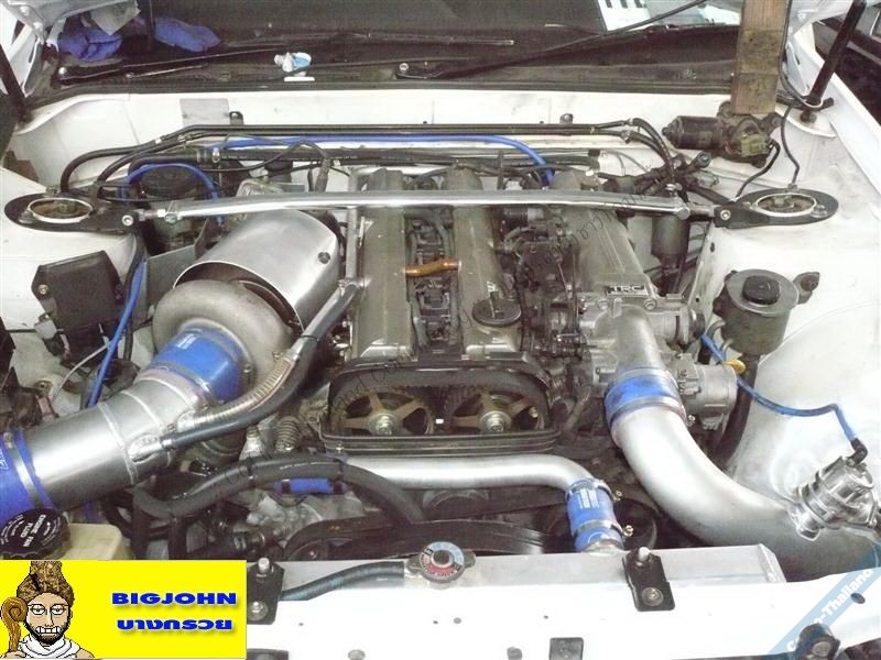

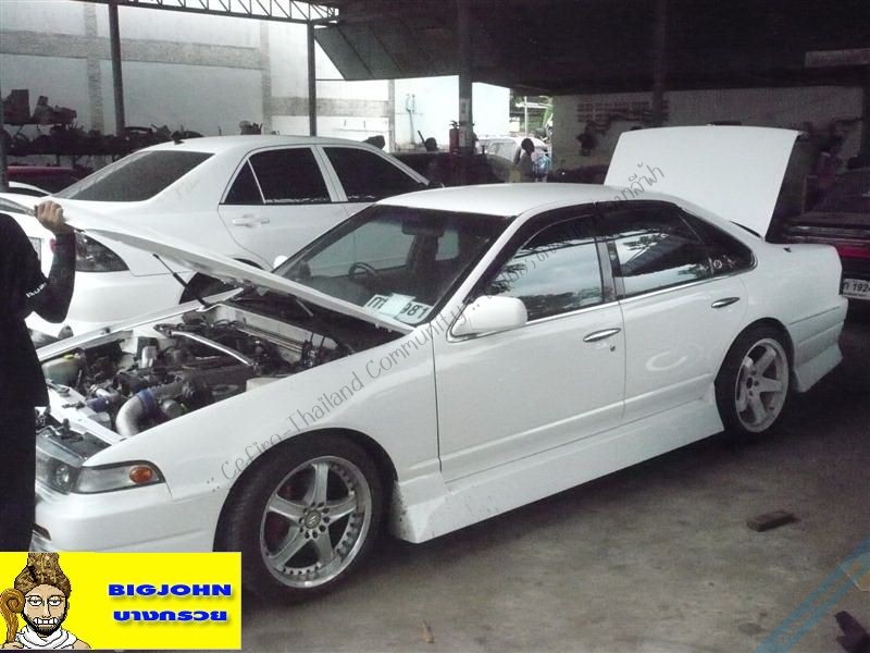

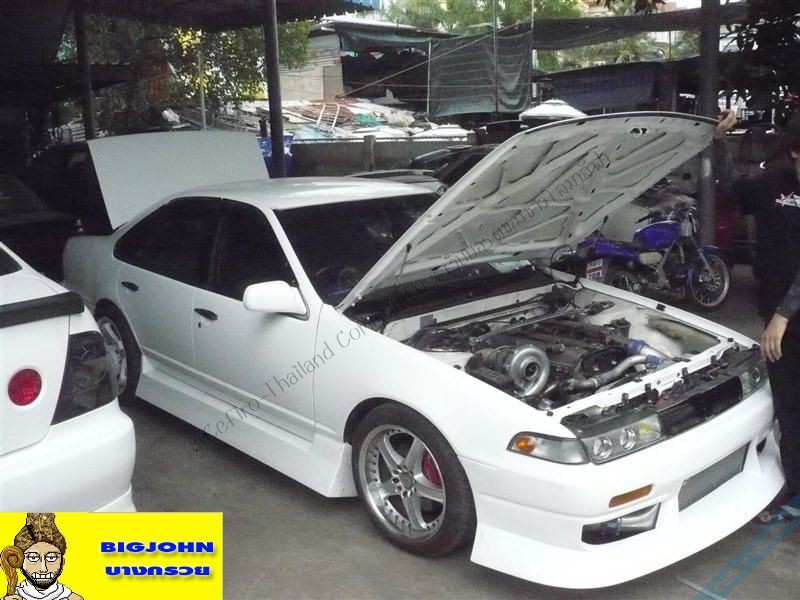

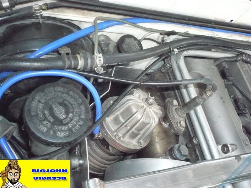

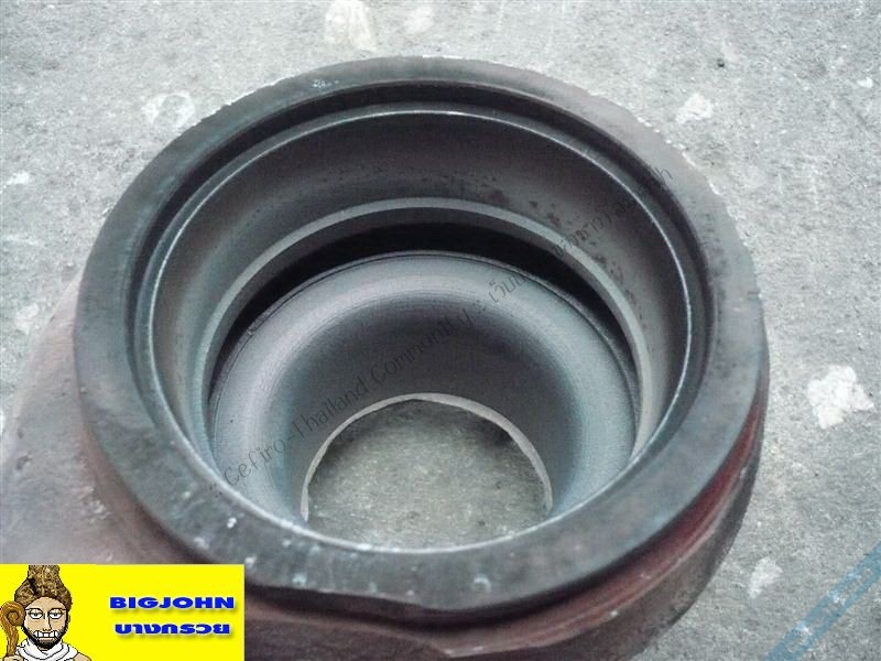

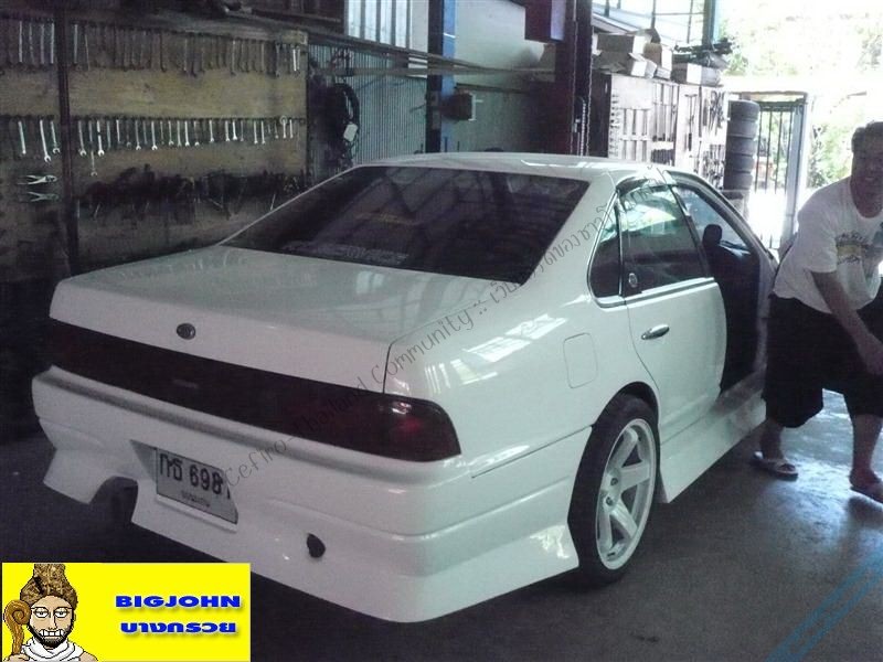

มาแล้วครับ:coolly-0010:
    91.9 กิโลไบต์ · จำนวนการดู: 1,214
    88.4 กิโลไบต์ · จำนวนการดู: 1,998
    75.9 กิโลไบต์ · จำนวนการดู: 1,354
    83.9 กิโลไบต์ · จำนวนการดู: 1,207
    44.3 กิโลไบต์ · จำนวนการดู: 1,029
    97.8 กิโลไบต์ · จำนวนการดู: 1,779

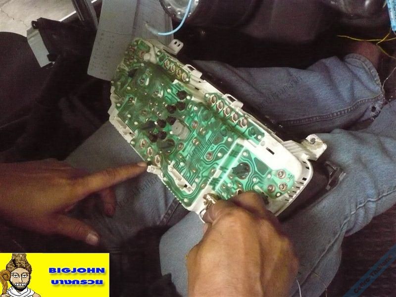

สรุป
-เดินสายไฟเครื่องใหม่
-เปลี่ยนจอไมล์ TRD 320 ก.ม./ช.ม.
-ปลด180
-เปลี่ยนพัดลมเป็นไฮดรอลิค
-เปลี่ยนสายพานราวลิ้น
-เปลี่ยนหัวเทียน
-เปลี่ยนน้ำมันเครื่อง+กรอง
-เปลี่ยนเทอร์โบ T78+เขาสแตนเลส
-เปลี่ยนหัวฉีด 800+เรคกูเรเตอร์
-ใส่กล่อง E MANAGE
-ใส่TWIN POWER
-ใส่สารพัดเกจ์
-เช็คเพลากลาง
-แก้ไขท่อไอเสีย
-เปลี่ยนเฟืองท้าย
-เปลี่ยนหนวดกุ้ง BALL JOINT
-เปลี่ยนล้อ+ยาง+ตั๊งศูนย์ล้อ:coolly-0033:

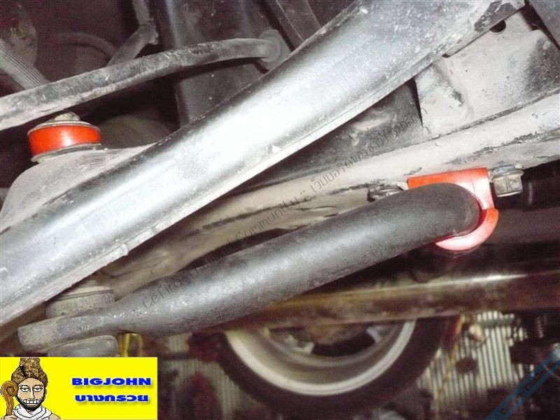

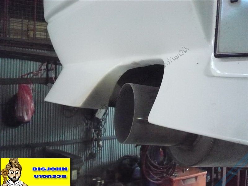

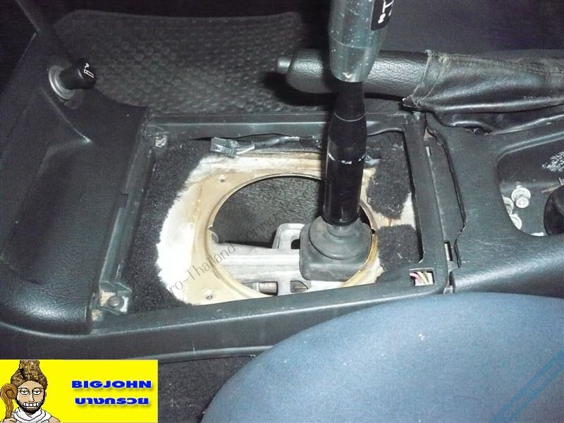

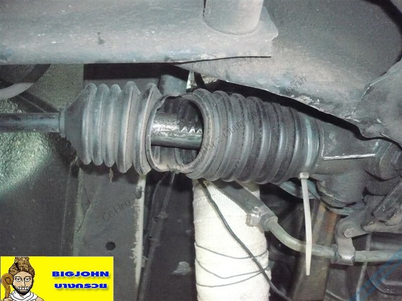

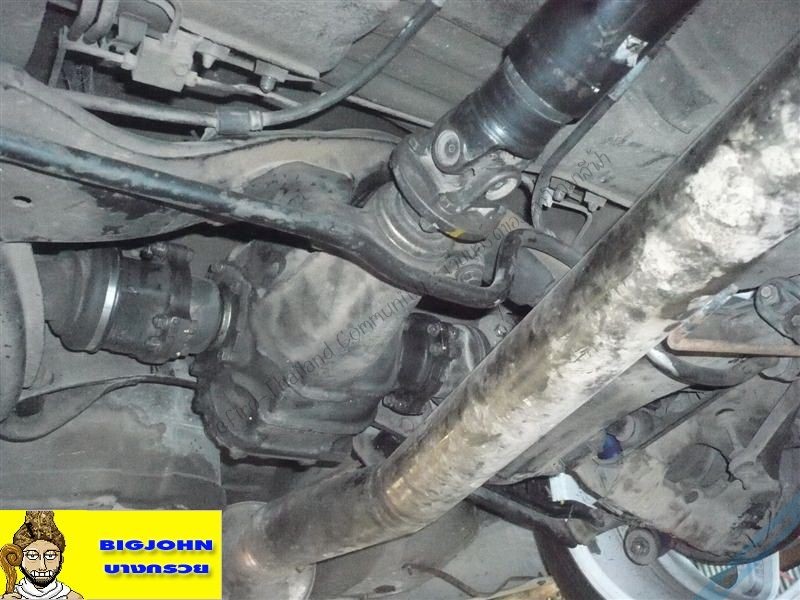

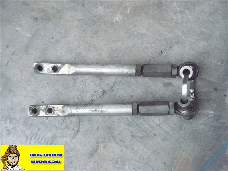

Re: CEFIRO A31 "2J MT PROJECT"

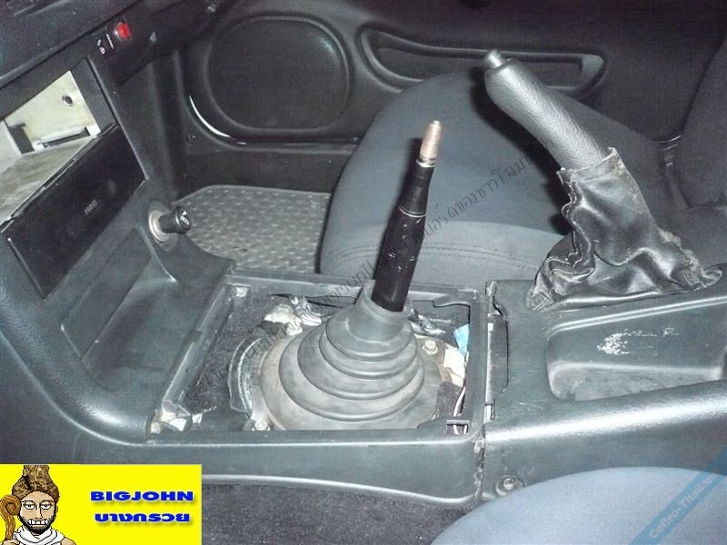

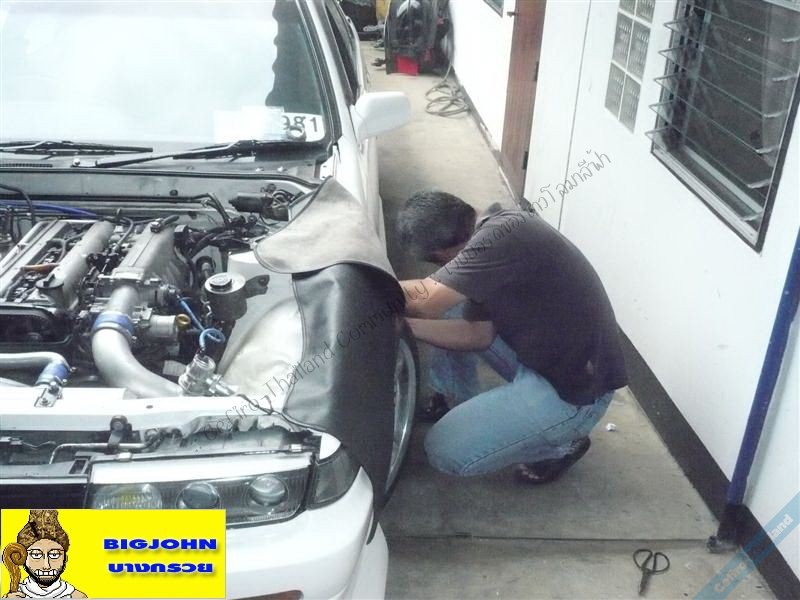

วันนี้

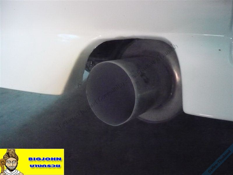

-ตำแหน่งด้ามเกียร์ไม่อยู่ตรงกลาง ต้องเดินหน้าด้ามเกียร์ไปอีก 3.5ซ.ม.
-เพลากลางไม่อยู่ในแนวตรง ต้องขยับเกียร์ขึ้นไปอีกประมาณ 4ซ.ม.
-ท่อไอเสียโผล่ไม่พ้นกันชนหลังต้องจับยืดออกไปประมาณ 7ซ.ม.
-หนวดกุ้งSTD เปลี่ยนเป็นหนวดกุ้งปรับเกลียว
-ยางกันฝุ่นแรคขาด เปลี่ยนทั้ง2ตัวครับ:coolly-0033:
    75.6 กิโลไบต์ · จำนวนการดู: 467
    75.9 กิโลไบต์ · จำนวนการดู: 508
    86.3 กิโลไบต์ · จำนวนการดู: 544
    61.3 กิโลไบต์ · จำนวนการดู: 530
    87.9 กิโลไบต์ · จำนวนการดู: 540
    90.9 กิโลไบต์ · จำนวนการดู: 562
    97.6 กิโลไบต์ · จำนวนการดู: 581

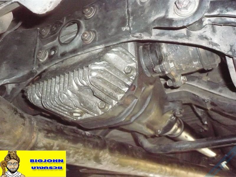

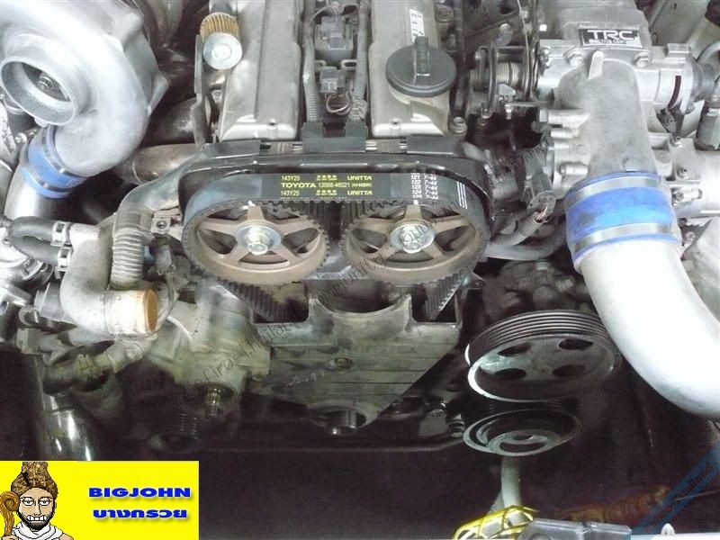

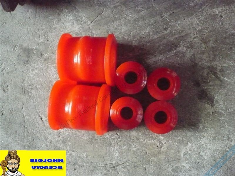

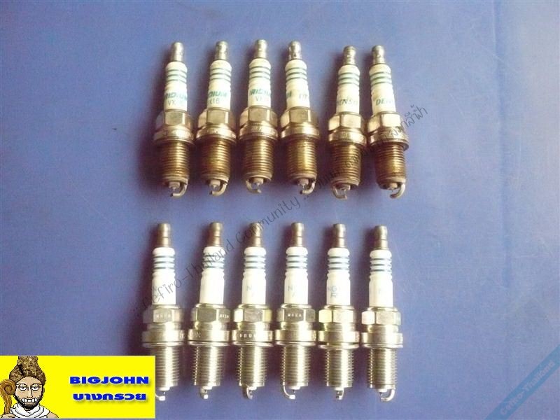

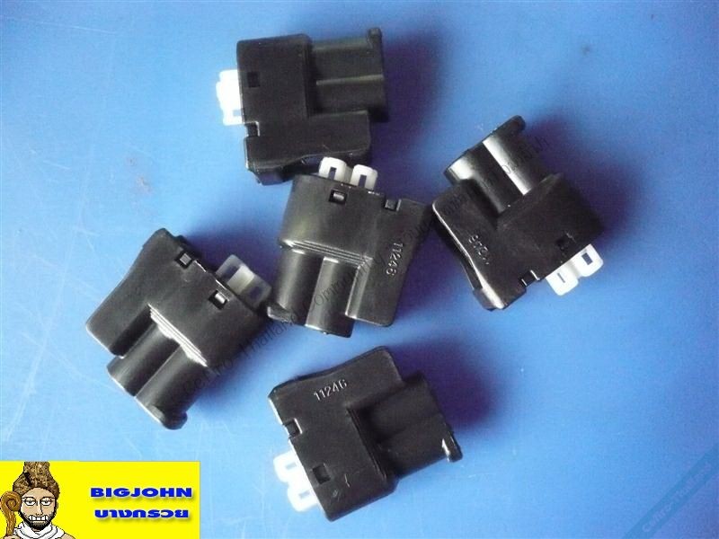

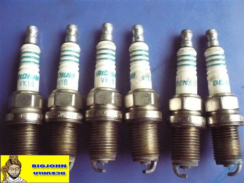

-สายพานราวลิ้น+หัวเทียน+ยอยพวงมาลัยโพรียูรีเทรน เปลี่ยนเสร็จแล้ว
-กำลังให้หน่วยสวาทออกไปซื้อปลั๊กคอล์ยของใหม่ทั้ง6ตัว
-บ่ายโมงจะถ่ายน้ำมันเครื่อง+กรอง+ปั๊มติ๊ก+โอริงฝาถัง+ท่อน้ำมัน+เข็มขัด+เฟืองท้าย+เพลาข้าง+กันโคลงหลังใหญ่:coolly-0033:

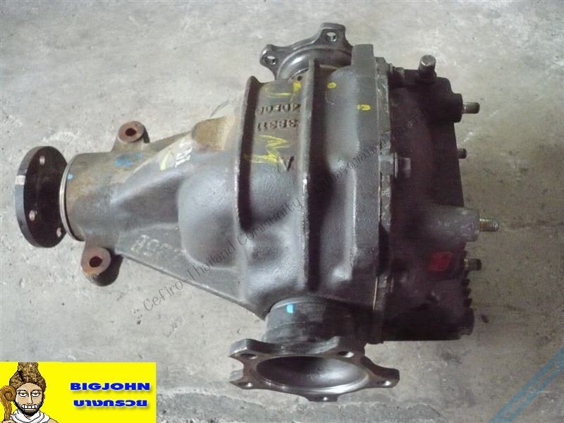

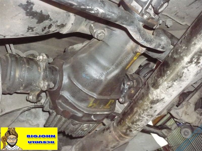

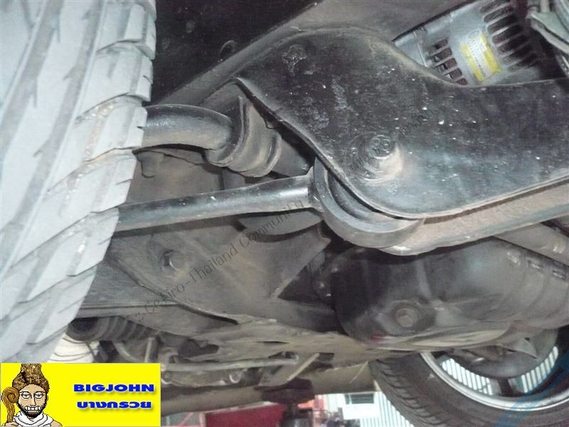

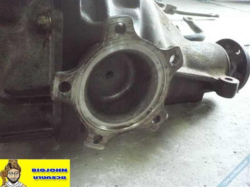

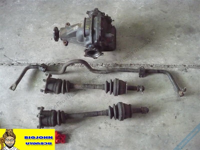

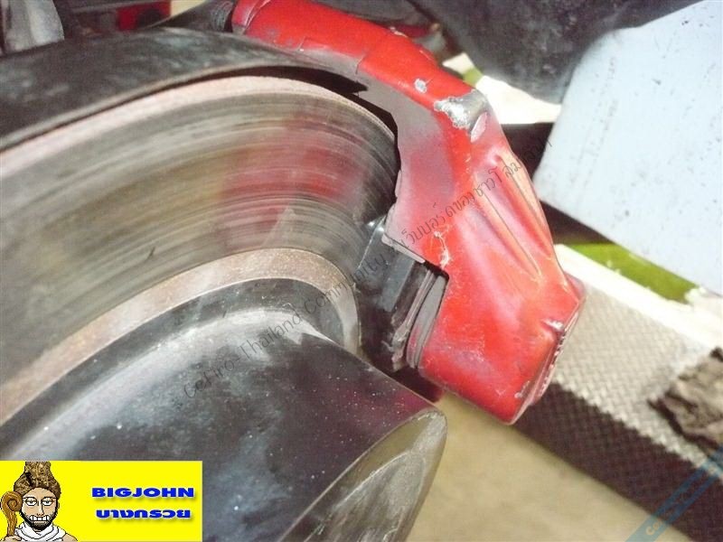

-เฟืองท้าย LSD 3.5 5แฉก หูหน้าเล็ก ใส่ได้เลยไม่ต้องแปลง แต่ต้องเปลี่ยนเพลาข้าง
-ผ้าเบรคหมด:coolly-0033:

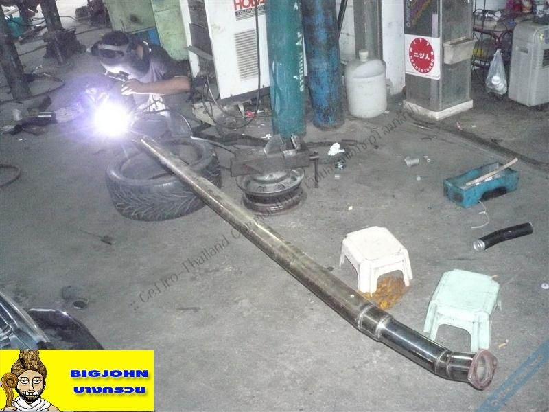

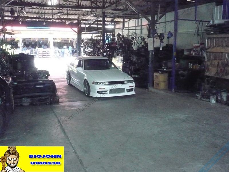

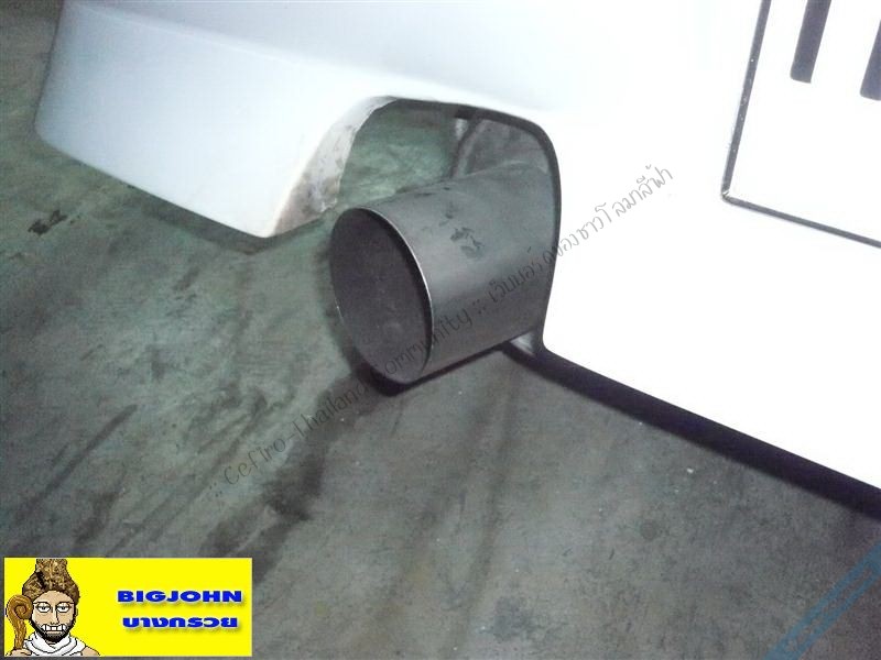

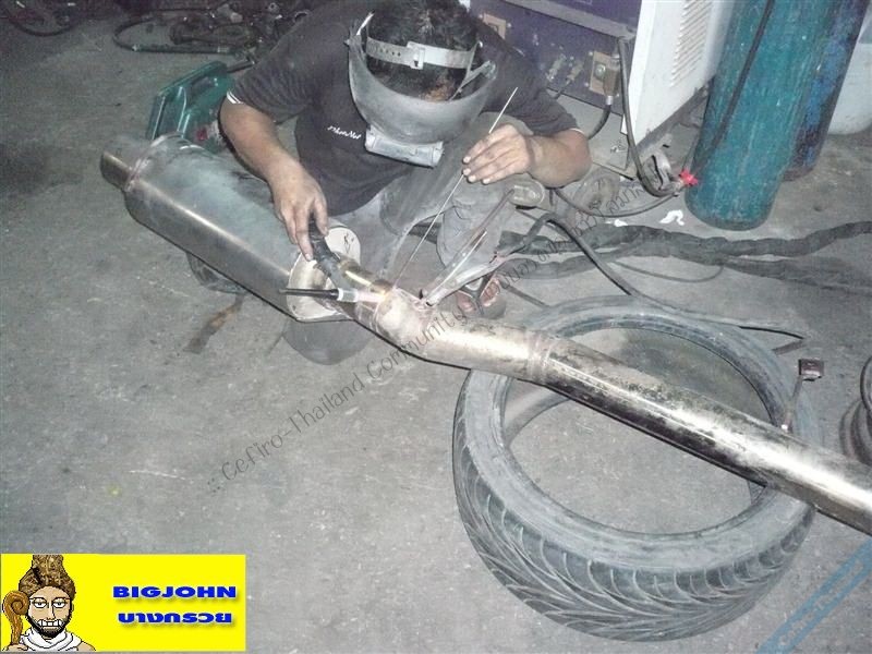

ขับรถไปส่งที่ร้านท่อไอเสียแล้วครับ:coolly-0033:
    85.9 กิโลไบต์ · จำนวนการดู: 481
    97.6 กิโลไบต์ · จำนวนการดู: 554

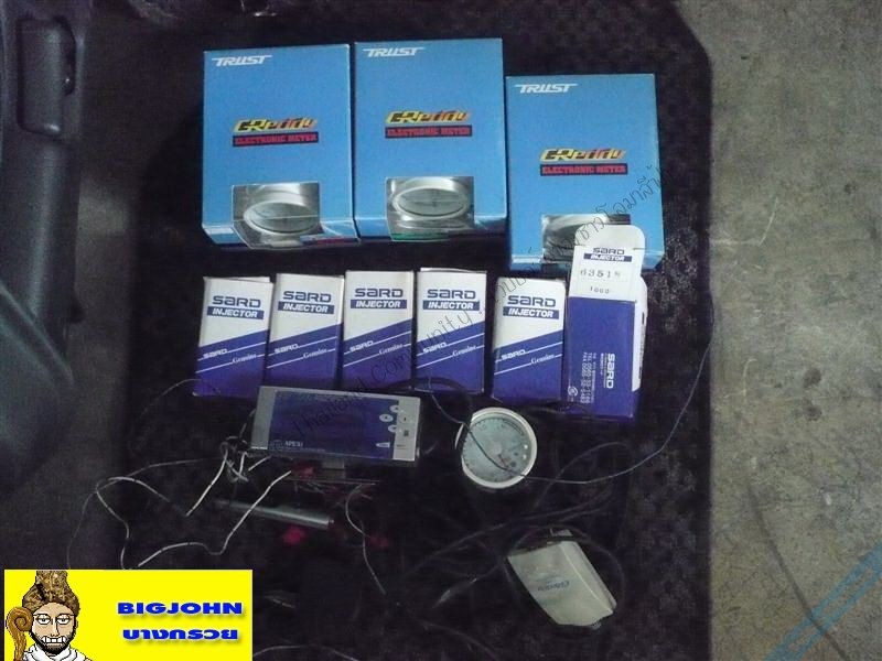

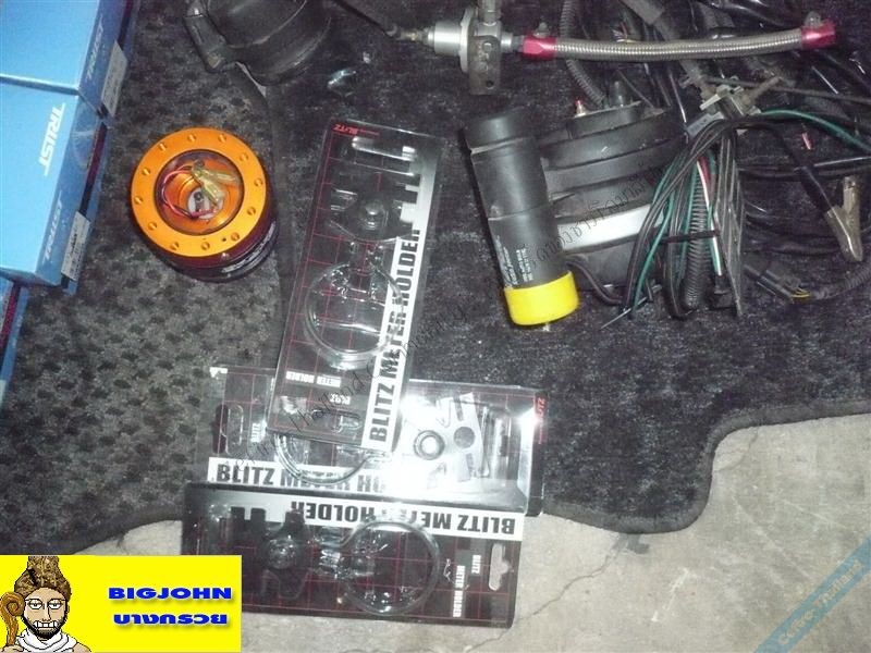

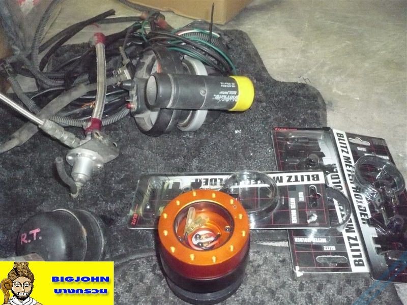

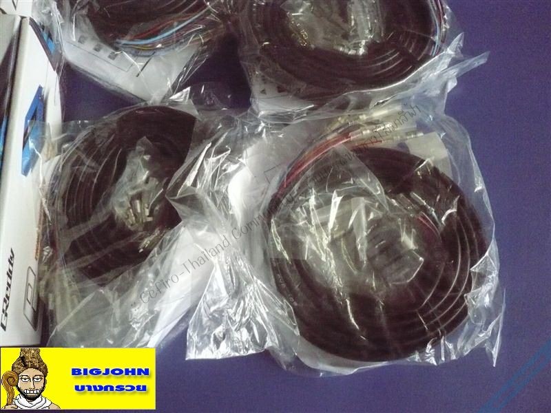

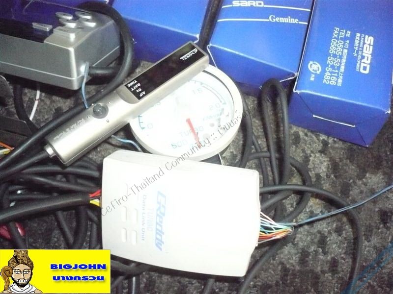

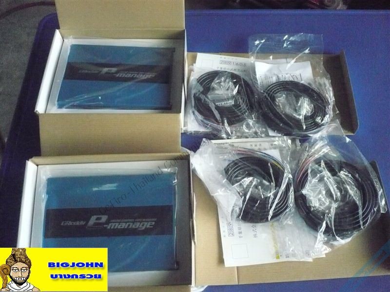

สารพัดของบางส่วนที่น้าเขาเอามาให้ใส่:coolly-0033:

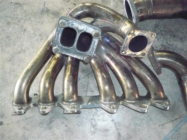

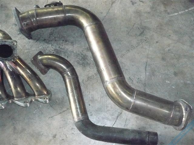

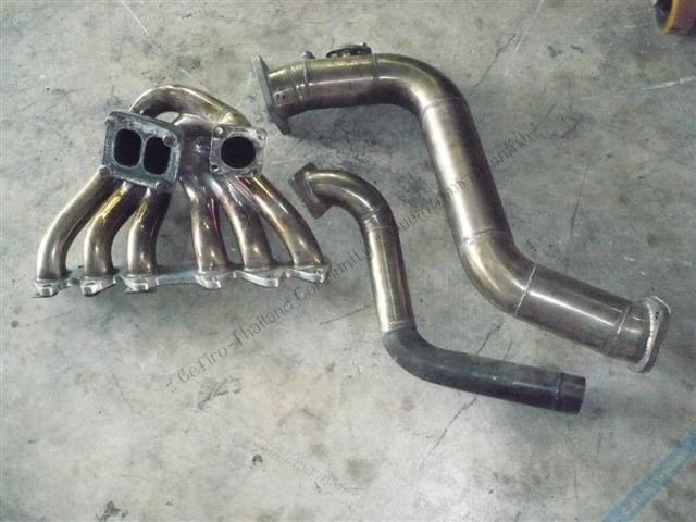

ชุดท่อสแตนเลสที่จะใส่เข้าไปครับ:coolly-0033:
    65.8 กิโลไบต์ · จำนวนการดู: 194
    53.8 กิโลไบต์ · จำนวนการดู: 198
    63.3 กิโลไบต์ · จำนวนการดู: 201
    51.6 กิโลไบต์ · จำนวนการดู: 205

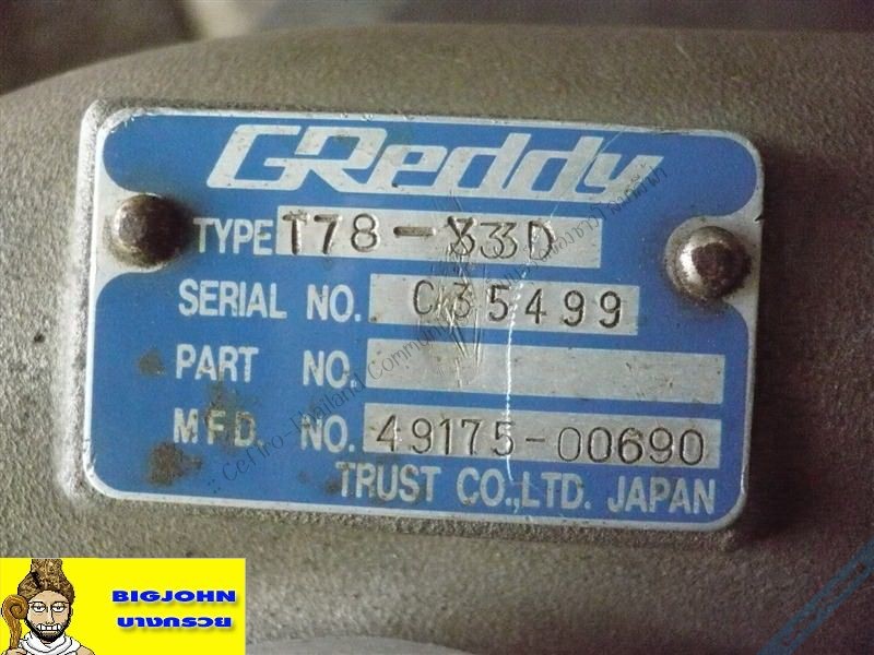

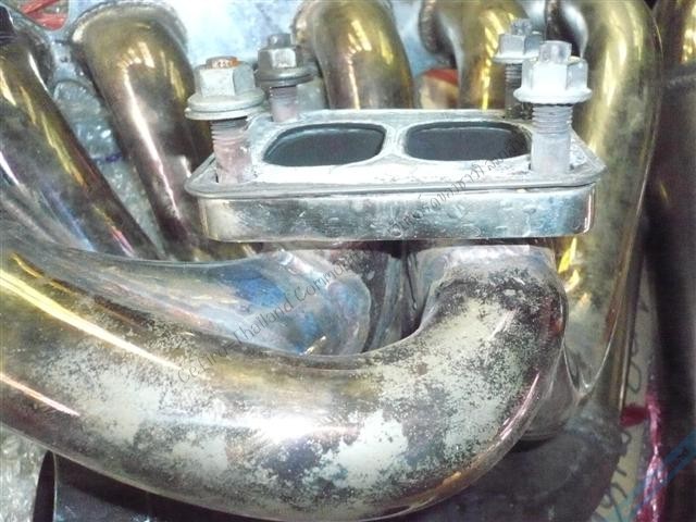

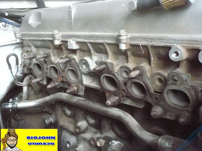

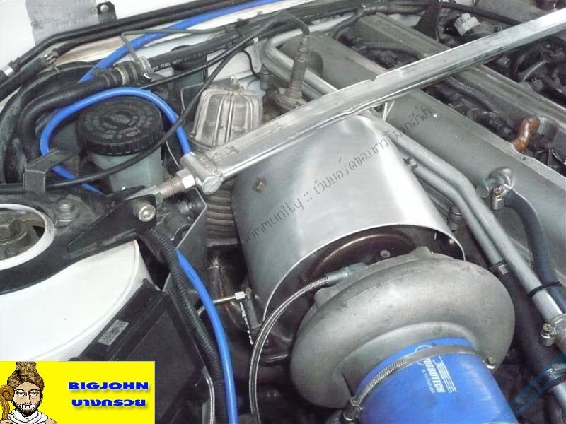

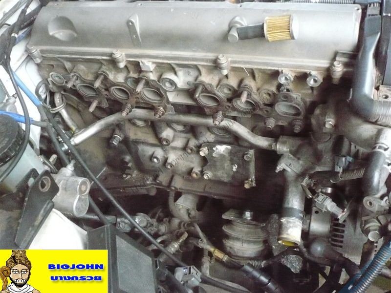

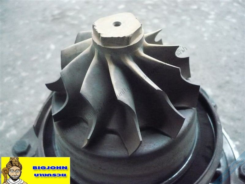

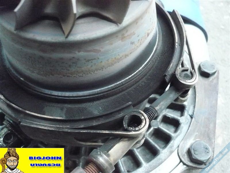

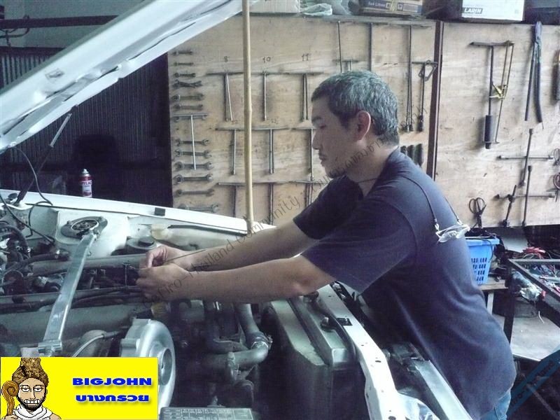

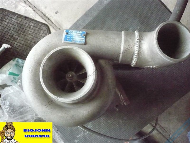

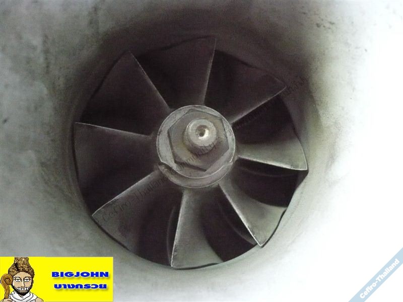

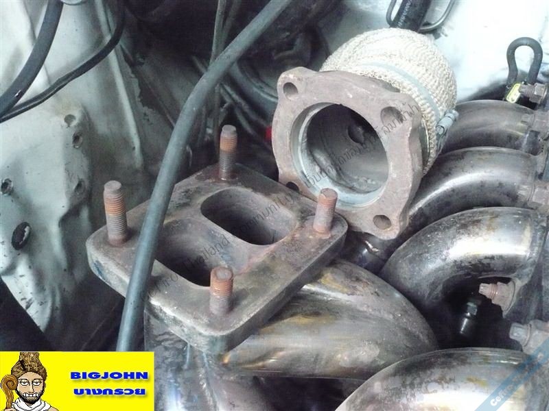

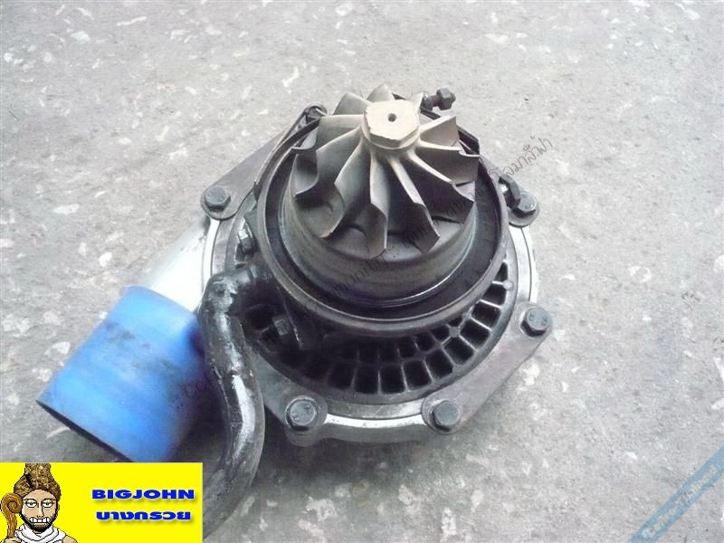

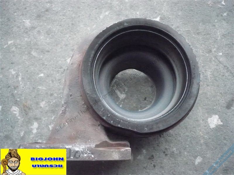

-เริ่มรื้อชุดเดิมออก
-เทอร์โบลูกเดิม:coolly-0033:
    84.1 กิโลไบต์ · จำนวนการดู: 190
    87.4 กิโลไบต์ · จำนวนการดู: 209
    83.4 กิโลไบต์ · จำนวนการดู: 203
    65.5 กิโลไบต์ · จำนวนการดู: 254
    88.7 กิโลไบต์ · จำนวนการดู: 254
    92.7 กิโลไบต์ · จำนวนการดู: 230
    96.9 กิโลไบต์ · จำนวนการดู: 254
    102.2 กิโลไบต์ · จำนวนการดู: 282

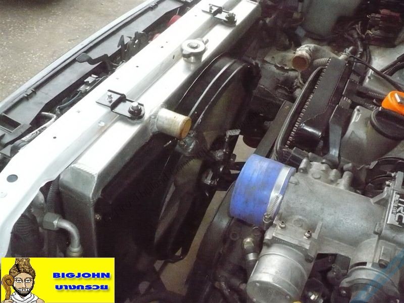

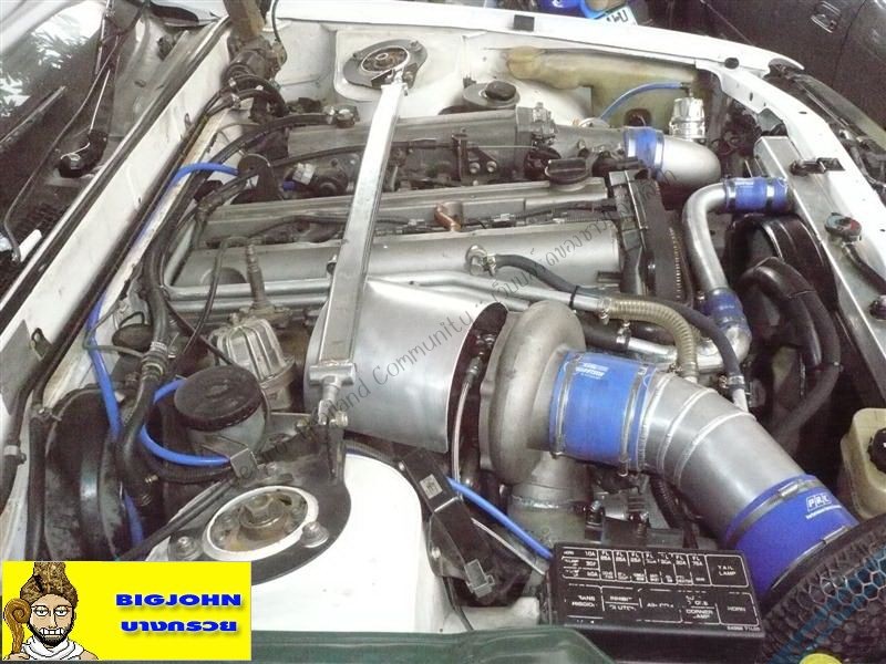

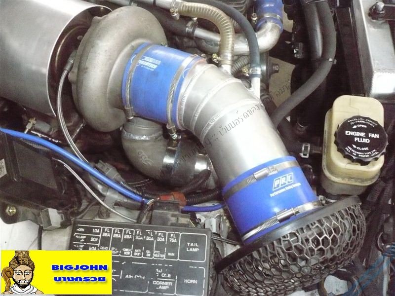

วันนี้
-ขยับแท่นยเครื่อง แท่นเกียร์ใหม่ทั้งหมดเพราะตำแหน่งไม่ได้
-บังลมหม้อน้ำพัดลมไฮดรอลิคเสร็จแล้วครับ:coolly-0010:

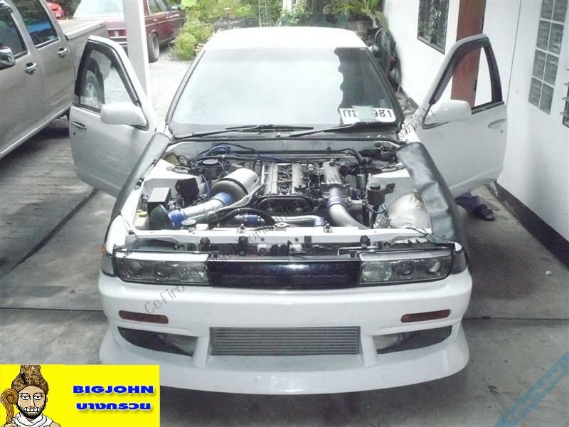

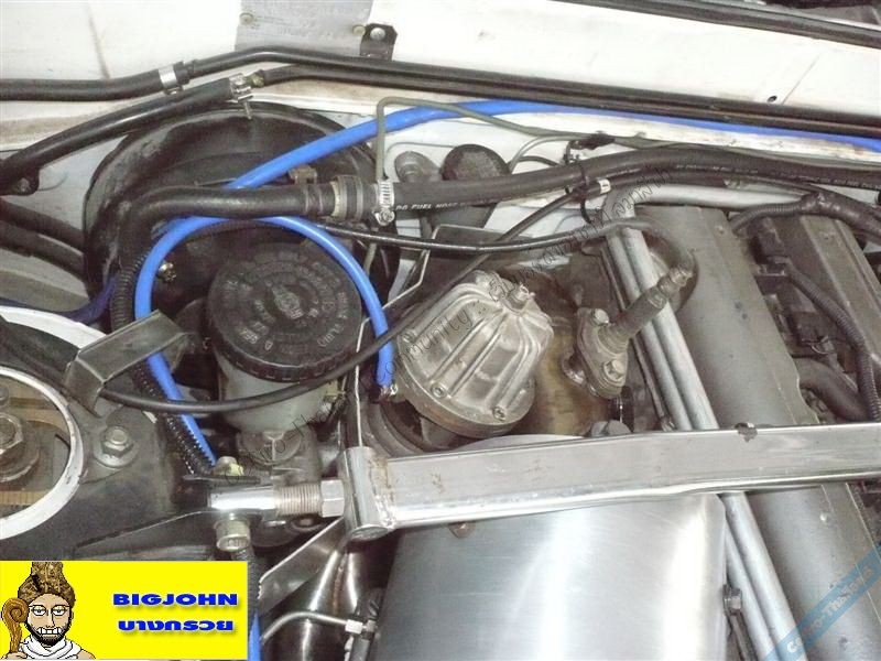

รถมาส่งถึงมือแล้ว
วันจันทร์จะส่งทำแอร์ จากนั้นมาเปลี่ยนหัวฉีด ใส่สารพัดของ เก็บสายต่างๆให้เรียบร้อย แล้วต่อด้วย Dr.JIM เดินสายไฟเครื่อง+สายไฟE MANAGE จบด้วย Dr.DONUT จูนกล่องครับน้า:coolly-0033:

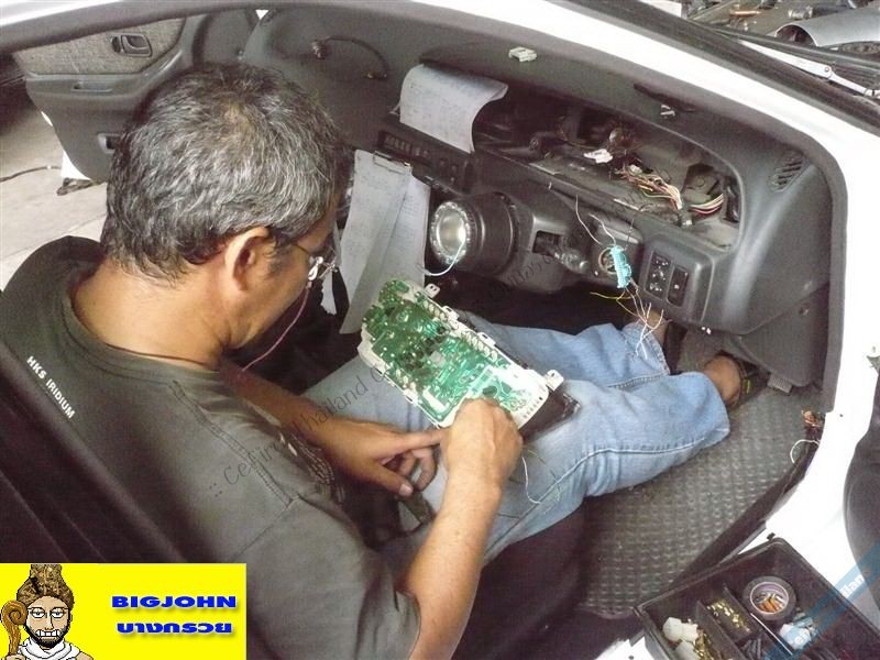

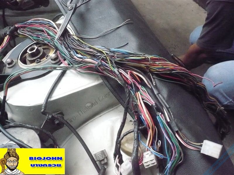

  • #16

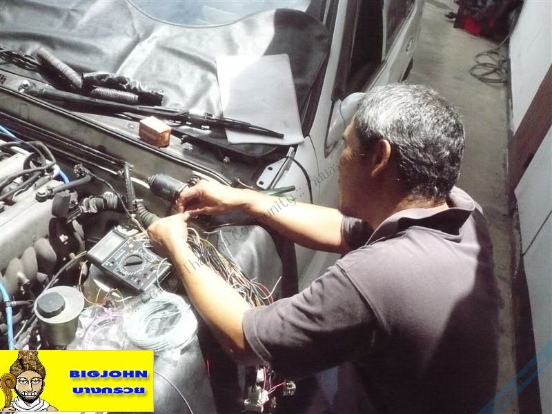

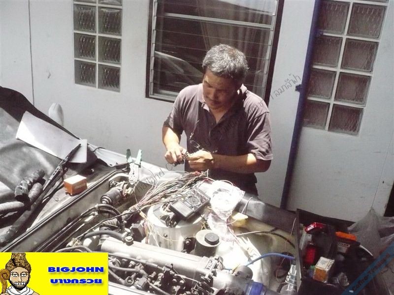

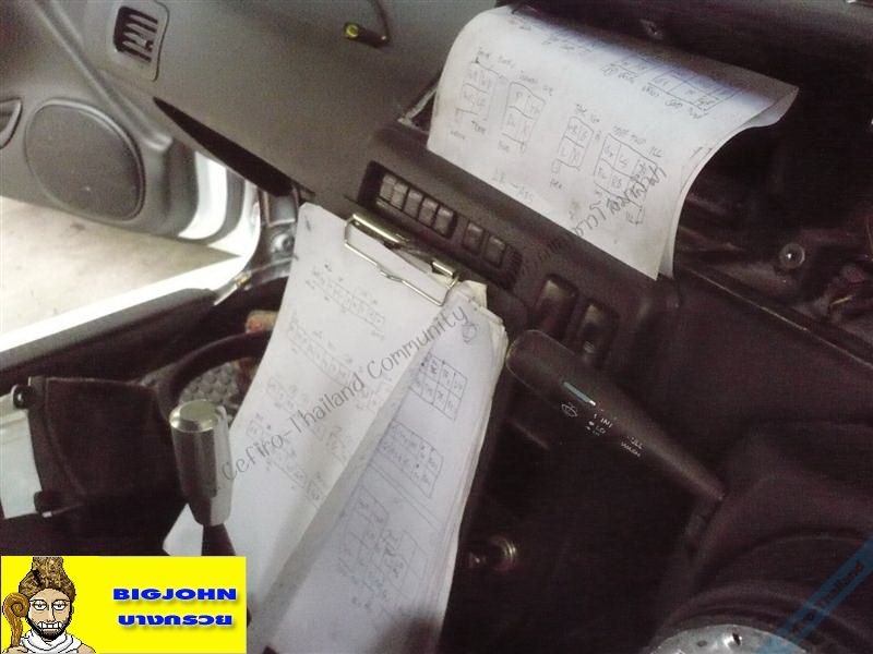

เปลี่ยนแผนเล็กน้อย
Dr.JIM อยากเดินสายไฟวันนี้:coolly-0033:

กล่อง E MANAGE กำลังมาครับ:coolly-0033:
  • #19
หน่วยสวาทเอา E MANAGE มาส่งให้แล้วครับ:coolly-0010:
    86.1 กิโลไบต์ · จำนวนการดู: 202
    89 กิโลไบต์ · จำนวนการดู: 195
    95.2 กิโลไบต์ · จำนวนการดู: 192
    78.4 กิโลไบต์ · จำนวนการดู: 213
    88.3 กิโลไบต์ · จำนวนการดู: 225
    67.9 กิโลไบต์ · จำนวนการดู: 217
    85.4 กิโลไบต์ · จำนวนการดู: 224
  • #20
ช่างไฟอึด ทะลุโลก
วันนี้
Dr.JIM เดินสายไฟเครื่องเสร็จแล้ว กำลังเดินสายไฟจอไมล์
แลวจะต่อด้วยสารพัดเกจ์ สารพัดของ:coolly-0010:
    98.9 กิโลไบต์ · จำนวนการดู: 340
    85.2 กิโลไบต์ · จำนวนการดู: 320
    68.8 กิโลไบต์ · จำนวนการดู: 328
