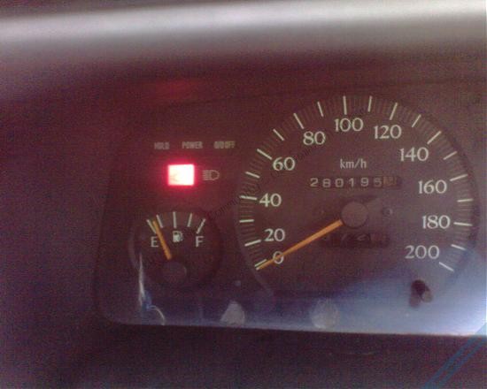

ขอขุดใหม่นะครับเรื่องไฟเตือนที่ไมค์หมายความว่าไง มีรูปจิง
  • ผู้เริ่มหัวข้อ ผู้เริ่มหัวข้อ A311294
A311294
7 พฤษภาคม 2007
56

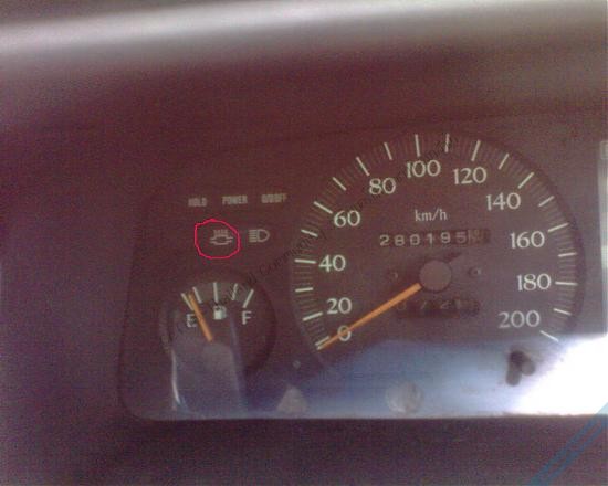

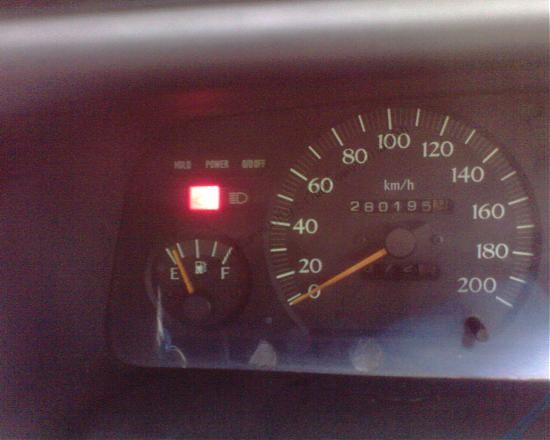

มันหมายความว่าไงครับ มันเตือนเป็นช่วงๆไม่แน่นอน
แล้วจะหาทางแก้ไขยังไงครับ

รถบ้านเรา ปีหลังๆ มีครับ ถ้ามีแรกๆไม่มี
ไฟตัวนี้หมายถึง แคททาไลติค คอนวอยเตอร์ มันตัน หรือ เสีย
มันจะกระพริบๆ เป็นบางวันแค่นั้นแหละ สังเกตุดีๆ ขับรถมาสักพัก จอดแล้วติดเครื่องเลยมันจะขึ้น
ไฟตัวนี้จะมีใน 12v ตัวกันชนอูม กับ 24 v
วิธีแก้
1 หาแคทมาใส่ใหม่ซะ
2 ตัดทิ้งต่อแป๊บ หรือ ทะลวงจากของเดิมให้โล่งไปเลย วีธีนี้จะทำให้อัตราเร่งรถดีขึ้น ประหยัดน้ำมันนิดหน่อย อาจจะเสียงดังขึ้นนิดเดียวแทบไม่รู้สึก แล้วก็ถอดหลอดไฟที่หน้าปัดออกซะ จบ..
