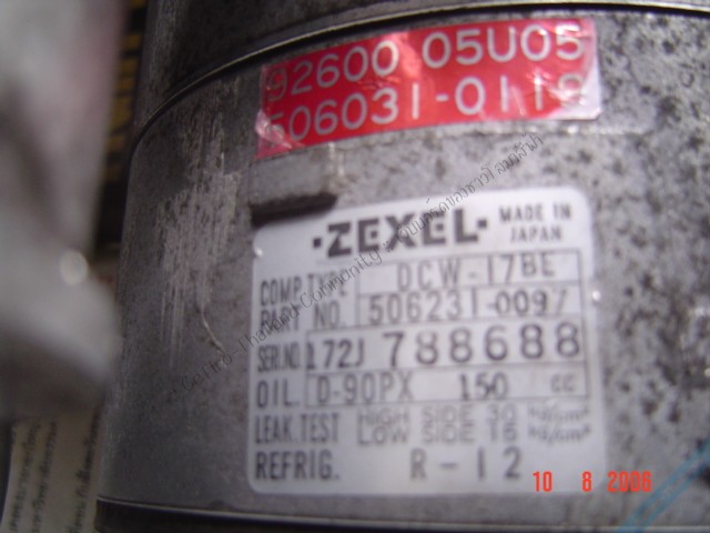

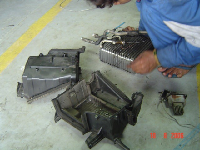

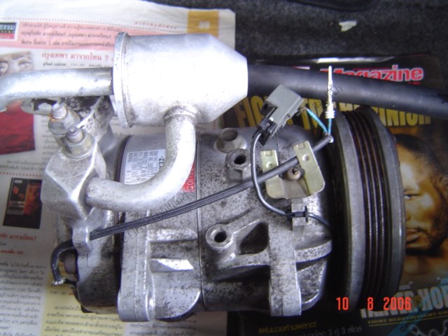

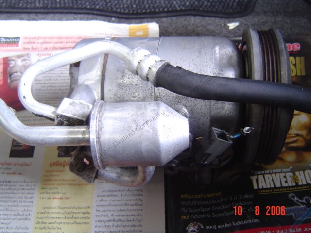

:tongue: จากคนที่ใช้เครื่อง RB-20DET มาก่อนแล้วคอมพ์แอร์พัง
เลยไปหาคอมพ์แอร์ของ RB-25DET มายัดใส่แทน
เปลี่ยนท่อทางเดินน้ำยาใหม่ อีกไม่กี่ตังค์ ก็ใช้งานได้ดี
แต่เวลาซัด ก็กด A/C เป็น off เสียก่อนก็เท่านั้นเอง มันก็อยู่
ใช้งานได้ทนทานขึ้นไปอีก ถ้าไม่ไปกัดกับ BMW. ซะก่อน
เอิ๊กๆๆๆๆๆๆๆๆๆๆๆๆๆ
ก็คงจะหายากพอสมควรนะครับกับคอมพ์แอร์
ยี่ห้อ Calsonic ที่ใช้กับเครื่อง RB-20DET
เบิกศูนย์ ก็คงจะมีแต่ของ RB-20DE 24V.
ที่จำหน่ายในเมืองไทยเท่านั้นเองแหละครับ
