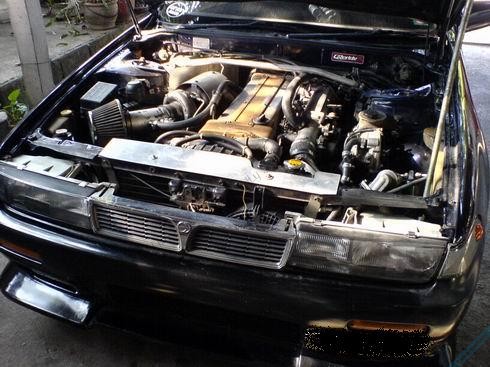

ถามหน่อยครับทำไมมันวิ่งได้แค่นี่หรือยังไง งง??
  • ผู้เริ่มหัวข้อ ผู้เริ่มหัวข้อ A31782
A31782
CEF-THON
16 เม.ย. 2007
5,840
A31
เครื่อง 1jz-gte โบเดี่ยว เป็นของgarret M12
เฟืองท้ายไลไม่รู้แต่ไม่ limeted แพท้าย r32 เปลี่ยนเพลาหลังขับหลังแล้วด้วย
โมแล้วง่า ทาไมมันวิ่งได้ 150 ไหลช้าๆ หรือ เพราะเฟืองท้าย หรืออาไล หรือคนขับ -*-
มึน เจอD-Max คนส่งของไล่ตามตูดขายขี้หน้า มันเป็นเพราะอาไล -*- แล้วจะดูยังไงว่าเราบูทโบไว้ที่เท่าไลครับ แต่ผมมีปรับบูสไฟฟ้าปรับอยู่ที่ Low
งงมากๆ
หรือใครจะช่วยผมตอบถามได้ครับว่าใส่ไลไปในเครื่องมั่ง
ติดแก๊สด้วยนะ
อยากรู้ความเร็วสูงสุดอ่ะ ครับ
แล้วก็อยากลองdragด้วยว่าได้กี่วิ
งงมากมาย ทำไมรถเต่า

กล่องเกียร์โมแล้วลากรอบได้ด้วย -*-
หรือไมล์แข็งไม่รู้
ติดจอฟ้าดีม่ะครับ หรือ Rsm อ่ะ
จูนแก๊สใหม่ซิครับ ทางร้านเค้าจูนไว้แบบประหยัดเกินไปหรือเปล่าครับ
ยังไงลองปรึกษาร้านที่ติ๊ดตั้งแก๊สดูครับ
ผมเคยเห็น A31 1jz gte a/t lpg เค้าวิ่งกัน200กว่านะครับ
แล้วถ้าผมวิ่งน้ำมันมันจะเกี่ยวไหมครับ
เพราะตอนนั่นวิ่งแก๊ส เข็มขึ้นช้ามากๆ
เครื่องเก่าผม 1JZ-GE (1เจไม่โบ) Auto ใช้แก๊สกับแลมด้า AutoGas วิ่งทะลุ 200 สบายๆ ครับ
เรื่องการจูนนี่ก็เรื่องใหญ่ครับ ของดีทุกชิ้น ติดตั้งเนี๊ยบ แต่จูนมั่วๆ มา ก็วิ่งไม่ออกสู้กับอีกแบบที่ใช้ของเกรดธรรมดา แต่จูนแบบรีดกำลังให้ออกมาได้หมดเม็ด ไอ้ของดีๆ ชิดซ้ายครับ
แต่ถ้าใช้ของดี แล้วจูนเจ๋งด้วย บอกได้คำเดียวว่ากระฉูดครับ เอาไว้อัดกับพวกใช้น้ำมันได้แบบไม่ต้องกลัวเลย
:redface: ลองจูนใหม่ดูก็ดีครับน่าจะมีปัญหาจริงๆอย่างที่เค้าว่าแหระรถผมก็1j bo m/t กินแก๊ซเหมียนกัลแม่มล่อไปเกือบ250ถนนหมดซะก่อนD-MAXไม่ต้องตามครับต่อให้Vโก้ด้วยไม่เห็นฝุ่น ลองเช็คดูดีๆครับขอให้หายไวๆครับ:redface:

น่าสนใจมีตังจะติดแก๊สด้วยคนนะ
มันจูนไห้ประหยัดมั่ง แต่ยังไม่ลองวิ่งน้ามมันนะ แบบซิ่งอ่ะ
แต่เคยลองระยะสั้น ใช้น้ำมัน หัวติดเบาะเหมือนกัน แต่ประหยัดดีตอนนี่ โลละ 1 บาท นิดๆ นิดเดียว
ตอนนี่ใช้ หม้อโบ นะ แล้วแลมด้าคุม มีครบ อ่ะ แต่สงสัยมันจูนแบบประหยัด เดียวผมลองวิ่งน้ำมันดู
ถามอีกนีส บูส ผมตั้งเท่าไลไม่รู้ ไห้พี่วิวัต ร้านวิวัตกิจเจริญตั้งไห้ ลืมถาม ดูไงอ่ะว่าบูสตั้งไว้เท่าไล ผมมือใหม่สุดๆ

จูนแบบไม่กิน ใช่ว่าจะประหยัดนะครับ
จูนต้องจูนแบบให้มันพอดีจะขับดีแล้วก้ไม่กิรด้วยอ่ะครับ
ถ้าจูนแก๊สบาง จะอืดทำให้ต้องกดเยอะแล้วทำให้เปลืองแก๊สด้วยครับ
จูนบางๆมากเกินไปมีผลเสียต่อเครื่องยนต์ด้วยครับ
ขึ้นแรก เปลี่ยนช่างก่อนเลย หาอู่ดีๆหน่อย
แล้วก็ไล่ จากวิ่งน้ำมันก่อน ให้มันวิ่งเป็นปรกติ แล้วค่อยจูนแก๊ซอีกที

ขอบคุณพี่ๆมากครับ ที่ไห้คำแนะนำ
ตอนนี่วิ่งปกติแล้วครับ พะเอินพ่อผมขับตอนนั่น แกไม่คิกดาว แต่กดคันเร่งแช่ เค้าเลยบอกว่าไมมันวิ่งได้แค่นี่อ่ะ ผมก็ไม่รู้เลยมาถาม ตอนหลังถามไปถามมามันเป็นงี่นี่เอง ผมเลยบอกป๋าคิกดาวหน่อยดิอย่าแช่คันเร่งไว้ครึ่งคันเร่งปล่อยแล้วกดไห้สุด แซงมัน
ผมลองซัดแล้วครับ วิ่งดีปกติ 200 สบายๆ ประหยัดหมดห่วงหมดจด ไร้มลพิษ -*-
แต่ใจไปไม่ถึง250 เอือกๆ
ปล. ยังไม่มีคนตอบเลยว่าดูไง (ว่าบูสอยู่ที่กี่Bar) ( ตั้งแค่0.8 พอม่ะ ไม่อยากไห้พังไว) (แล้วตั้งไงอ่ะมีปรับบสไฟฟ้าแต่กดไม่เป็น มีแต่Hi กะLow ไม่มีเลข -*-)
