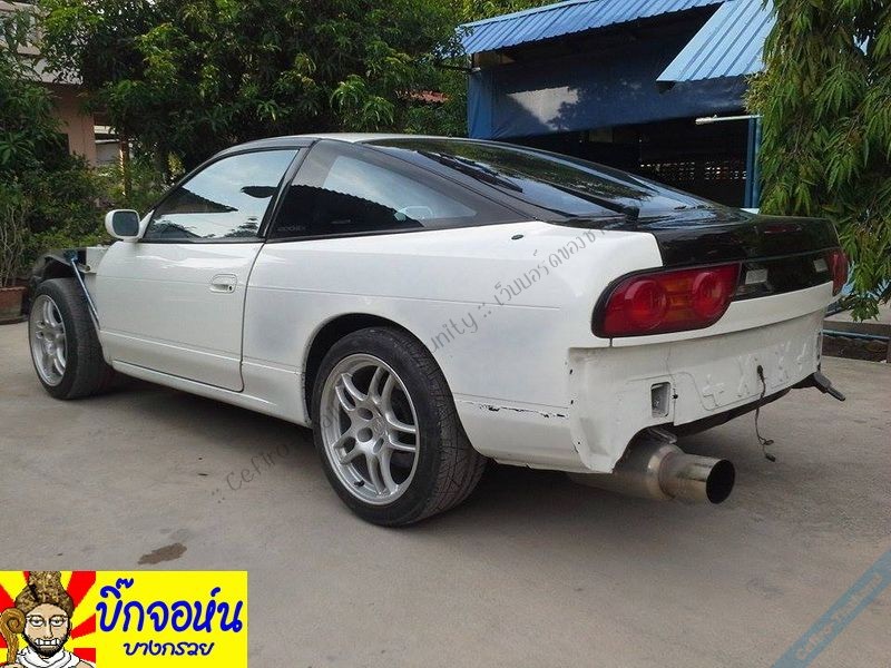

Re: "200SX RB2x DE PROJECT" step รถบ้านขับไปกินลาบ...รถผมเอง

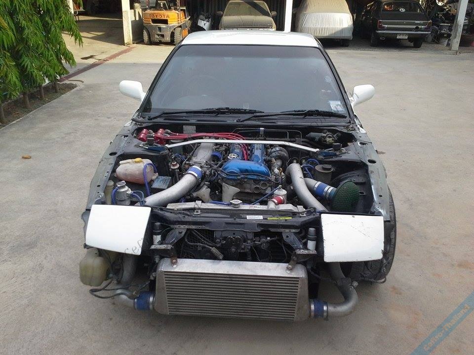

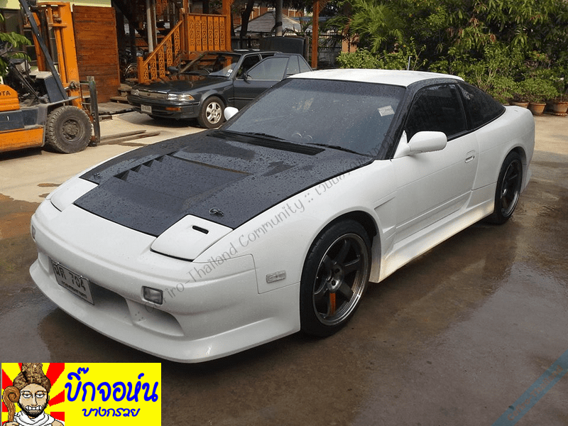

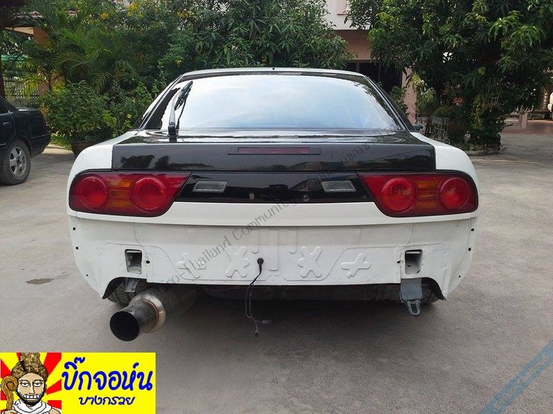

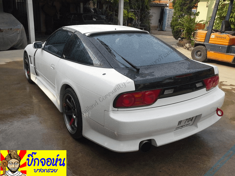

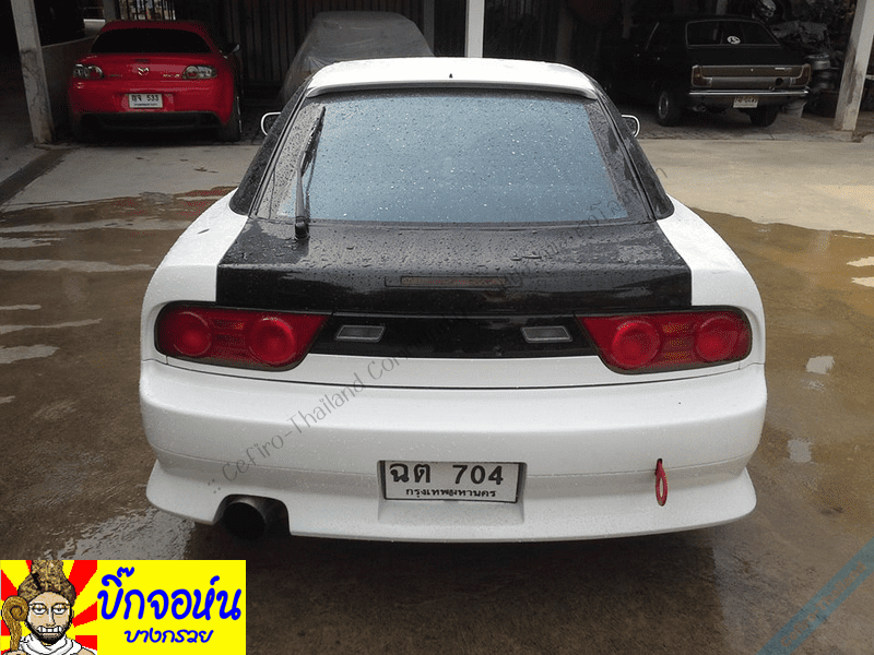

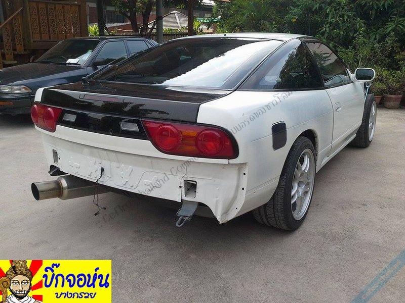

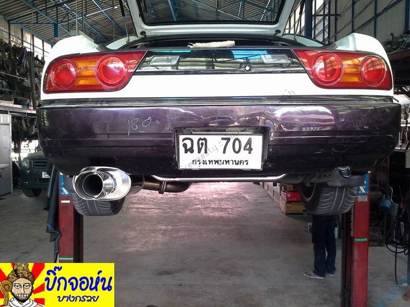

200SX คันใหม่ของผมเอง หลังจากขายบอดี้เปล่า A31 2JZ 6MTไป แต่ก็ยังมี A31 SE4 RB26DE 4AT เก็บเอาไว้อยู่
เป็นรถทายาทจาก Dr.DONUT เอามาทำในแนวทางของผมเอง
-ภายนอก...เดิมๆ
-ภายใน...สวยๆ เดิมๆ เว้น พวงมาลัย เบาะ หัวเกียร์
-ช่วงล่าง...เต็มๆ
-เครื่อง...RB2xDE MT
พาร์ทที่ติดรถมาเป็น VERTEX แท้ 9ชิ้น เดี๋ยวจะถอดออกทิ้งทั้งหมด:coolly-0023:

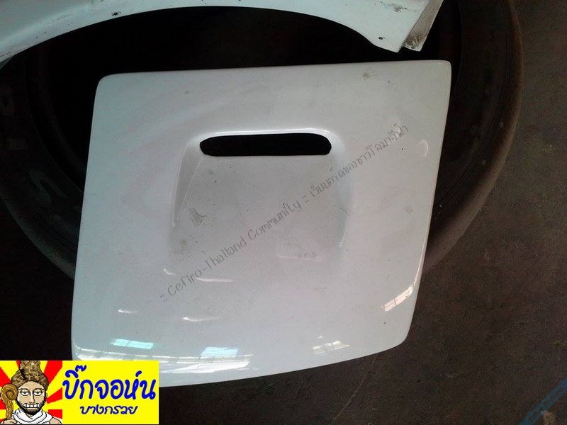

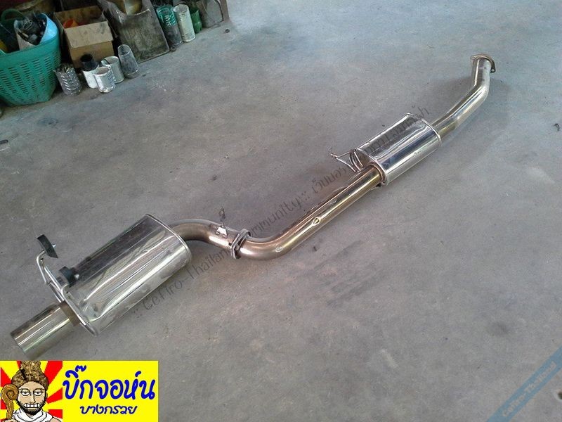

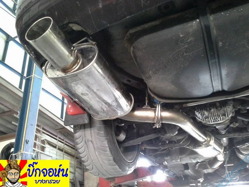

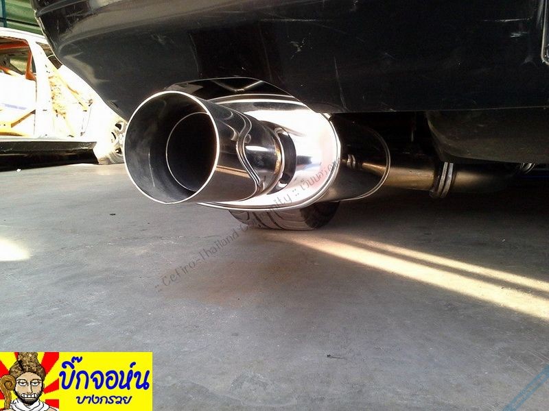

รายการของที่จะถอดทิ้งโยนลงคลอง จะเหลืออะไรบ้างมาดูกัน
บอดี้

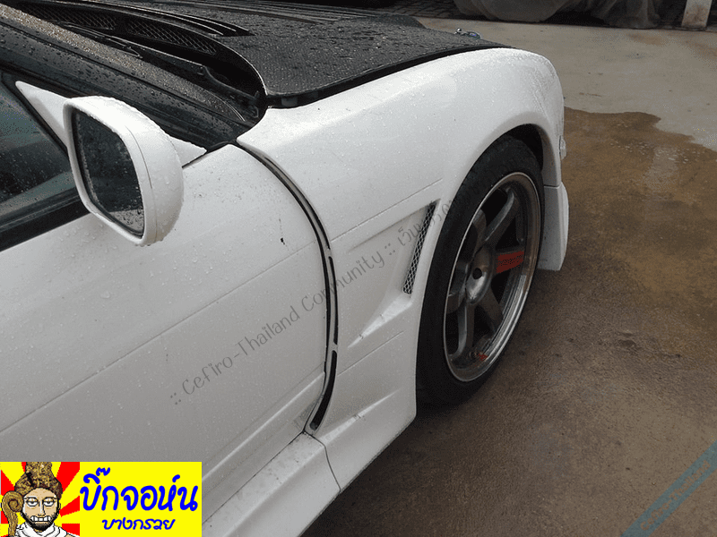

-พาร์ท VERTEX แท้ 9 ชิ้น
-ฝากระโปรงหน้า D MAX แท้
-ฝาไฟหน้าซ้าย
-กระจกมองข้าง GANADOR
เครื่อง
-SR 20DET 6MT
-TURBO KIT HKS SS
-เขาสแตนเลส
-อินเตอร์+ท่ออินเตอร์อลูมิเนียม

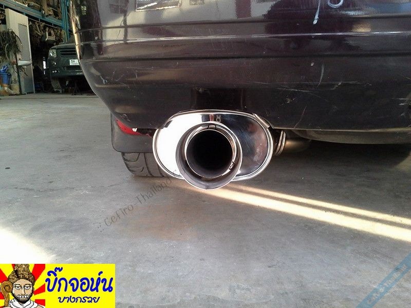

-ท่อไอเสียสแตนเลสทั้งราง AKIMOTO
-โบลวออฟ ARC
-หัวฉีด 550
-เรคกูเรเตอร์ TOMEI
-CDI JSK
-คอล์ย MSD
-F CON 3.24+MAP+AIR TEMP
-คลัช OS 2แผ่น หน้าอลูมิเนียม
-ยางแท่นเครื่อง แท่นเกียร์ ซิ่ง
-อ่างน้ำมันเครื่อง GREDDY
และยังมีเครื่อง SR20DET 5MT สำรองให้อีกตัว

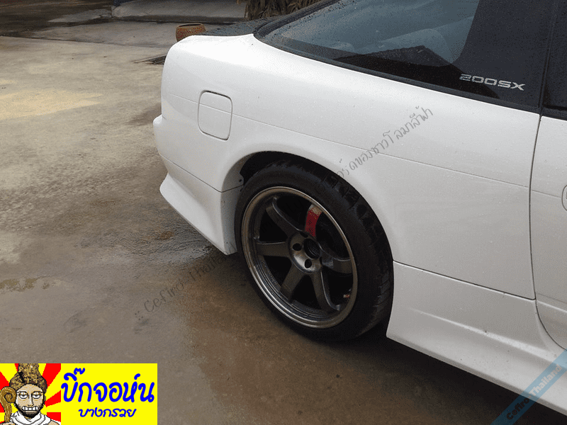

ช่วงล่าง
-TE37SL 9.5-10.5x18
-กันโคลงหน้า GAB
-เบรคหน้า BREMBO 33GTR
-หนวดกุ้งซิ่ง
-ปีกนก คอม้า
-แพท้ายทั้งแพเว้นเบรคBREMBO 33GTR

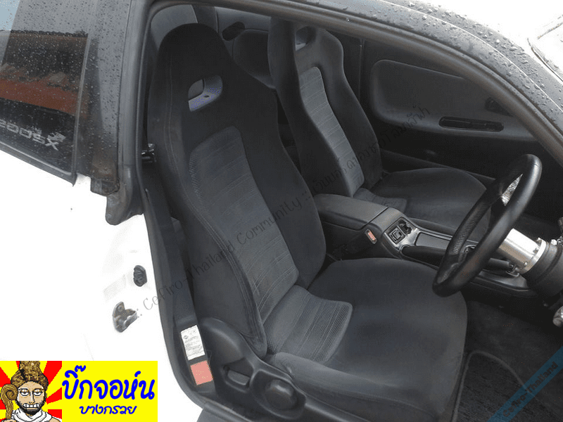

-เบาะคนขับ RECSRO SPG แท้
-เบาะคนนั่ง 180SX

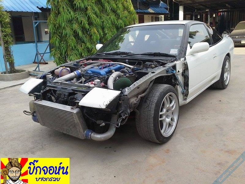

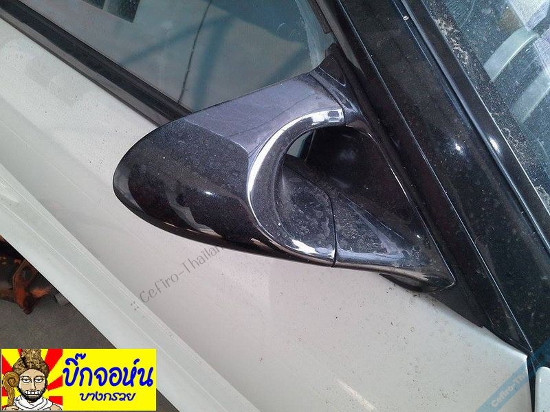

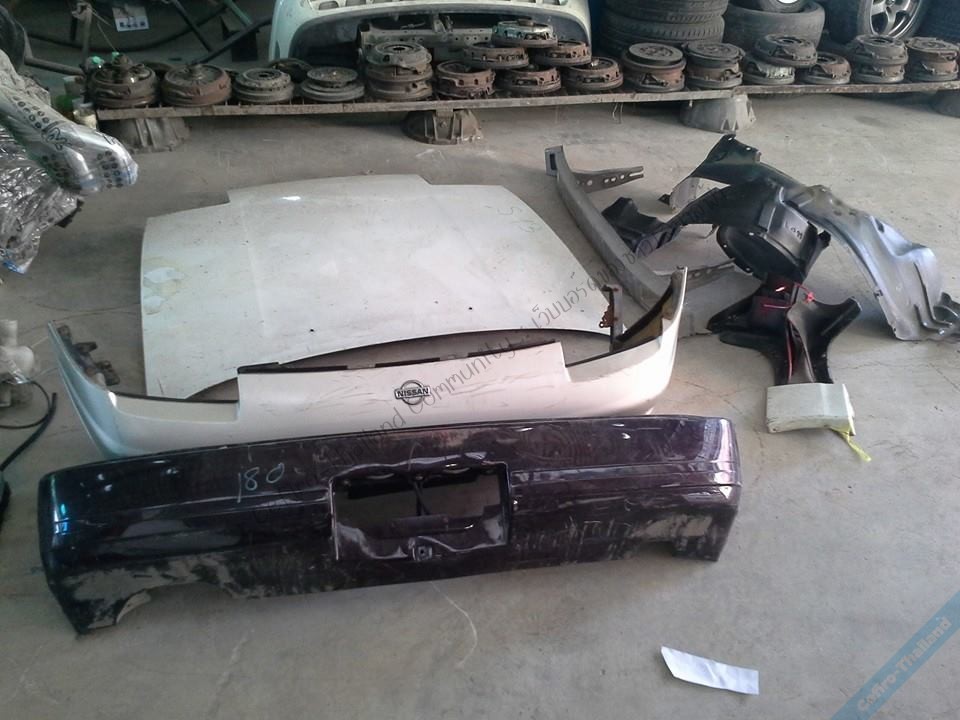

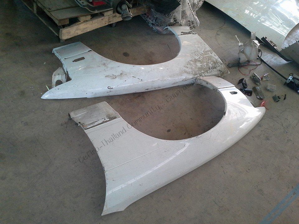

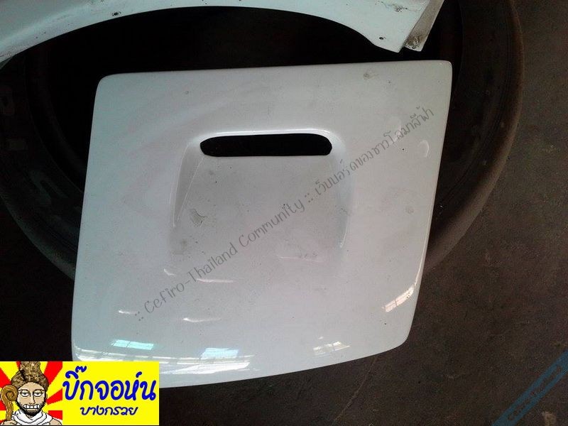

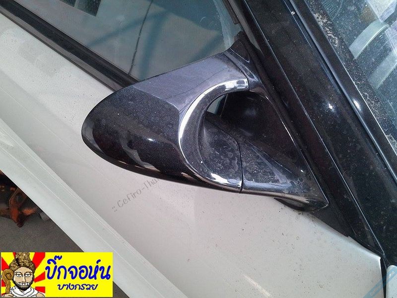

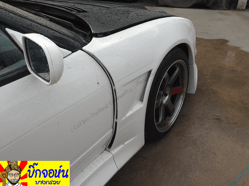

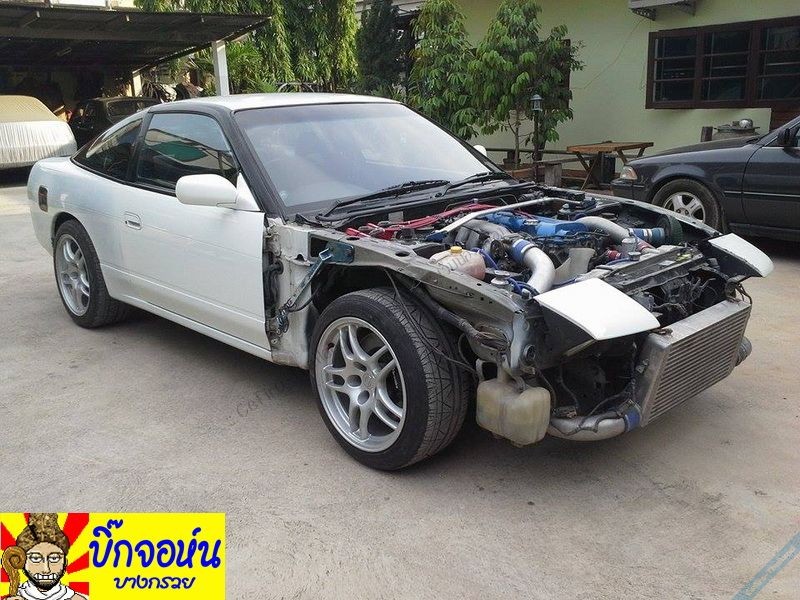

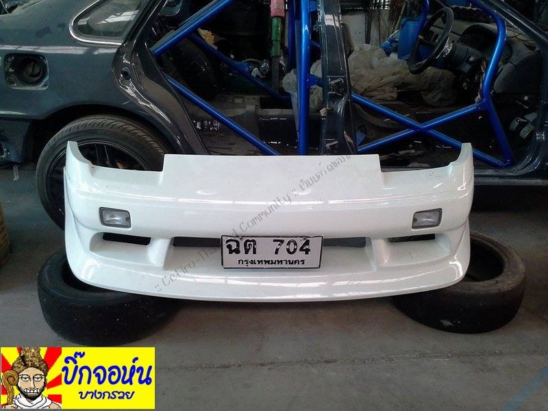

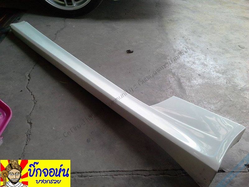

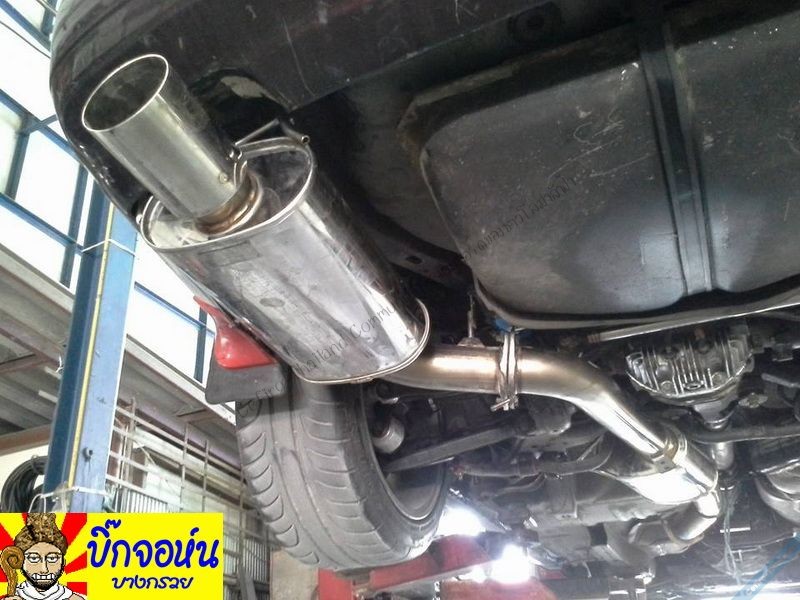

รื้อพาร์ท VERTEX 9ชิ้น และ กระจกมองข้าง GANADOR ออก
    65.7 กิโลไบต์ · จำนวนการดู: 174
    81.5 กิโลไบต์ · จำนวนการดู: 166
    80.4 กิโลไบต์ · จำนวนการดู: 166
    54.5 กิโลไบต์ · จำนวนการดู: 698
    100.4 กิโลไบต์ · จำนวนการดู: 699
    105.5 กิโลไบต์ · จำนวนการดู: 698
    107.3 กิโลไบต์ · จำนวนการดู: 709
    116.8 กิโลไบต์ · จำนวนการดู: 719
    119.1 กิโลไบต์ · จำนวนการดู: 709
    102.5 กิโลไบต์ · จำนวนการดู: 720
    92.8 กิโลไบต์ · จำนวนการดู: 166
    117.3 กิโลไบต์ · จำนวนการดู: 170
    71 กิโลไบต์ · จำนวนการดู: 170
    86.9 กิโลไบต์ · จำนวนการดู: 171

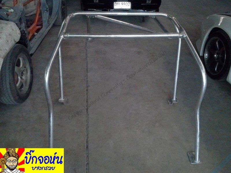

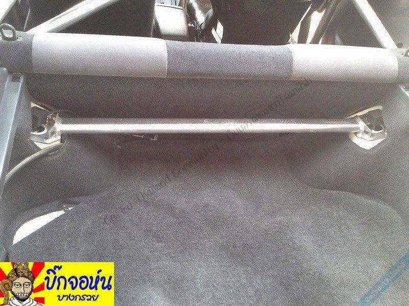

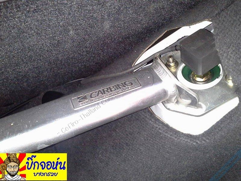

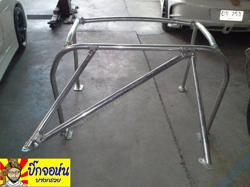

ถอด โรลบาร์ และ ค้ำหลัง อลูมิเนียม CARBING
    124 กิโลไบต์ · จำนวนการดู: 658
    108.2 กิโลไบต์ · จำนวนการดู: 673
    75.9 กิโลไบต์ · จำนวนการดู: 696
    85 กิโลไบต์ · จำนวนการดู: 690

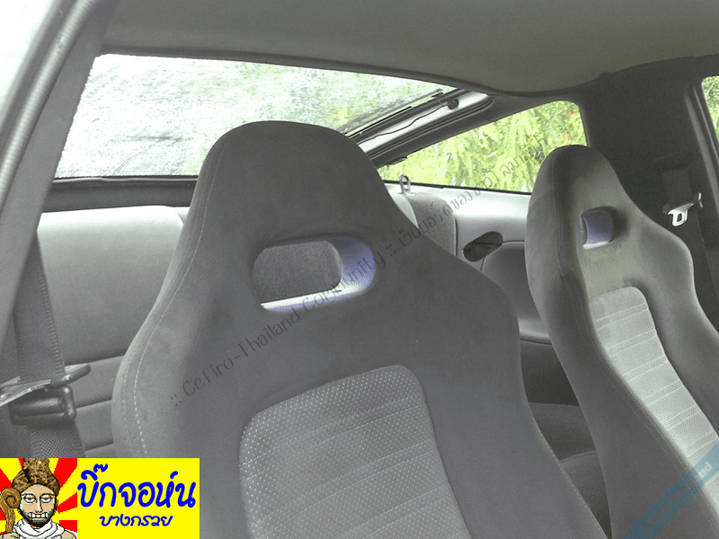

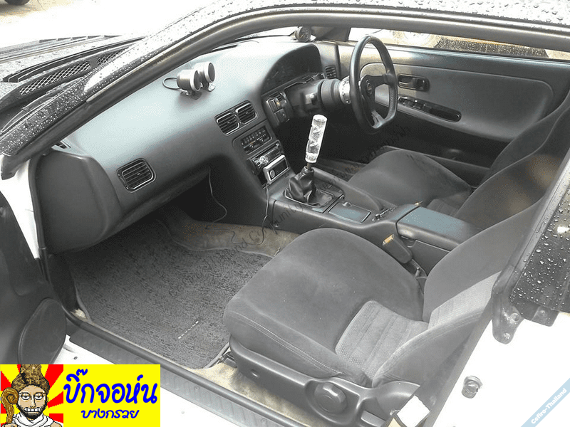

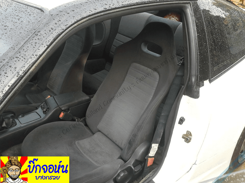

ถอด RECARO SPG แท้+เบาะคนนั่ง 180SX ออก
ใส่เบาะ R33GTR แทน

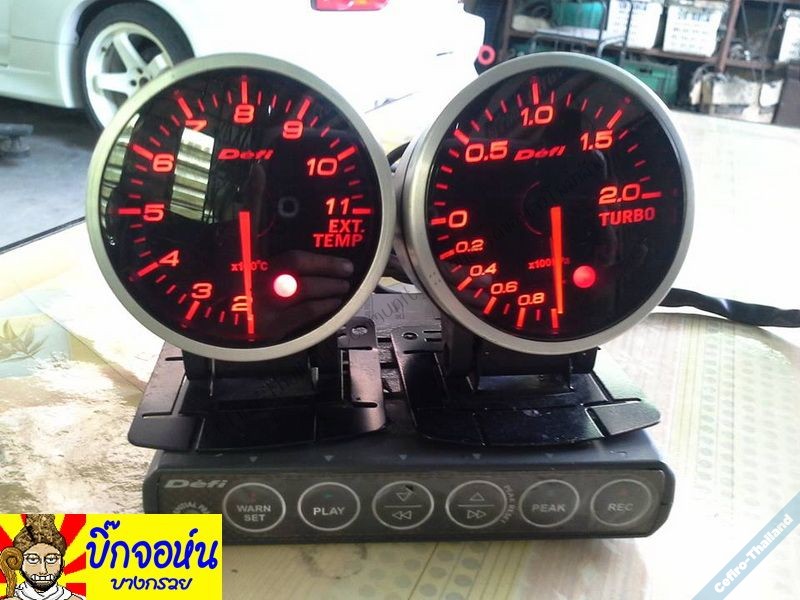

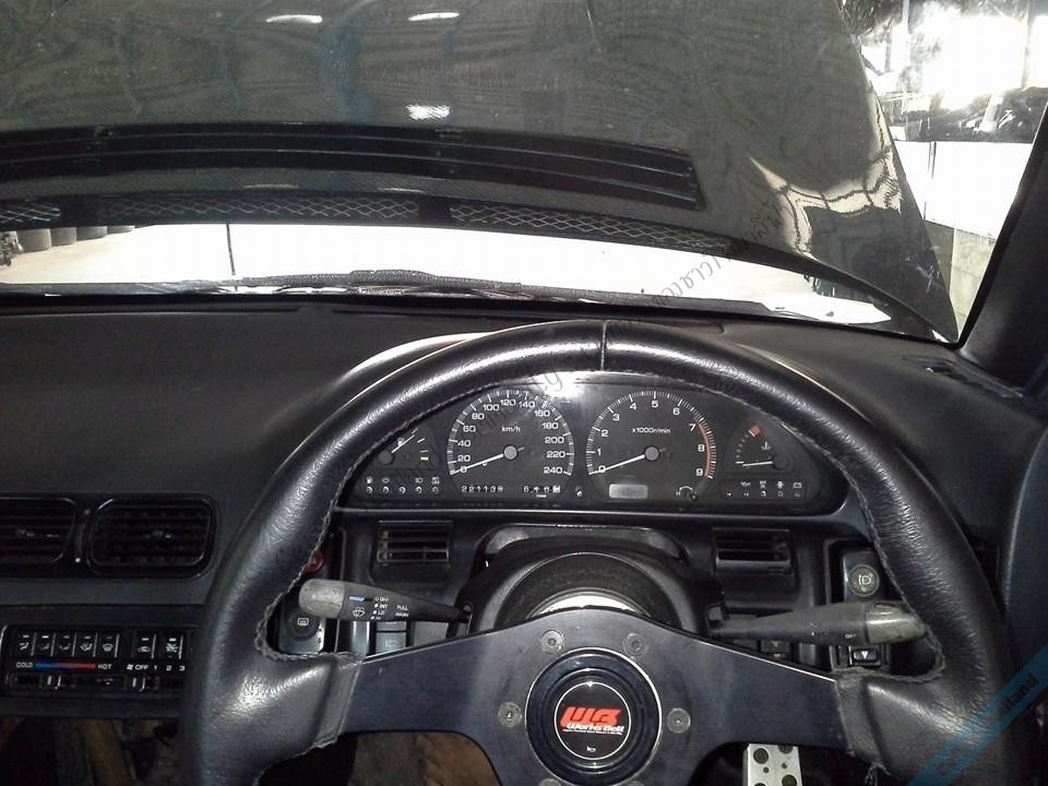

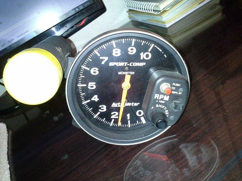

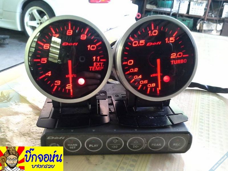

ถอด
-เกจ์ DEFI หน้ามืด ไฟแดง BOOST-EX TEMP
-วัดรอบ AUTO METER
    81 กิโลไบต์ · จำนวนการดู: 676
    134.4 กิโลไบต์ · จำนวนการดู: 644

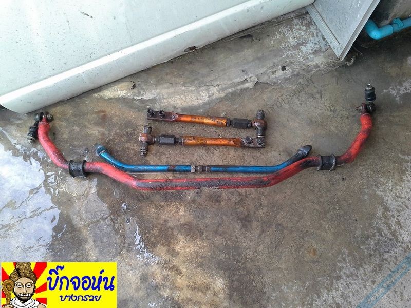

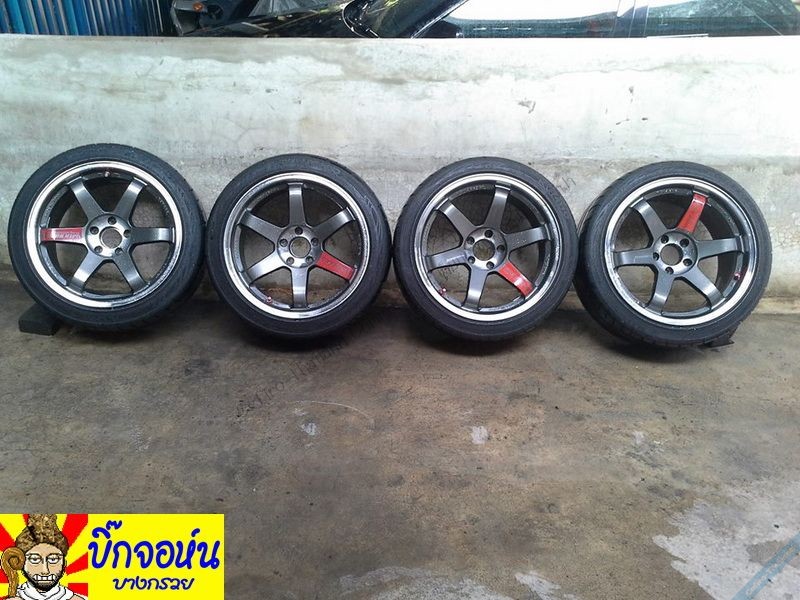

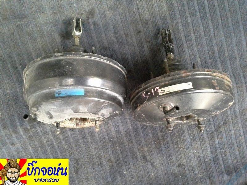

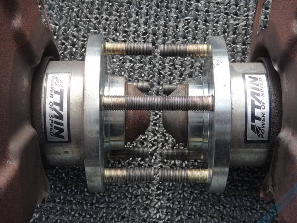

ถอด
-เบรคหน้า BREMBO R33GTR
-หนวดกุ้งปรับเกลียว

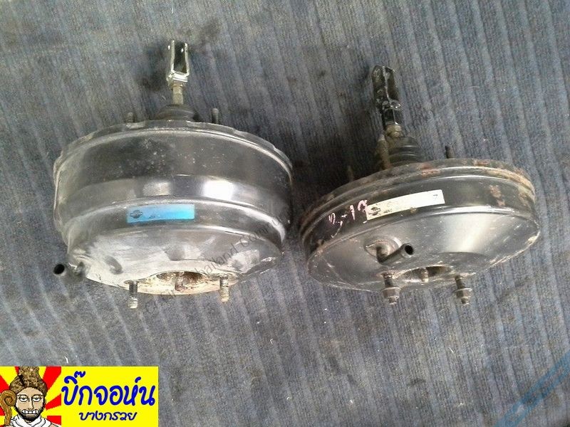

-หม้อลม 1.5ชั้น
-ค้ำหนวดกุ้ง
-ปีกนก
-คอม้า+ดุม5รู
-กันโคลงหน้า GAB
-ล้อ TE37SL 9.5-10.5x18 พร้อมยาง KU36 245-/40-265/35

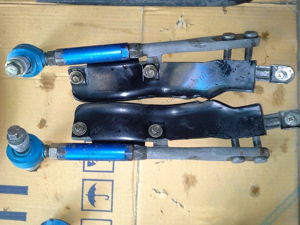

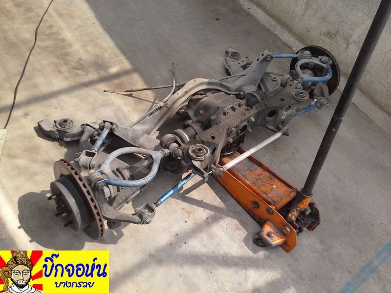

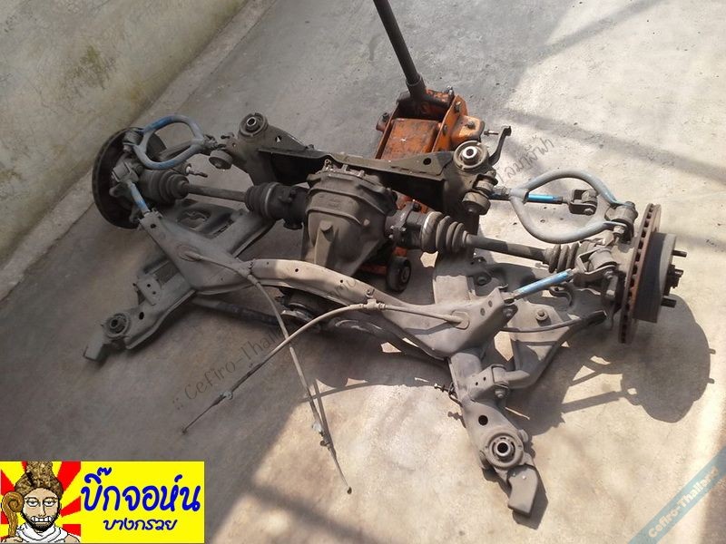

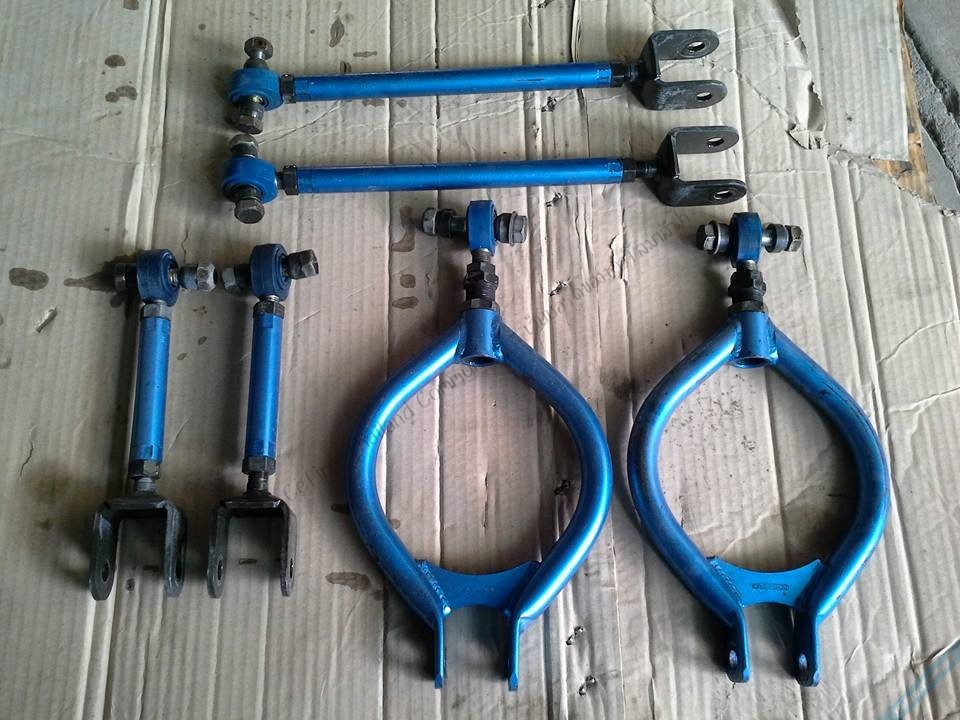

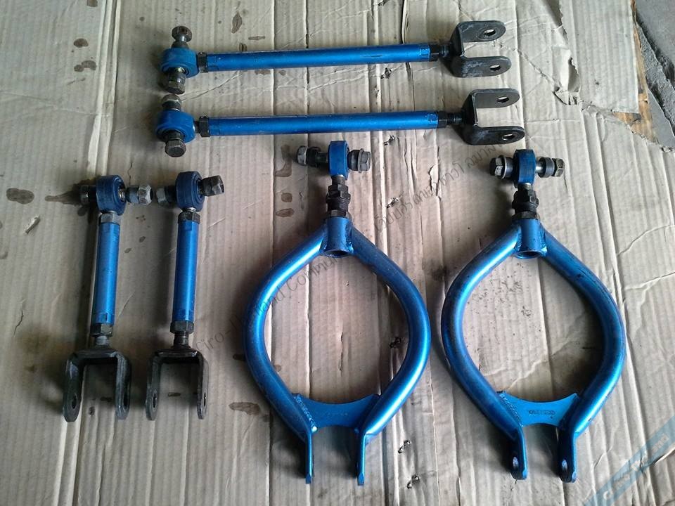

ถอด

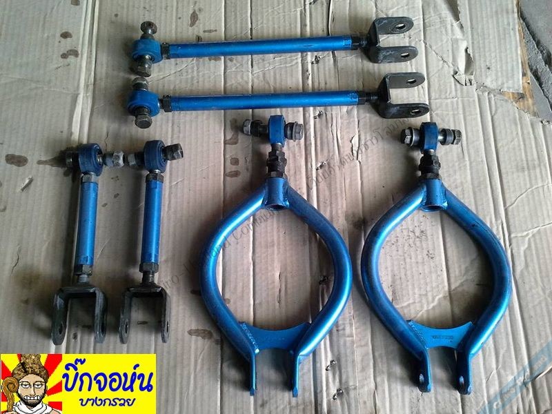

-แพท้าย
-ห่วง อาร์มยาว อาร์มสั้น CUSCO
    92.4 กิโลไบต์ · จำนวนการดู: 646
    87.3 กิโลไบต์ · จำนวนการดู: 653
    97.1 กิโลไบต์ · จำนวนการดู: 620

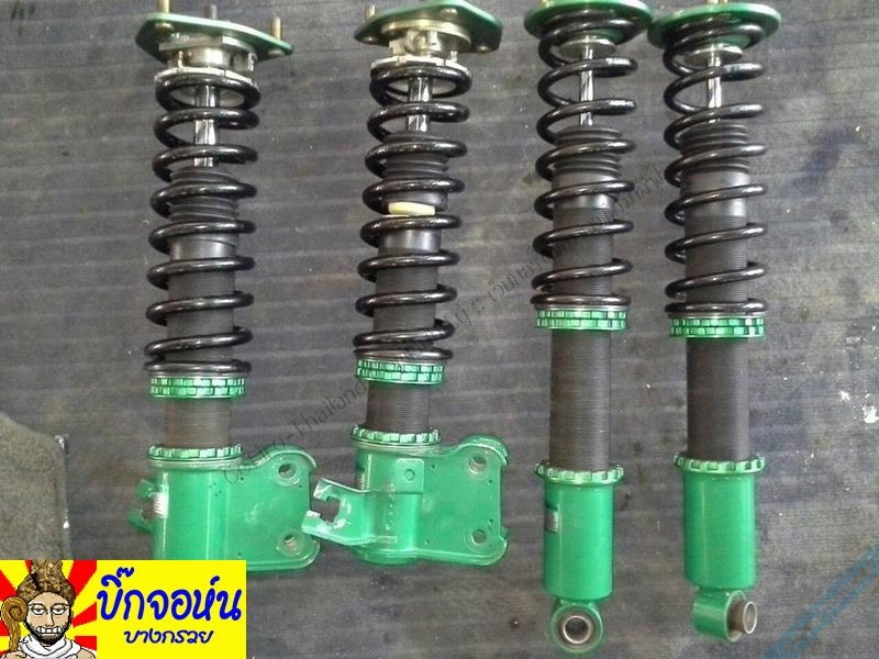

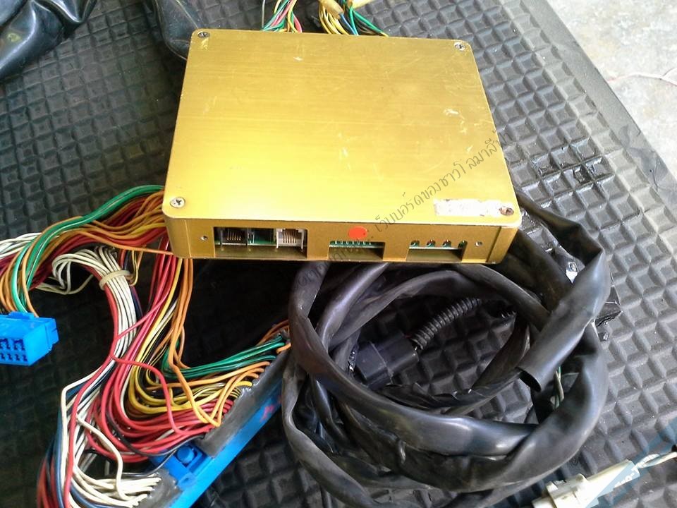

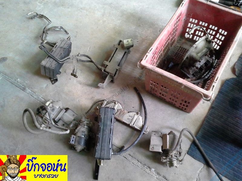

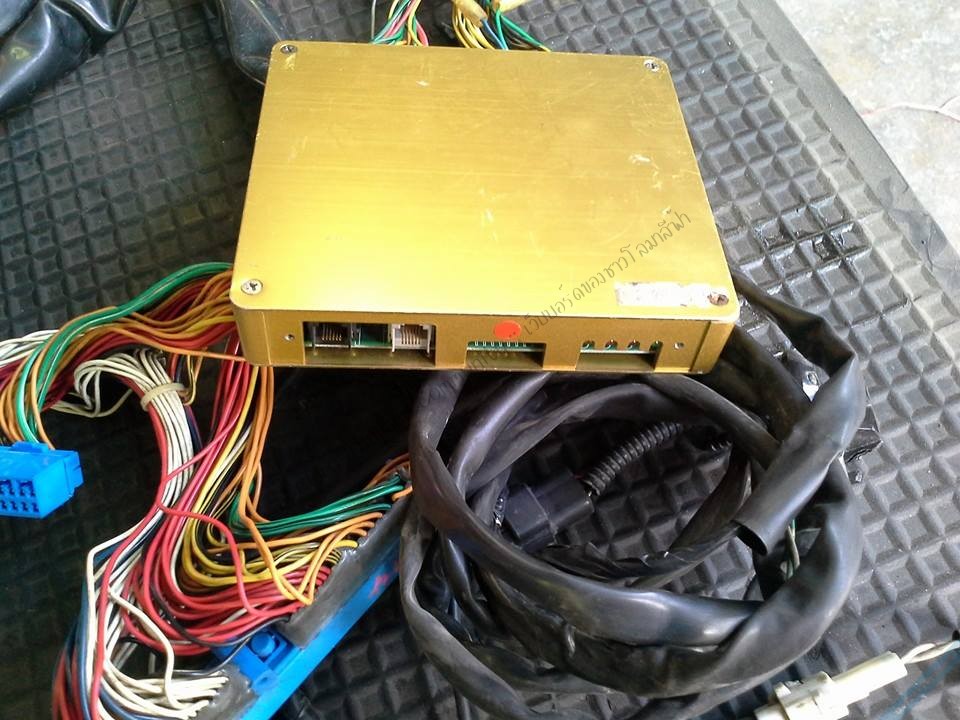

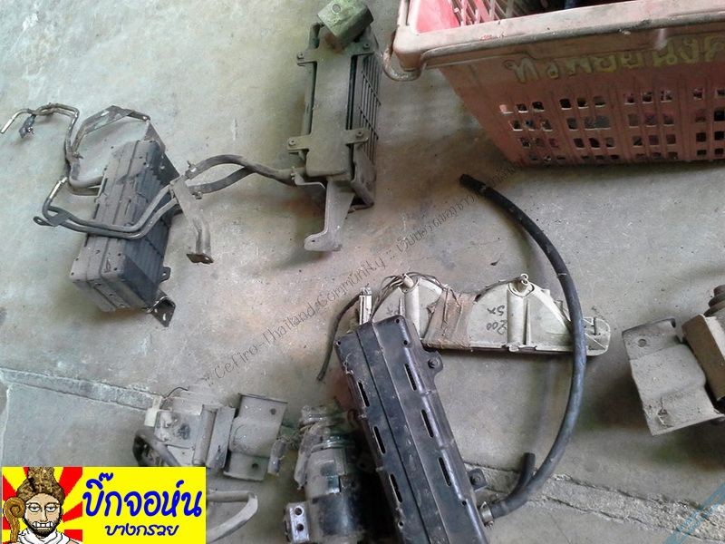

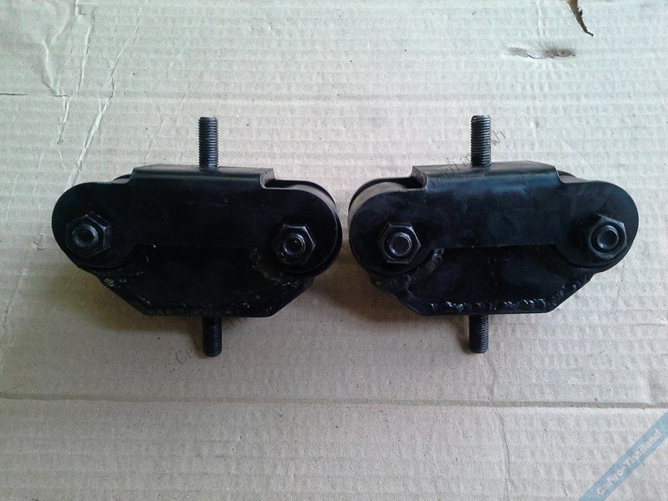

ถอด
-FCON 3.24+HARNESS+MAP+AIRTEMP
-ยางแท่นเครื่อง
    104 กิโลไบต์ · จำนวนการดู: 623
    98.7 กิโลไบต์ · จำนวนการดู: 626

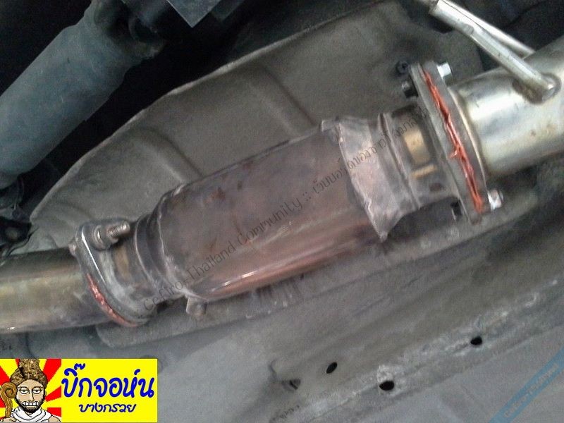

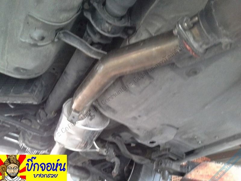

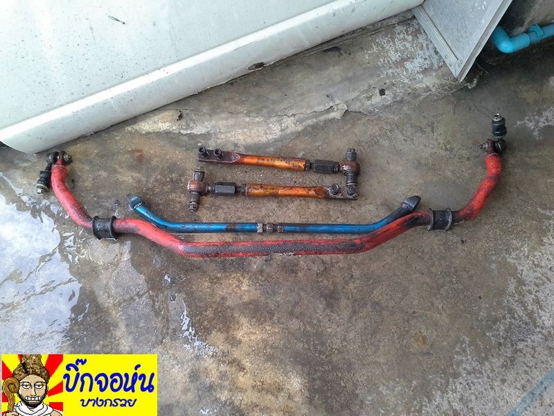

STEP การทำ
เครื่อง
RB26DE เกียร์ธรรมดา
กล่อง POWER FC หรือ F CON 3.24
คลัช NISMO หน้าแดง
ช่วงล่าง
TEIN FLEX+EDFC
เบรคหน้า AP 6POT 340ม.ม.
เบรคหลัง BREMBO R33GTR หรือ AP 4POT 330 ม.ม.
ผ้าเบรค PROJECT MU
สายอ่อนเบรค สแตนเลสถัก
ล้อ ENKEI NT03 9x17
น็อตล้อ WORK
*ด้านหน้า*
คอม้า+ดุมซิ่ง 5รู ลูกปืนขนาดเท่าเดิม
หนวดกุ้ง CUSCO
บูชช่วงล่างโพลี่ยูรีเทรน SUPERPRO ออสเตรเลีย
ยอยพวงมาลัยโพลี่ยูรีเทรน
ค้ำแม่ปั๊มเบรค CUSCO
ค้ำโช๊คแบน CUSCO
หม้อลมเบรคA31
***ด้านหลัง***
โครงแพ A31 SE4
คอม้าลูมิเนียม+บูชหูโช๊คโพรี่ยูรีเทรน
กันโคลงหลังGTR
ค้ำอาร์มยาว
ค้ำบูชคาน
ค้ำโช๊คแบน CUSCO
เฟืองท้าย R32GTR
เพลาข้าง6แฉก
ภายใน
พวงมาลัยก้านยก NARDI/MOMO+คอต่อยาว
เบาะคู่หน้า R33GTR
TIMER ปากกา APEXI
ตัวปรับพัดลมไฟฟ้า BILLION
ตัวปรับตาปรือ
EDFC TEIN
เกจ์3ช่อง N14
ของที่ใส่เข้าไปส่วนมากจะเอามาจากA31 คันเก่า และ เป็นของที่มีอยู่ในร้าน
ซื้อเพิ่มน้อยมากๆ

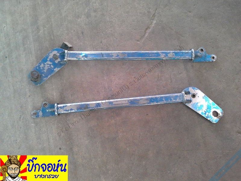

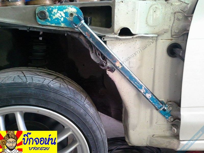

-ชิ้นแรกค้ำแก้มตรงรุ่น
    85.4 กิโลไบต์ · จำนวนการดู: 461
    92 กิโลไบต์ · จำนวนการดู: 467

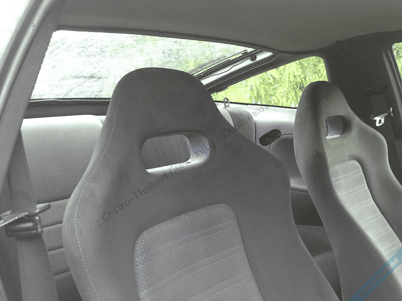

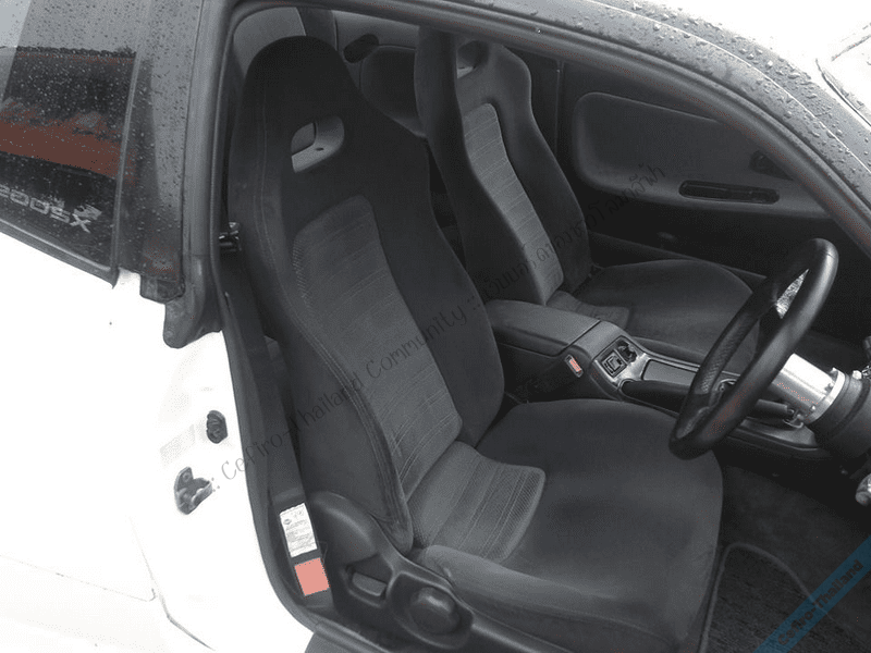

ใส่เบาะR33GTR เข้าไปแทน
จุดยึดตรง3รู แก้ไขรูเดียว งานง่ายๆไม่ยาก
    195.7 กิโลไบต์ · จำนวนการดู: 455
    199.2 กิโลไบต์ · จำนวนการดู: 460
    195.5 กิโลไบต์ · จำนวนการดู: 462
    162.6 กิโลไบต์ · จำนวนการดู: 470

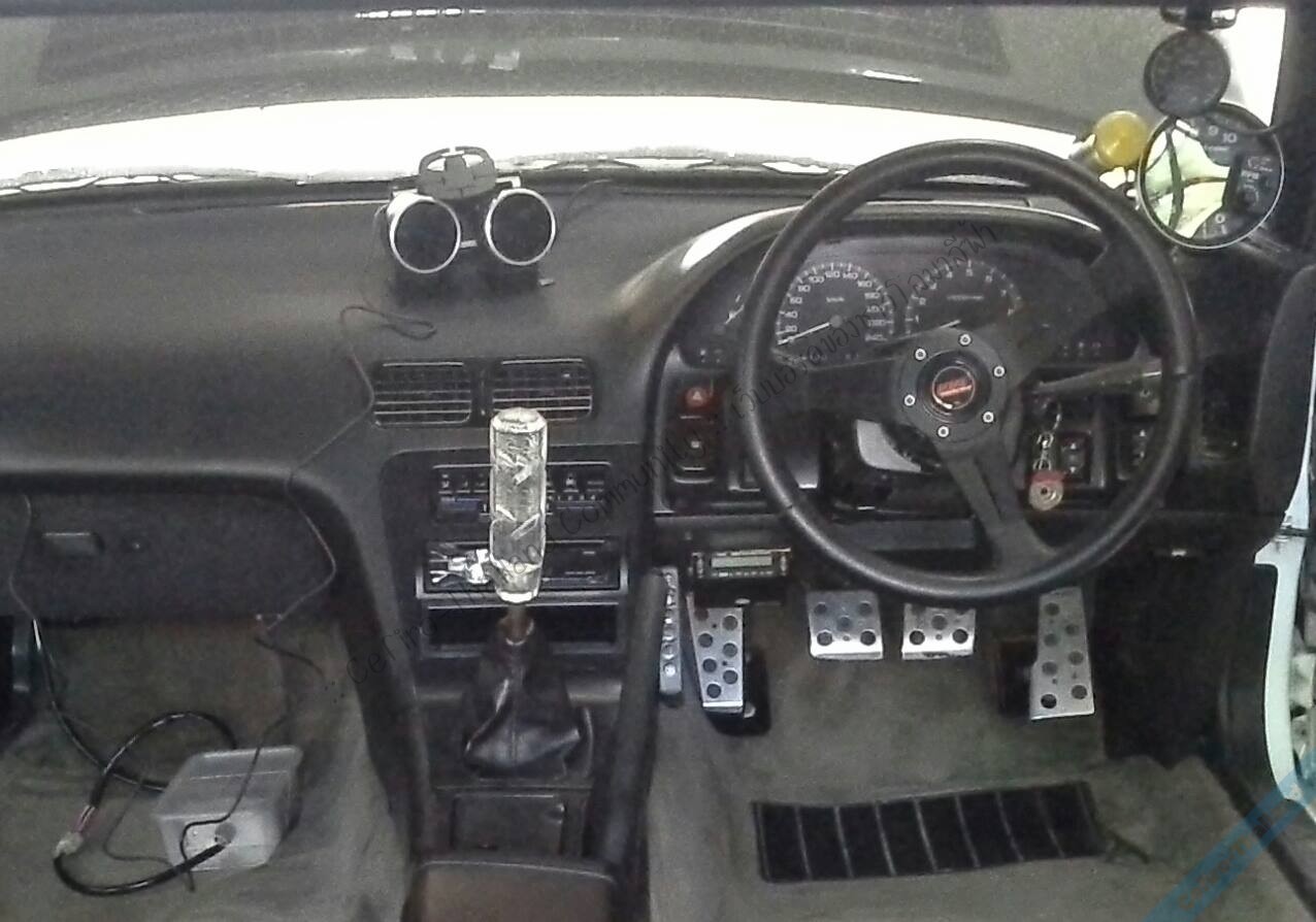

ถอดสารพัดเกจ์ออก
    101.5 กิโลไบต์ · จำนวนการดู: 454
    90.1 กิโลไบต์ · จำนวนการดู: 446

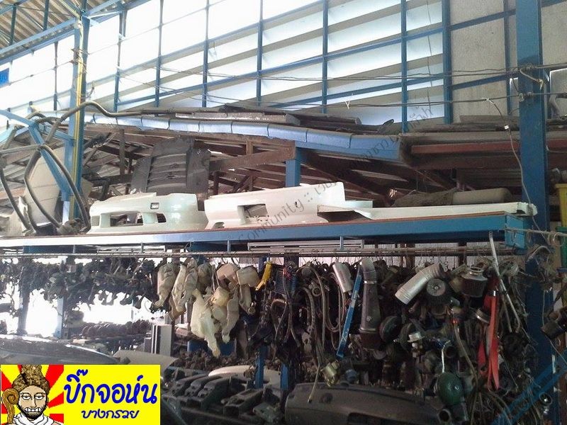

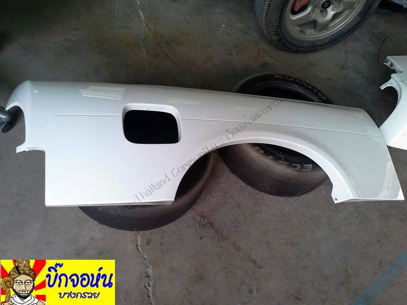

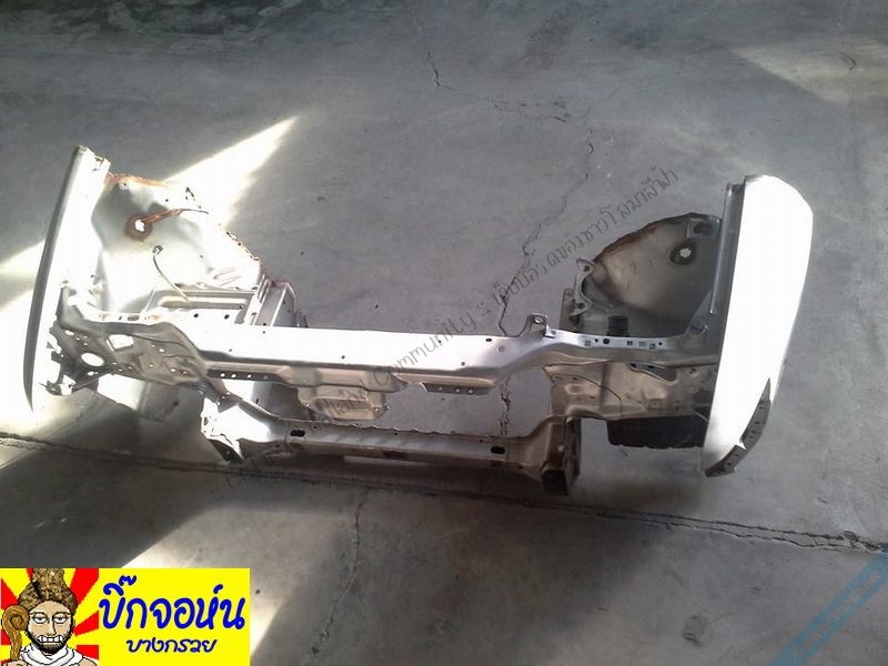

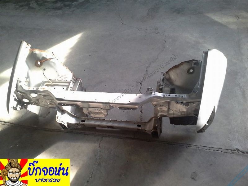

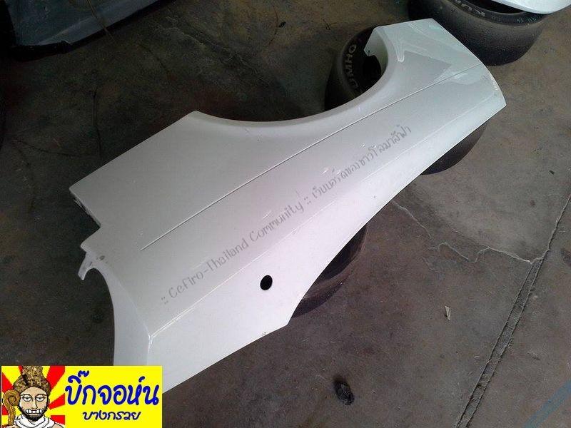

ชิ้นส่วนบอดี้เดิมๆเก่าญี่ปุ่น
    107.7 กิโลไบต์ · จำนวนการดู: 445
    84.5 กิโลไบต์ · จำนวนการดู: 436
    62.3 กิโลไบต์ · จำนวนการดู: 428

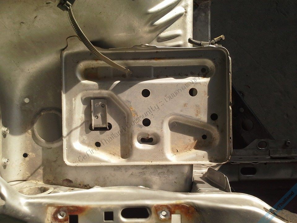

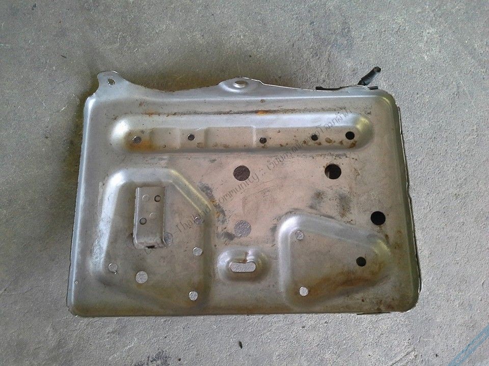

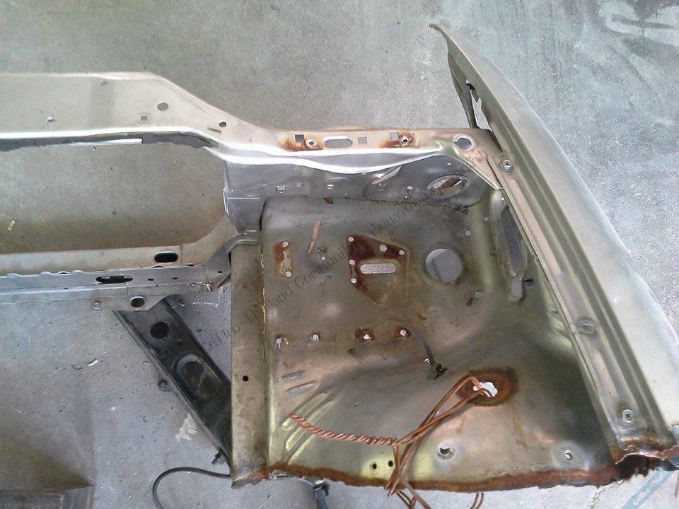

เอาโครงหน้าตัดศอกมาเพื่อต้องการแท่นแบตเตอร์รี่
    96.3 กิโลไบต์ · จำนวนการดู: 427
    120.1 กิโลไบต์ · จำนวนการดู: 432
    138.1 กิโลไบต์ · จำนวนการดู: 434

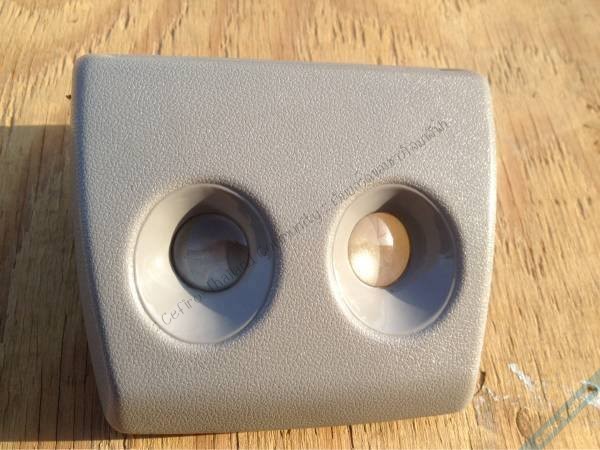

ใส่ไฟอ่านหนังสือ
    102.9 กิโลไบต์ · จำนวนการดู: 426
    39.9 กิโลไบต์ · จำนวนการดู: 428

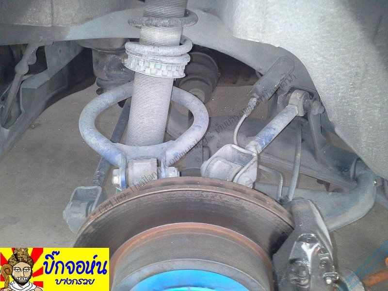

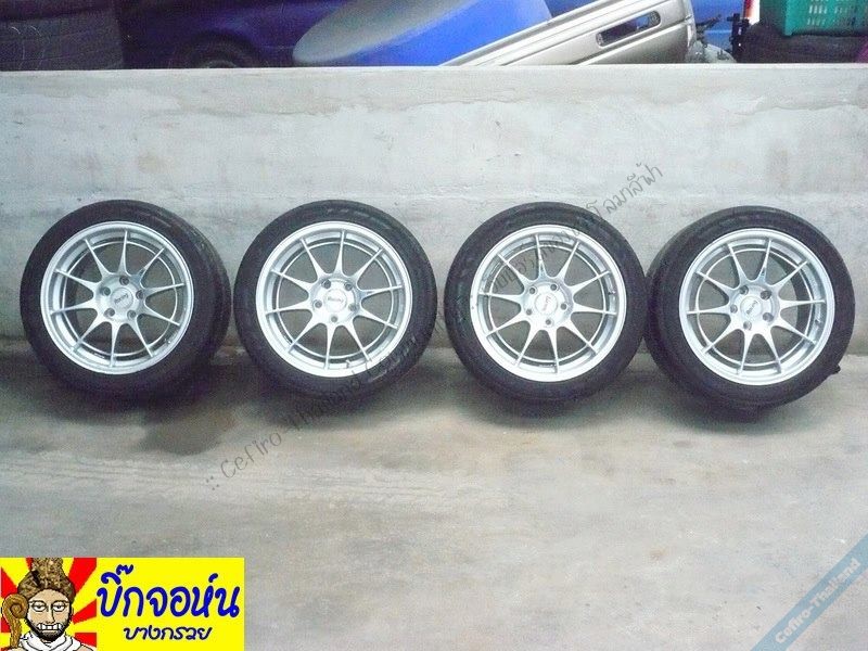

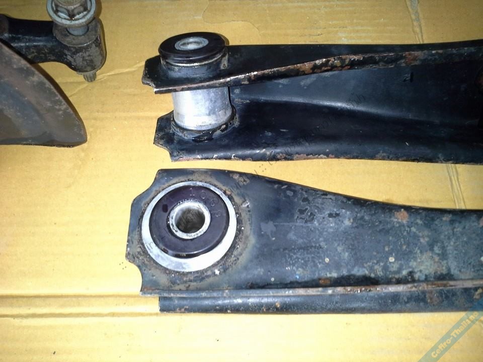

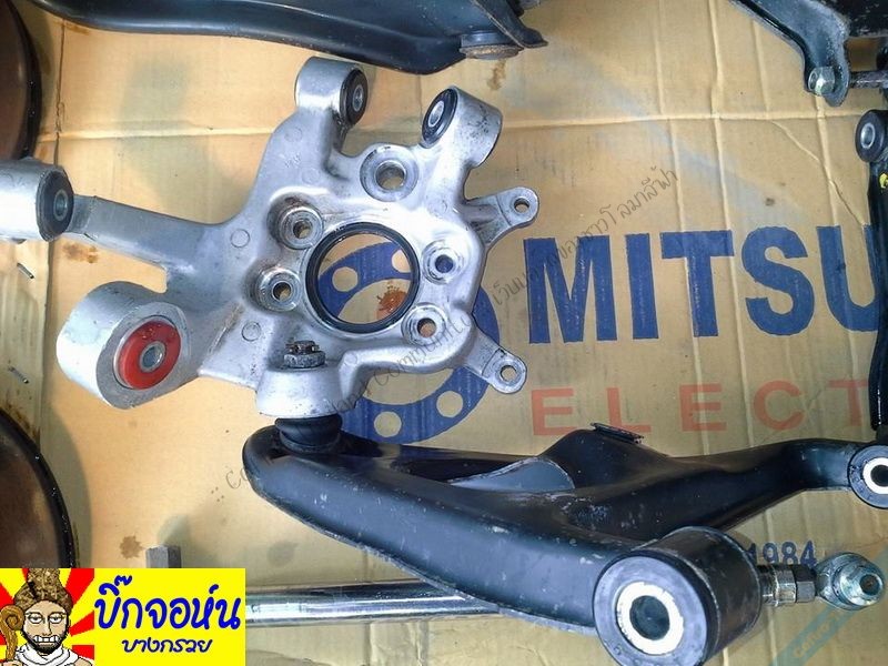

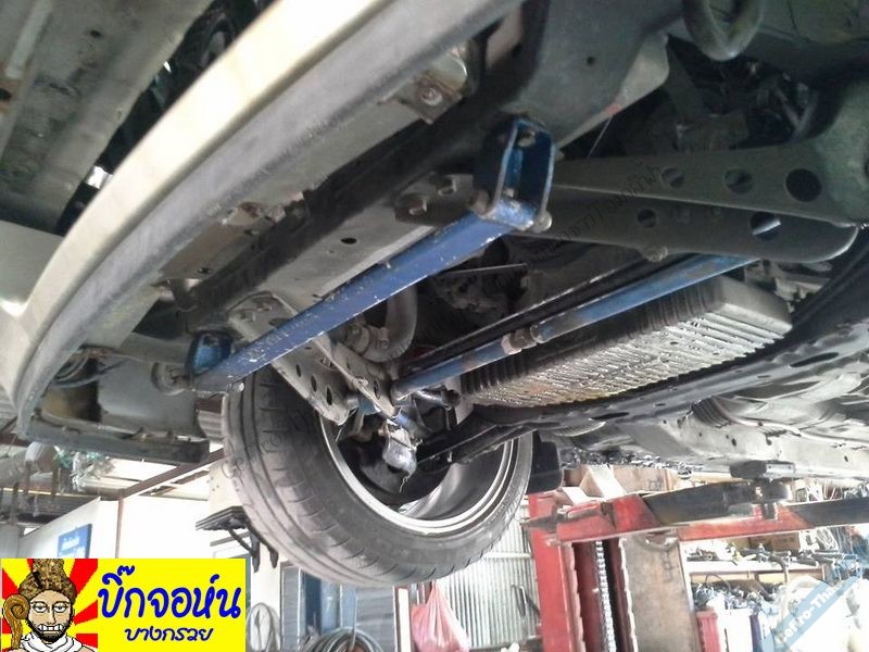

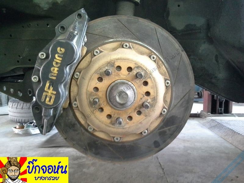

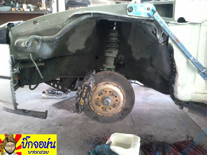

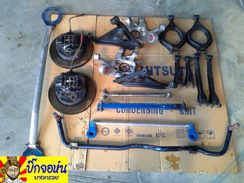

ช่วงล่างหน้า
-เบรค AP RACING 6POT 340 ม.ม. ขาแท้ตรงรุ่น
-สายอ่อนเบรคสแตนเลสถัก
-ดุมซิ่ง5รู ลูกปืนขนาดเท่าเดิม
-ปีกนก+บูชโพลี่ยูรีเทรน ออสเตรเลีย SUPER PRO
-รัดแรคโพลี่ยูรีเทรน
-ยอยพวงมาลัยโพลี่ยูรีเทรน
-TEIN FLEX+EDFC

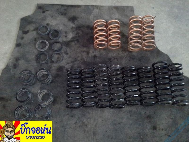

-สปริงมีให้เลือกเซ็ทมากมายตั๊งแต่ 4-10
-หนวดกุ้ง CUSCO มีปีกรับลมเป่าจานเบรค
-ค้ำหนวดกุ้ง CUSCO
-ค้ำคานใต้หม้อน้ำ CUSCO(ทำเอง)
-ล้อ ENKEI NT03 9x17 offset 38+ยางRE11 235/45-17
    79.9 กิโลไบต์ · จำนวนการดู: 407
    90.1 กิโลไบต์ · จำนวนการดู: 405
    83.8 กิโลไบต์ · จำนวนการดู: 411
    83.6 กิโลไบต์ · จำนวนการดู: 406
    82.8 กิโลไบต์ · จำนวนการดู: 413
    86.1 กิโลไบต์ · จำนวนการดู: 434
    48.2 กิโลไบต์ · จำนวนการดู: 427
    79.1 กิโลไบต์ · จำนวนการดู: 440
    83.3 กิโลไบต์ · จำนวนการดู: 411
    86.8 กิโลไบต์ · จำนวนการดู: 414
    92.5 กิโลไบต์ · จำนวนการดู: 415

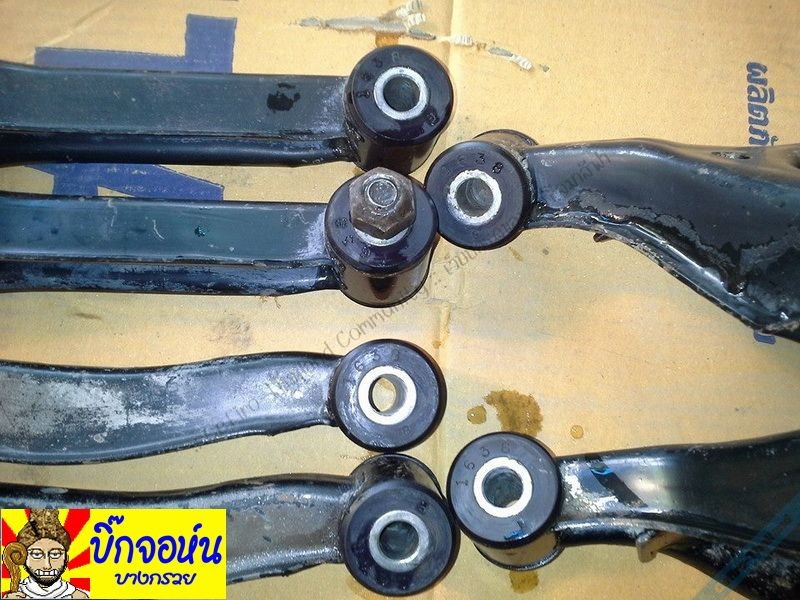

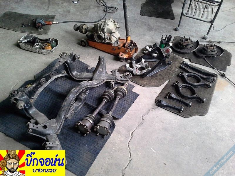

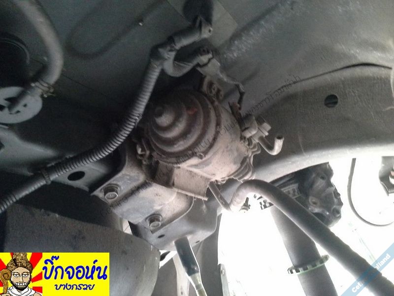

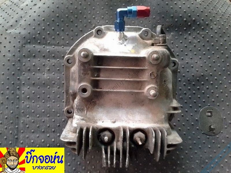

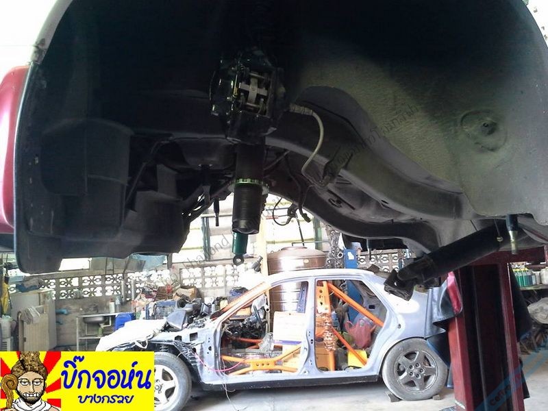

ช่วงล่างหลัง
ยกแพท้ายติดรถ+ปรับมุม CUSCO ออก
ประกอบแพชุดใหม่
-แพเปล่า S13 เก่าญี่ปุ่น
-บูชโพลี่ยูรีเทรน SUPER PRO ออสเตรเลีย
-เฟืองท้าย 32GTR 4.1
-เพลาข้าง 6แฉก 32GTR
-ดุม 32GTR
-กันโคลง 32GTR
-คอม้าอลูมิเนียม
-ค้ำบูชแพ
-ค้ำอาร์มยาว
-ผ้าเบรคมือ PROJECT MU
-TEIN FLEX
    98.2 กิโลไบต์ · จำนวนการดู: 409
    85.5 กิโลไบต์ · จำนวนการดู: 389
    108.2 กิโลไบต์ · จำนวนการดู: 430

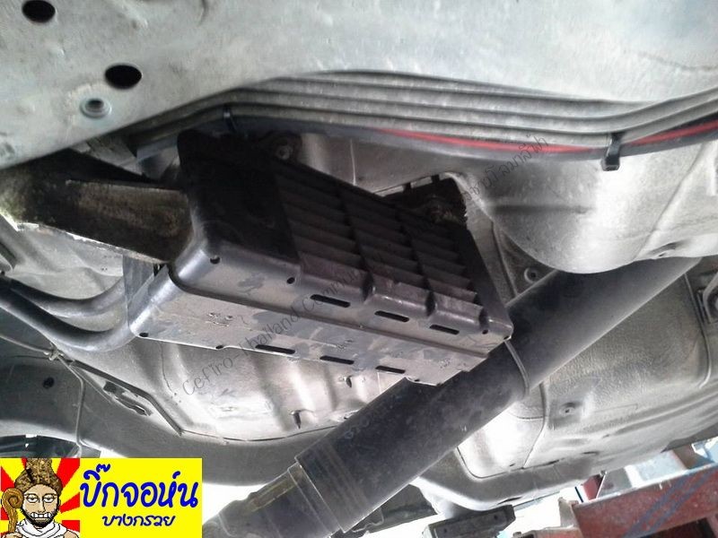

-ใส่ชุดระบายความร้อนน้ำมันเฟืองท้าย ของตรงรุ่น แก้ไขฝาท้ายนิดหน่อยเพราะเอามาใส่กับเฟืองท้าย 32GTR
-มีสะสมไว้ 3ชุด
เปลี่ยนท่อ KAKIMOTO ตรงรุ่น+CATซิ่ง APEXI
