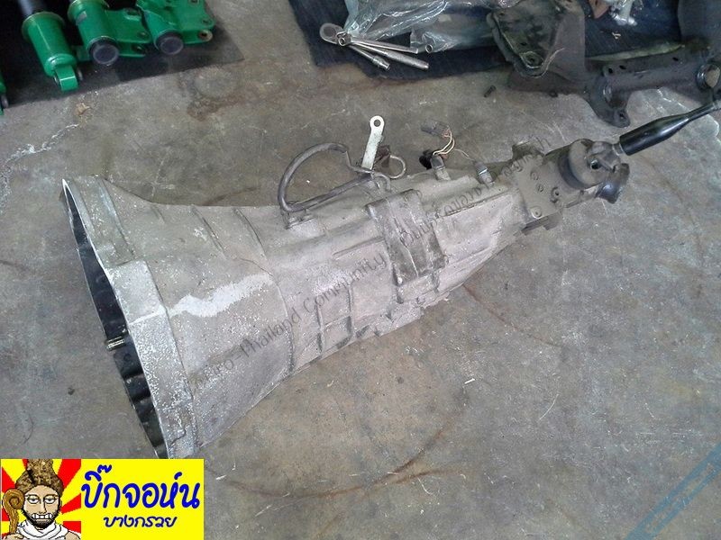

STEP I
-วางเครื่องrb25det mt

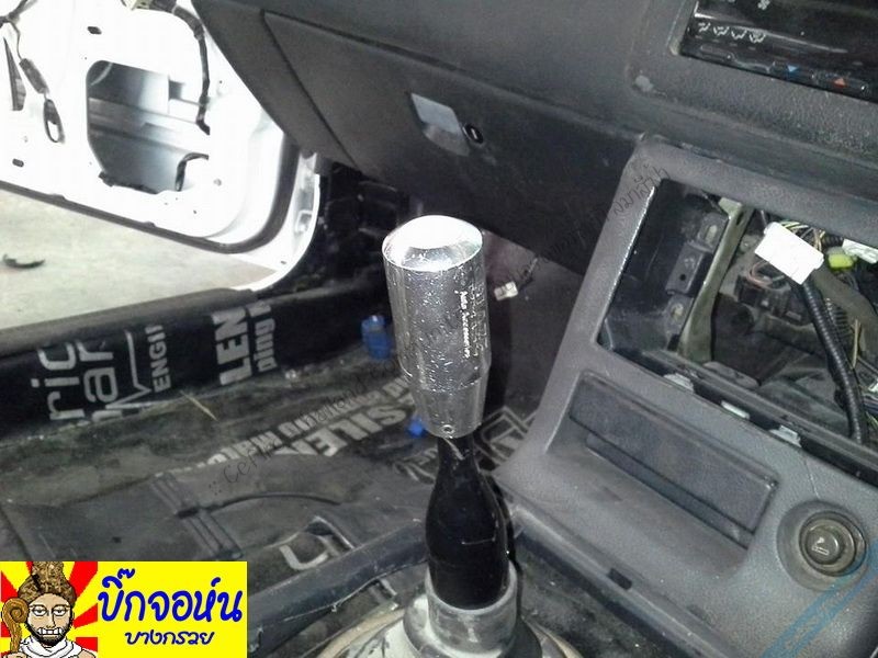

-แปลงเกียร์ออโต้เป็นธรรมดา

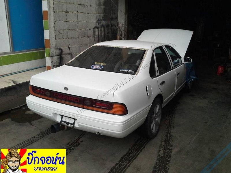

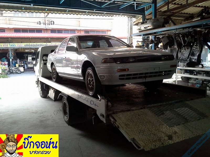

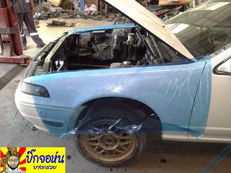

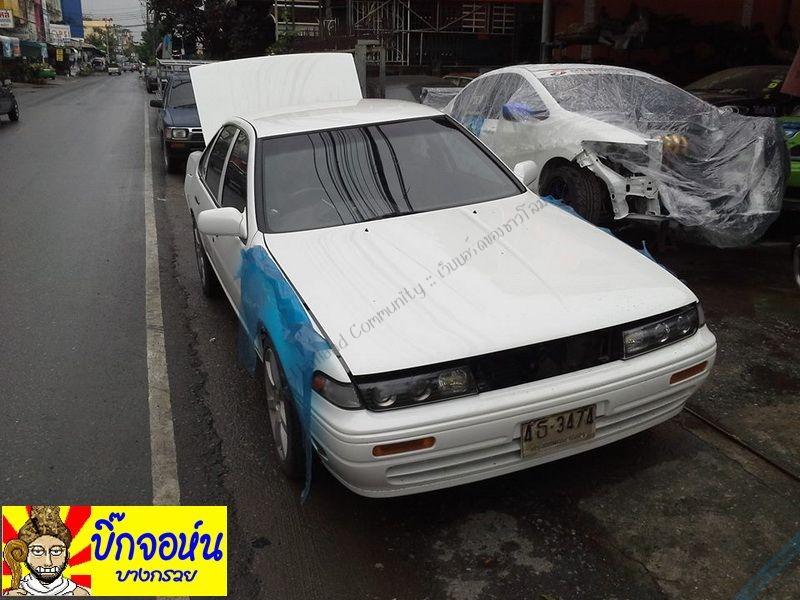

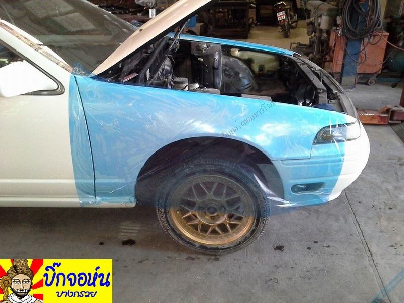

Re: CEFIRO A31 "WHITE TIGER PROJECT" งบ 350,000+

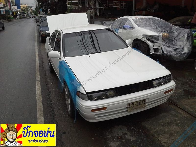

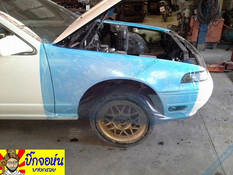

-สไลค์มาจากอู่สี
-จับห่อกันรอย
    105.6 กิโลไบต์ · จำนวนการดู: 979
    80.6 กิโลไบต์ · จำนวนการดู: 899
    90.5 กิโลไบต์ · จำนวนการดู: 904
    95.4 กิโลไบต์ · จำนวนการดู: 885

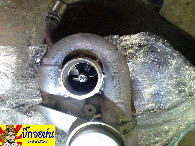

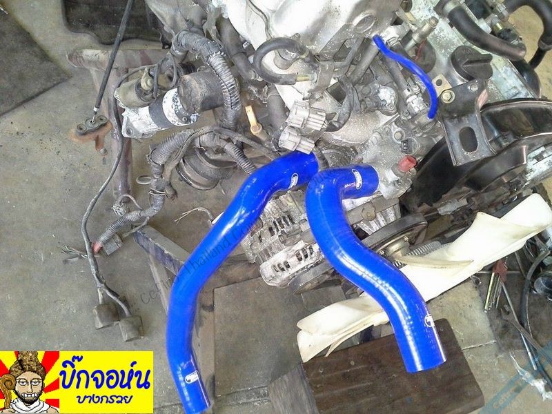

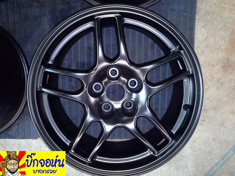

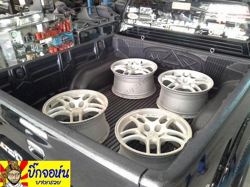

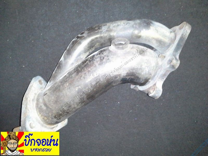

-ส่งล้อทำสีดำด้าน
-ส่งฝาทำสีแดงย่น

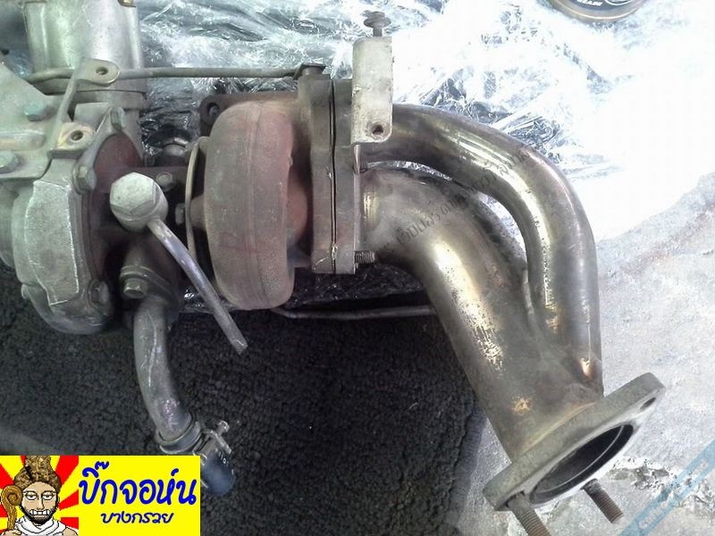

-เปลี่ยนเทอร์โบเป็นใบขาว
-FRONT PIPE สแตนเลส
-DOWN PIPE สแตนเลส
-ท่อน้ำ SAMCO

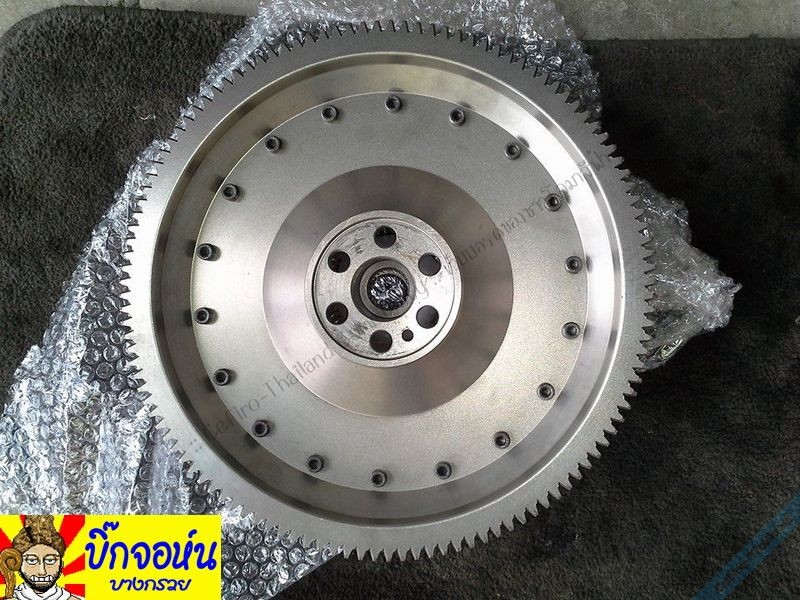

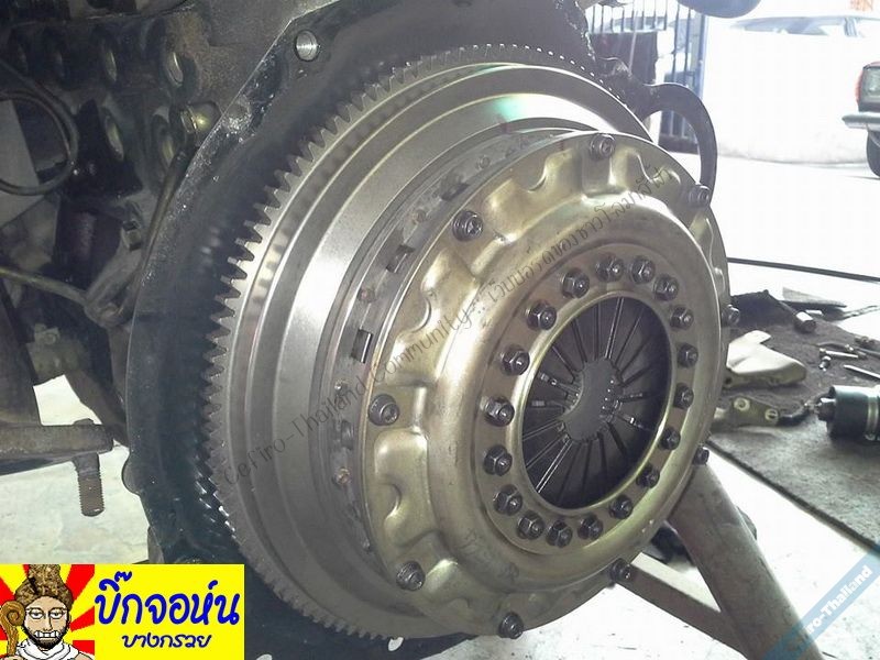

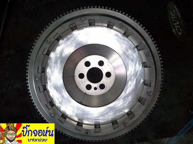

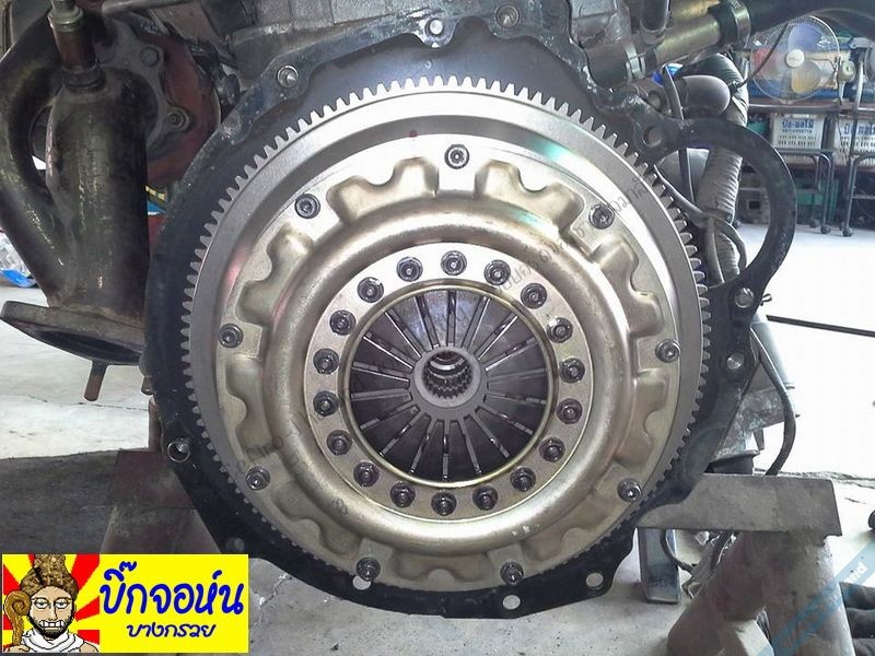

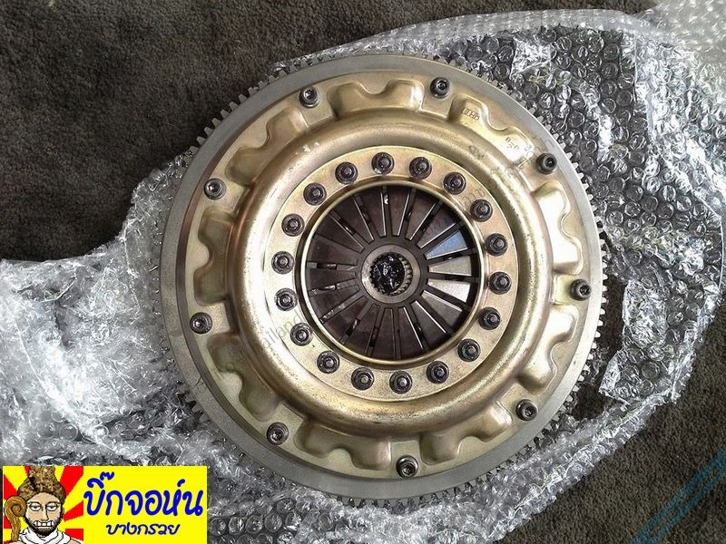

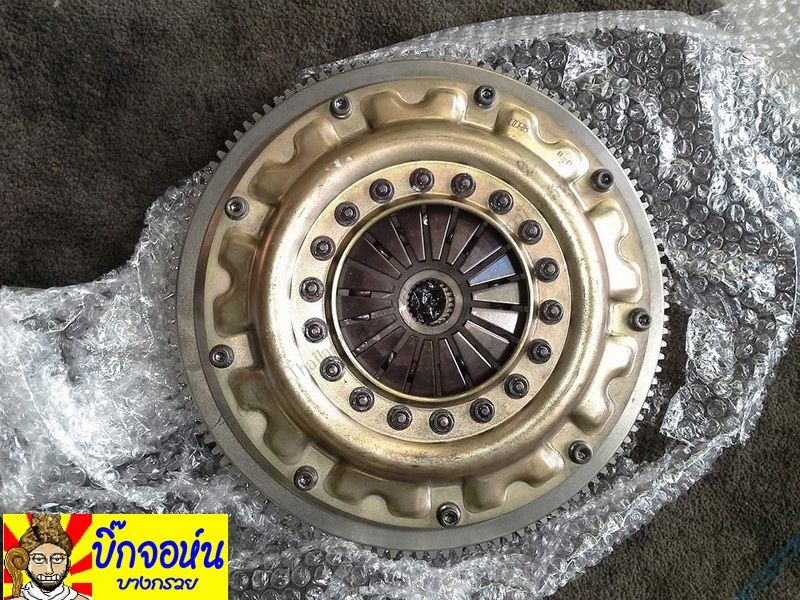

คลัช OS 2แผ่น
    123.4 กิโลไบต์ · จำนวนการดู: 132
    90.8 กิโลไบต์ · จำนวนการดู: 134
    155.9 กิโลไบต์ · จำนวนการดู: 138
    98.5 กิโลไบต์ · จำนวนการดู: 154
    84 กิโลไบต์ · จำนวนการดู: 126
    104.5 กิโลไบต์ · จำนวนการดู: 138
    100.6 กิโลไบต์ · จำนวนการดู: 132

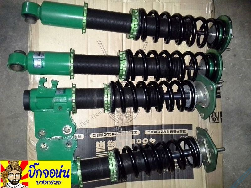

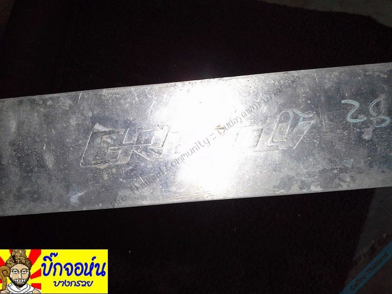

-TEIN FLEX
-แรคซิ่ง
    120.1 กิโลไบต์ · จำนวนการดู: 156
    115.2 กิโลไบต์ · จำนวนการดู: 164
    101.1 กิโลไบต์ · จำนวนการดู: 168
    102.5 กิโลไบต์ · จำนวนการดู: 787

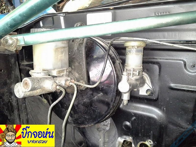

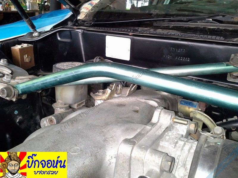

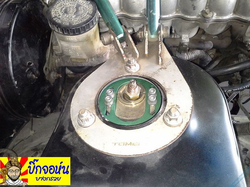

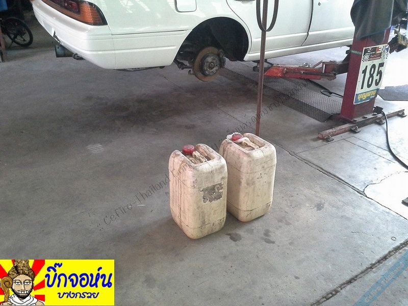

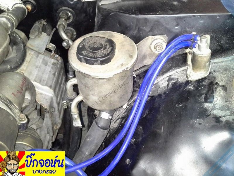

-เปลี่ยนหม้อลมเบรคชั้นเดียว
-ใส่ปั๊มคลัช

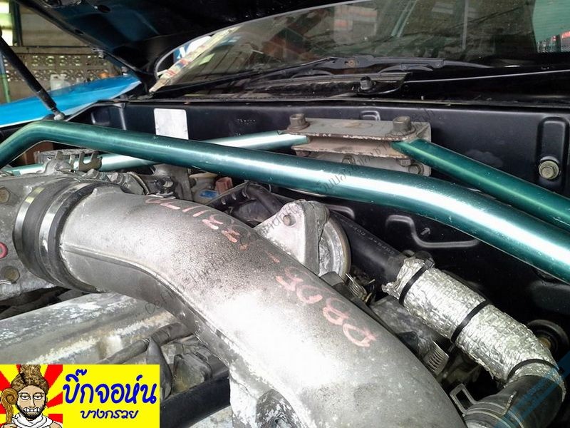

-ใส่ค้ำโช๊ค TOMEI 3จุด
    101.9 กิโลไบต์ · จำนวนการดู: 812
    112.4 กิโลไบต์ · จำนวนการดู: 137
    105.5 กิโลไบต์ · จำนวนการดู: 135

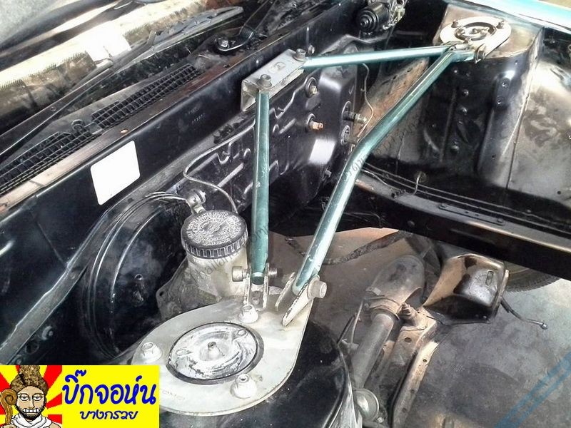

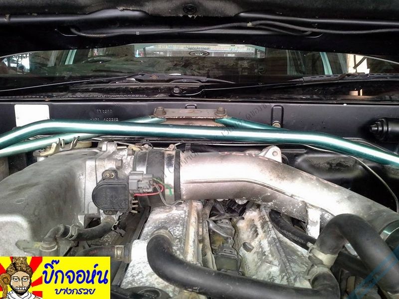

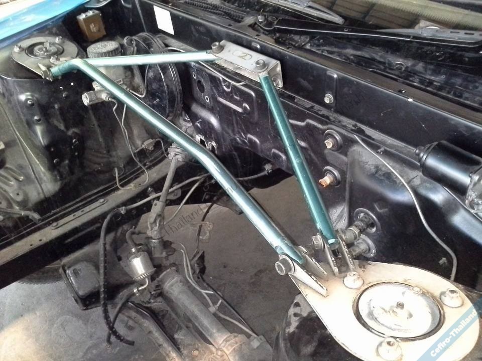

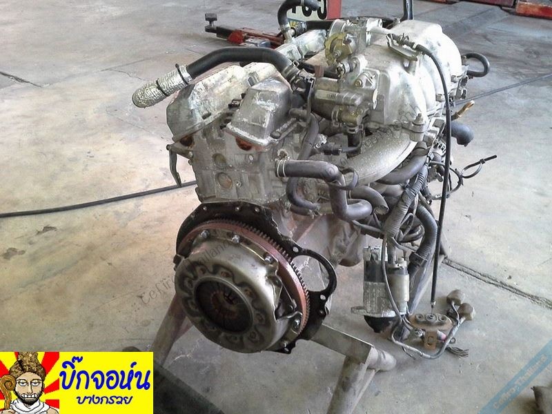

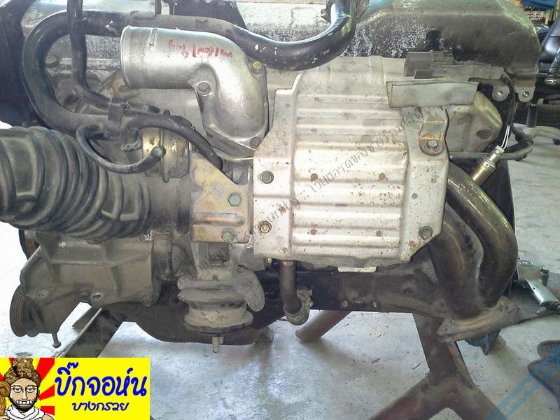

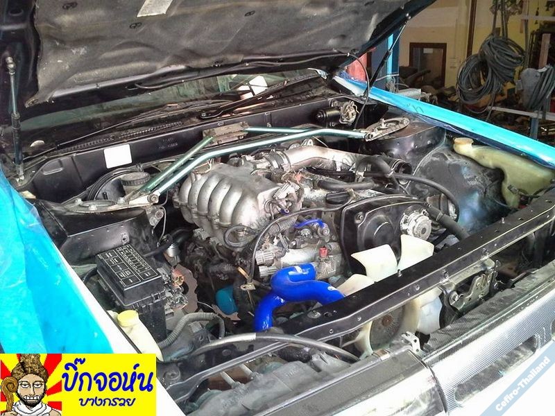

-ยกเครื่องใส่รถ
-ค้ำโช๊คTOMEI หลบขาคันเร่ง และ โบลวออฟ แบบพอดี

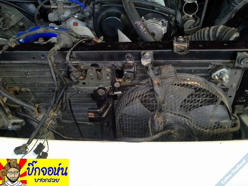

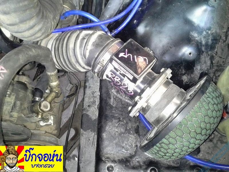

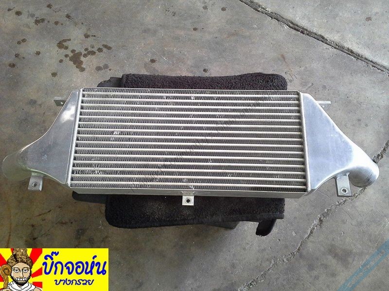

-เปลี่ยนแผงแอร์บาง
-ใส่พัดลมแอร์
-เดินท่อแอร์
-กรองเปลือย+อแดปเตอร์ HKS

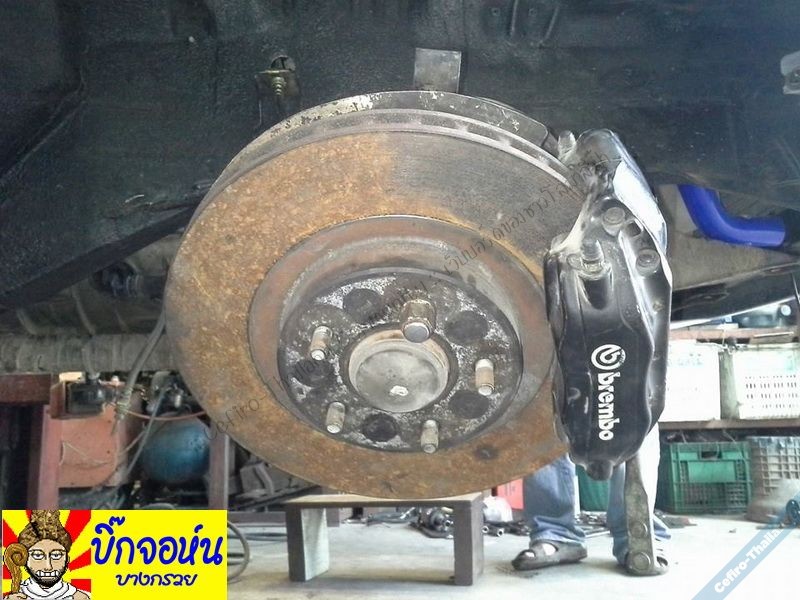

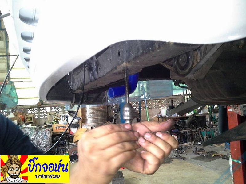

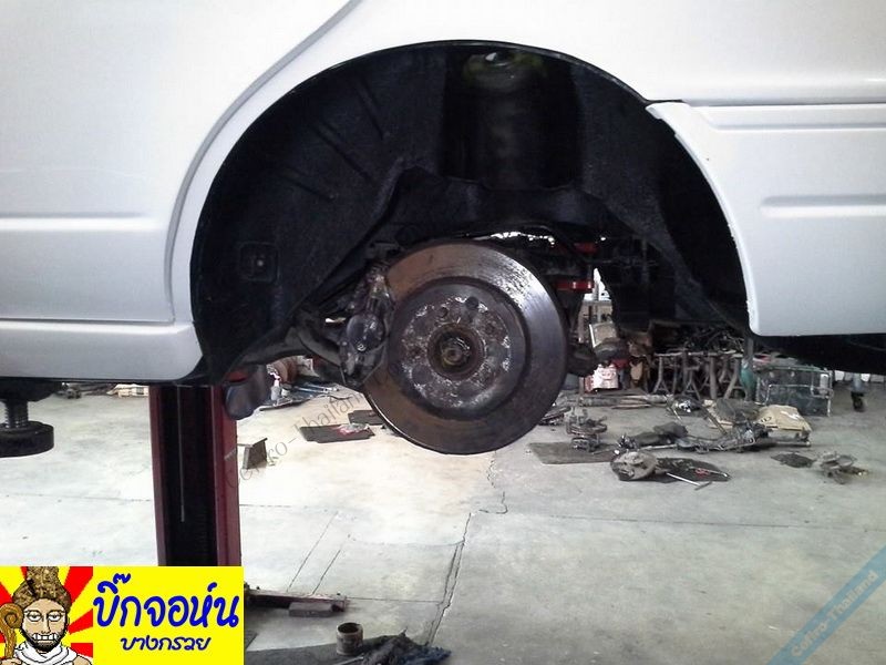

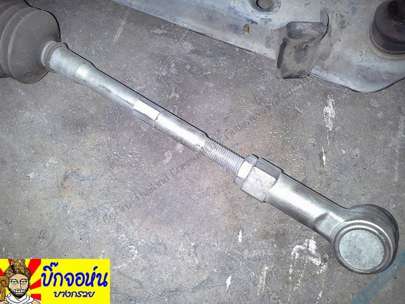

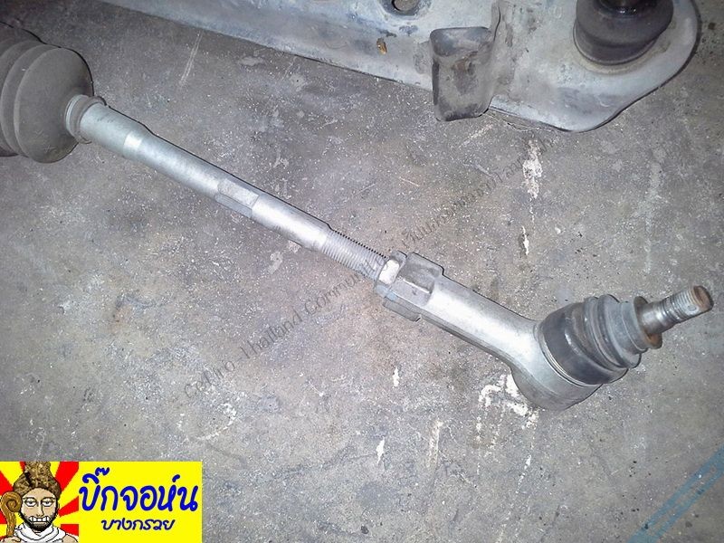

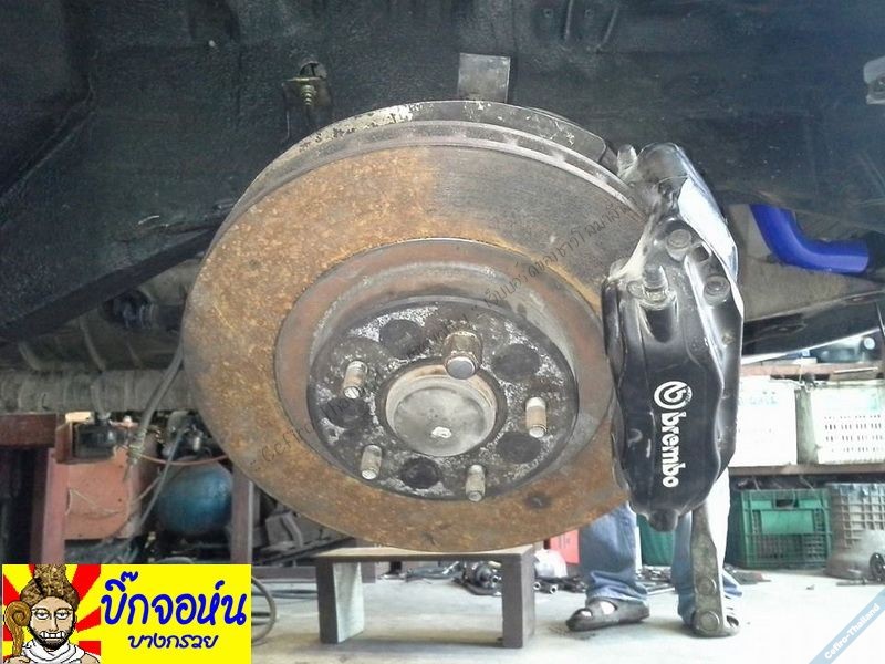

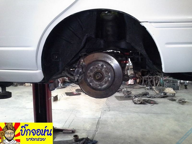

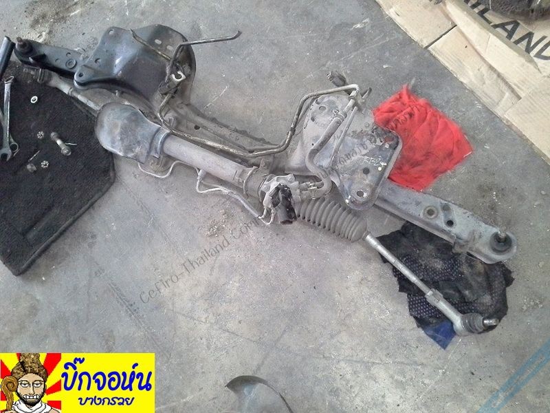

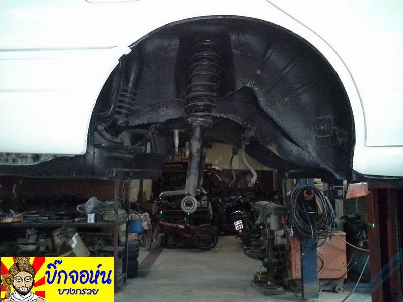

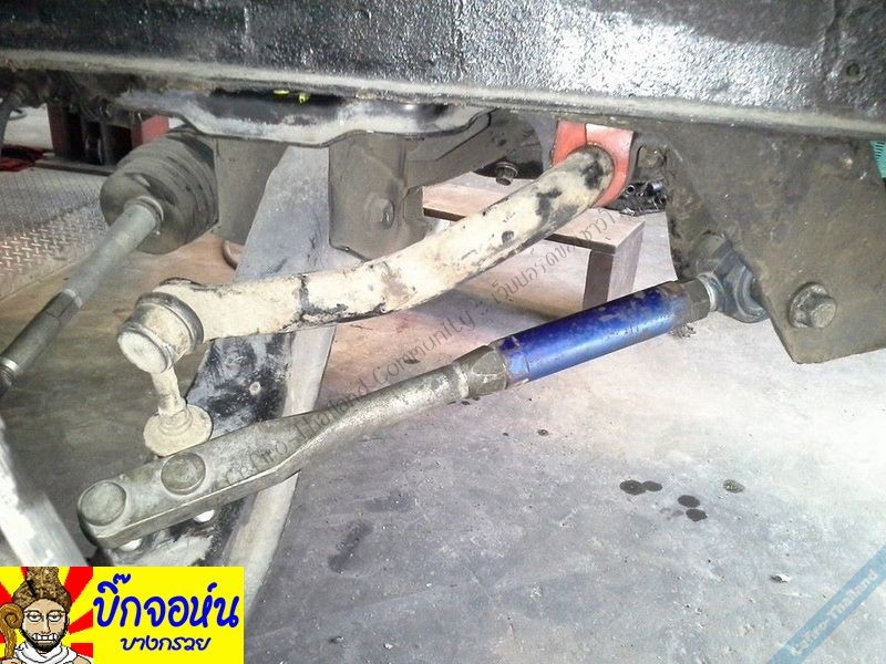

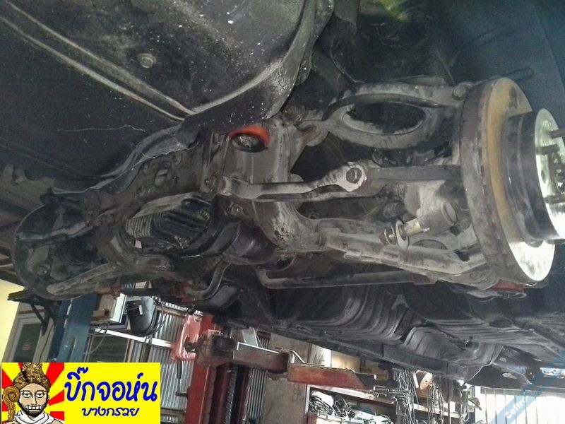

-เปลี่ยนแพท้าย
-ใส่เบรคBREMBO
-ใส่หนวดกุ้ง BALLJOINT
-ใส่บูชช่วงล่างโพลี่ยูรีเทรน
-น็อตช่วงล่างโดนฟริ๊นโค๊ทมาต้องล้างเกลียวใหม่หมด

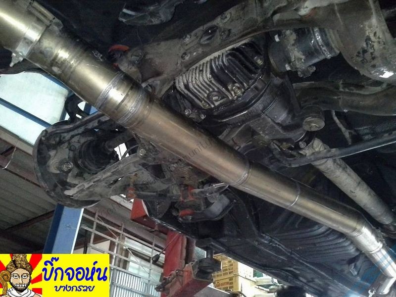

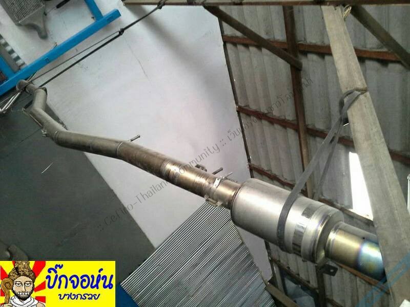

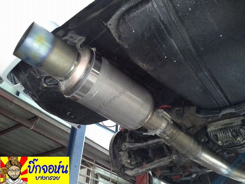

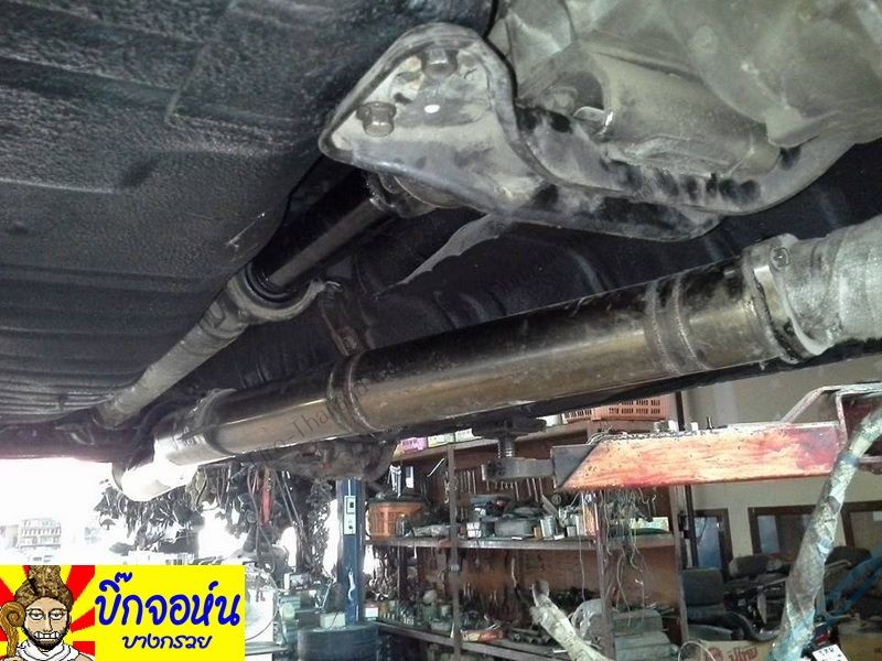

-ใส่ท่อไอเสียไทเทเนี่ยมทั้งราว
    98.6 กิโลไบต์ · จำนวนการดู: 493
    92.3 กิโลไบต์ · จำนวนการดู: 509
    78.2 กิโลไบต์ · จำนวนการดู: 510
    61.2 กิโลไบต์ · จำนวนการดู: 535

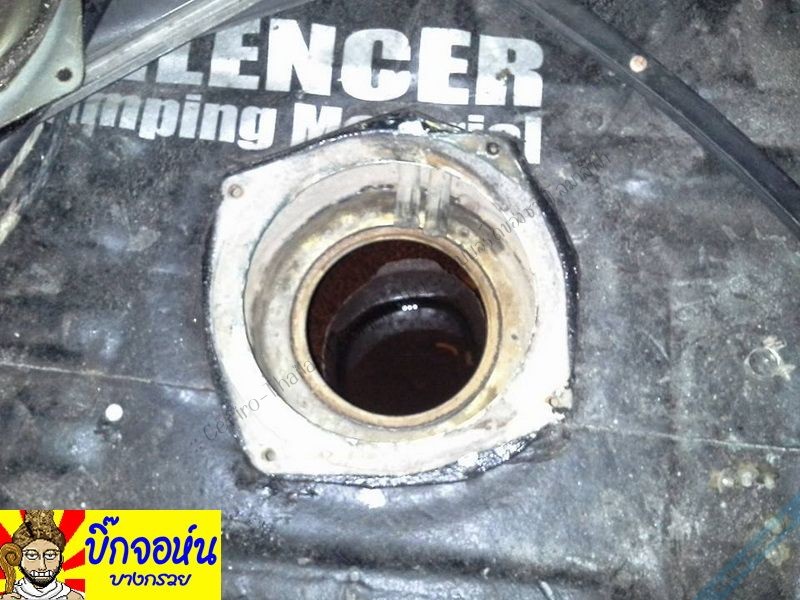

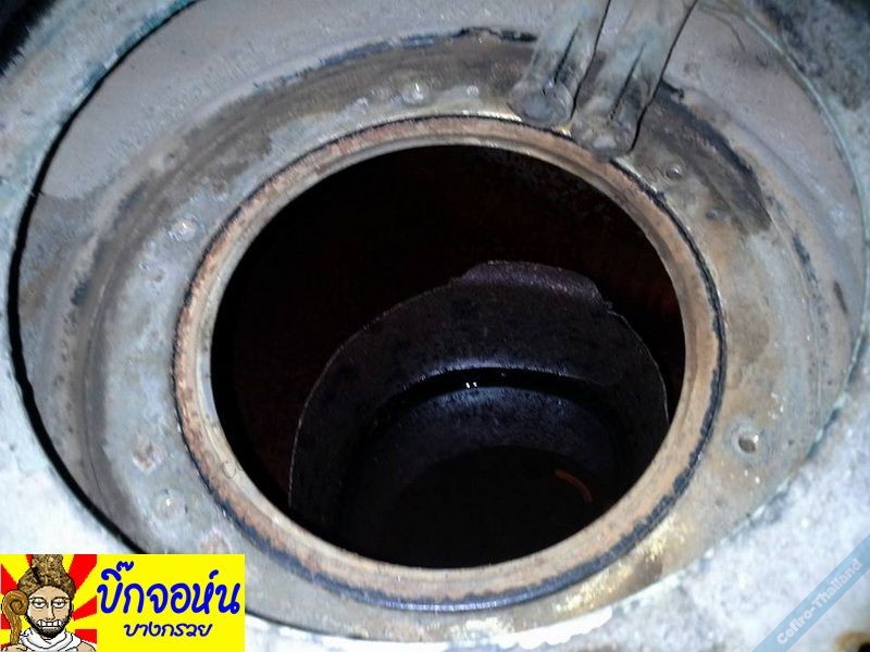

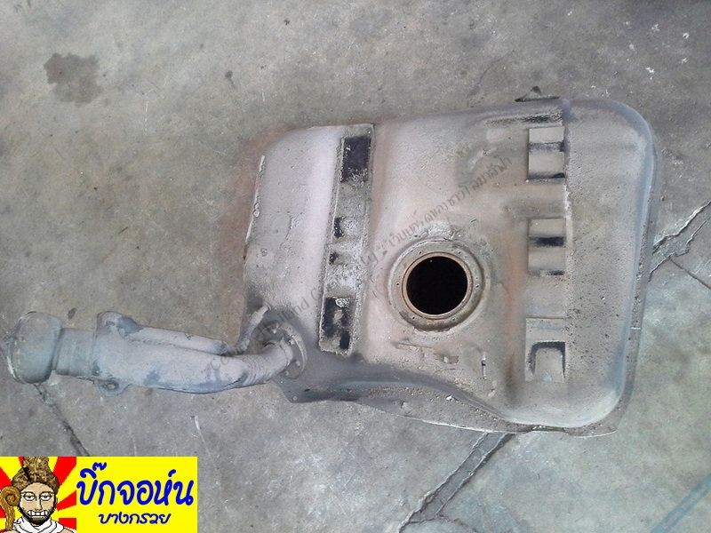

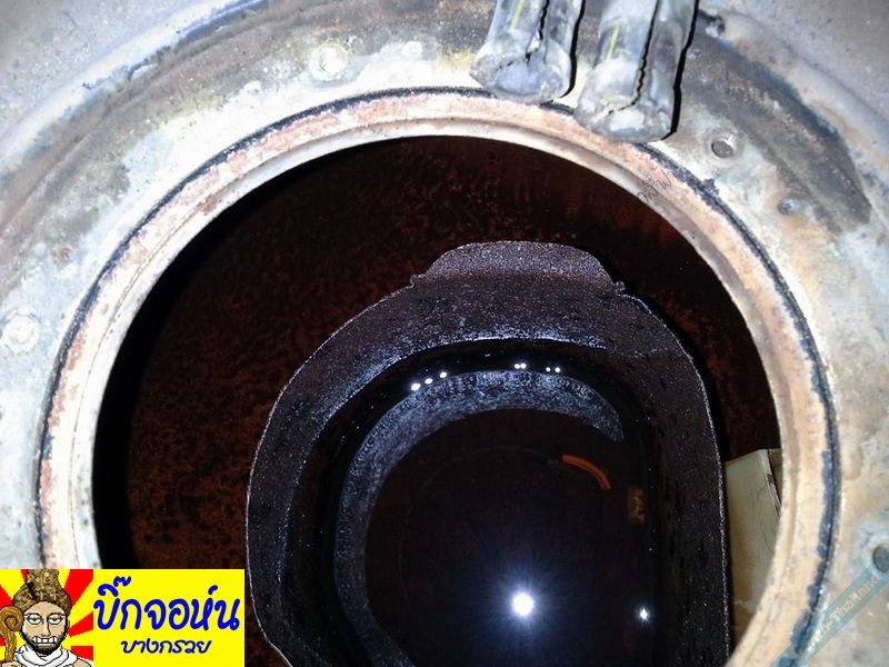

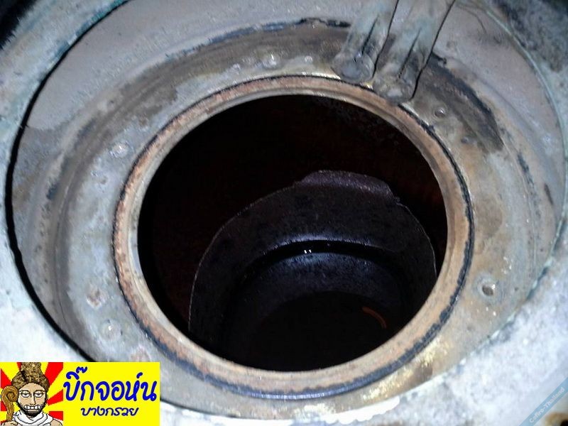

-ถังน้ำมันสนิมขึ้น

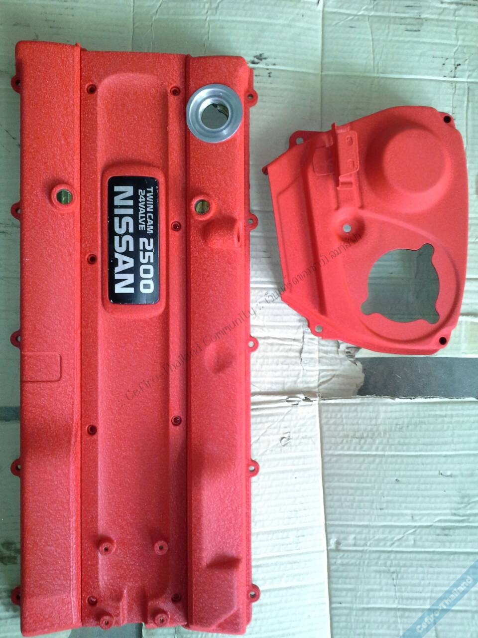

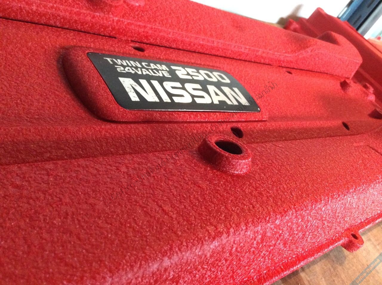

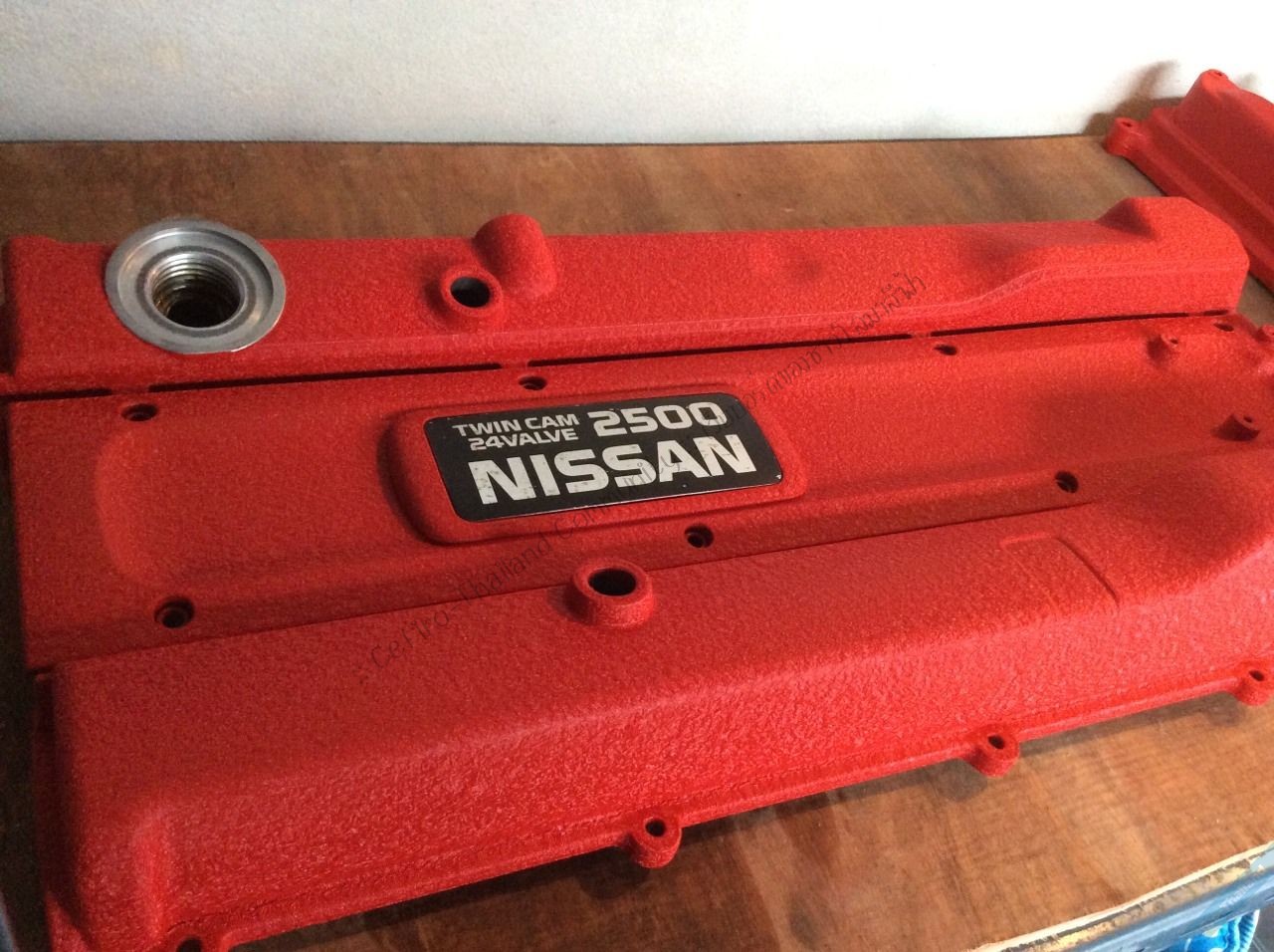

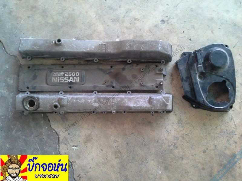

ฝาวาล์วทำสีเสร็จแล้ว
    134.9 กิโลไบต์ · จำนวนการดู: 96
    222.9 กิโลไบต์ · จำนวนการดู: 489
    177.6 กิโลไบต์ · จำนวนการดู: 490

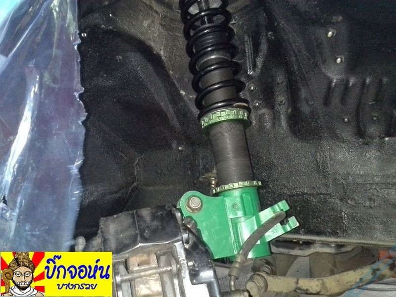

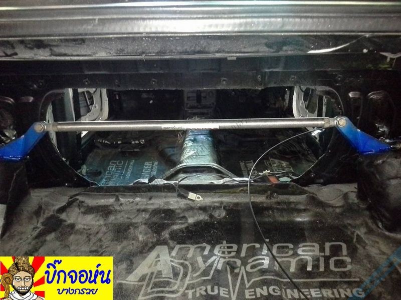

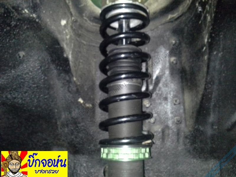

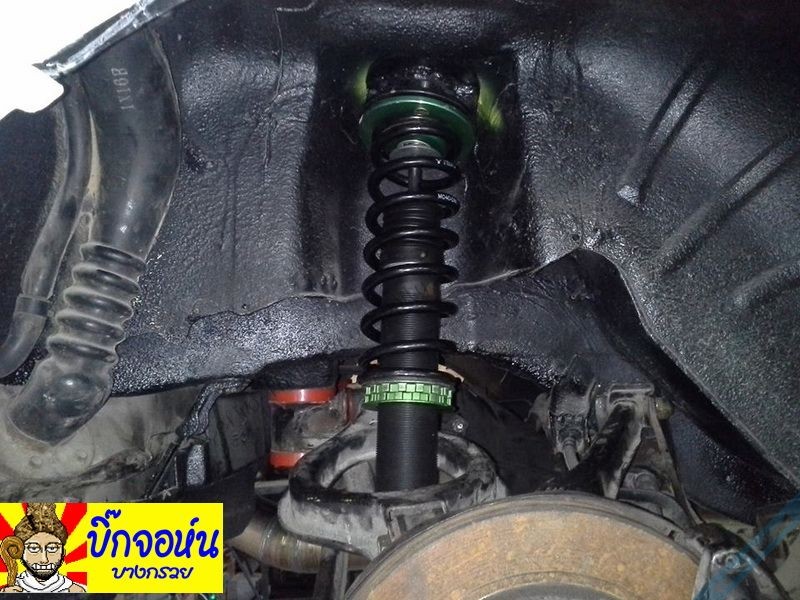

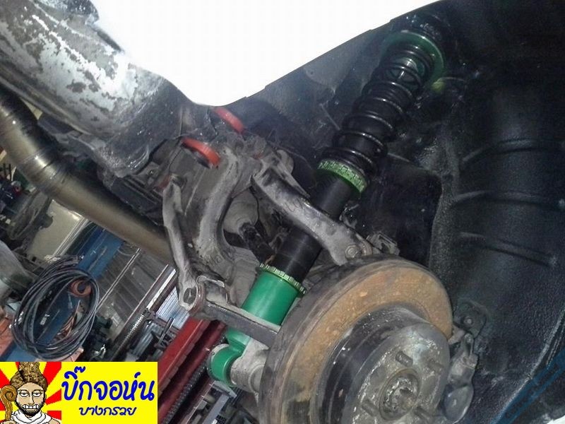

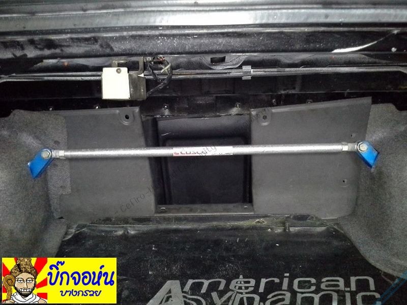

-ใส่ TEIN FLEX
-ใส่ค้ำโช๊คหลัง
    93.3 กิโลไบต์ · จำนวนการดู: 102
    104.2 กิโลไบต์ · จำนวนการดู: 93
    85.6 กิโลไบต์ · จำนวนการดู: 90
    70.2 กิโลไบต์ · จำนวนการดู: 91
    95.5 กิโลไบต์ · จำนวนการดู: 81
    101.4 กิโลไบต์ · จำนวนการดู: 460

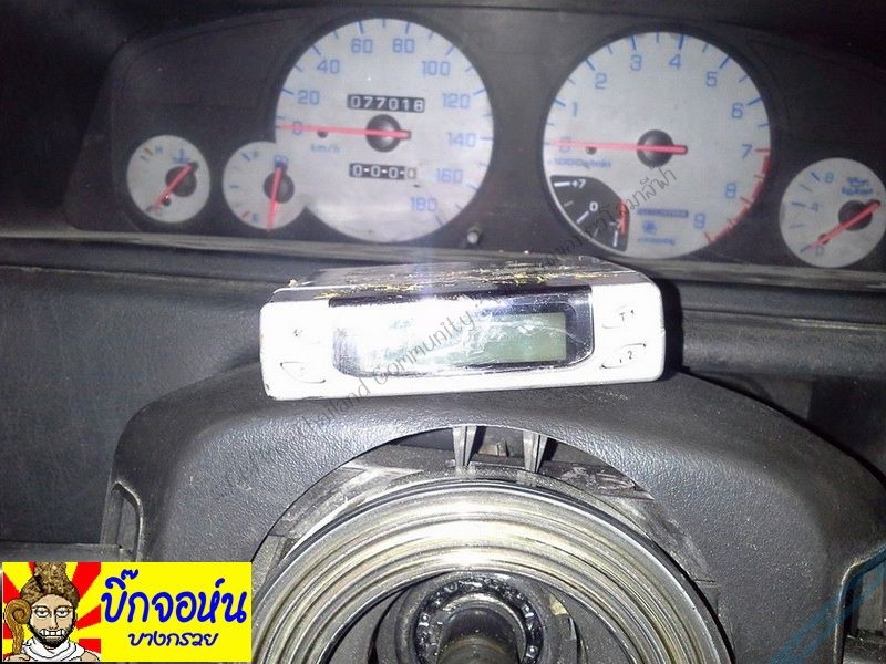

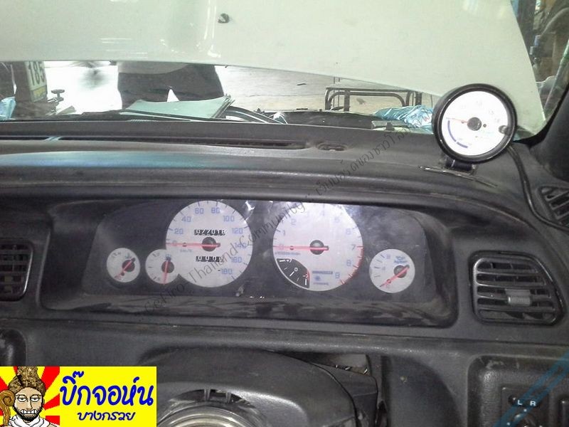

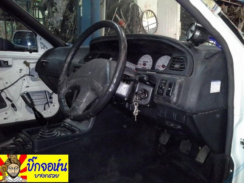

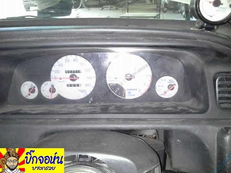

-เดินสายไฟ
จอไมล์
วัดบูส
ไทม์เมอร์
หัวเกียร์
น้ำมัน 95 60ลิตร
สายไฟเครื่อง

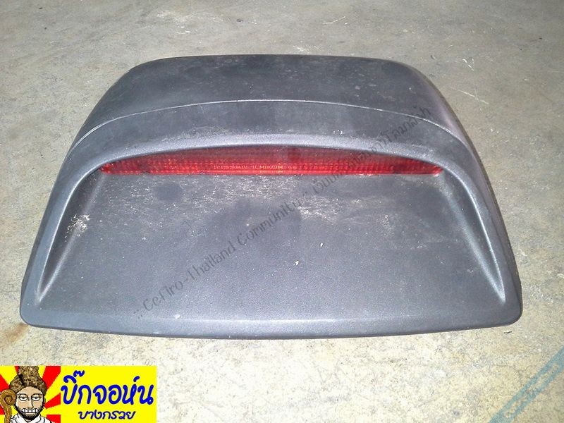

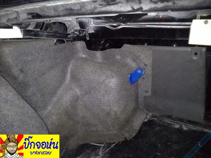

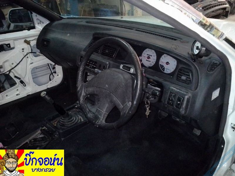

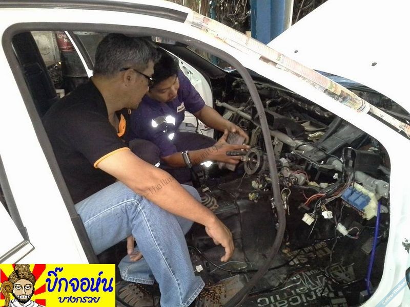

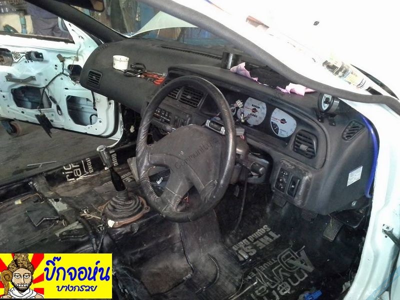

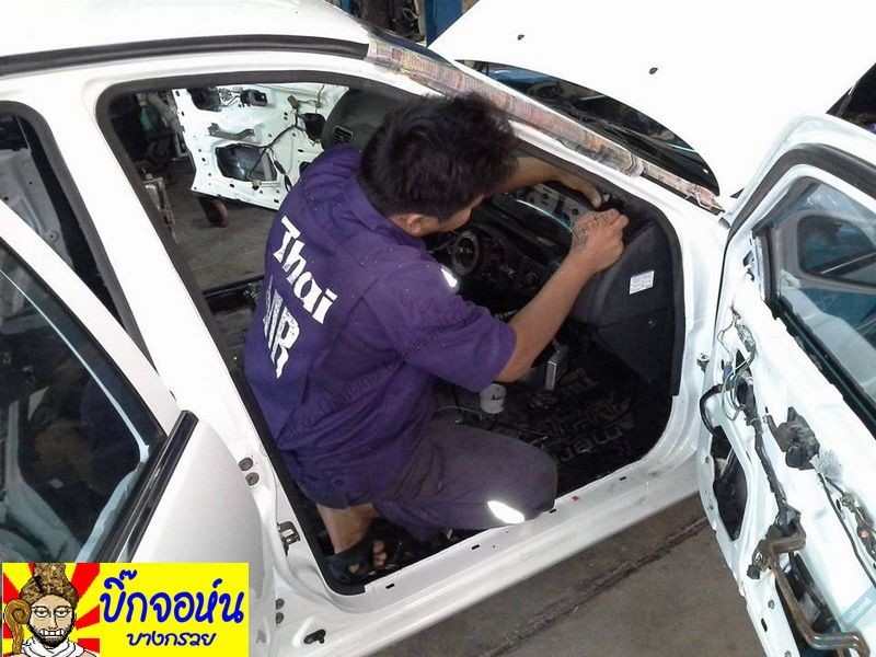

Re: CEFIRO A31 "WHITE TIGER PROJECT" งบ 400,000+

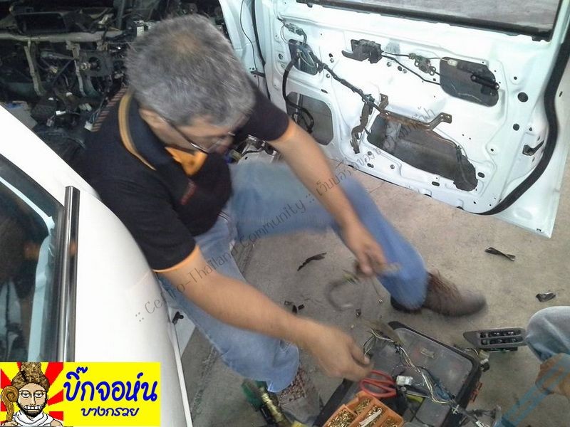

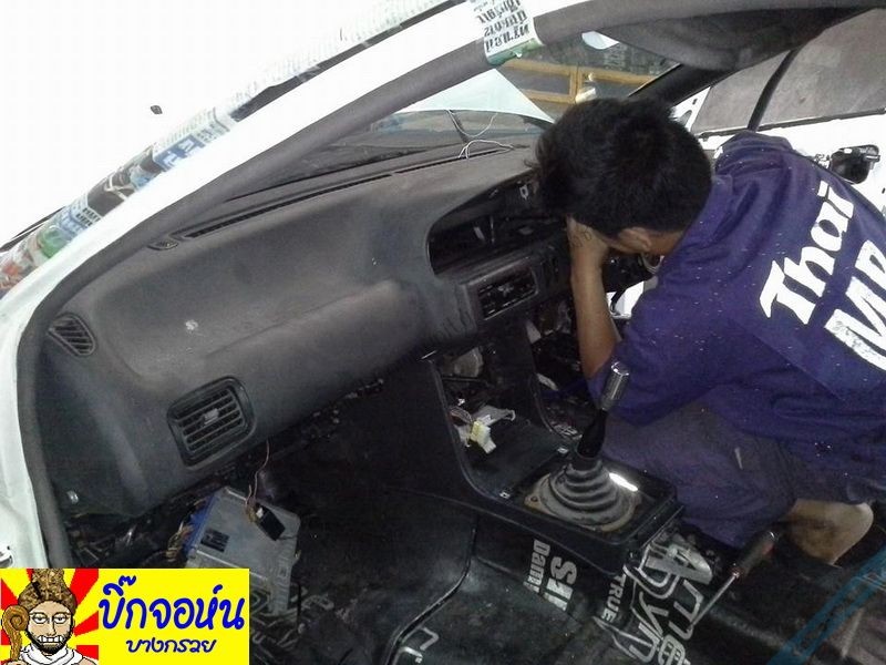

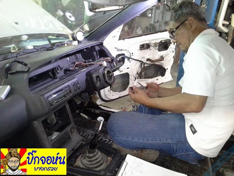

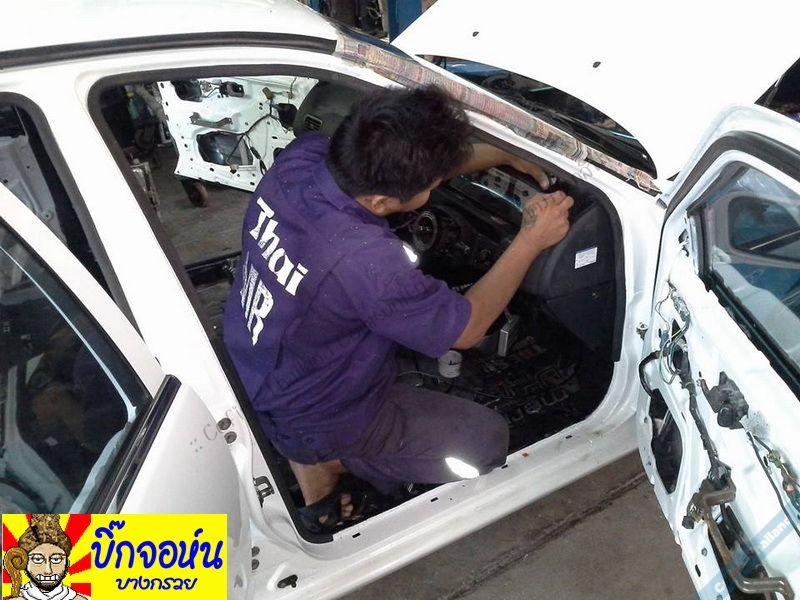

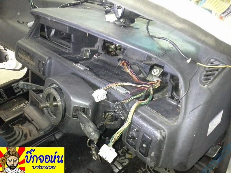

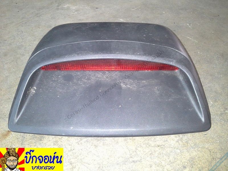

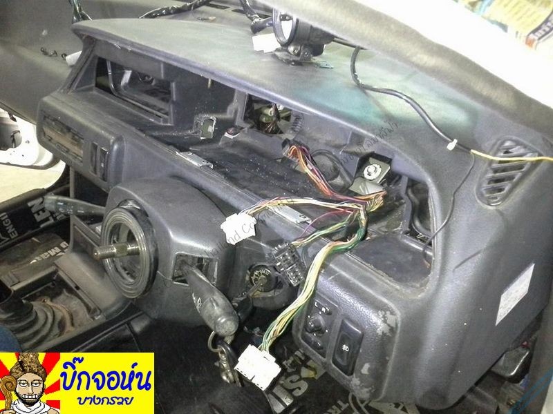

-ถอดคอนโซลหน้าปัดออก
-ช่างไฟเดินสายไฟหลังหน้าปัด ประตู
-ไฟเบรคดวงที่3
-ใส่แผงลำโพงหลัง
-ใส่แผ่นหลังเบาะ
    86.2 กิโลไบต์ · จำนวนการดู: 80
    90.4 กิโลไบต์ · จำนวนการดู: 436
    101.2 กิโลไบต์ · จำนวนการดู: 442
    91.1 กิโลไบต์ · จำนวนการดู: 432
    79.5 กิโลไบต์ · จำนวนการดู: 434
    92.2 กิโลไบต์ · จำนวนการดู: 433
  • #17

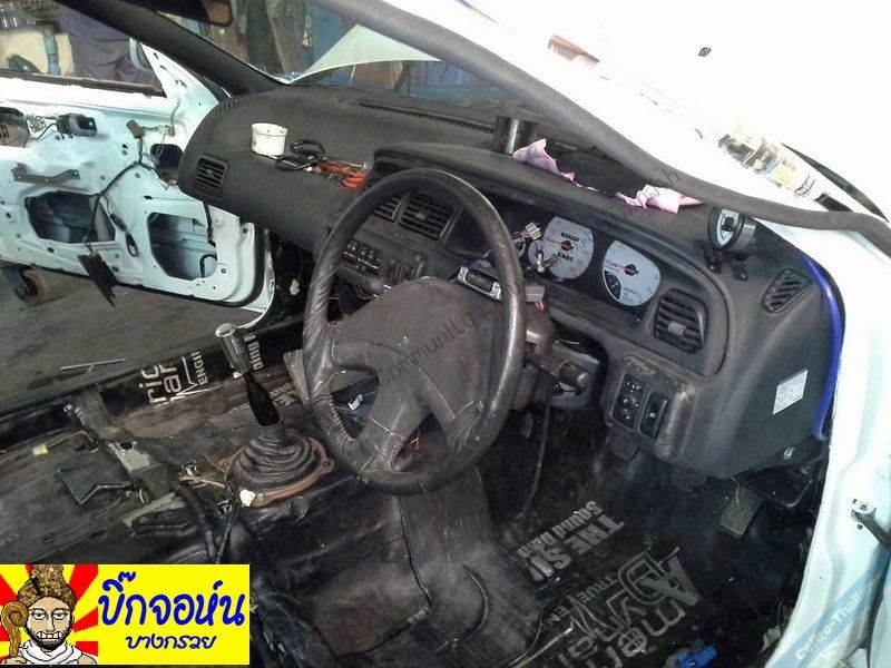

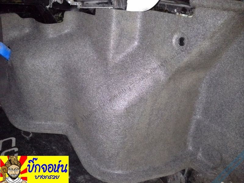

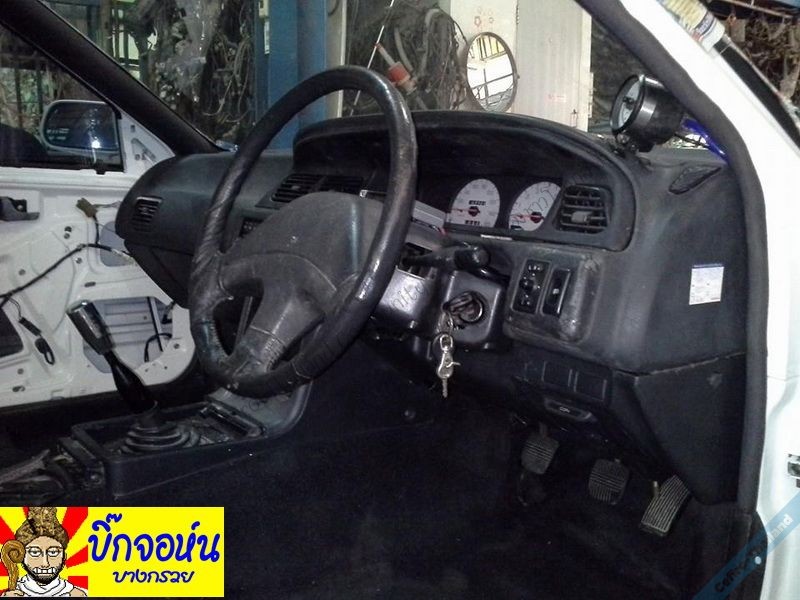

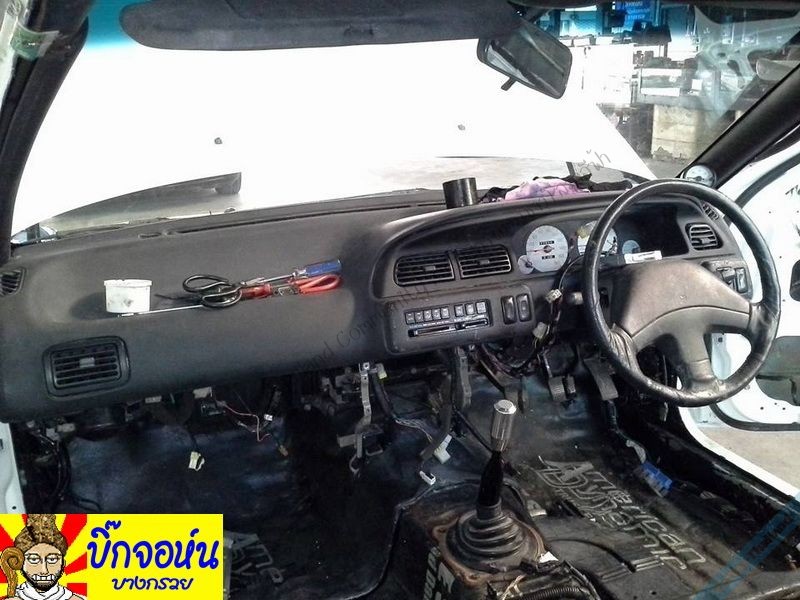

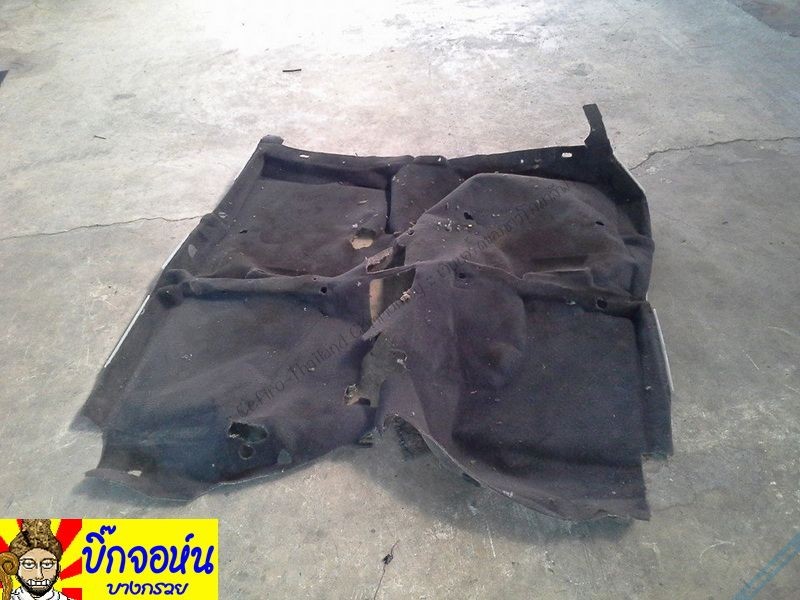

-ใส่คอนโซลหน้าปัด
-ปูพรมผืนใหญ่

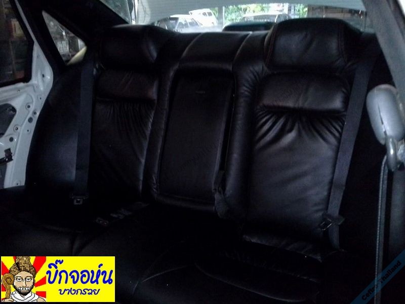

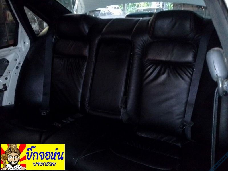

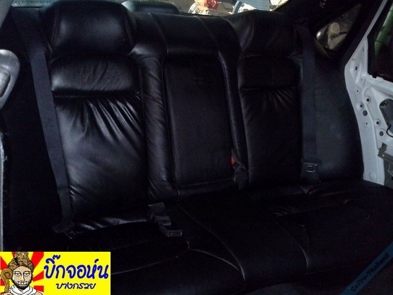

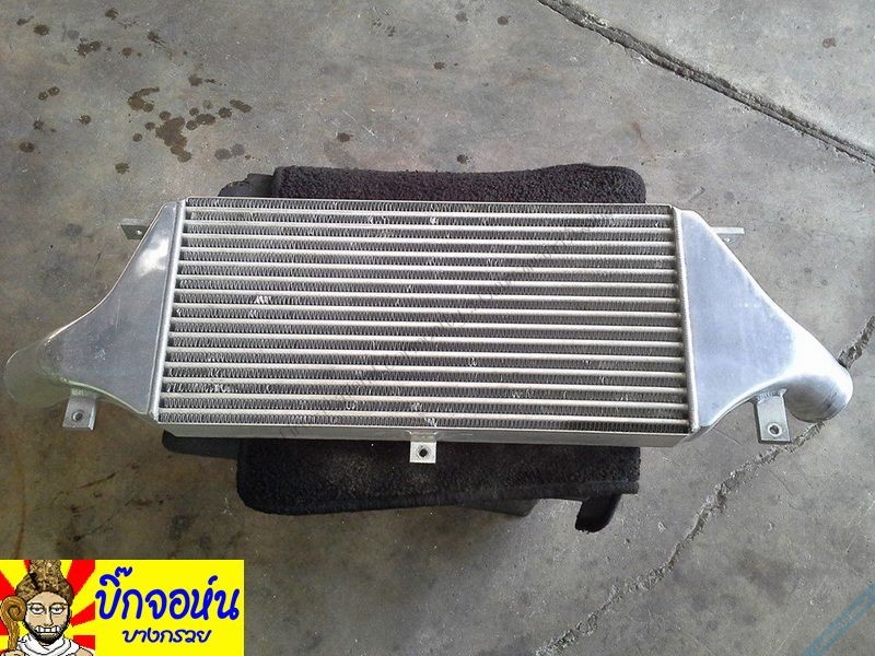

-ใส่เบาะหลังหุ้มหนังแท้ใหม่
-อินเตอร์ GREDDY
    68.6 กิโลไบต์ · จำนวนการดู: 513
    114.1 กิโลไบต์ · จำนวนการดู: 504
    52 กิโลไบต์ · จำนวนการดู: 495
    54.7 กิโลไบต์ · จำนวนการดู: 506

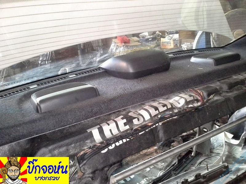

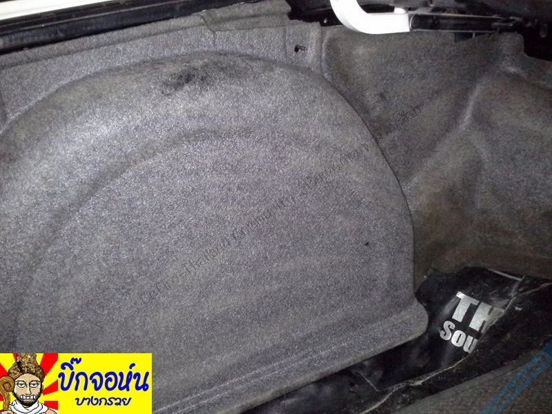

-ใส่ชุดพรมฝาท้าย
