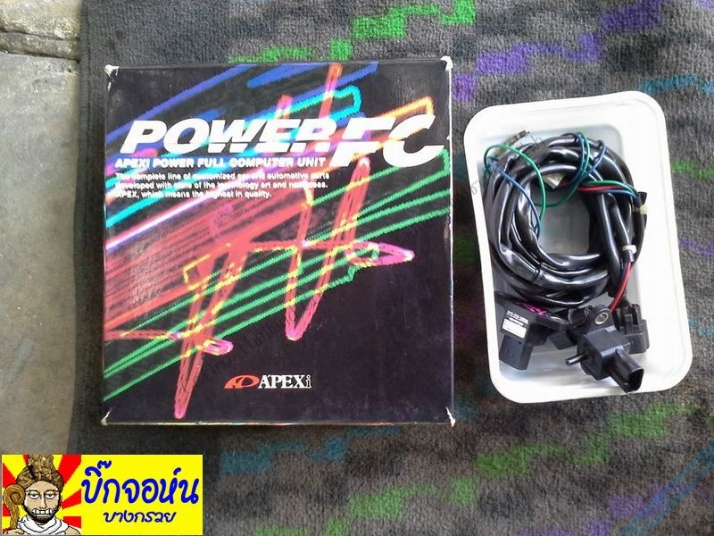

A31 "PROJECT ยก1JZ ทิ้งลงคลอง วางRB26 ลงไปแทน"กล่อง POWER FC D-JET/คลัชOS 3แผ่น/อินเตอร์ TRUST/หม้อน้ำ KOYO

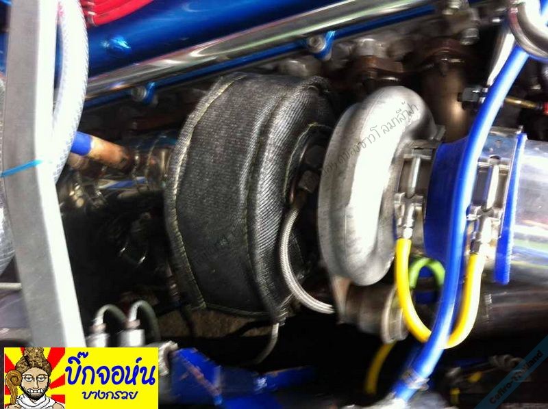

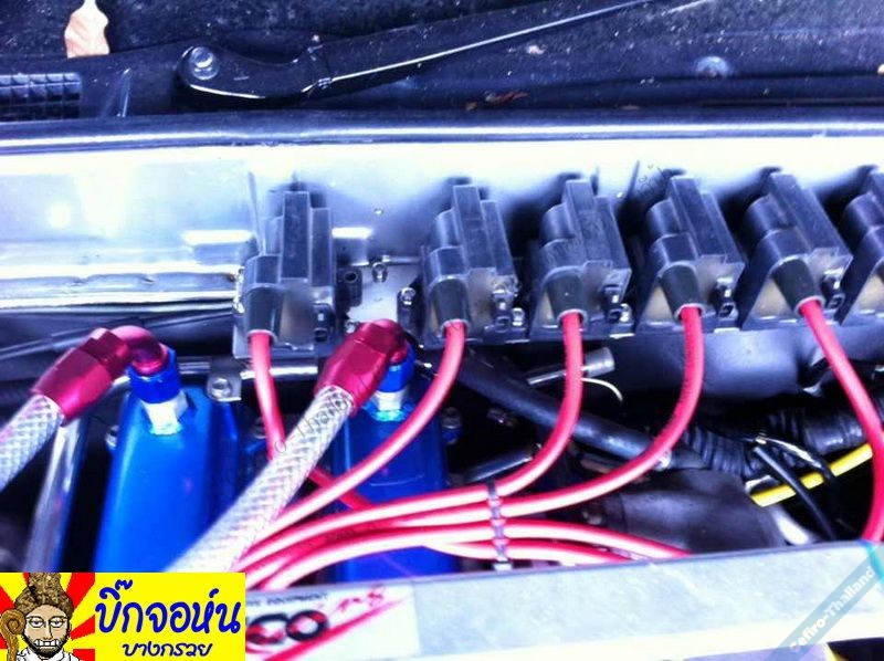

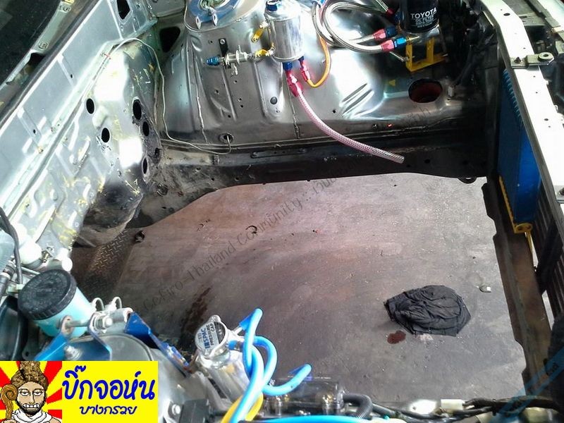

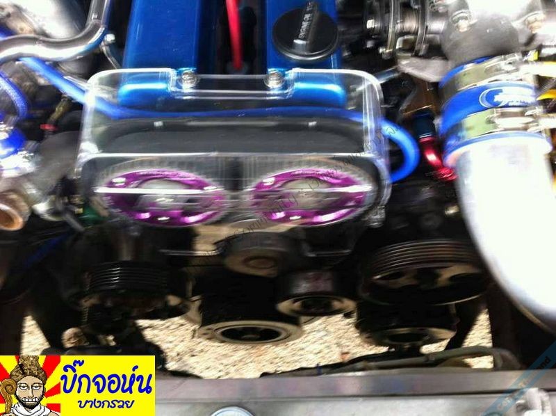

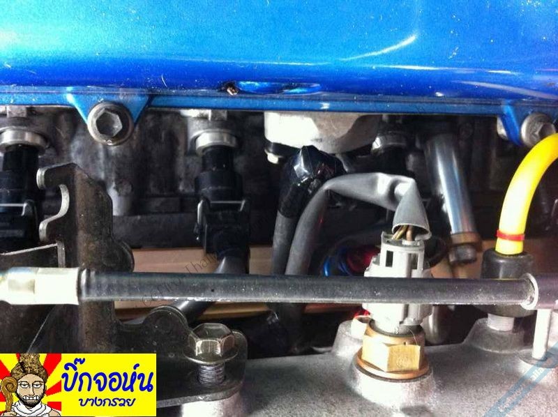

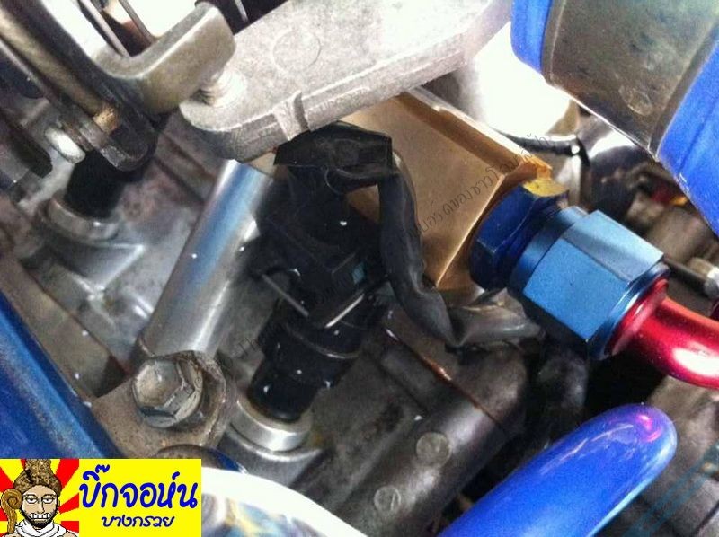

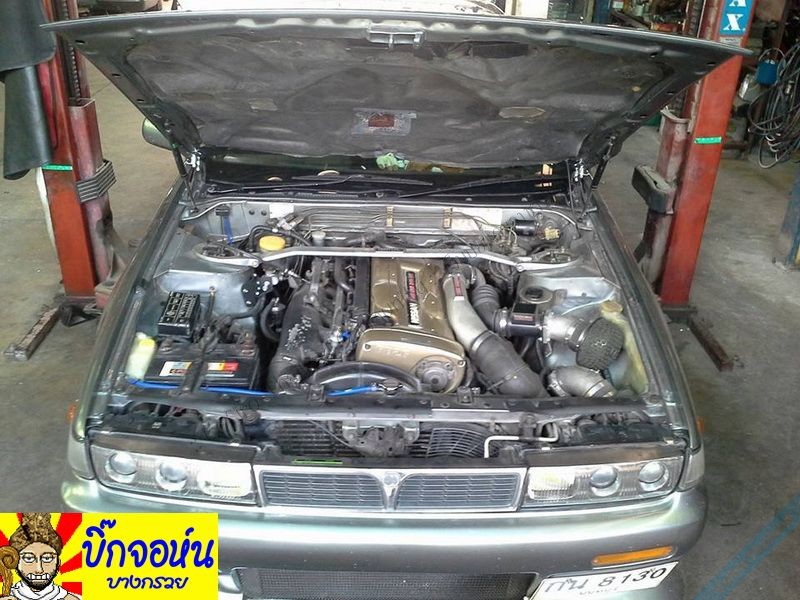

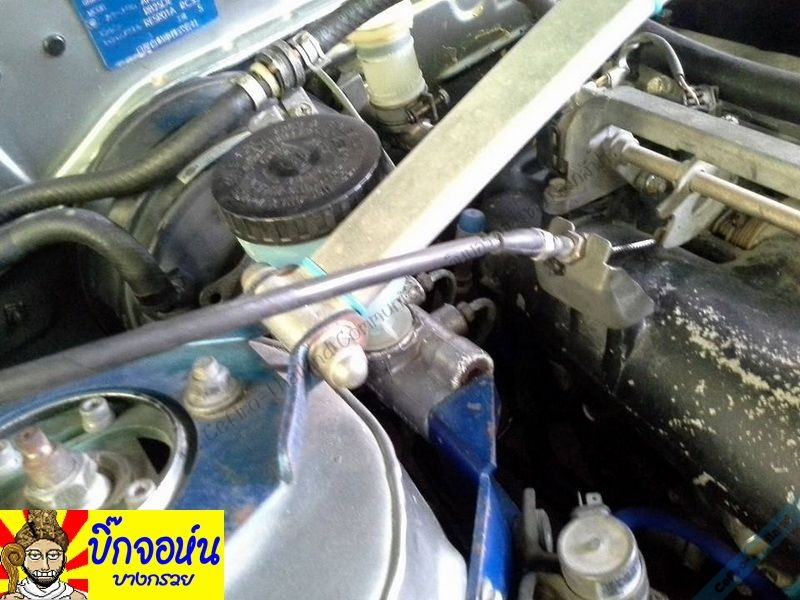

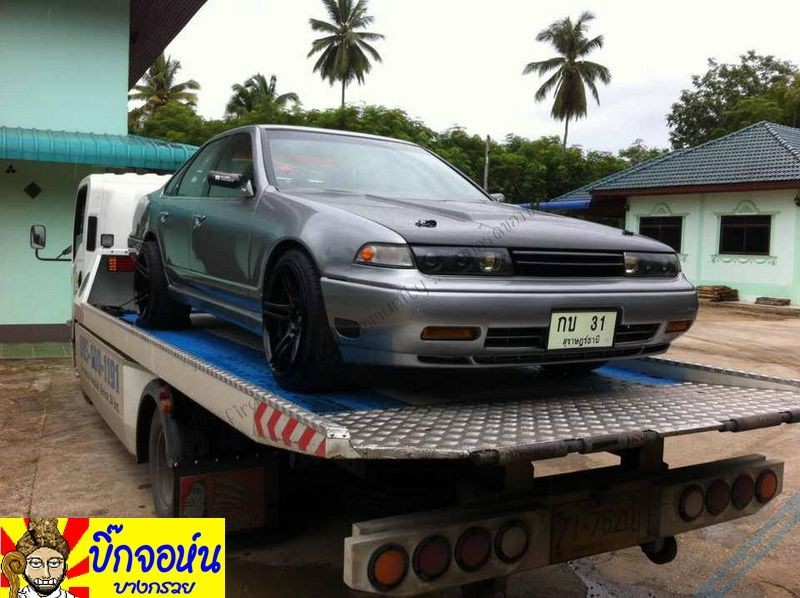

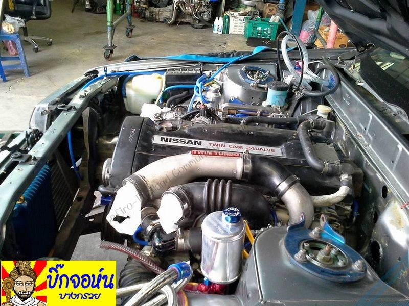

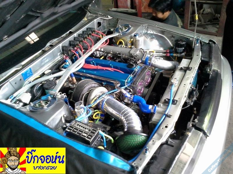

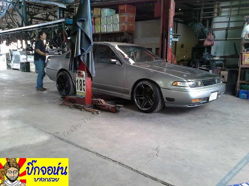

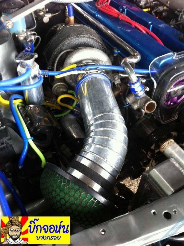

ของติดรถเป็น

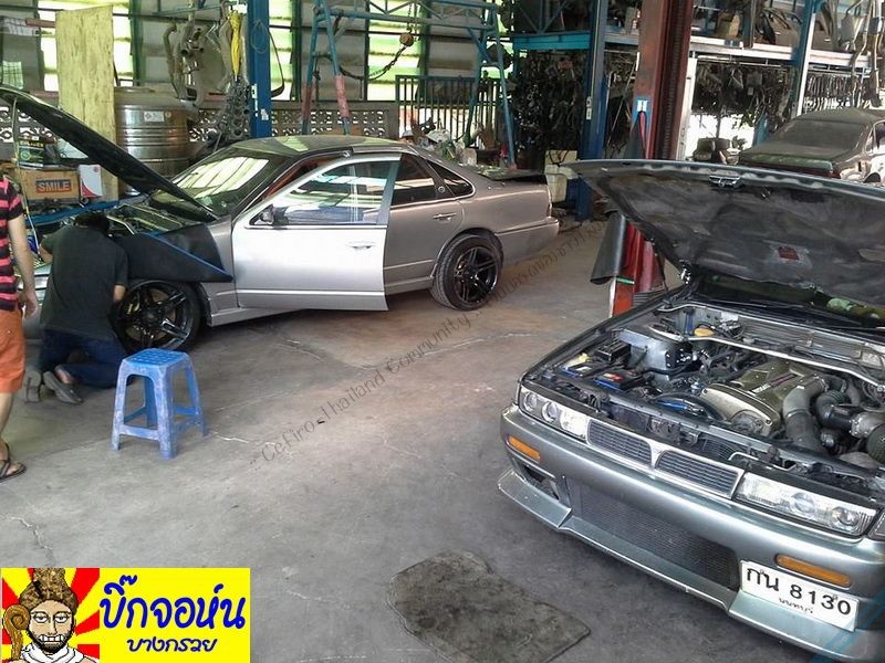

-เครื่อง 1jzgte mtไม่โยง คันควิก หัวฉีด 720 Cam 2jbo โบ td06 20g คอมแอร์ยุ่น 2j ไดชาจ 120amp วาล์วน้ำเบิกใหม่ สายพานไทมิ่งลูกรอกเบิกใหม่ ครัช orc 1แผ่นหนา 4.7 มิล คอยโรตารี่ สายmsd หัวเทียนอิริเดี่ยมใหม่
-เจ้าของกำลังทำอยู่ ยังไม่ได้วิ่งไปไหน เปลี่ยนใจให้ผมยก1JZทิ้งลงคลองข้างอู่มาวางRB26DETT แทน
-รถอยู่เมืองนอก ต้องขึ้นรถสไลค์มา น่าจะถึงมือผมวันศุกร์:coolly-0023:
    108.9 กิโลไบต์ · จำนวนการดู: 1,736
    92.1 กิโลไบต์ · จำนวนการดู: 1,498
    99.5 กิโลไบต์ · จำนวนการดู: 1,509
    89.3 กิโลไบต์ · จำนวนการดู: 1,541
    86 กิโลไบต์ · จำนวนการดู: 1,552
    84.8 กิโลไบต์ · จำนวนการดู: 1,559
    85.2 กิโลไบต์ · จำนวนการดู: 1,554

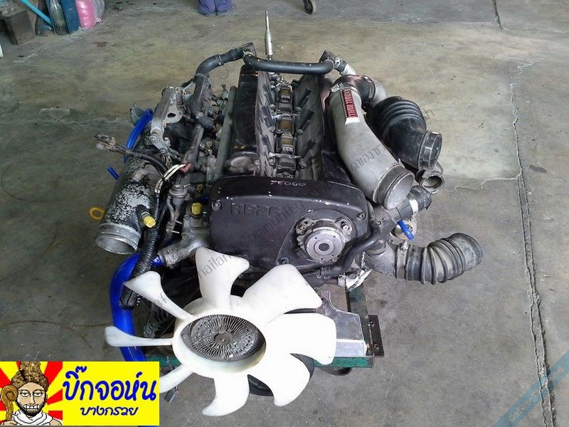

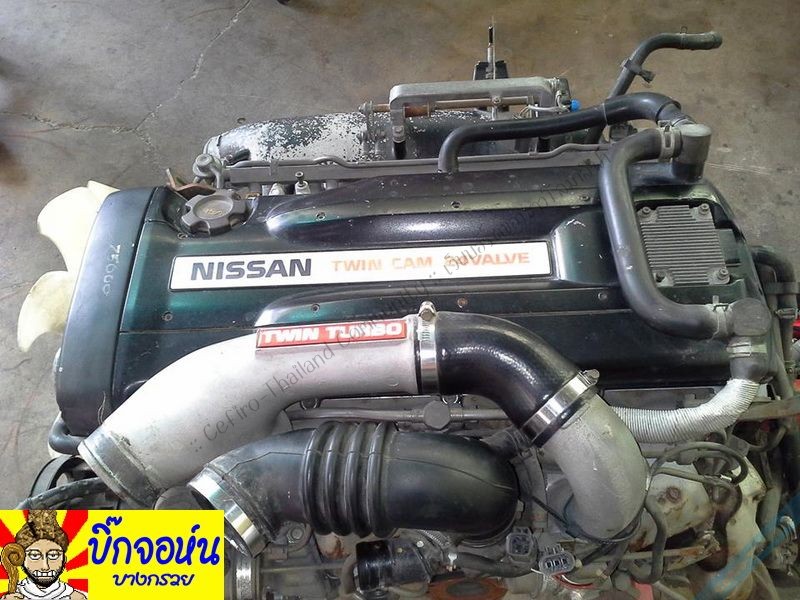

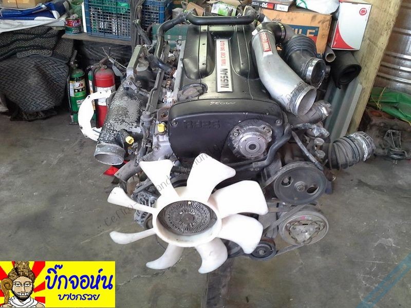

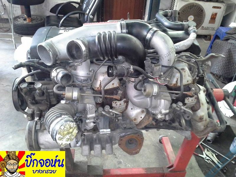

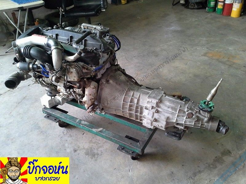

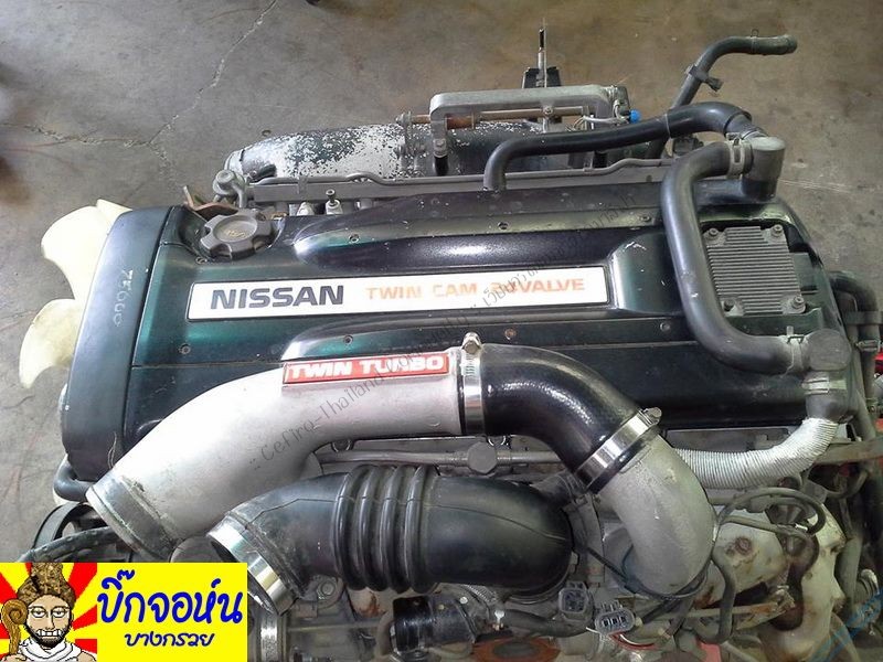

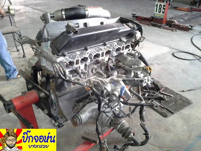

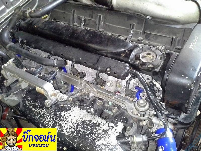

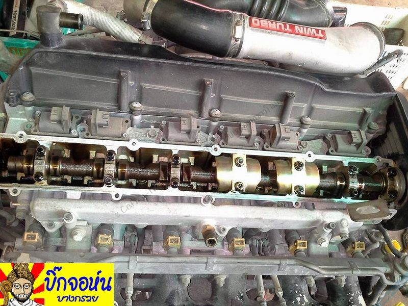

เตรียมเครื่อง
-RB26 จากบอดี้R32 ปีท้ายๆ ก่อนเปลี่ยนบอดี้ R33
-เลขเครื่องขึ้นต้นด้วย 3
-ข้อเหวี่ยงขับปั๊มน้ำมันเครื่อง ข้อเต็ม
    105.5 กิโลไบต์ · จำนวนการดู: 1,516
    111.1 กิโลไบต์ · จำนวนการดู: 1,514
    104.8 กิโลไบต์ · จำนวนการดู: 1,510
    98.4 กิโลไบต์ · จำนวนการดู: 1,512

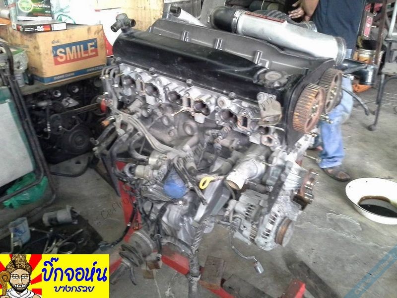

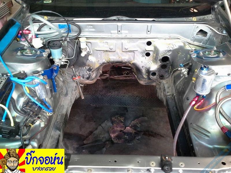

เริ่มรื้อเครื่อง:coolly-0023:
    117.6 กิโลไบต์ · จำนวนการดู: 1,416
    118 กิโลไบต์ · จำนวนการดู: 1,461
    99.2 กิโลไบต์ · จำนวนการดู: 1,431
    106.2 กิโลไบต์ · จำนวนการดู: 1,450

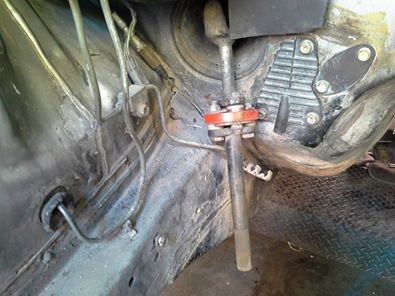

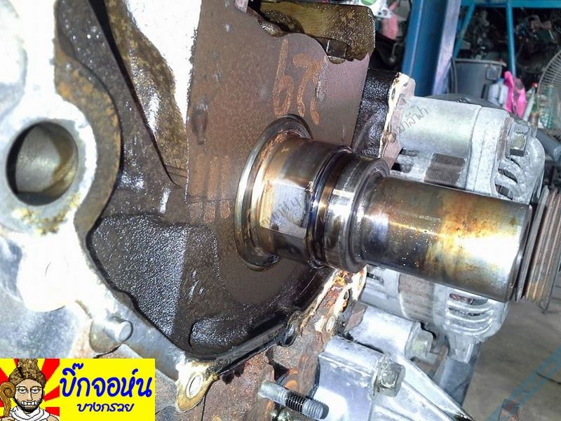

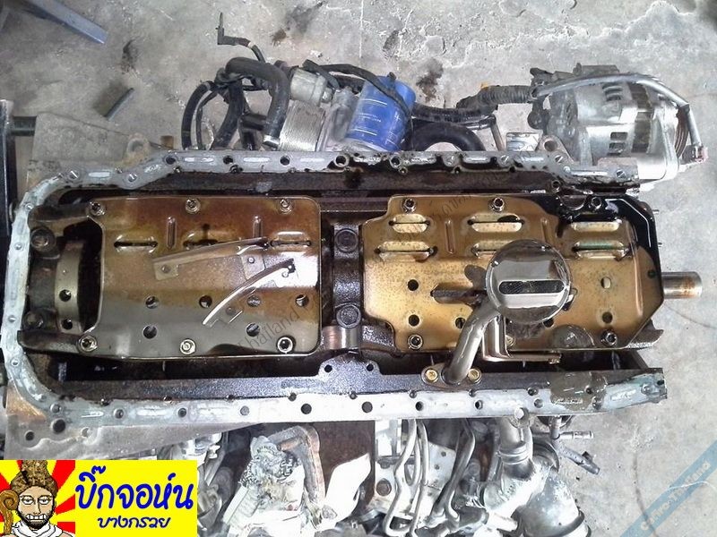

-ถอดอ่างน้ำมันเครื่องออกมาตัดชุดขับออก
-ถอดปั๊มน้ำมันเครื่อง:coolly-0023:

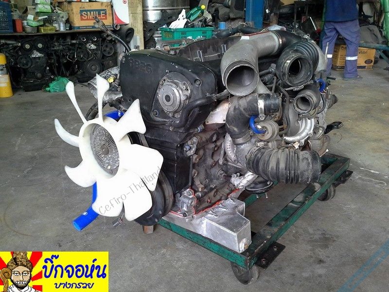

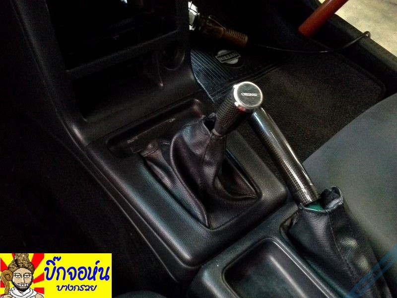

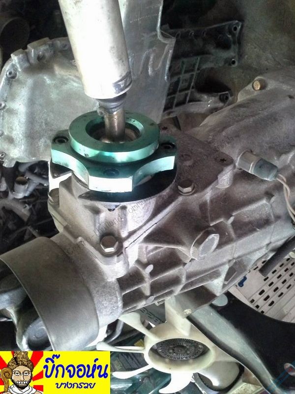

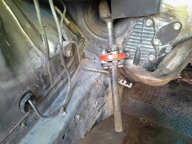

-เกียร์rb25
-ด้ามเกียร์ควิกชิฟ tomei
    96.5 กิโลไบต์ · จำนวนการดู: 1,449
    88.4 กิโลไบต์ · จำนวนการดู: 1,349

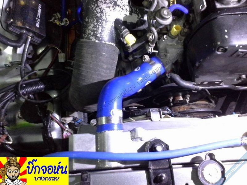

-ประกอบเสร็จพร้อมยกเข้ารถ
-STEP นี้ไม่ใส่แอร์ ไม่ใส่ปั๊มเพาเว่อร์

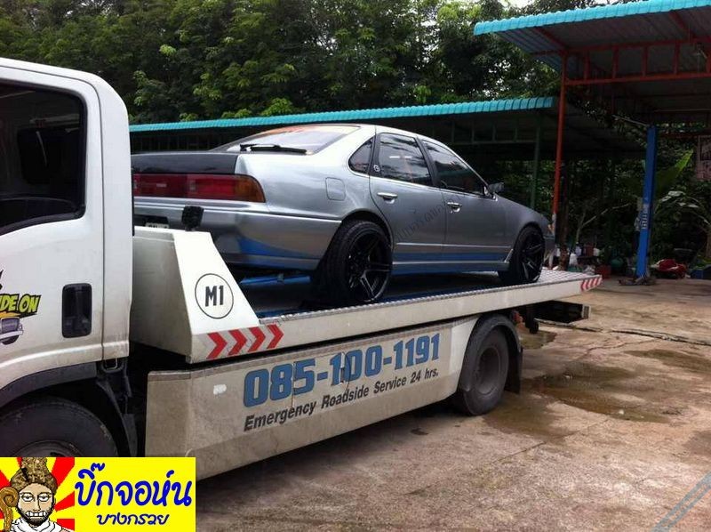

กำลังเดินทางมาจากเมืองนอก
    87.3 กิโลไบต์ · จำนวนการดู: 1,496
    99.3 กิโลไบต์ · จำนวนการดู: 1,331

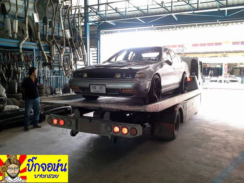

11.00 น.
-รถสไลค์มาถึงมือ:coolly-0023:

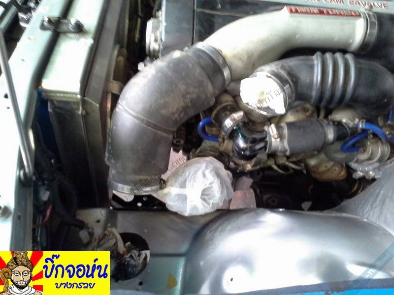

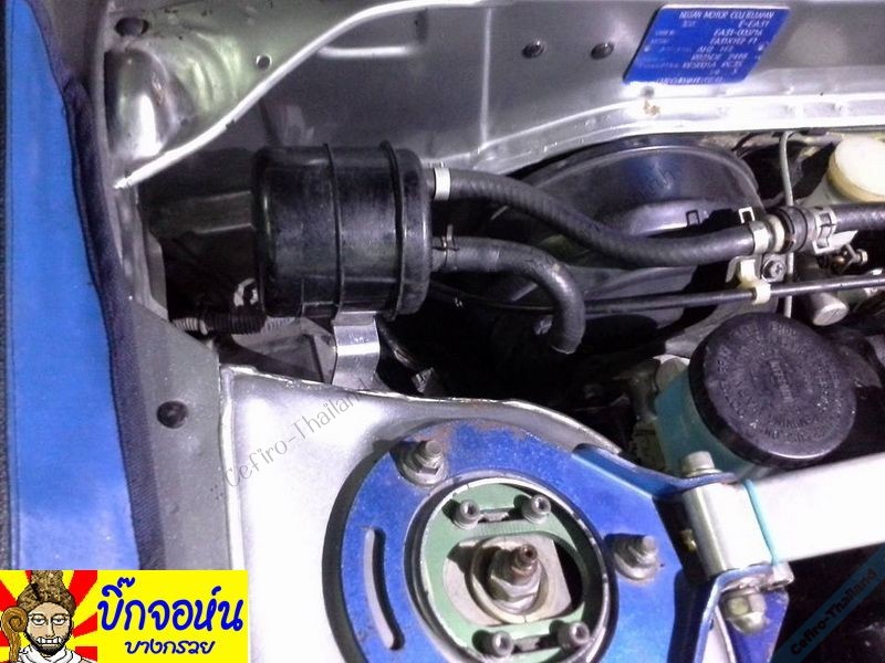

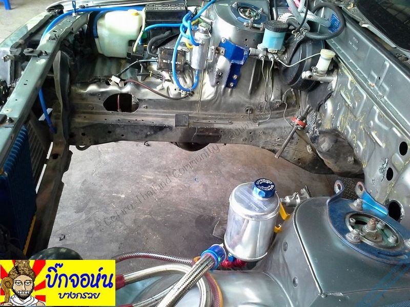

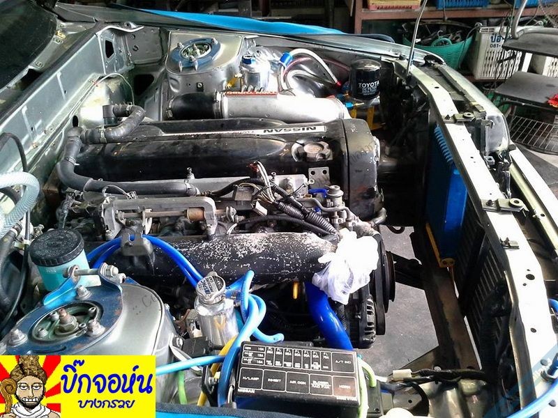

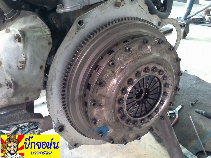

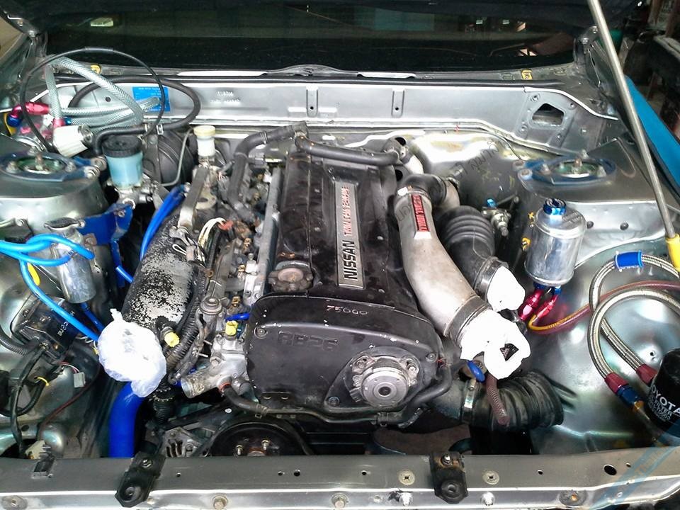

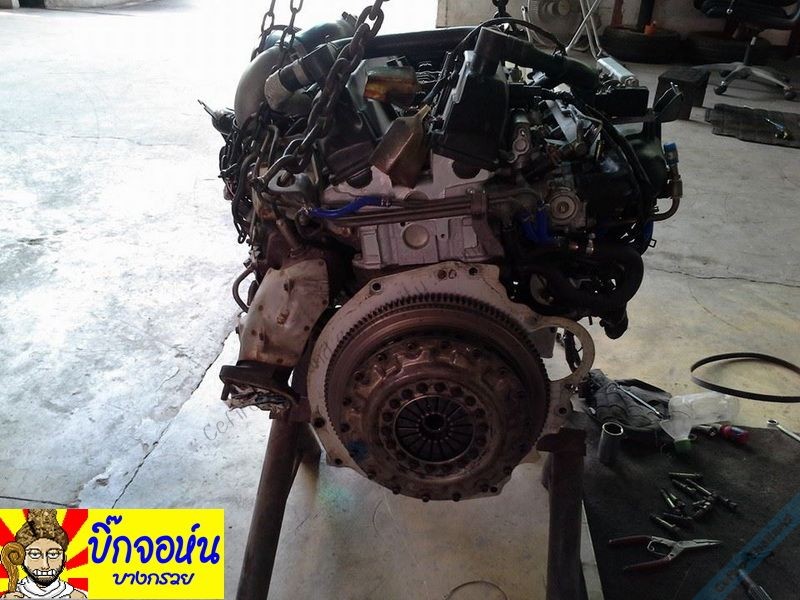

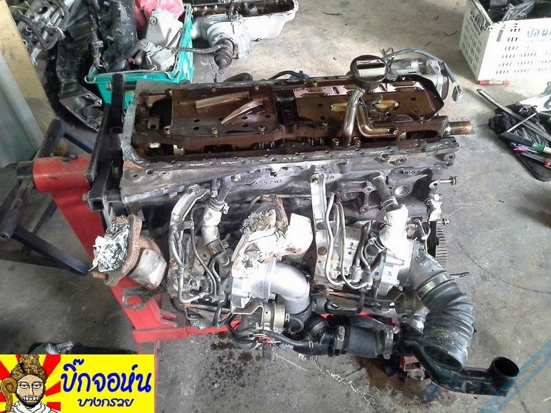

ลงมือยกเครืรอง1jออก
    26.3 กิโลไบต์ · จำนวนการดู: 1,255
    102.1 กิโลไบต์ · จำนวนการดู: 208
    115.2 กิโลไบต์ · จำนวนการดู: 1,251
    108 กิโลไบต์ · จำนวนการดู: 1,266
    104.6 กิโลไบต์ · จำนวนการดู: 1,274

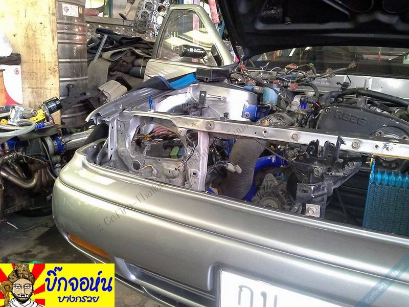

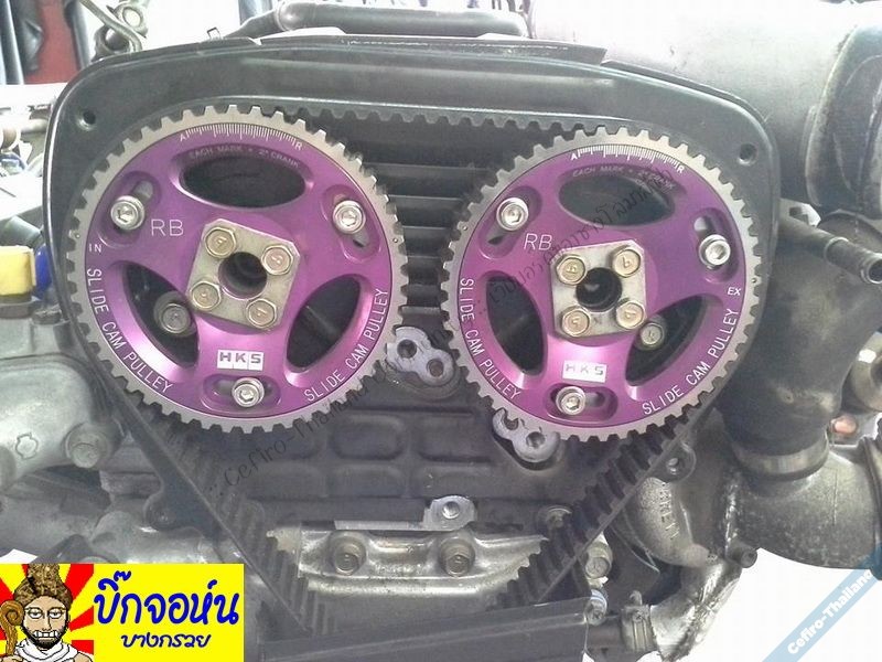

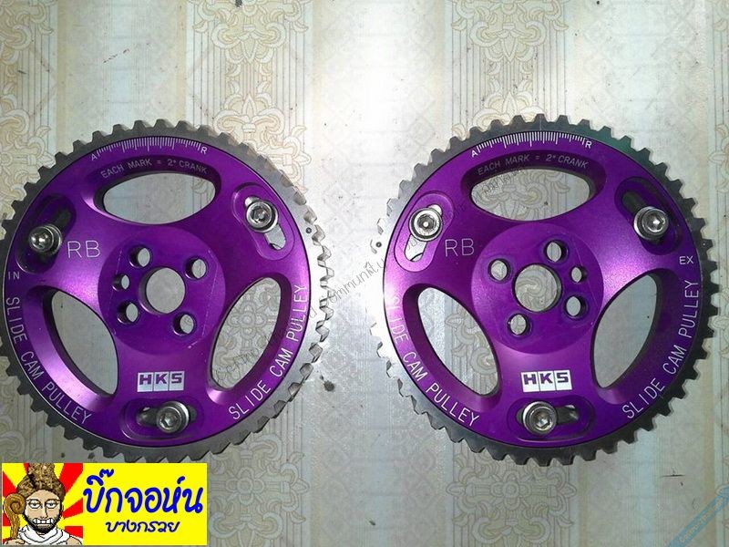

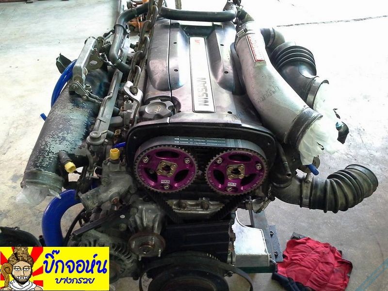

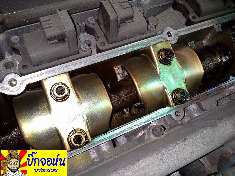

เจ้าของอยากให้ใส่เฟืองสไลค์แคม
    106.9 กิโลไบต์ · จำนวนการดู: 806
    93.7 กิโลไบต์ · จำนวนการดู: 788
    100.7 กิโลไบต์ · จำนวนการดู: 788

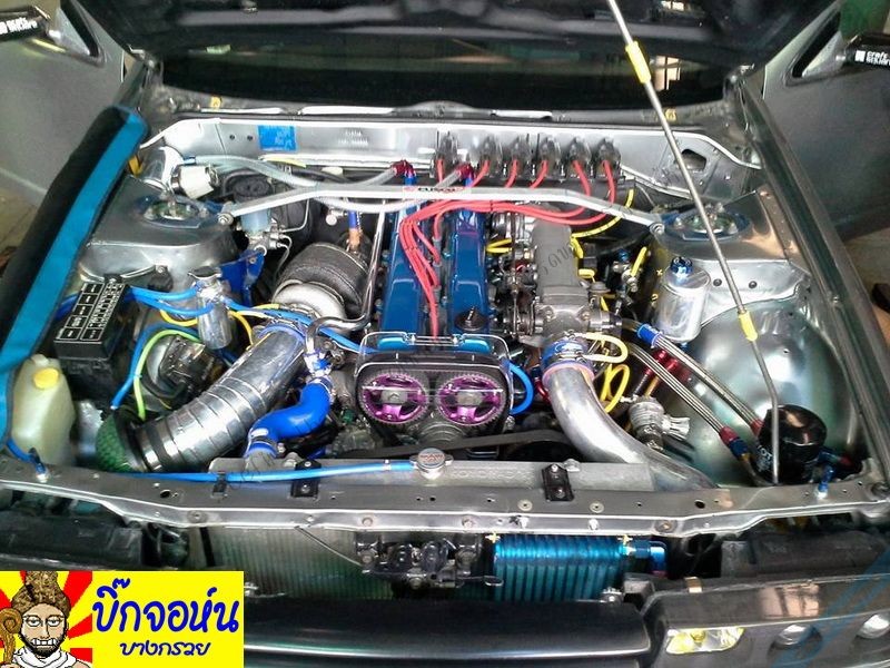

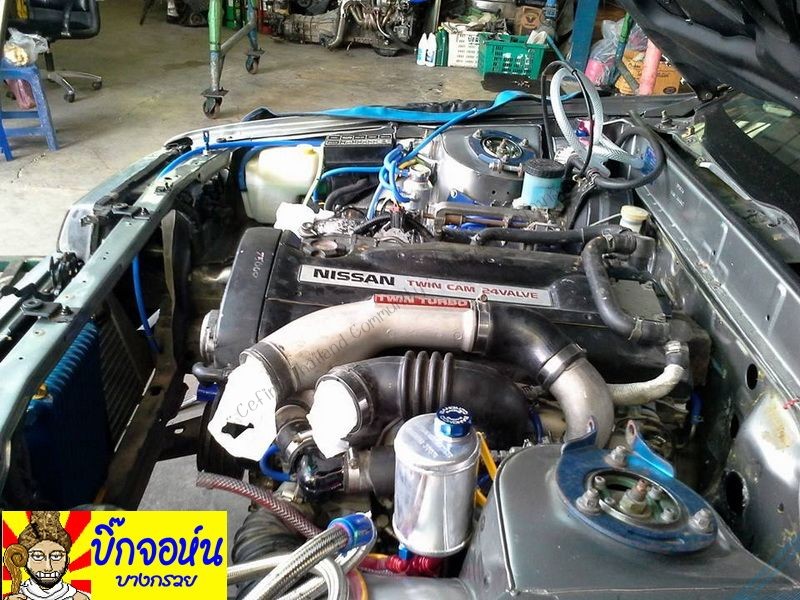

วางrb26ลงไปแล้ว
    84 กิโลไบต์ · จำนวนการดู: 770
    87 กิโลไบต์ · จำนวนการดู: 782
    85.1 กิโลไบต์ · จำนวนการดู: 780
    135.2 กิโลไบต์ · จำนวนการดู: 786
    106.8 กิโลไบต์ · จำนวนการดู: 169
    121.8 กิโลไบต์ · จำนวนการดู: 769
    118 กิโลไบต์ · จำนวนการดู: 760

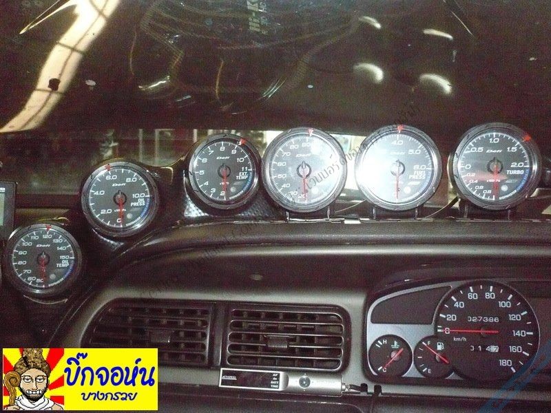

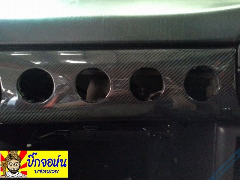

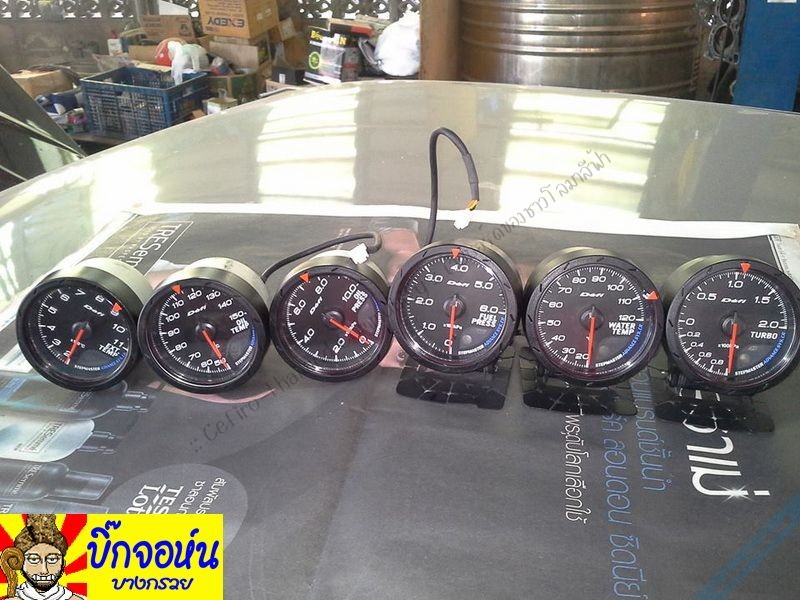

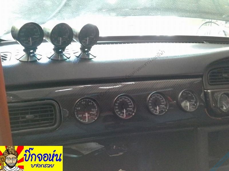

เกจ์greddy ติดรถ7ตัวจะถอดออก
ใส่
เกจ์defi 6ตัวลงไปแทน
    63.5 กิโลไบต์ · จำนวนการดู: 754
    104.7 กิโลไบต์ · จำนวนการดู: 753

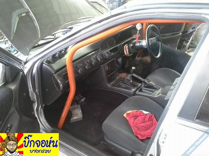

-ย้ายรถไปจอดเก็บงานภายใน
-รื้อเกจ์GREDDY ทิ้ง
-ใส่จอไมล์ R33
-ใส่ยางกันฝุ่นด้ามเกียร์

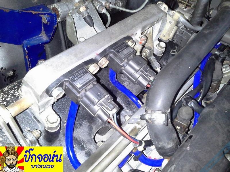

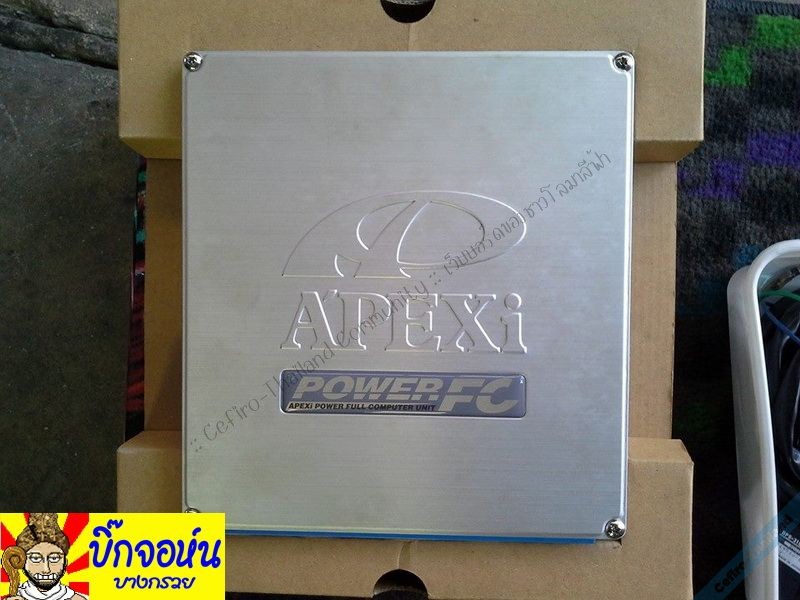

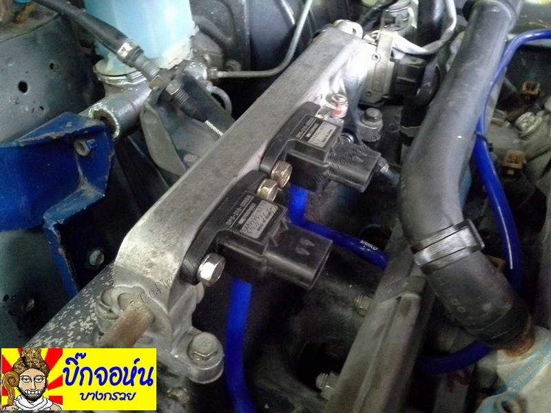

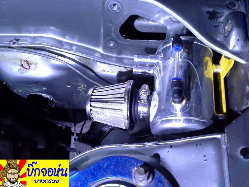

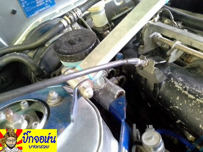

-กล่อง ของใหม่
-ติดตั๊ง MAP SENSOR
-ใส่สายคันเร่ง
    88.9 กิโลไบต์ · จำนวนการดู: 711
    83.8 กิโลไบต์ · จำนวนการดู: 704
    70.6 กิโลไบต์ · จำนวนการดู: 715
    117 กิโลไบต์ · จำนวนการดู: 708

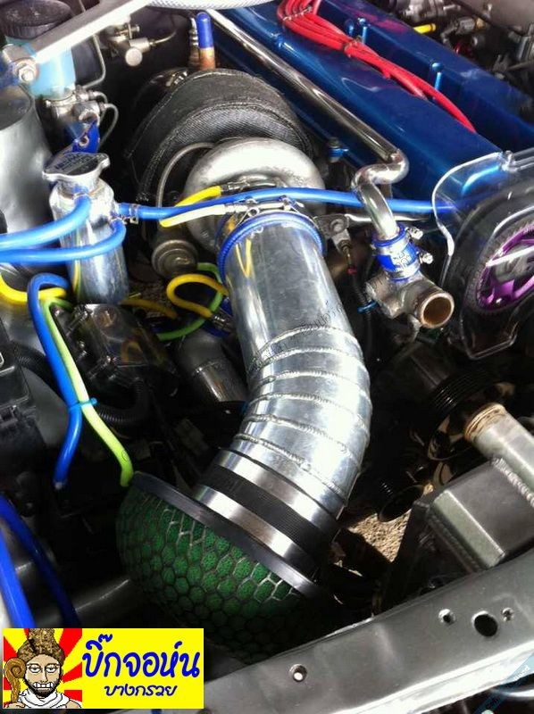

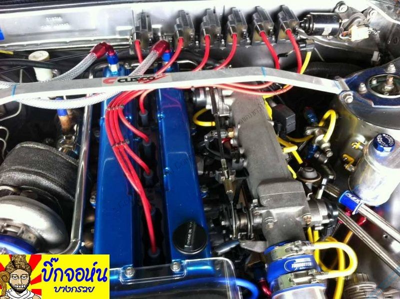

-A31 RB26 รถพรรคพวกเข้ามาเยี่ยม
-วางไป4ปีกว่าๆ เติมโซหอน95 ยังไม่พัง
    118.7 กิโลไบต์ · จำนวนการดู: 721
    106.6 กิโลไบต์ · จำนวนการดู: 717

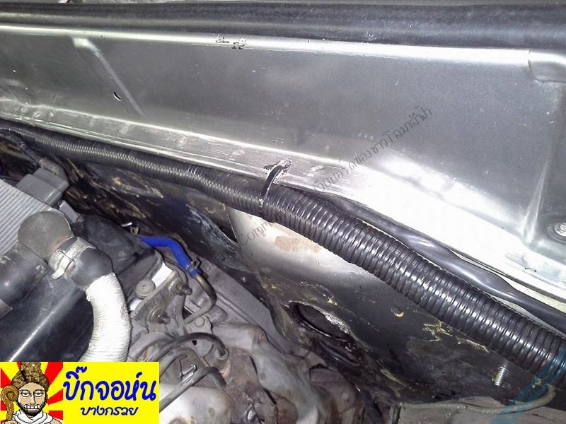

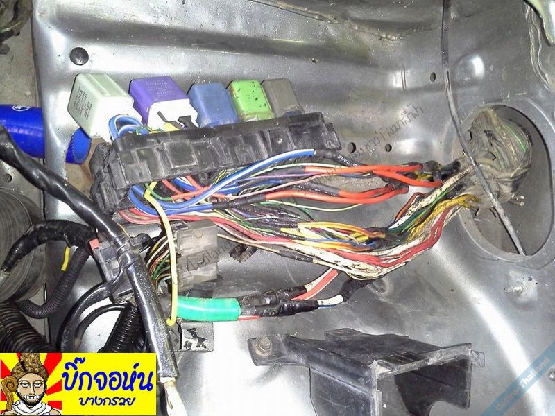

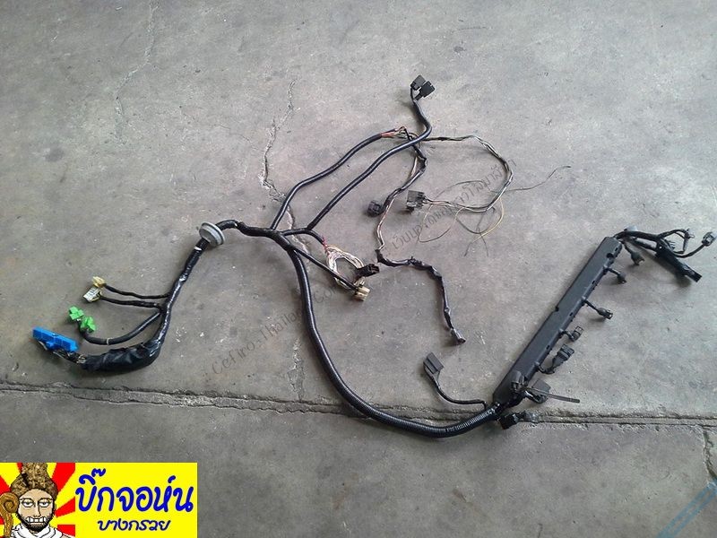

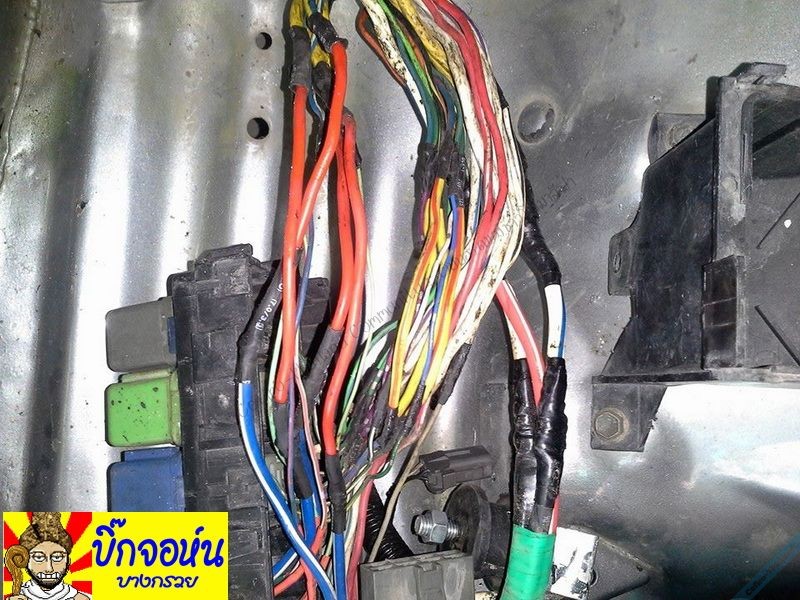

-ช่างไฟเอาสายไฟมาส่งแล้วหลับ
-ช่วงช่างไฟหลับ ใส่สายไฟเอง
    93.4 กิโลไบต์ · จำนวนการดู: 695
    125.4 กิโลไบต์ · จำนวนการดู: 687
    114.4 กิโลไบต์ · จำนวนการดู: 699
    91.4 กิโลไบต์ · จำนวนการดู: 699
    93 กิโลไบต์ · จำนวนการดู: 685

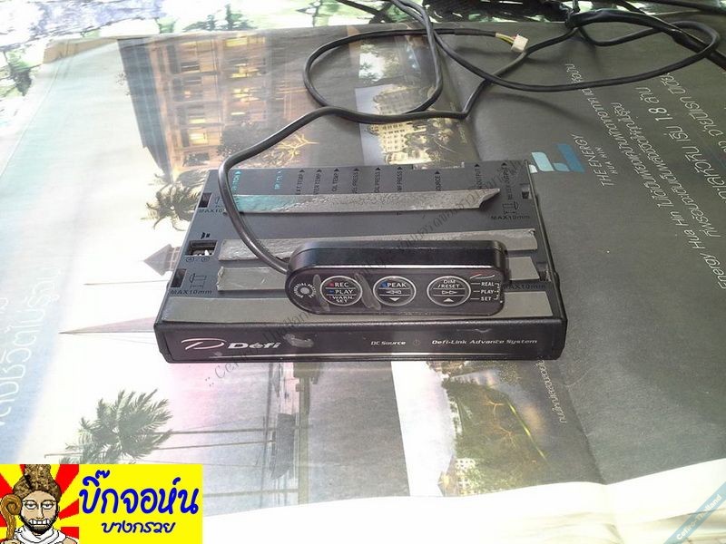

DEFI ทายาท
    98.9 กิโลไบต์ · จำนวนการดู: 670
    86.2 กิโลไบต์ · จำนวนการดู: 664
