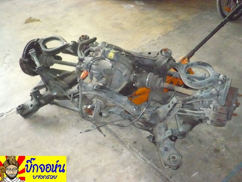

Re: CEFIRO A31 "2JZ 6MT PROJECT" 2JZ LPG-อินเตอร์GREDDY-POWER FC-คลัชOS 3แผ่น-โช๊คTEIN FLEX-เบรคAP RACING 6POT/BREMBO-ล้อ ENKEI NT03 9x17-ยางNEOVA 255/40-17-บูชช่วงล่างโพลี่ยูรีเทรน

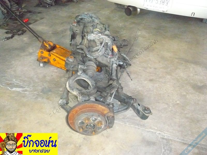

แพท้าย A31 SE4
-แพเหมือนกับ 32GTR ต่างกันที่ไม่มีแรคหลัง ตัดปัญหาเรื่องลูกหมากคอม้าหลวมไปเลย
-คอม้าอลูมิเนียม
-โครงแพใหญ่และแข็งแรงกว่าแพเดิม A31 แยะ:coolly-0023:

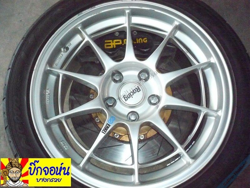

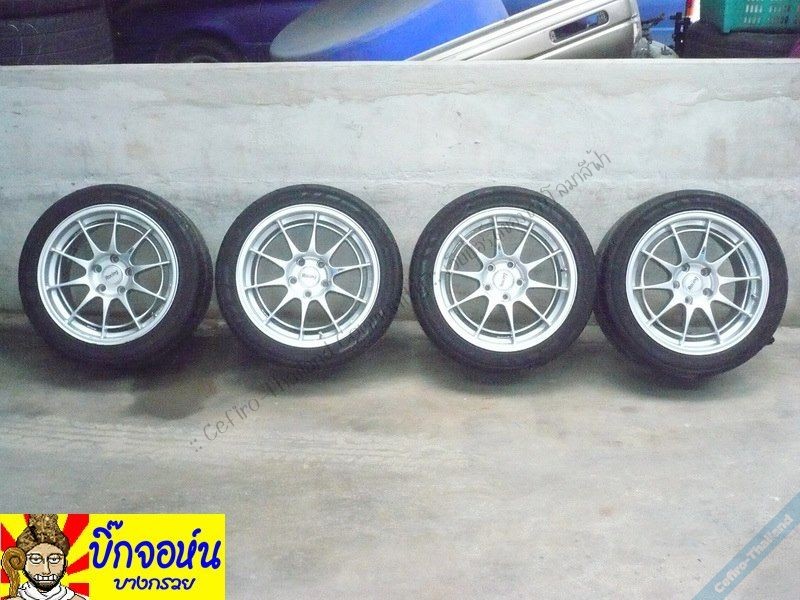

MAG
ENKEI NT03 9x17 offset 38 ทั้ง4วง
ยาง
NEOVA 255/40-17 ทั้ง4เส้น
ชุดนี้ใส่กับโช๊ค TEIN FLEX ได้เลย ไม่ติดใน ไม่ล้น เลี้ยวได้สุด ก้านหลบคาลิปเปอร์ AP 6POT+จาน 340 ม.ม.:coolly-0023:

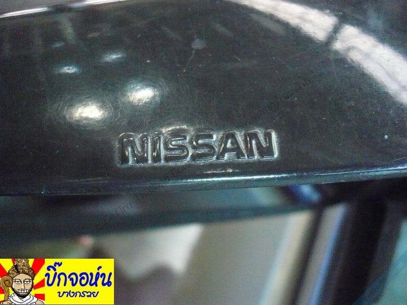

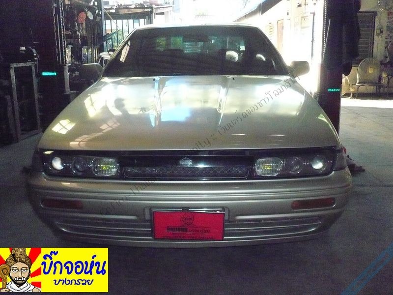

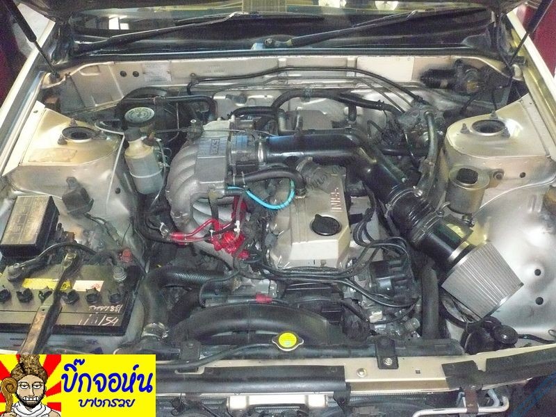

12V ปี94 บอดี้เดิมๆ สวยๆ ไม่มีชน เดี๋ยวจะเปลี่ยน
-กันชนหน้า
-บังโคลนหน้า
-ฝากระโปรงหน้า
-หลังคา
-ประตู4บาน
-ฝากระโปรงหลัง
-กันชนหลัง
-ไฟท้ายดำ ทับทิมตัวใหญ่
-ไฟหน้าโคมเหลี่ยม
-กระจังเทา
-ไฟมุม
เป็นของเก่าญี่ปุ่นทั้งหมด:coolly-0023:
*วันอังคารไปโอนเปลี่ยนชื่อที่ขนส่ง จบเรื่องทะเบียนค่อยลงมือมือรื้อครับ*
    95.2 กิโลไบต์ · จำนวนการดู: 7,785
    84.2 กิโลไบต์ · จำนวนการดู: 7,573
    71.2 กิโลไบต์ · จำนวนการดู: 7,617
    77.9 กิโลไบต์ · จำนวนการดู: 7,732
    68.2 กิโลไบต์ · จำนวนการดู: 7,681
    116.8 กิโลไบต์ · จำนวนการดู: 8,280
    83.3 กิโลไบต์ · จำนวนการดู: 7,703
    88.1 กิโลไบต์ · จำนวนการดู: 7,777

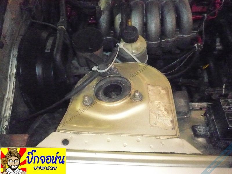

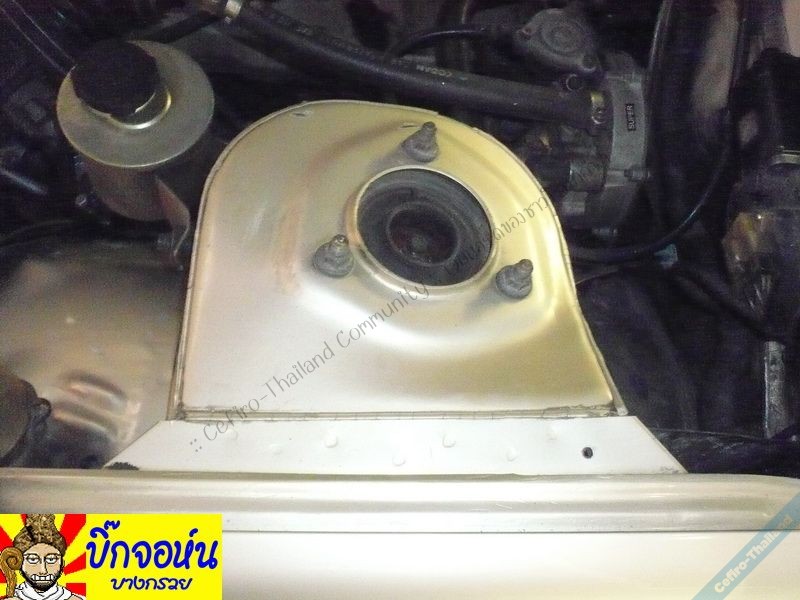

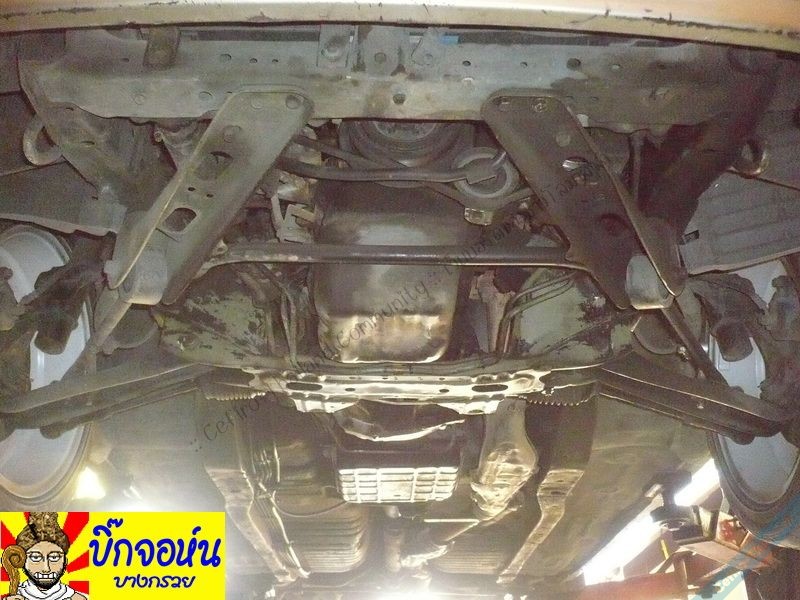

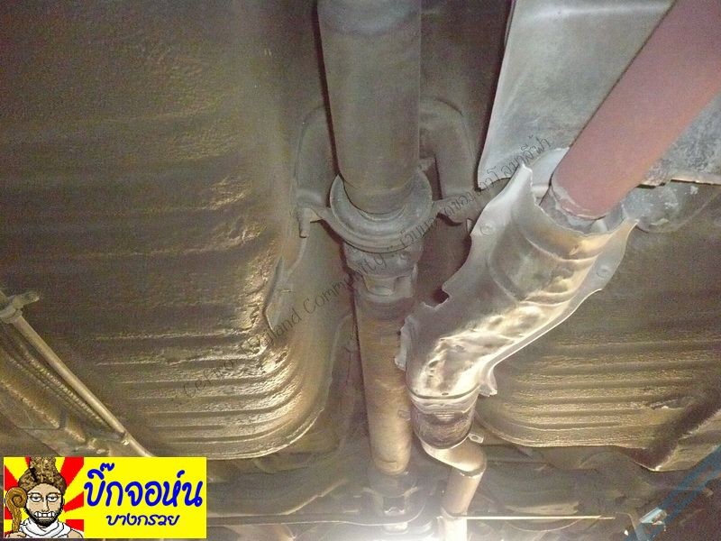

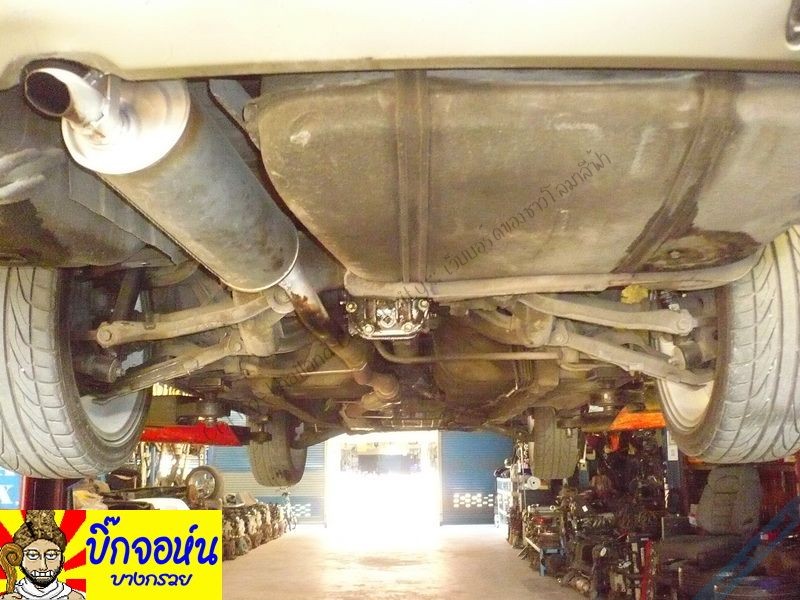

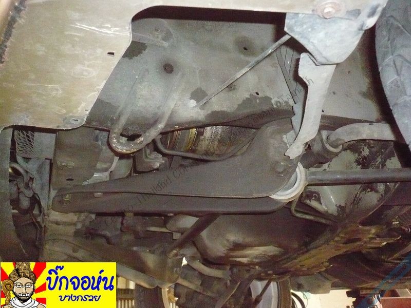

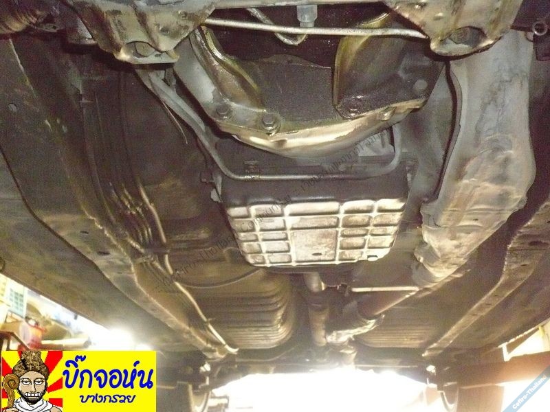

ใต้ท้อง เดิม-สวย:coolly-0023:
    91.8 กิโลไบต์ · จำนวนการดู: 162
    93.6 กิโลไบต์ · จำนวนการดู: 7,329
    90.2 กิโลไบต์ · จำนวนการดู: 7,304
    93.1 กิโลไบต์ · จำนวนการดู: 7,290
    95.7 กิโลไบต์ · จำนวนการดู: 7,310

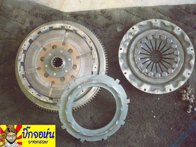

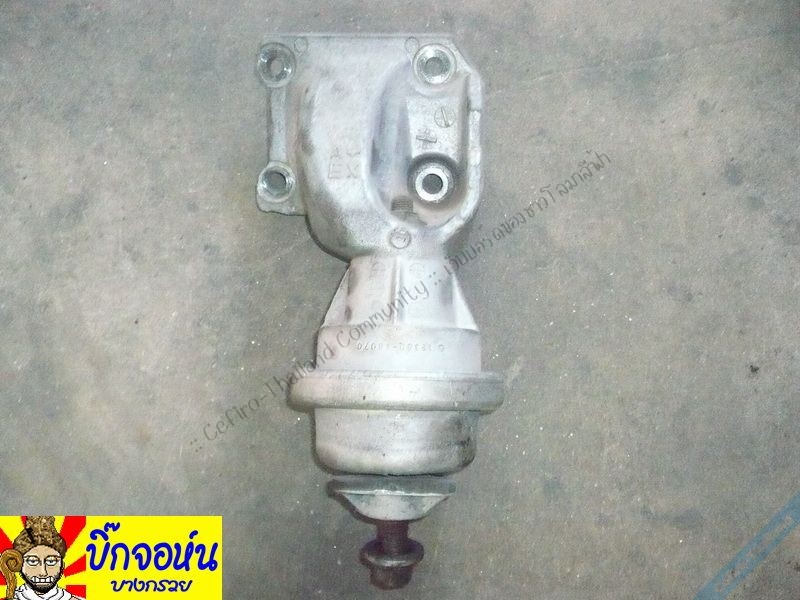

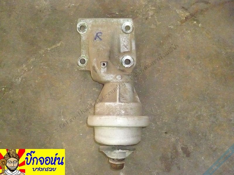

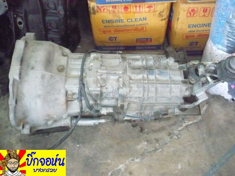

วันนี้
-เกียร์ 6SPEED+ด้ามQUICK SHIFT
-คลัช OS 3แผ่น
-ยางแท่นเครื่อง TRD:coolly-0023:

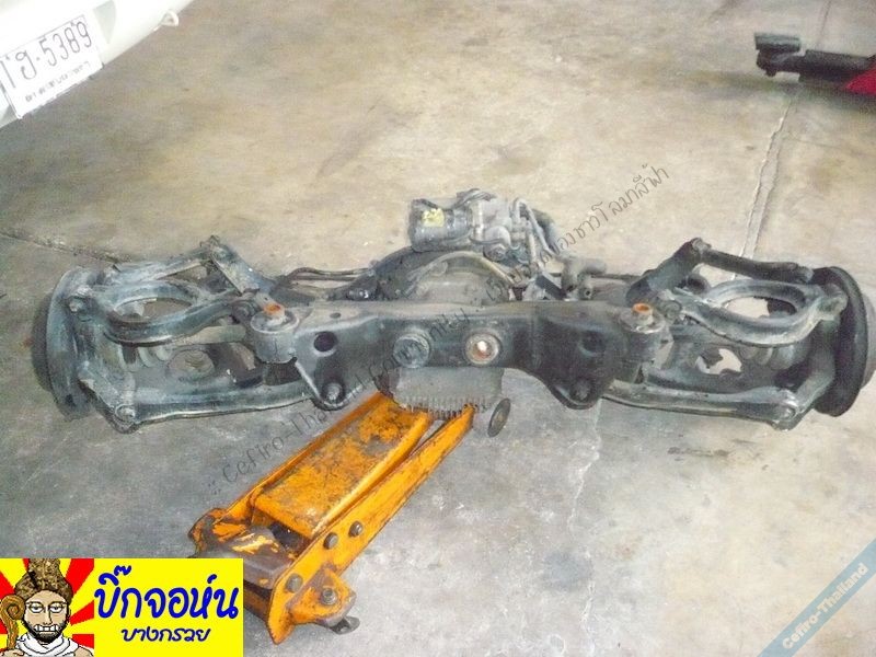

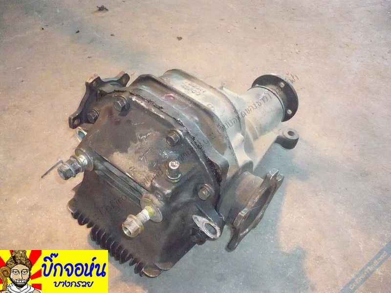

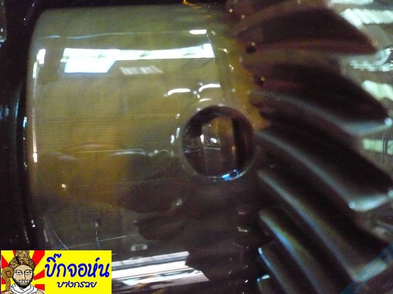

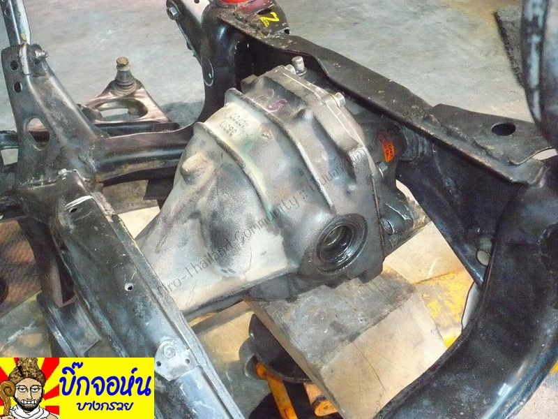

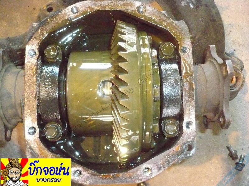

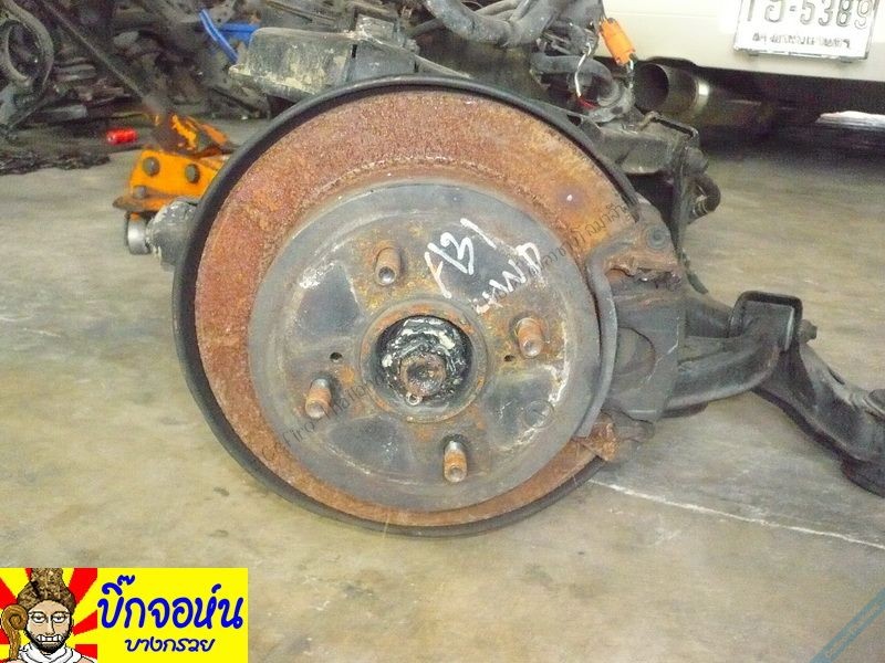

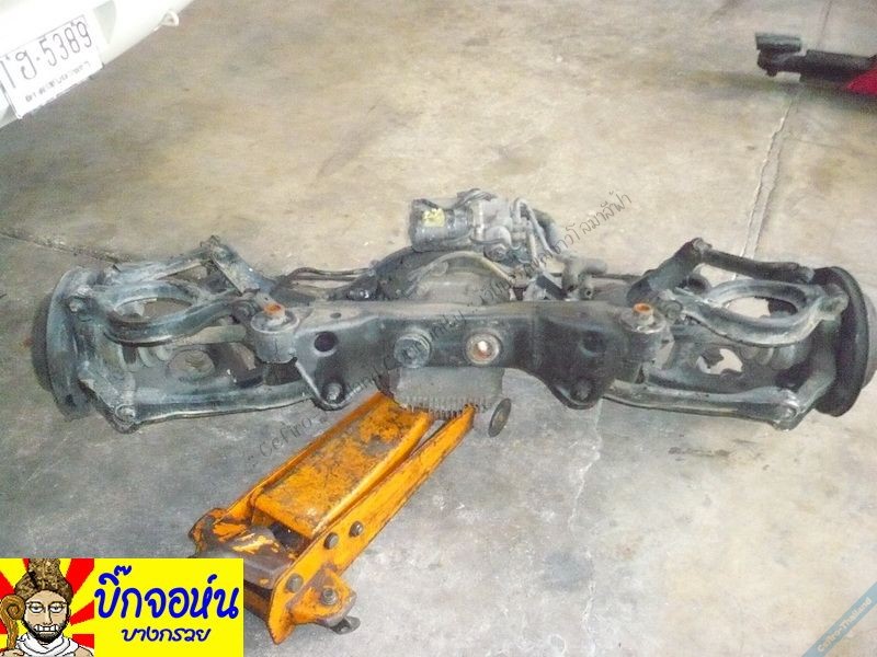

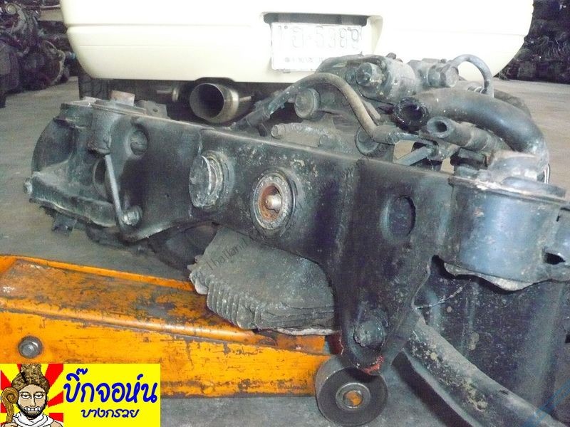

-เฟืองท้าย3.5
-เต็ดซิ่ง KAZZ
-ส่งโครงแพไปอัดบูชออก:coolly-0023:
    88.2 กิโลไบต์ · จำนวนการดู: 6,290
    83 กิโลไบต์ · จำนวนการดู: 6,260
    73.5 กิโลไบต์ · จำนวนการดู: 6,310
    117.8 กิโลไบต์ · จำนวนการดู: 6,622
    83.3 กิโลไบต์ · จำนวนการดู: 6,559

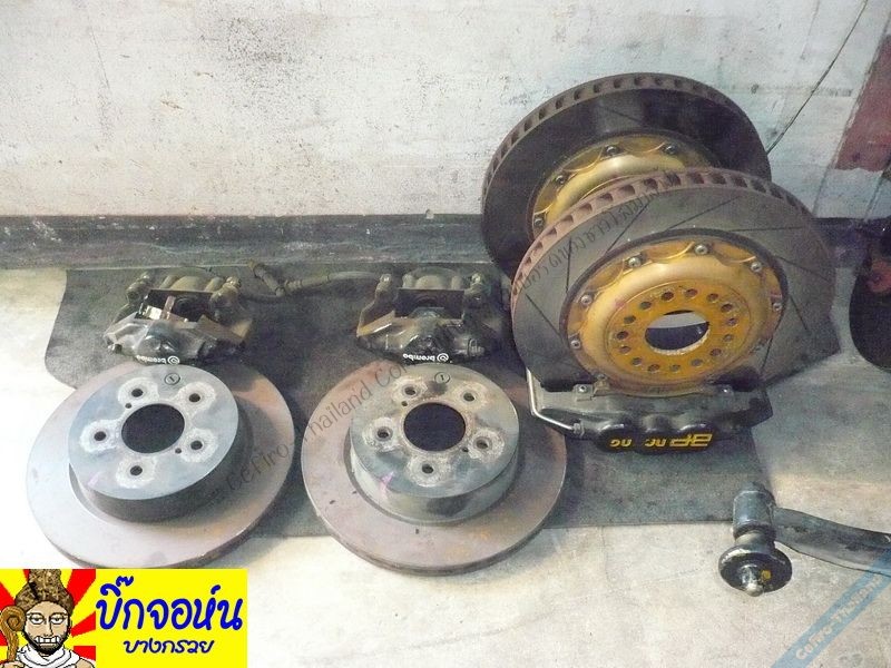

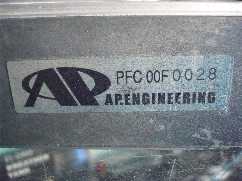

-โอนเปลี่ยนชื่อเรียบร้อย รอโอนคันเก่าให้จบก่อนถึงจะเริ่มลงมือทำ
-AP 6POT 340 ม.ม.+BREMBO 33GTR 300 ม.ม.:coolly-0023:

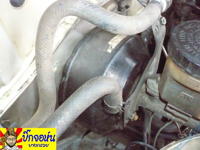

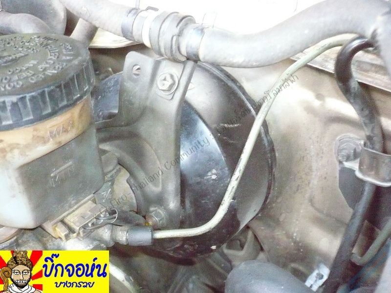

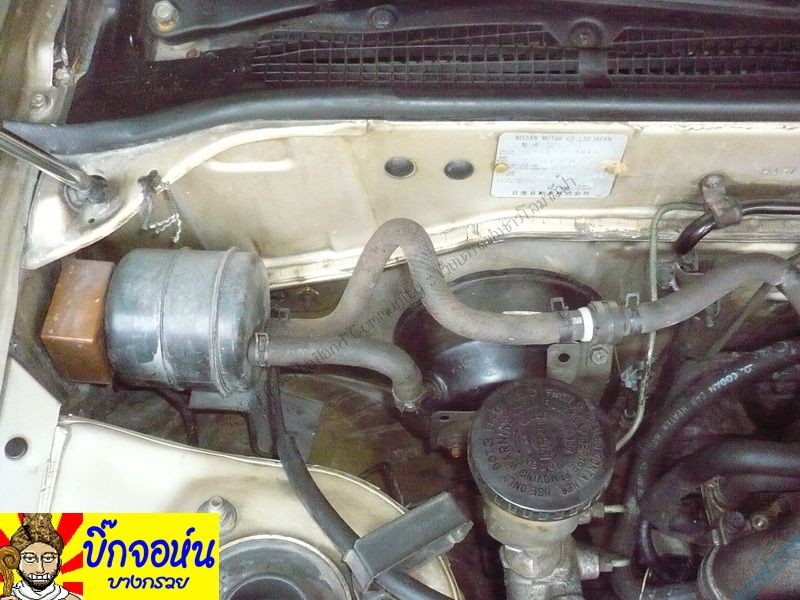

วันนี้
-หม้อลมหลักของNISSAN ลูกเล็กที่สุดเท่าที่ใส่ได้โดยไม่ต้องแปลง หลบหรือไม่หลบเทอร์โบเดิม เดี๋ยวก็รู้
-หม้อพักลมของ 32GTR:coolly-0023:

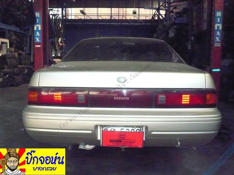

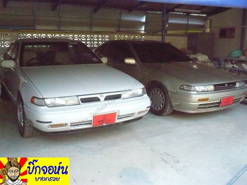

Re: กุมารทอง CEFIRO A31 "2JZ 6MT PROJECT" 2JZ LPG-อินเตอร์GREDDY-POWER FC-คลัชOS 3แผ่น-โช๊คTEIN FLEX-เบรคAP RACING 6POT/BREMBO-ล้อ ENKEI NT03 9x17-ยางNEOVA 255/40-17-บูชช่วงล่างโพลี่ยูรีเทรน

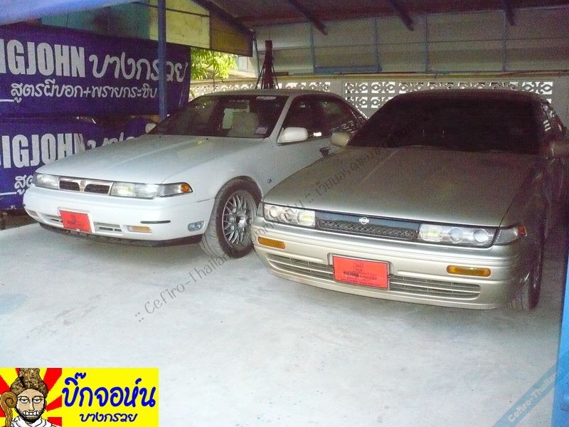

-เอามาจอดคู่กันในโรงรถ
-สีขาว ปี95 RB26 4AT 4WD
-สีทอง ปี94 2JZ 6MT
-ช่วงนี้รถเดิมๆ บอดี้สวยๆ ปีท้ายๆ ราคาไม่เกิน 150,000.- เหมาะเอาทำรถบ้านใช้งาน+ขับเล่น+ดมLPG วิ่งทางไกล เบรค การทรงตัว ความปลอดภัย ผมชอบมากกว่ารถรุ่นใหม่ๆครับ:coolly-0023:

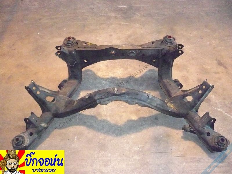

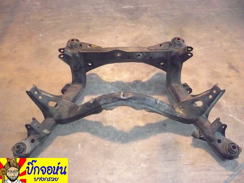

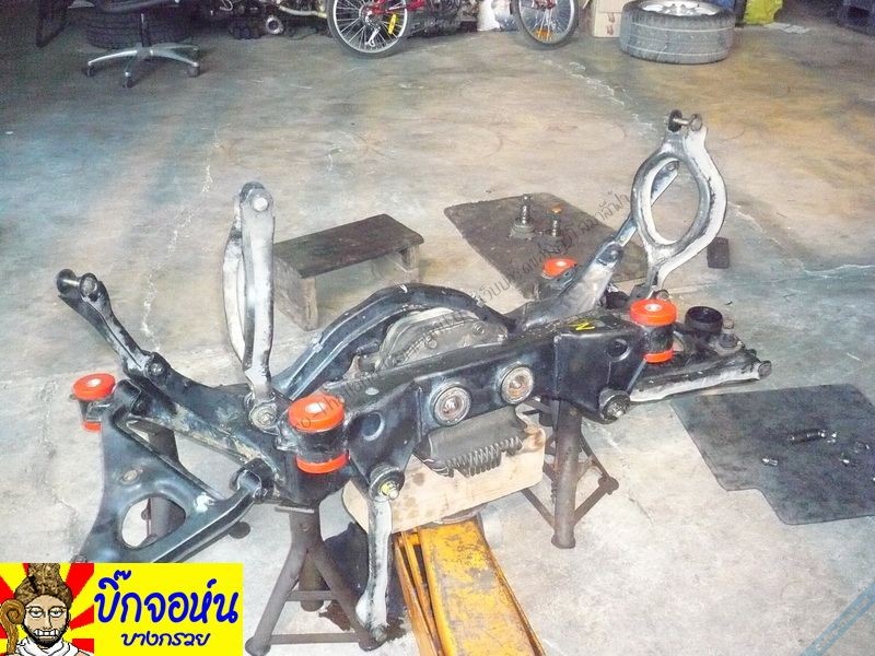

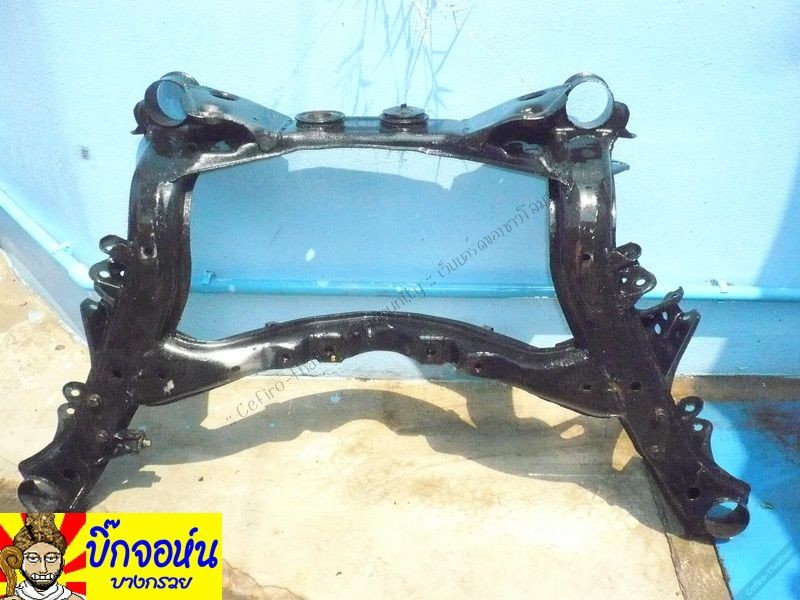

วันนี้

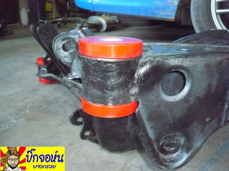

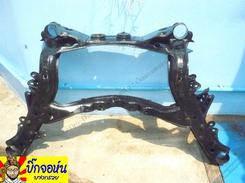

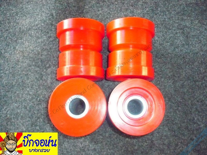

-โครงแพอัดบูชออกแล้ว
-บูชโครงแพโพลี่ยูรีเทรน:coolly-0023:

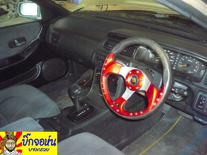

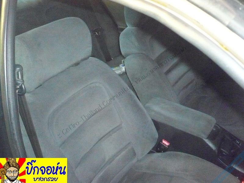

  • #15

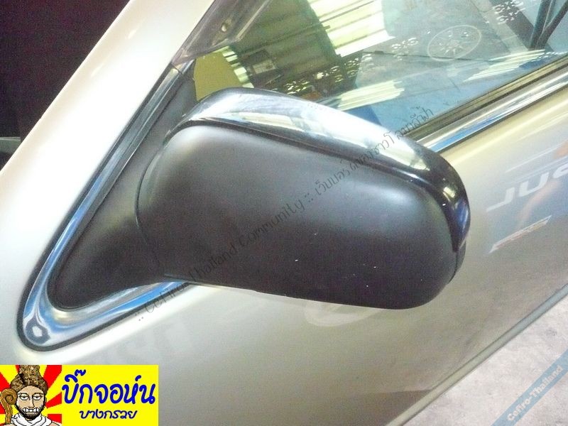

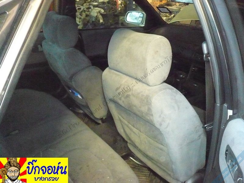

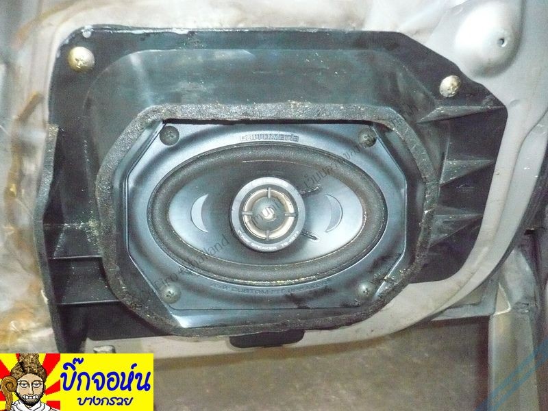

วันนี้

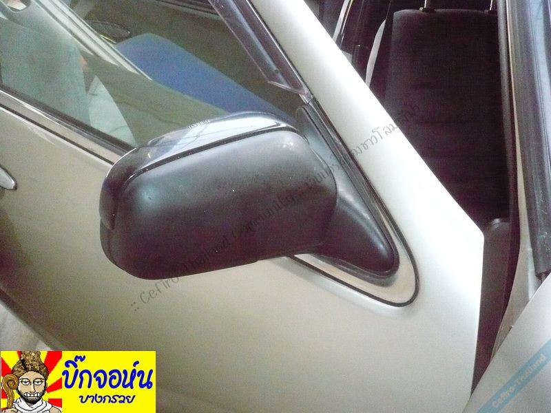

ประกอบกระจุก กระจิกๆ เล็กๆน้อยๆ
-เปลี่ยนกระจกตัดแสง+คึ้วกระจก
-ใส่ถาดวางของบนหน้าปัด
-เปลี่ยนเบาะคู่หน้า 32GTR
-เปลี่ยนเบาะหลังหนังแท้สีดำ
-เปลี่ยนลำโพงประตูหน้าของตรงรุ่น
-เปลี่ยนแผงประตู
-เปลี่ยนพวงมาลัยก้ายยก+คอต่ออลูมิเนียม
-ใส่พรมพื้น5ชิ้น 32GTS
-ใส่เวเธอร์การ์ด
-เปลี่ยนกระจกมองหลัง
-เปลี่ยนเข็มขัดนิรภัย

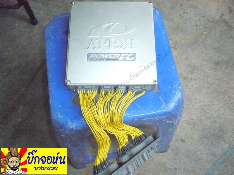

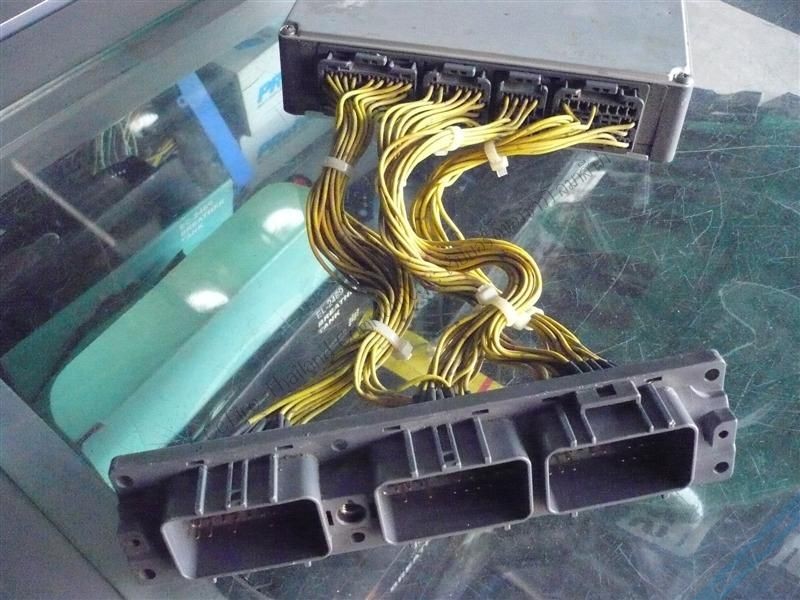

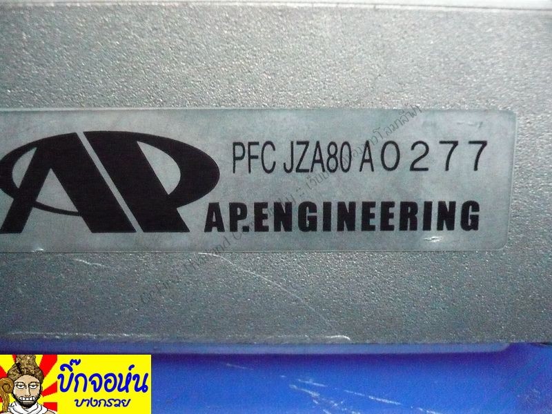

ได้ POWER FC 2JZ SUPRA JZA80 มาอีก1ใบ
สรุปว่ามี POWER FC 2JZ อยู่2ใบเอาไว้
จูนนำมัน95 1ใบ
จูนLPG 1ใบครับ:coolly-0023:

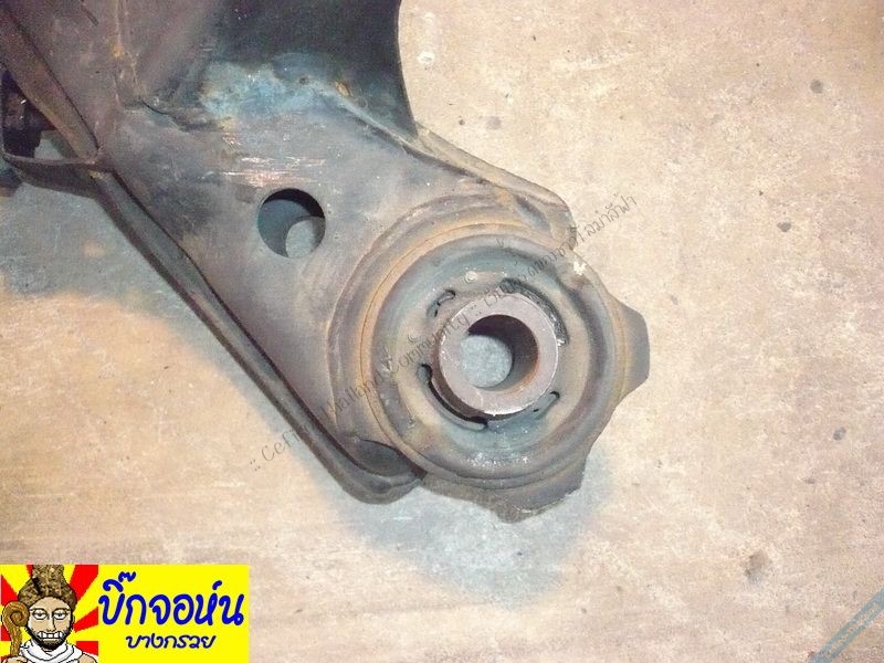

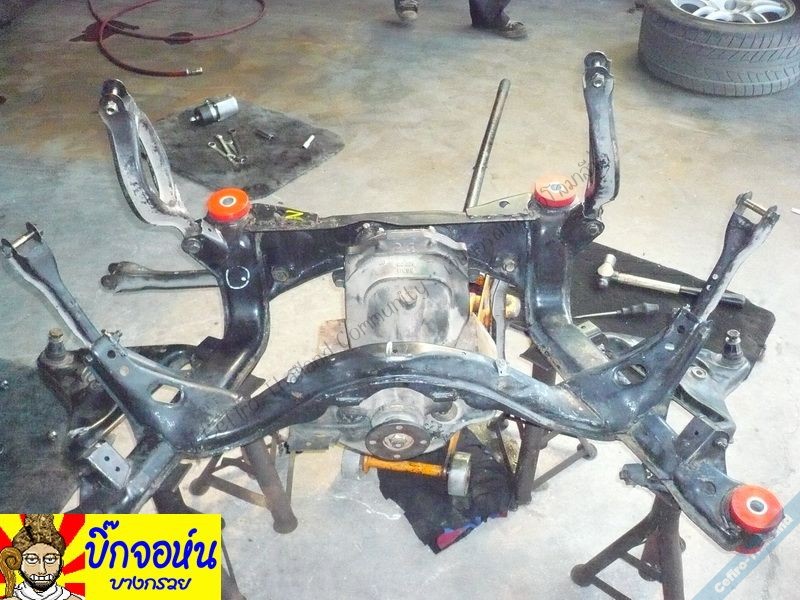

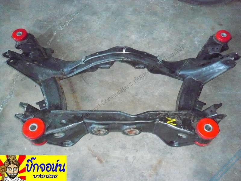

วันนี้
บูชโครงแพโพลี่ยูรีเทรนให้ตัวได้นิดหน่อยเหมาะกับSTEPรถบ้าน:coolly-0023:

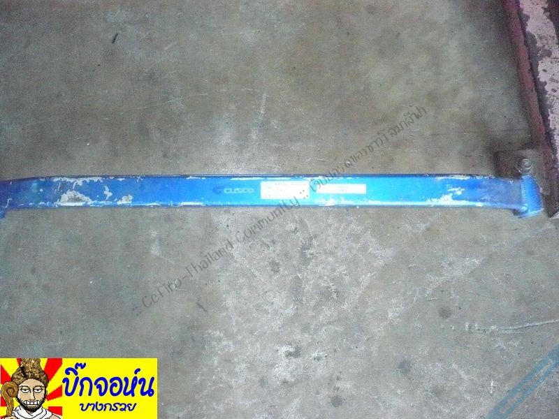

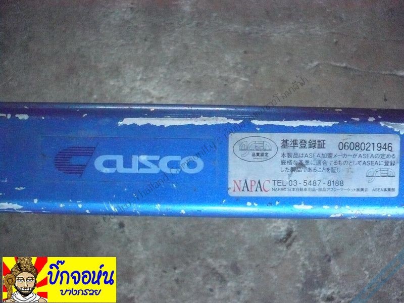

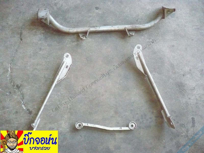

สารพัดค้ำ KANSAI-CUSCO ใส่รถNISSAN
จับมาแก้ไขนิดหน่อยก็ใส่ได้:coolly-0023:

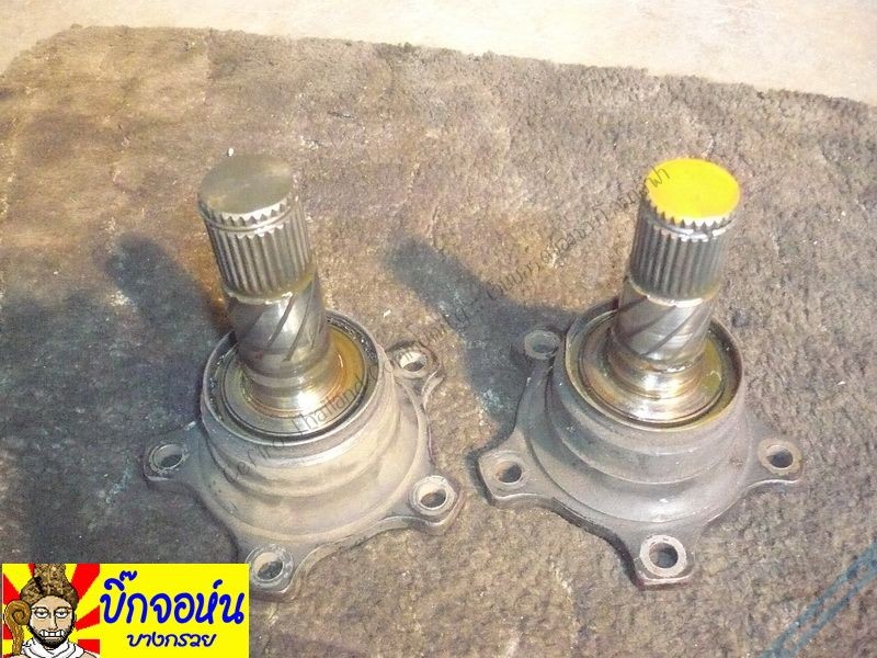

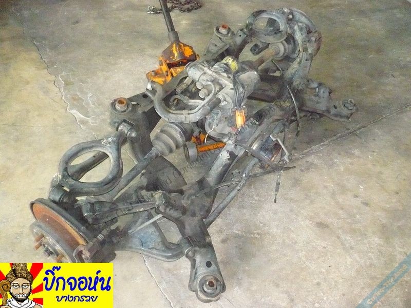

วันนี้
-ประกอบแพท้าย
-แก้ไขหน้าแปลนเฟืองท้ายให้เป็น6แฉกเพื่อที่จะใส่เพลาข้าง 32GTR ได้:coolly-0023:
