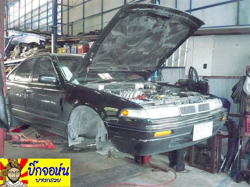

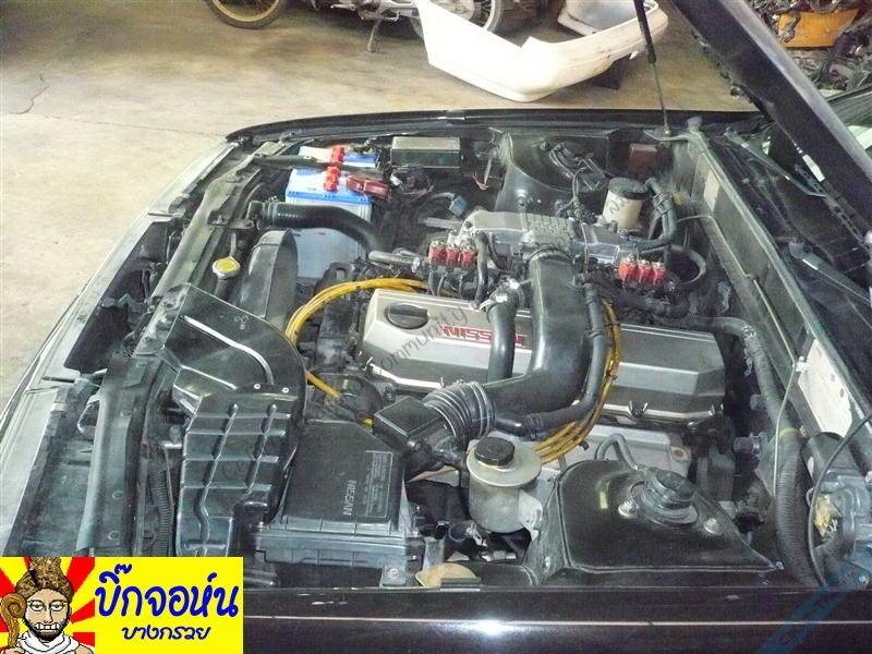

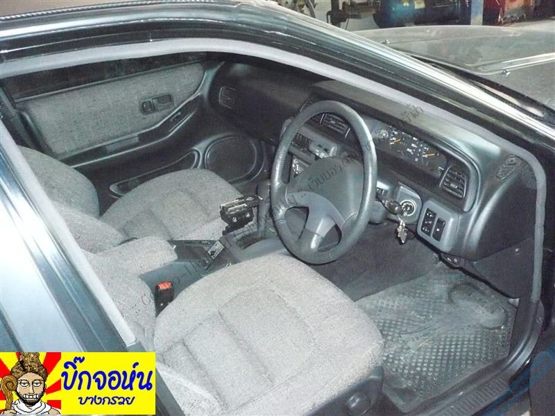

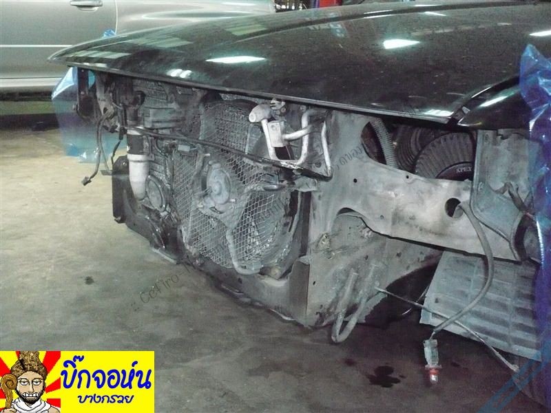

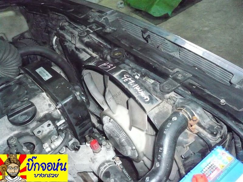

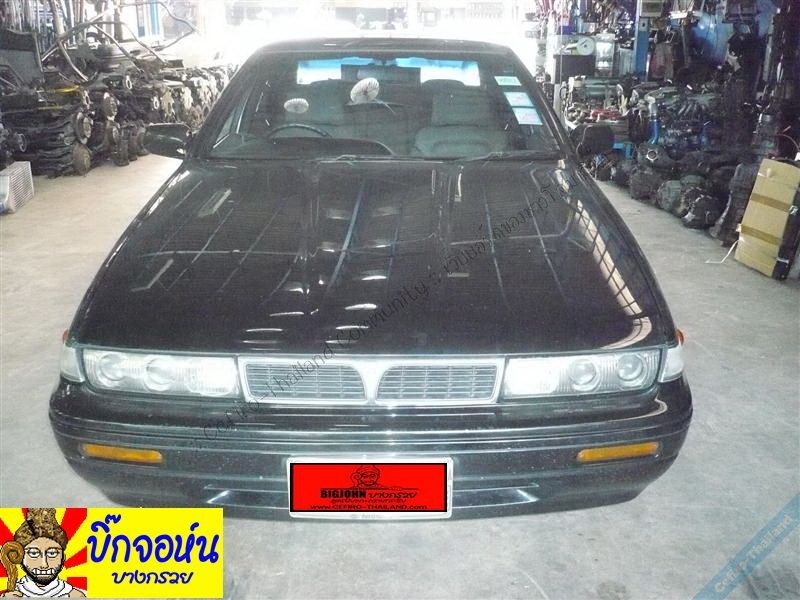

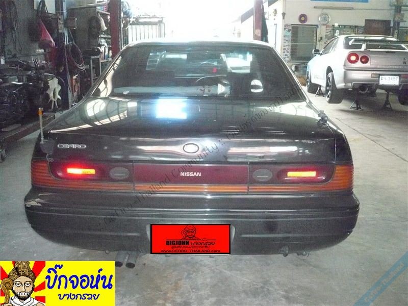

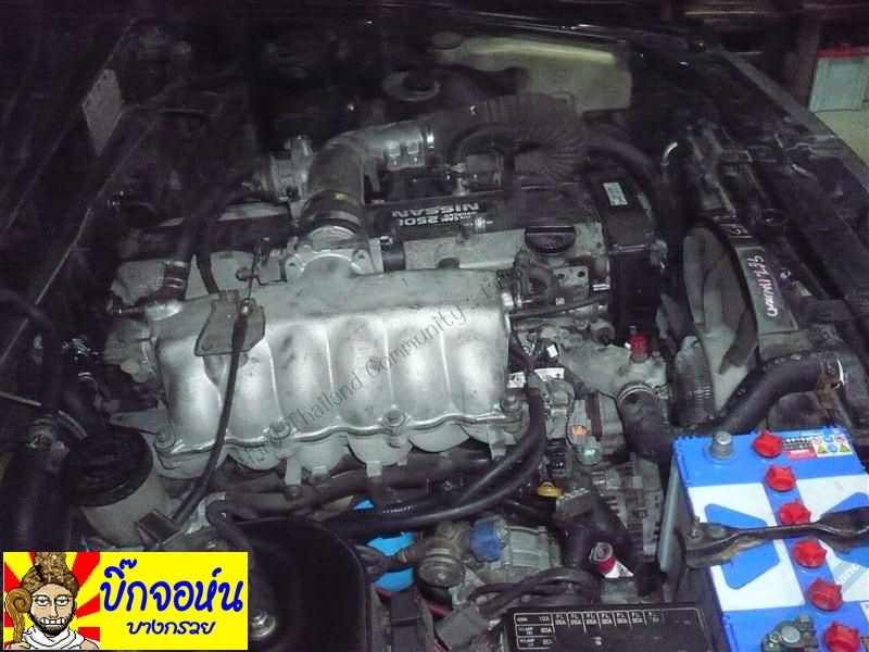

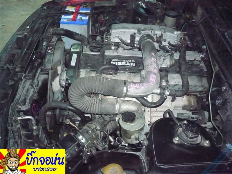

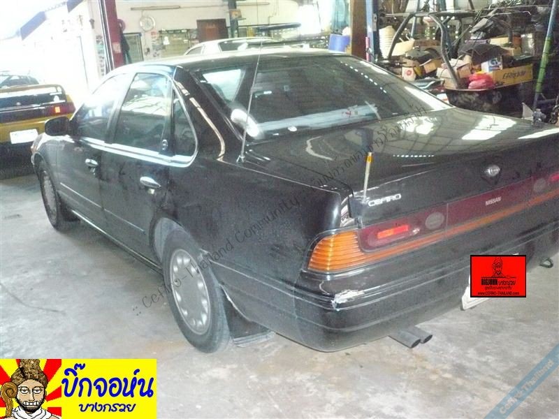

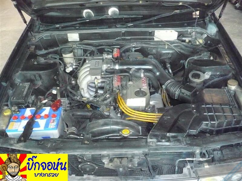

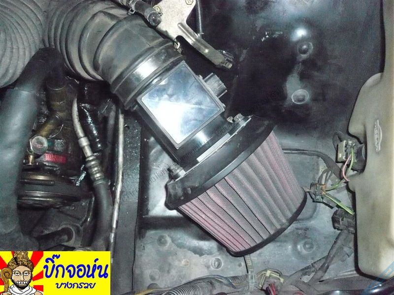

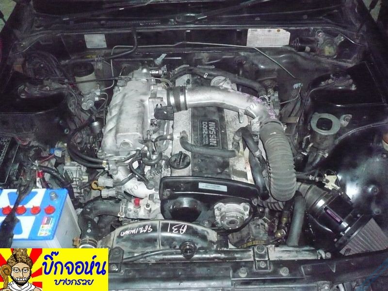

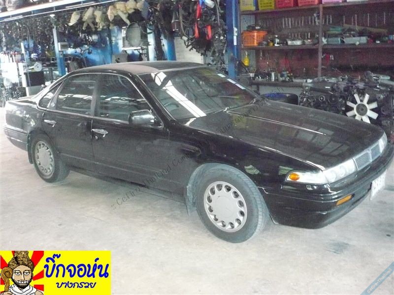

CEFIRO A31 สภาพสวยๆ รถบ้านๆ เดิมๆ ทั้งคัน ได้เวลาปรับปรุงชุดใหญ่
-วางเครื่อง RB25DET AT
-เปลี่ยนอินเตอร์เป็น RB26 +เดินท่ออลูมิเนียมดัดทราย+ท่อซิลิโคน+เข็มขัดสแตนเลส
-เปลี่ยนกันชนหน้าช่องยาว
-เปลี่ยนท่อไอเสียทั้งราว R33 RB26DETT
-เปลี่ยนเบรค4ล้อ R33GTS หน้า4POT 296 ม.ม.-หลัง 2POT 297 ม.ม.
-เปลี่ยนล้อ NISMO GT2 8-9x17
-เปลี่ยนหม้อลมเบรค 1.5ชั้น:coolly-0033:
    91.3 กิโลไบต์ · จำนวนการดู: 951
    85.9 กิโลไบต์ · จำนวนการดู: 848
    77.2 กิโลไบต์ · จำนวนการดู: 805
    103.8 กิโลไบต์ · จำนวนการดู: 793
    101.5 กิโลไบต์ · จำนวนการดู: 816
    101 กิโลไบต์ · จำนวนการดู: 883
    92.4 กิโลไบต์ · จำนวนการดู: 928
    84.9 กิโลไบต์ · จำนวนการดู: 856
    87.5 กิโลไบต์ · จำนวนการดู: 880

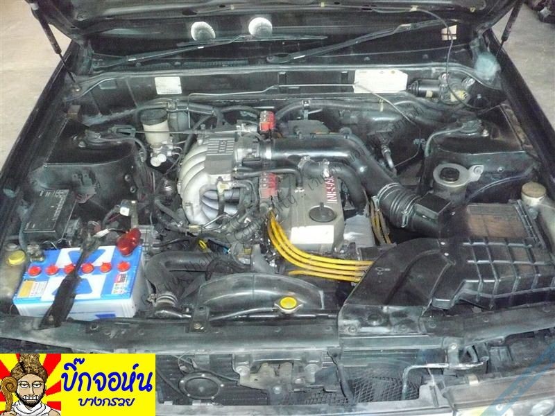

Re: CEFIRO A31 "...PROJECT" RB25DET AT-อินเตอร์ RB26-ท่อR33-เบรคR33GTS-MAG NISMO GT2 8-9x17

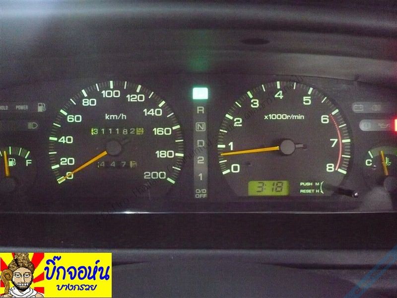

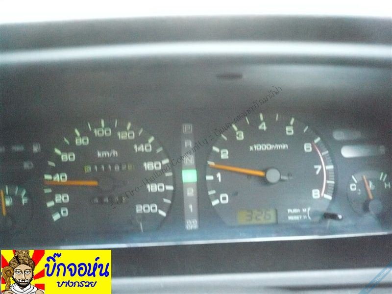

เครื่อง 12V ยังสวย ใส อยู่เลยน้า เครื่องเดิมกี่แสนโลแล้วครับ :coolly-0001: คล้ายๆ ของผมตอนเข้าเลย
311111 ครับ:coolly-0023:

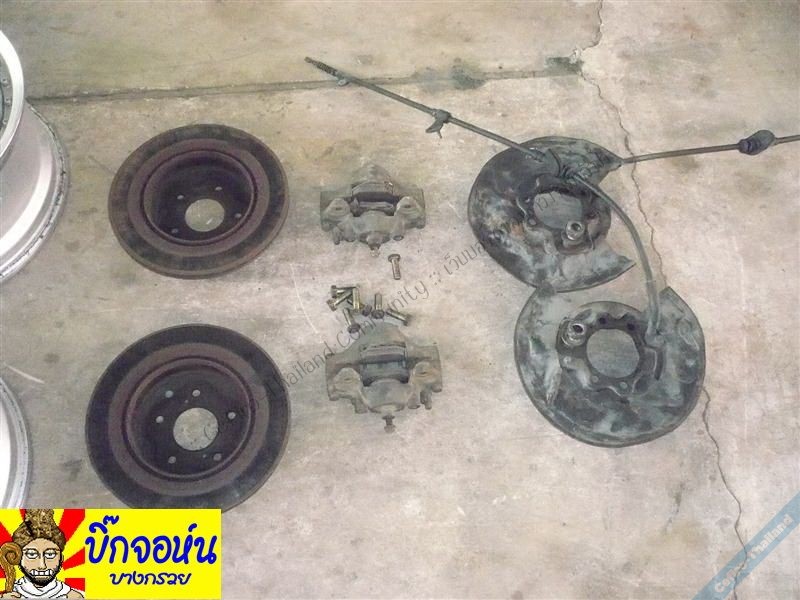

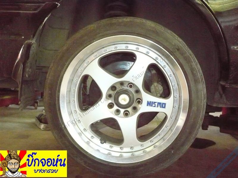

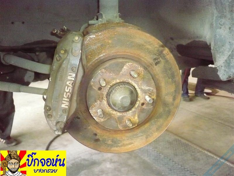

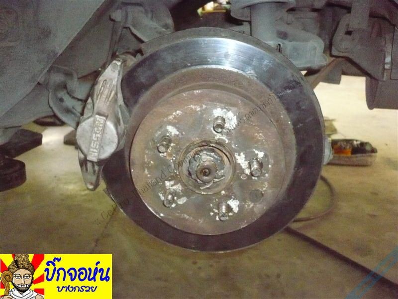

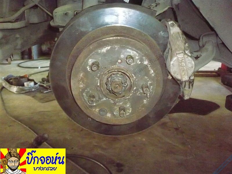

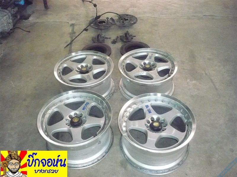

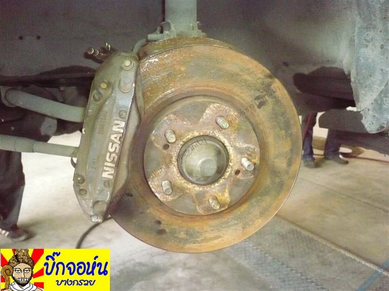

-MAG และ เบรค ที่จะใส่
-ยางใส่พอขับไปเปลี่ยนใหม่ที่ร้านยาง
-เบรคหน้าใส่เสร็จแล้ว:coolly-0033:
    71.2 กิโลไบต์ · จำนวนการดู: 698
    74.3 กิโลไบต์ · จำนวนการดู: 686
    100.1 กิโลไบต์ · จำนวนการดู: 748
    67.4 กิโลไบต์ · จำนวนการดู: 696
    77.6 กิโลไบต์ · จำนวนการดู: 703
    80.6 กิโลไบต์ · จำนวนการดู: 702

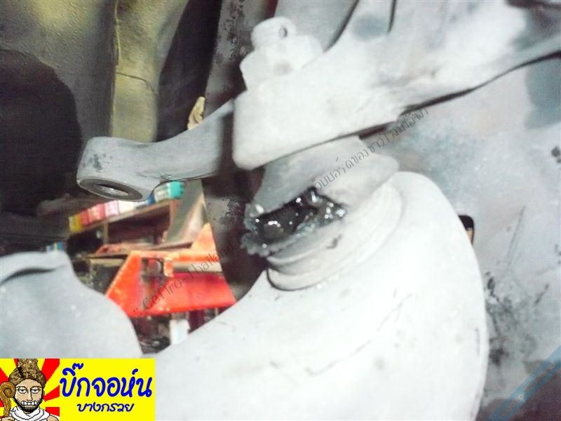

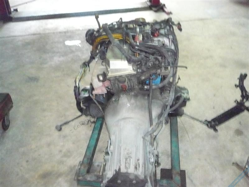

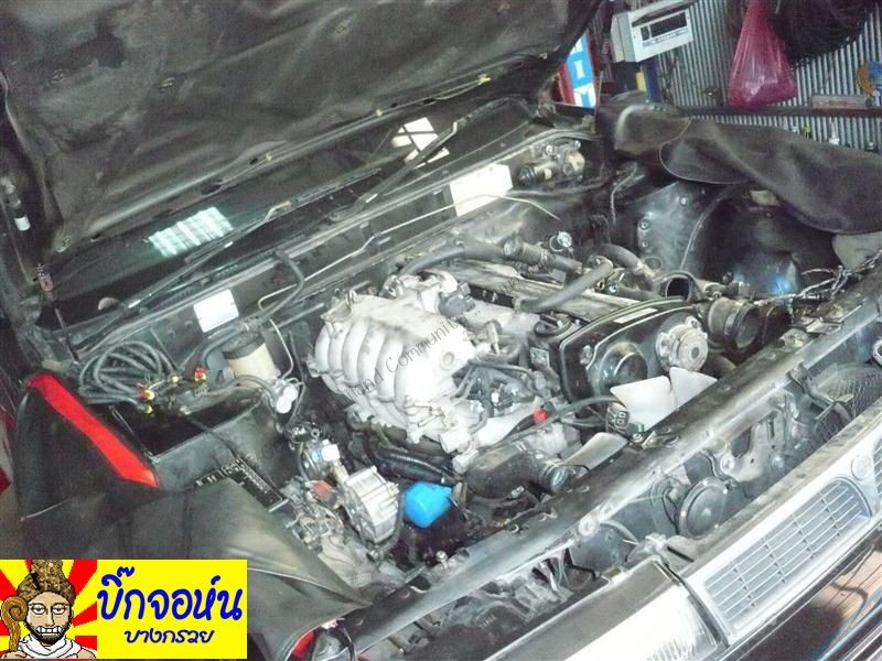

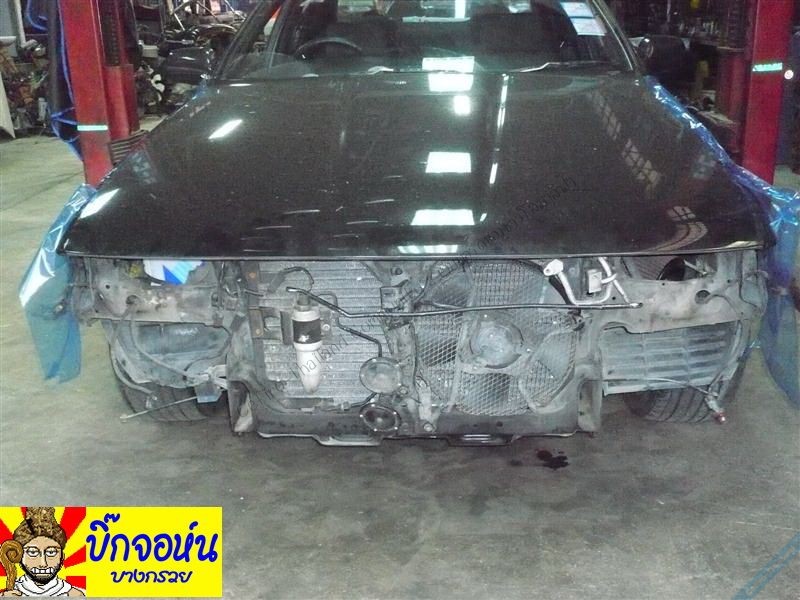

-ใส่เบรคเสร็จเรียบร้อย
-กำลังยกเครื่องออก:coolly-0033:

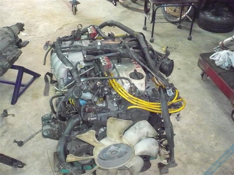

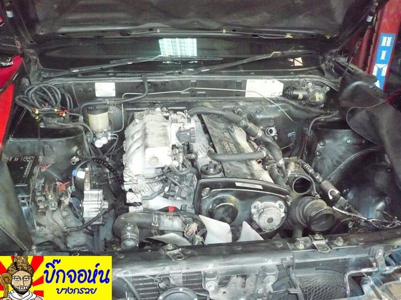

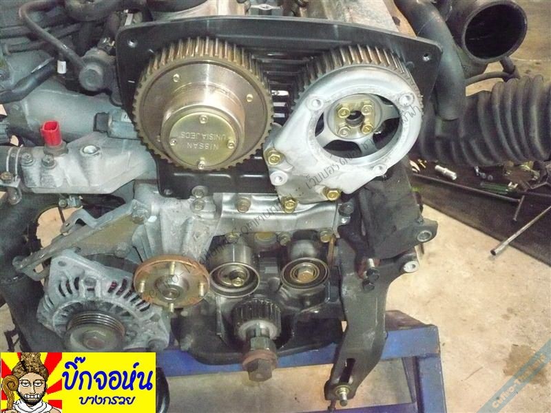

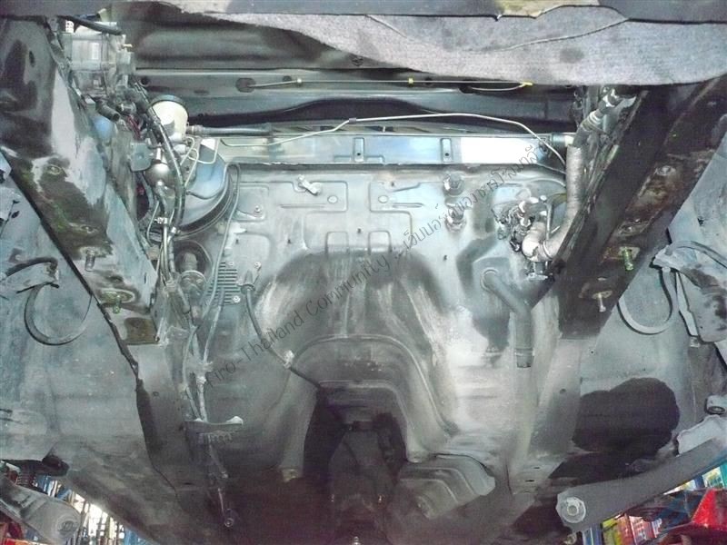

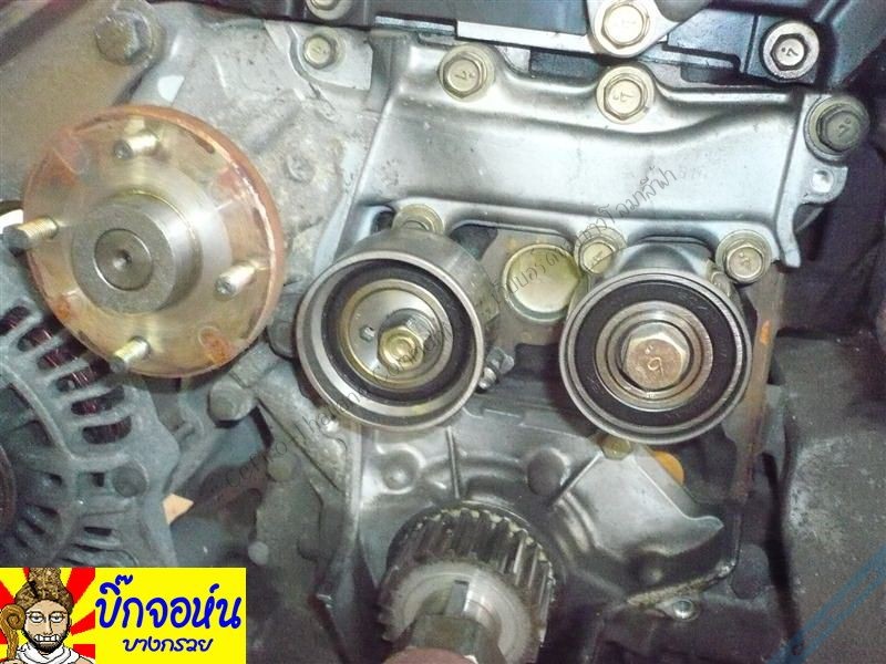

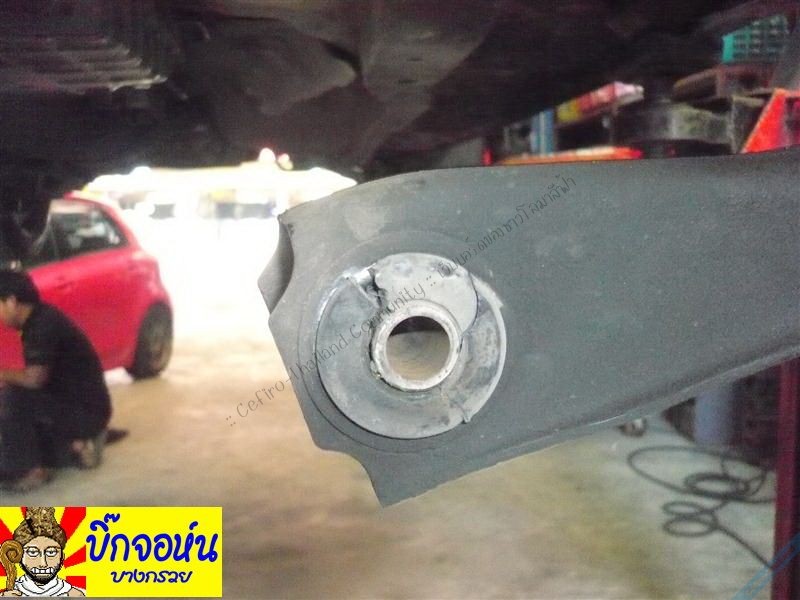

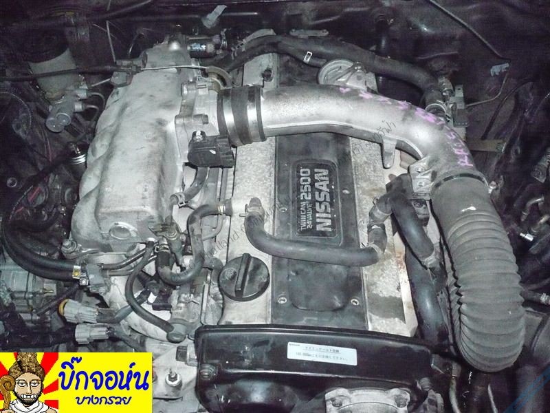

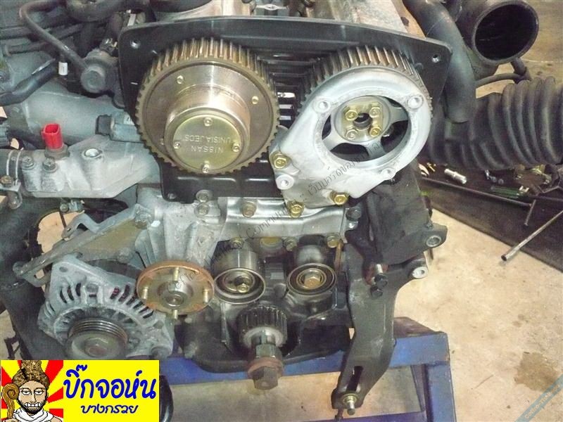

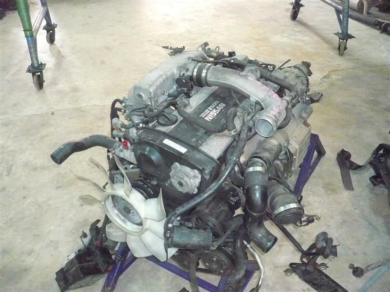

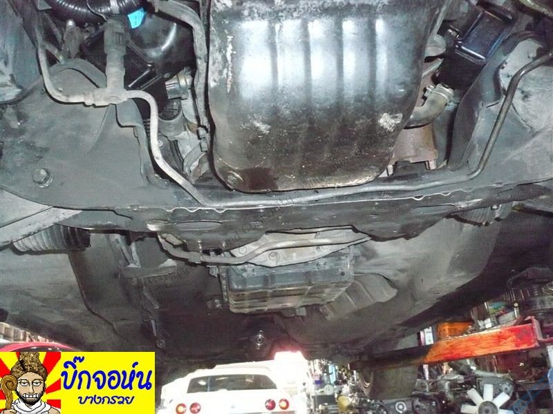

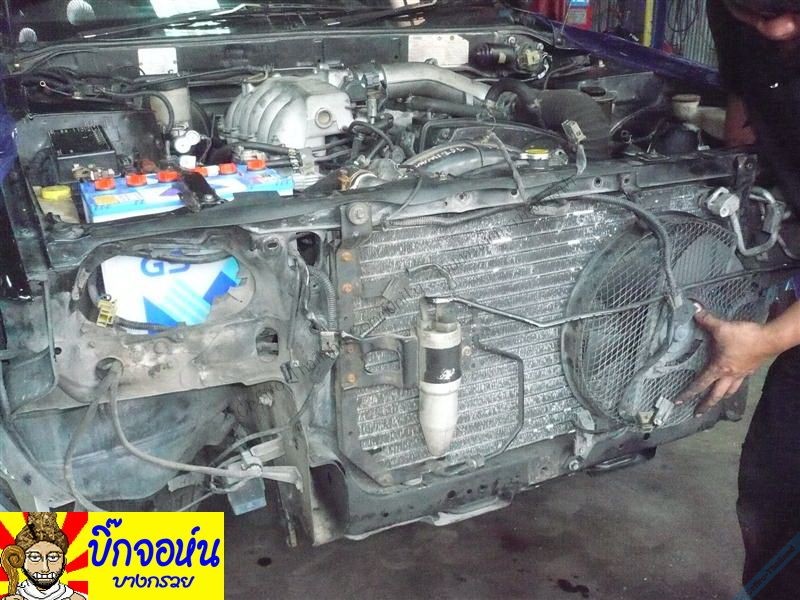

-ยกเครื่องออกมาแล้ว
-กำลังเปลี่ยนสารพัด
-ช่างไฟเอาสายไฟเครื่องกลับไปทำที่บ้าน:coolly-0033:
    81.4 กิโลไบต์ · จำนวนการดู: 651
    59.6 กิโลไบต์ · จำนวนการดู: 660
    87.6 กิโลไบต์ · จำนวนการดู: 77
    80.9 กิโลไบต์ · จำนวนการดู: 639
    83.1 กิโลไบต์ · จำนวนการดู: 637

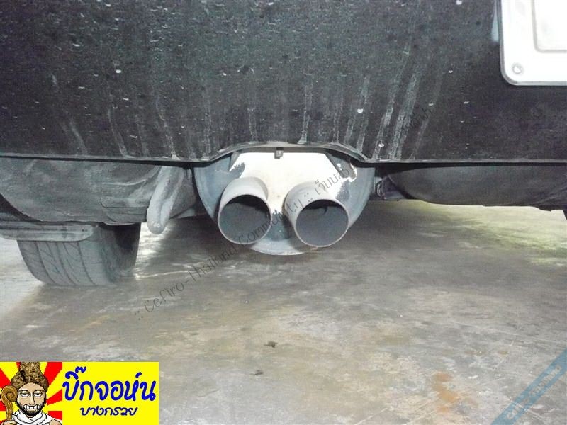

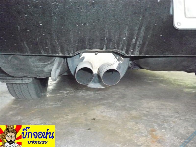

คันนี้งบกลางๆ เน้นใช้งาน+ขับเล่น แต่ภายนอกดูต้องเดิมๆไม่ให้ผิดสังเกต
แต่ต้องไปได้เร็วเหมือนทุกคันที่วางออกไป และ ช่วงล่าง+เบรคต้องเอาแรงม้าอยู่ครับ
*ท่อก็เห็นแล้วนี่ ราวที่แขวนหน้าอู่*:coolly-0033:

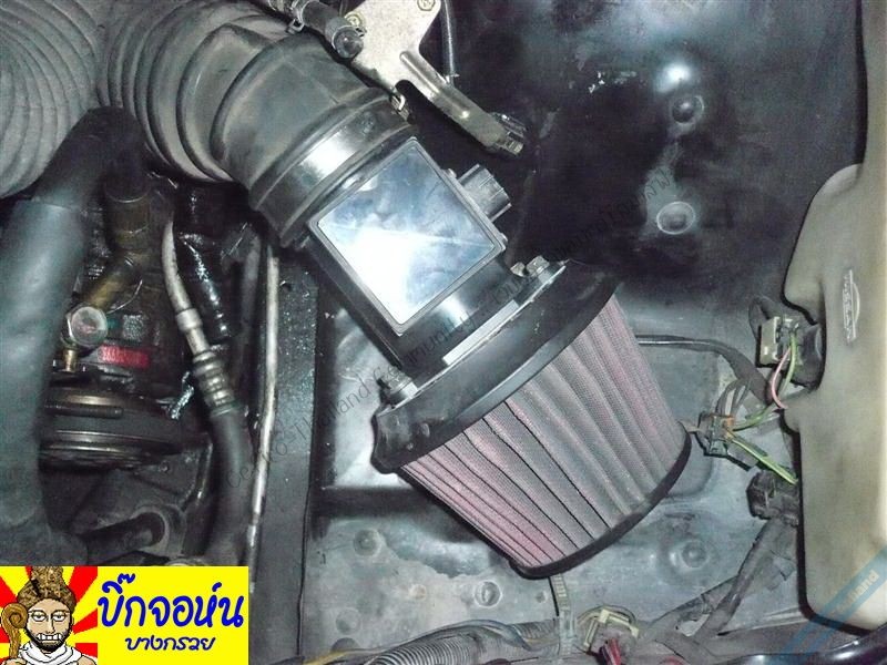

-งานหลักๆเสร็จแล้วเหลือประกอบอีกนิดหน่อย
-รอคิวช่างไฟเอาสายไฟใส่พร้อมสตาร์ท+ลองวิ่งครับ:coolly-0033:

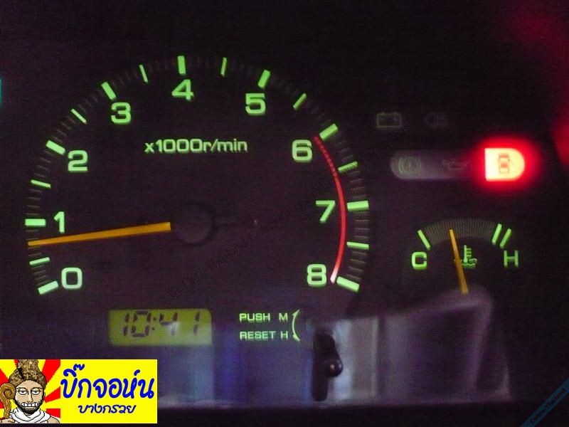

วันนี้
-สตาร์ทเครื่อง ลองขับในอู่แล้ว
-กำลังเก็บสายไฟSLOW ปั๊มติ๊ก และอื่นๆอีกเล็กน้อยครับ:coolly-0033:

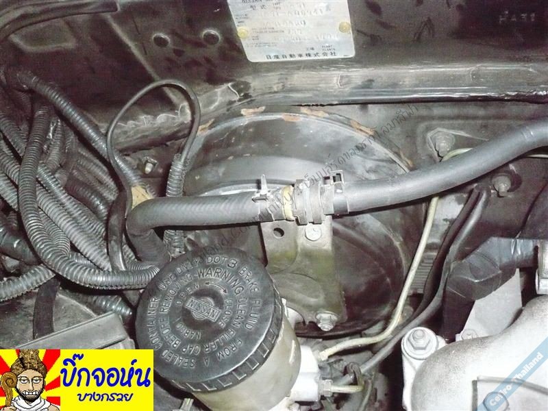

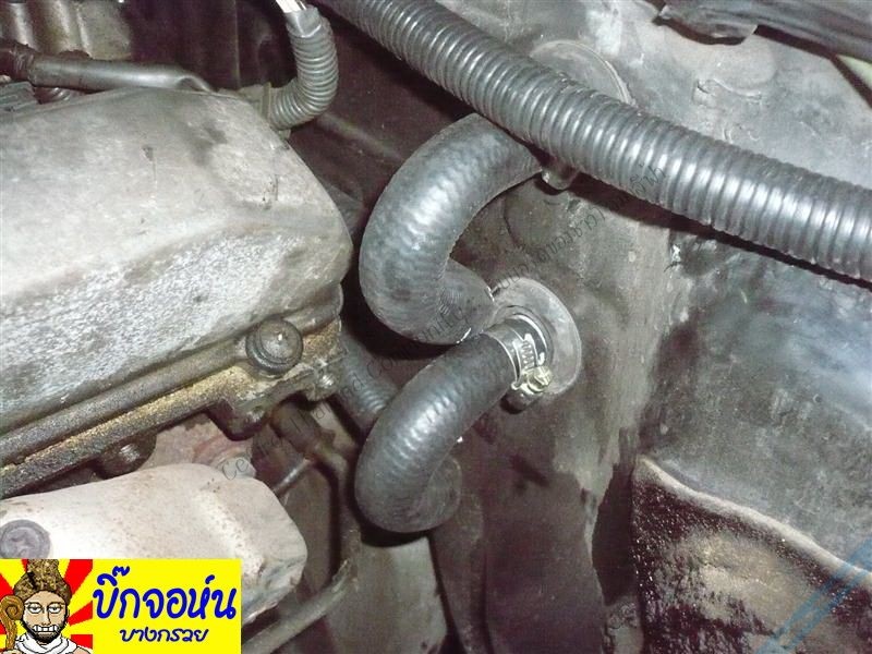

-เปลี่ยนหม้อลม 1.5ชั้น
-ต่อท่อน้ำเข้าตู้ฮีตเตอร์
-ออกไปลองขับ:coolly-0033:

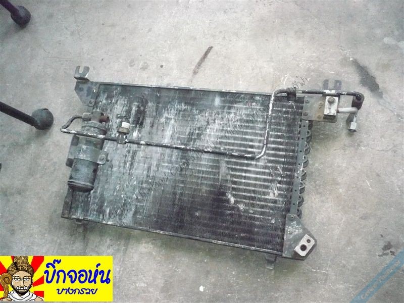

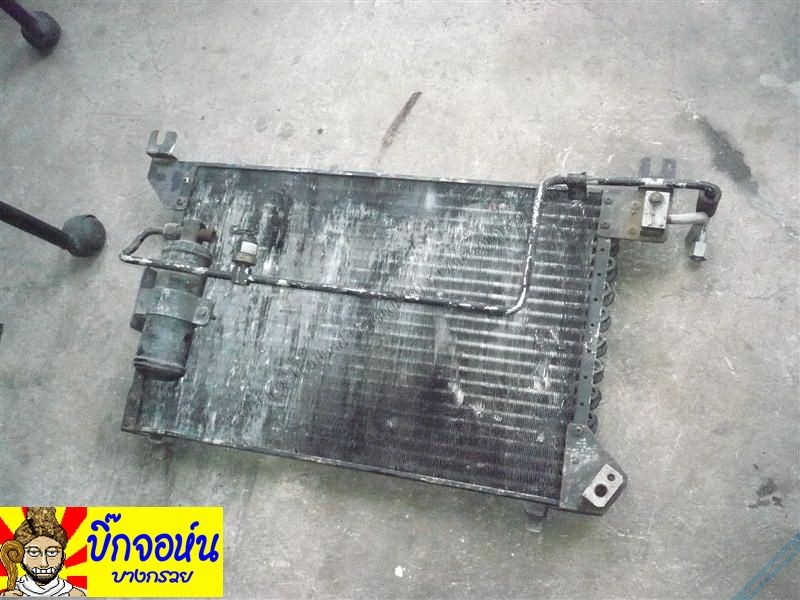

-เปลี่ยนแผงแอร์บาง
-นัดคิวส่งร้านแอร์เชื่อมหัวสาย เช็ครั่ว แวค เติม ตอน6โมงเช้า:coolly-0033:
