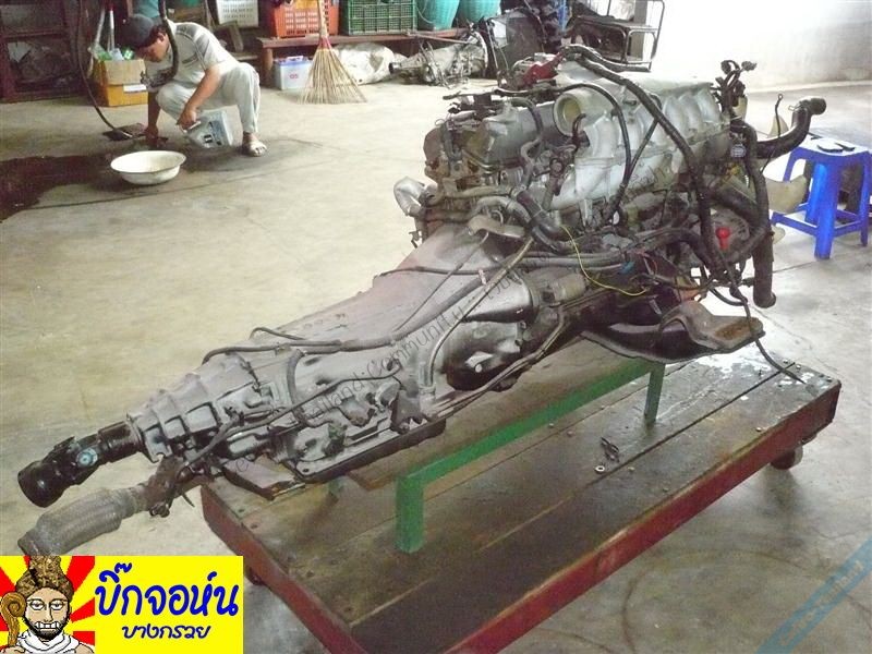

Re: NISSAN"FAIRLADY 280Z PROJECT" RB25DET-BREMBO 33GTR

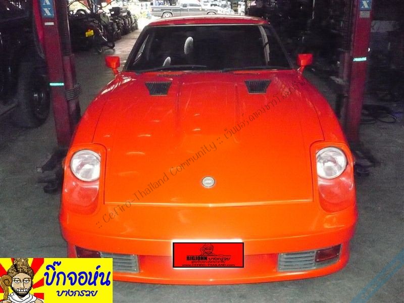

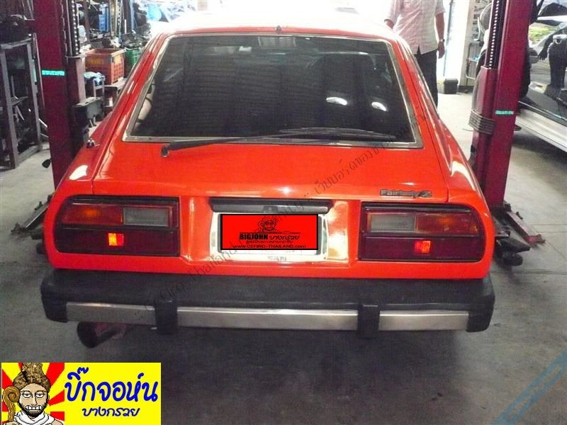

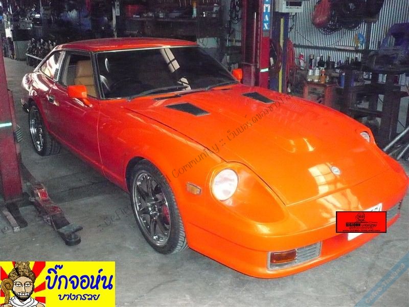

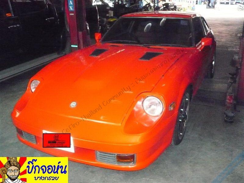

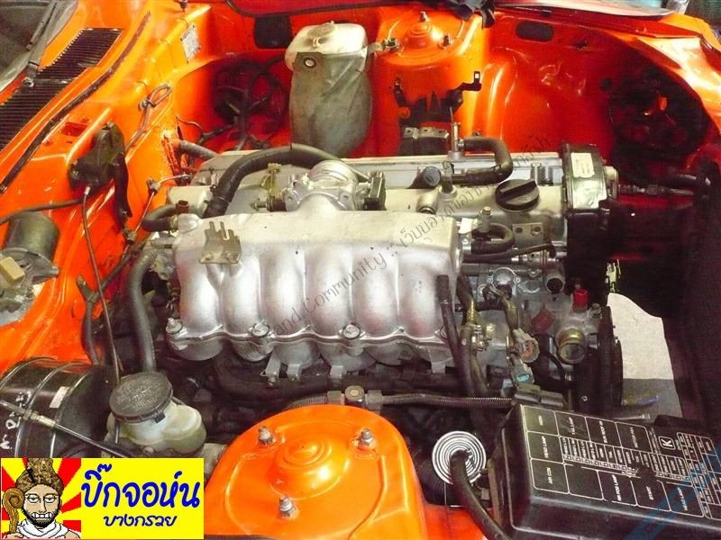

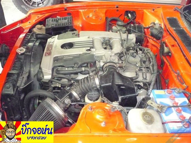

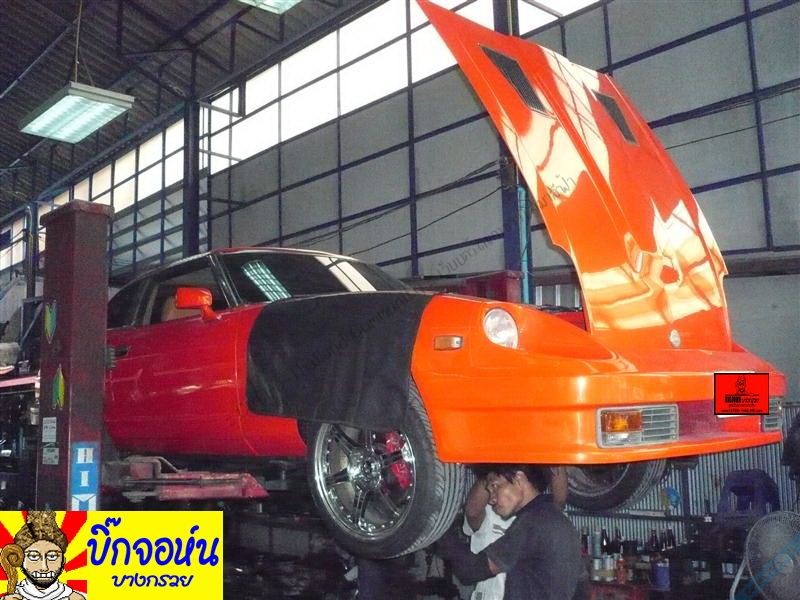

FAIRLADY 280Z

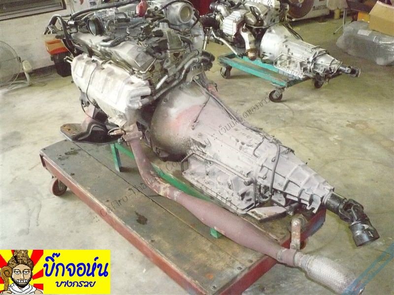

วางเครื่อง RB25DE NEO6 AT มาแล้ววิ่งไม่ถูกใจ เปลี่ยนเครื่องเป็น RB25DET AT:coolly-0033:

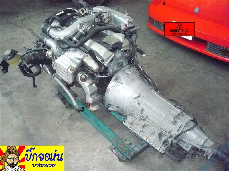

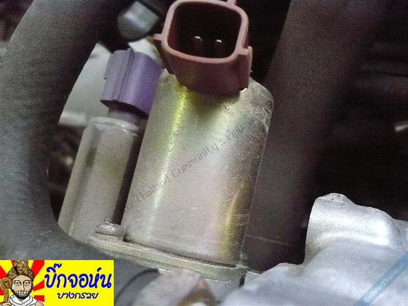

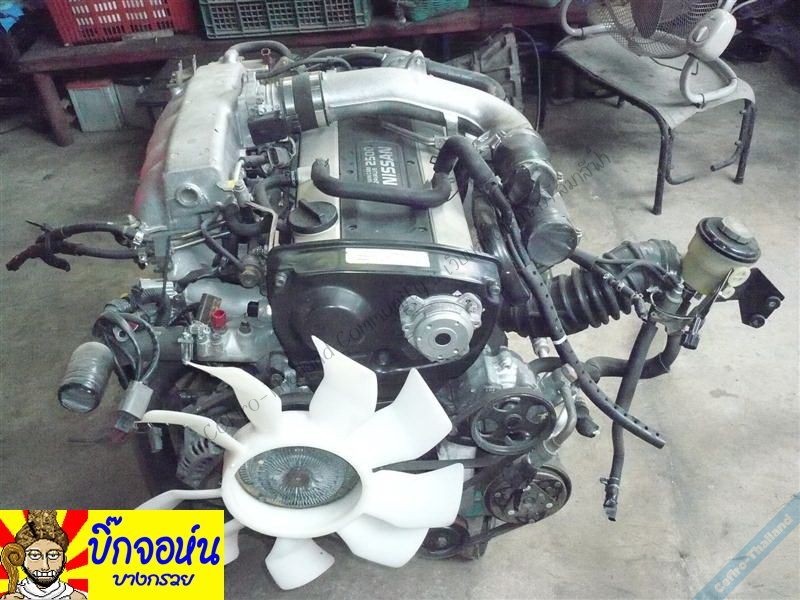

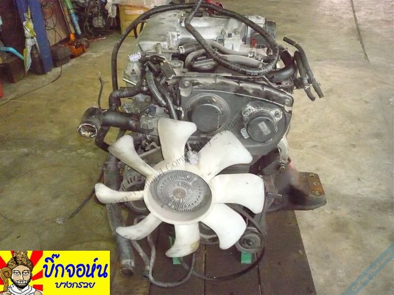

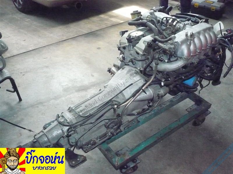

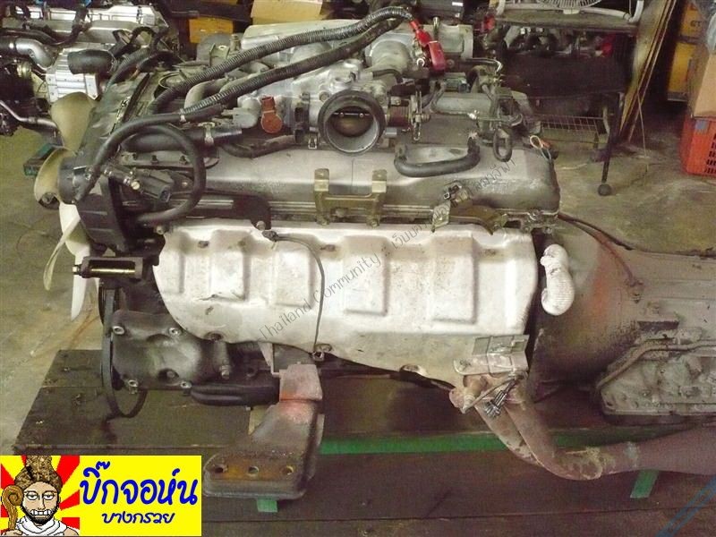

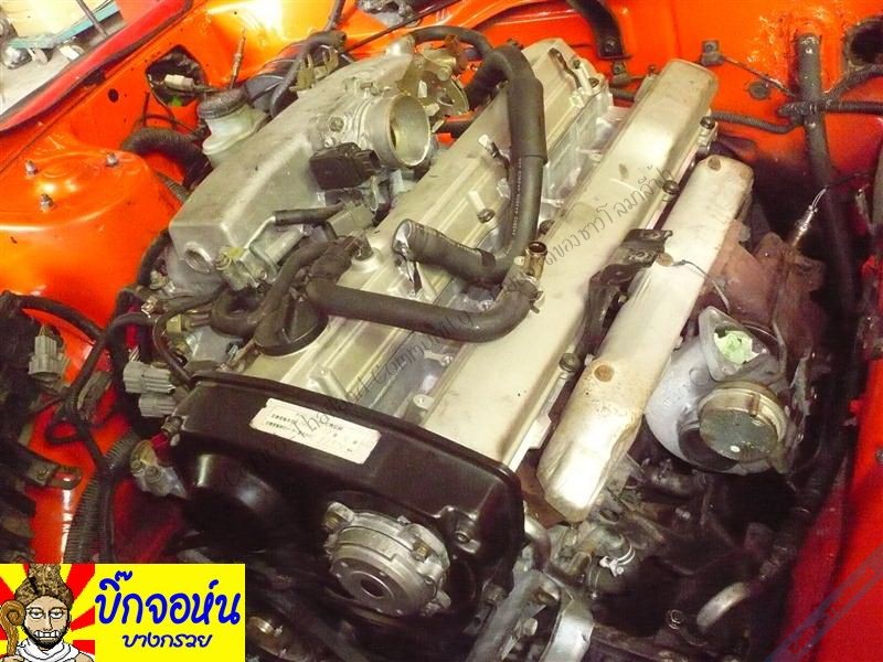

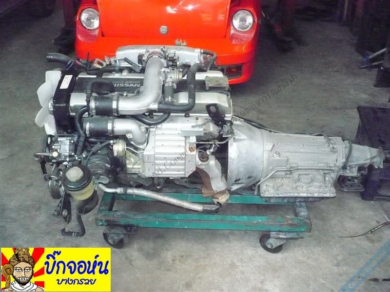

เครื่องตัวใหม่ที่จะวาง:coolly-0033:
    85.8 กิโลไบต์ · จำนวนการดู: 2,155
    88.1 กิโลไบต์ · จำนวนการดู: 2,158
    85.6 กิโลไบต์ · จำนวนการดู: 2,179
    94.1 กิโลไบต์ · จำนวนการดู: 2,188

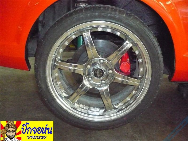

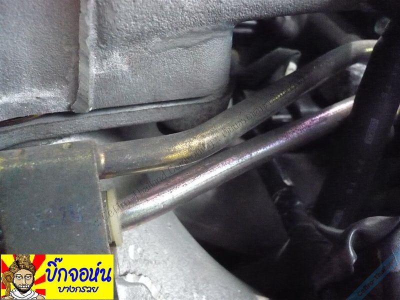

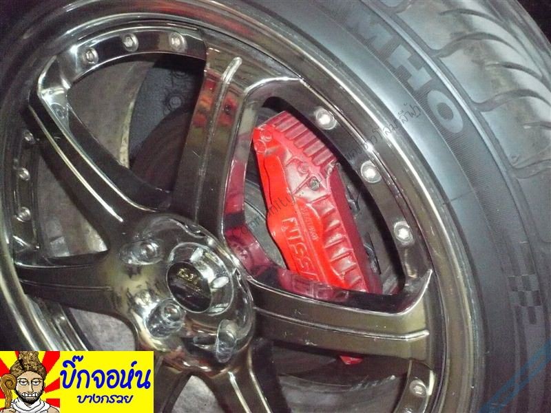

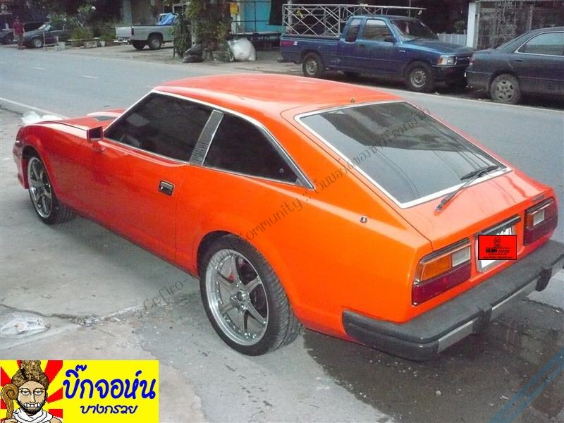

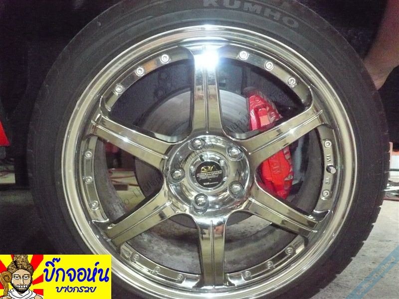

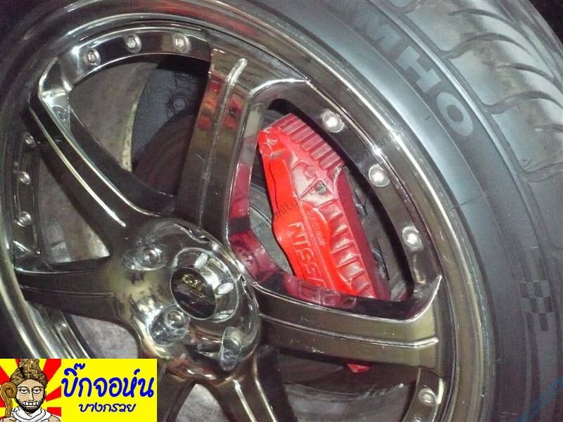

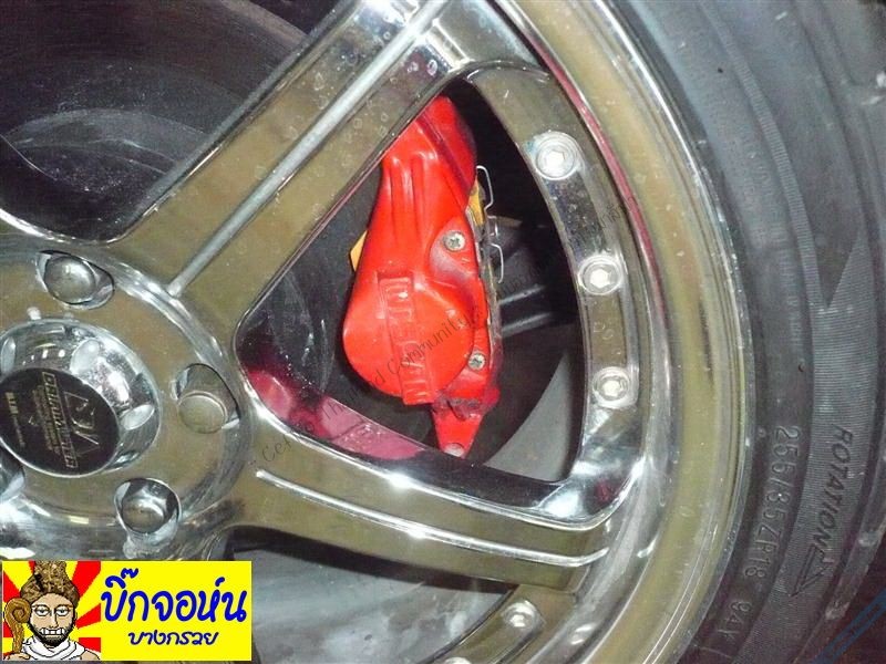

เบรค32GTS ติดรถมา เอาแรงม้าRB25DETไม่รอดแน่นอน เปลี่ยนเป็น BREMBO 33GTR ทั้ง4ล้อแทน:coolly-0033:

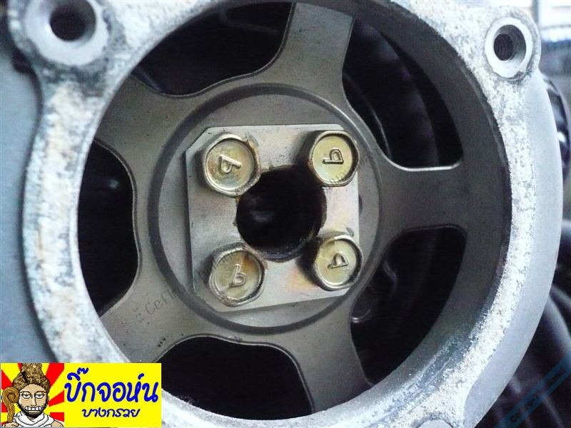

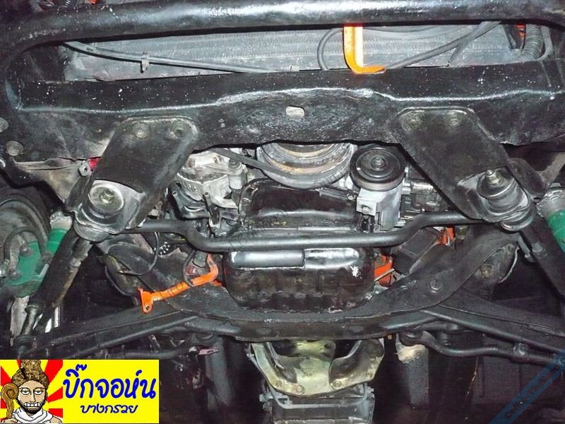

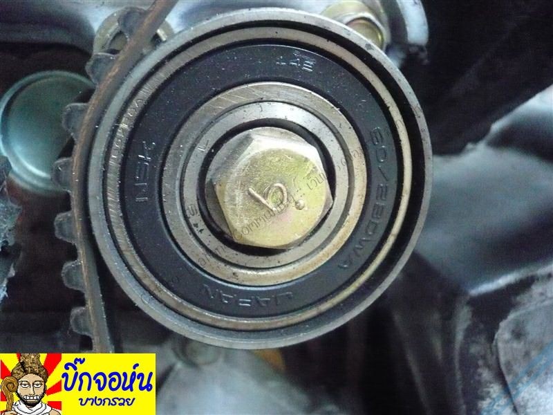

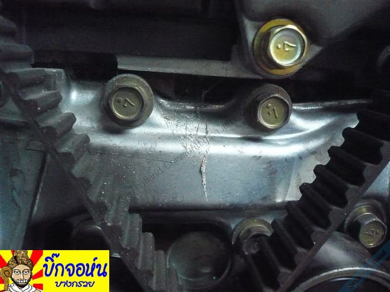

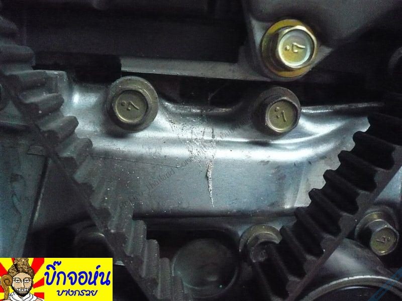

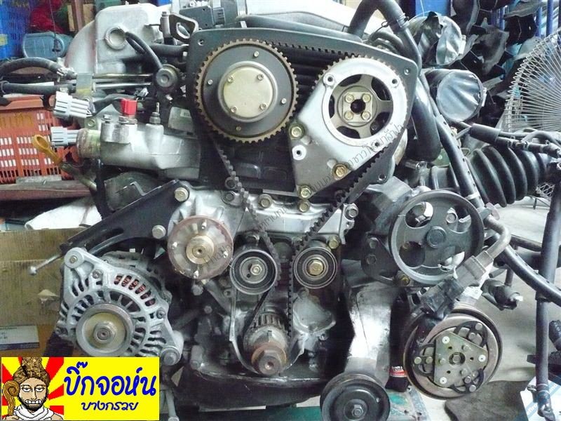

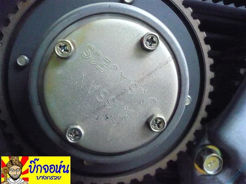

-กำลังยกเครื่องออก
-เปลี่ยนสายพานราวลิ้น ฯลฯ:coolly-0033:

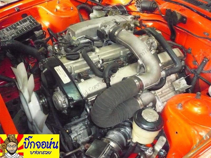

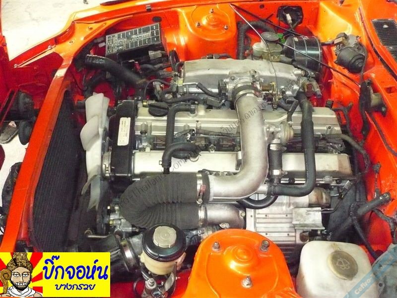

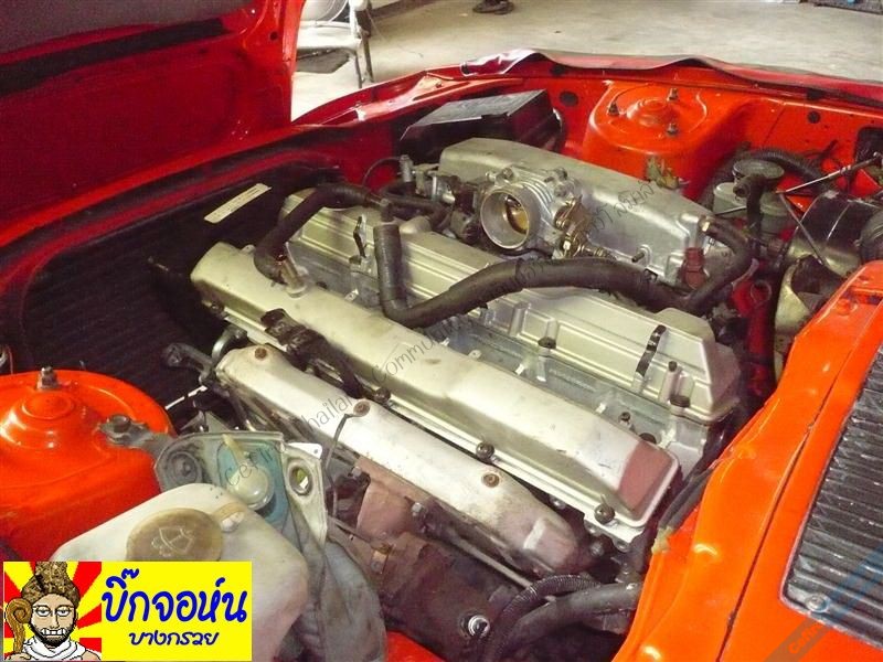

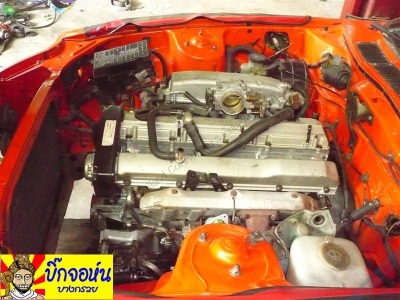

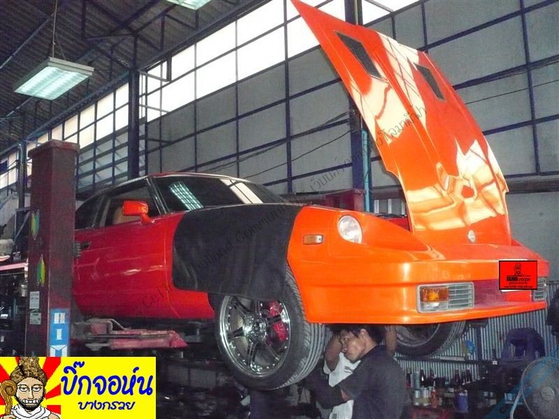

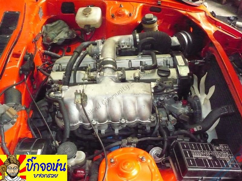

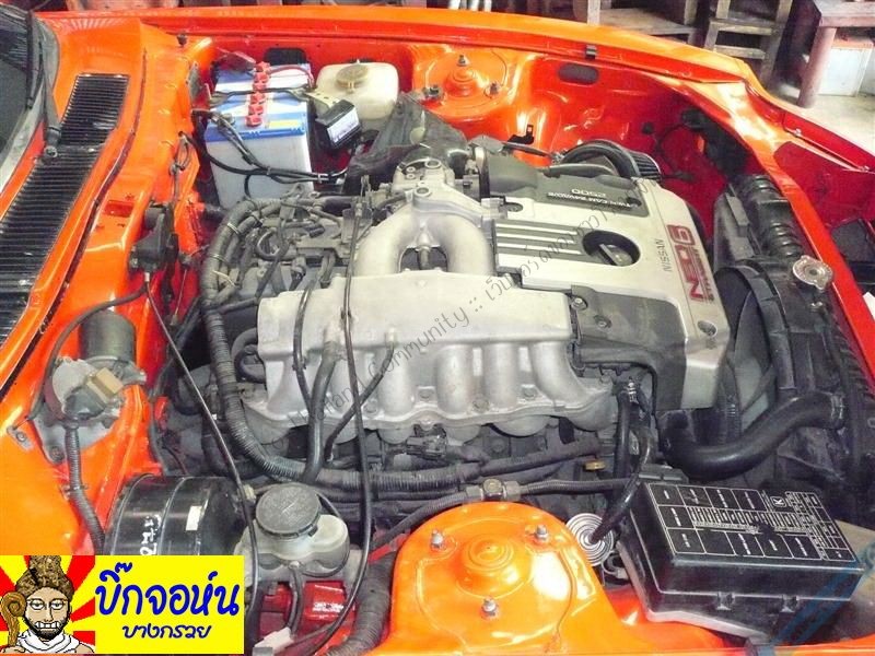

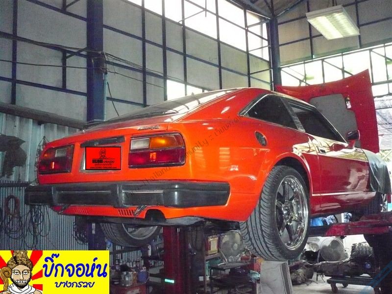

วันนี้
8.00 น.
เริ่มลงมือยกเครื่องออก
15.00 น.
เครื่องตัวใหม่ลงไปอยู่ในรถแล้ว พรุ่งนี้พร้อมให้ช่างไฟเอาสายไฟเครื่องมาใส่ครับ:coolly-0033:

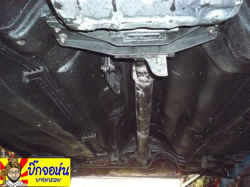

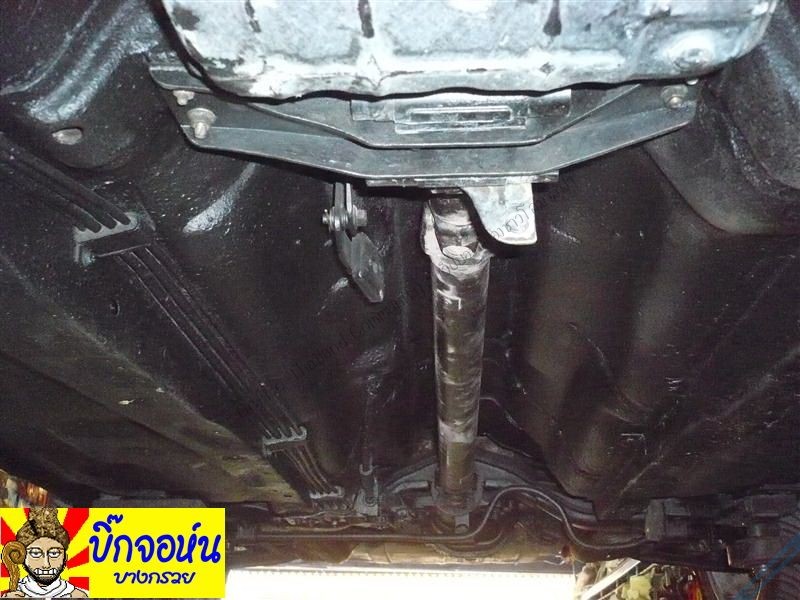

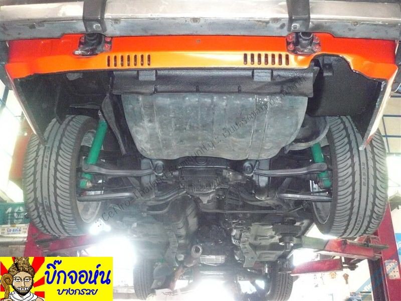

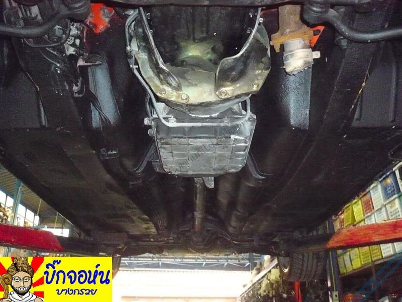

ด้านใต้ประกอบเสร็จหมดแล้ว:coolly-0033:
    84.1 กิโลไบต์ · จำนวนการดู: 1,101
    86.2 กิโลไบต์ · จำนวนการดู: 1,081
    108.3 กิโลไบต์ · จำนวนการดู: 1,087

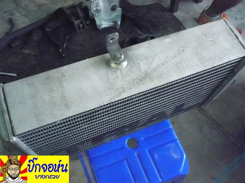

  • #12

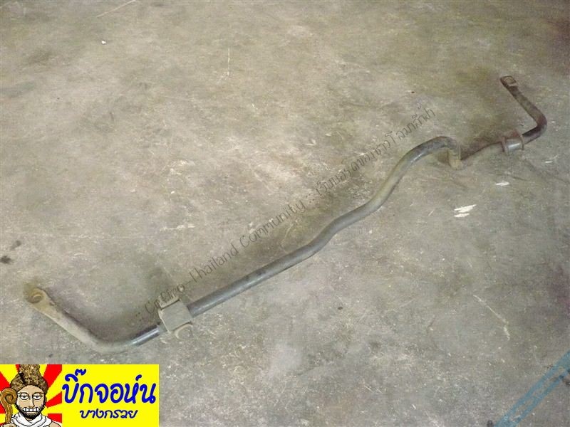

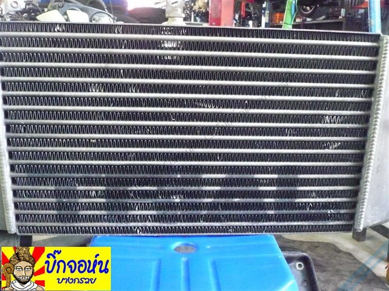

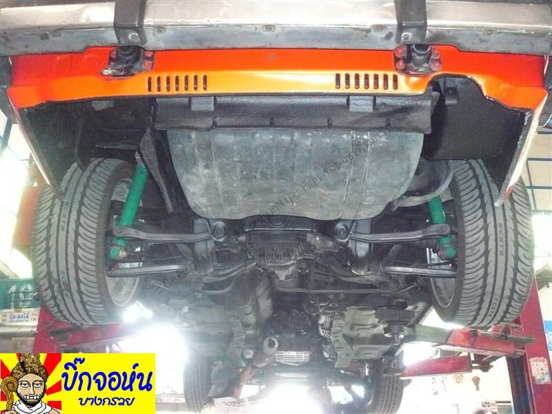

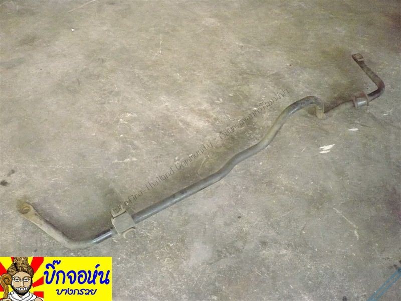

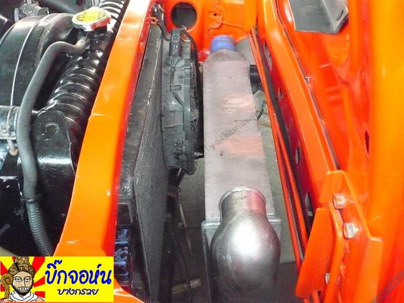

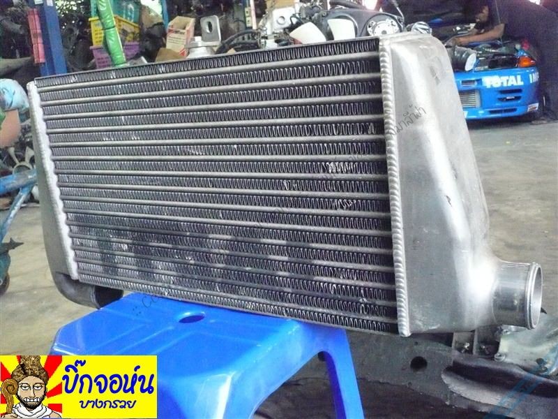

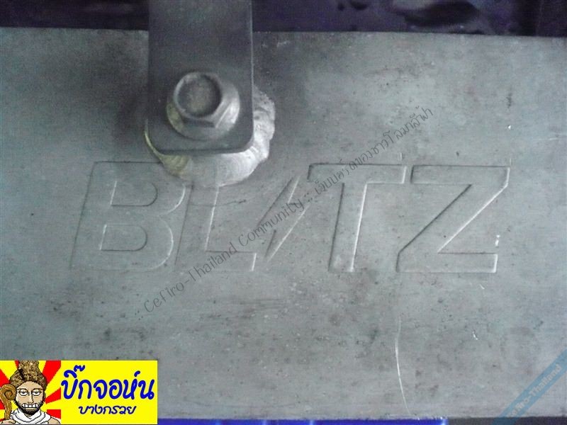

วันนี้
-เปลี่ยนกันโคลงหลังขนาดกลาง ขนาดใหญ่ไม่เหมาะกับคันนี้
-ประกอบเสร็จพร้อมให้ช่างไฟทำสายไฟ

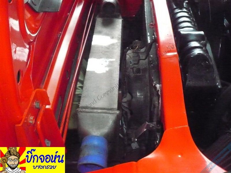

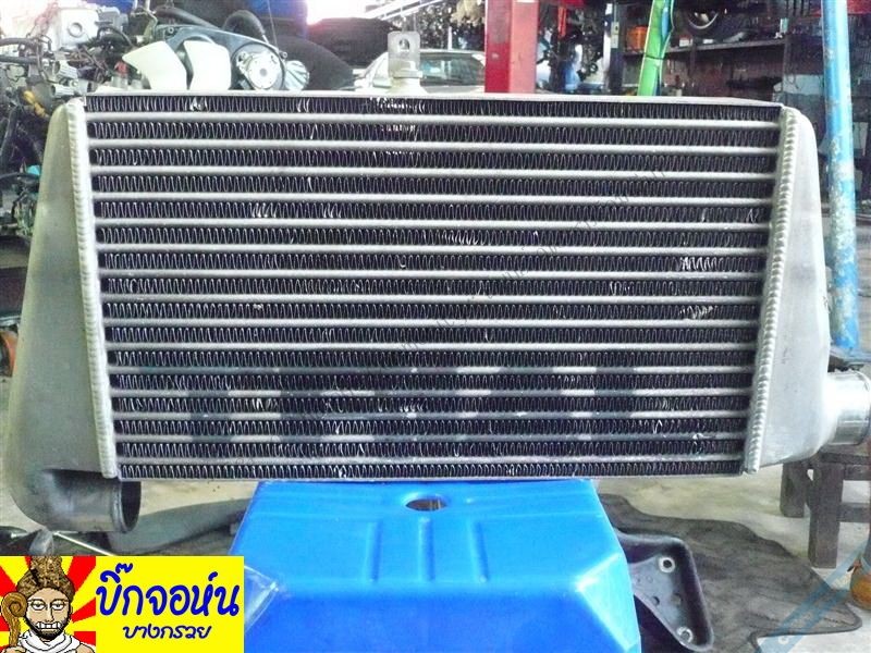

-อินเตอร์ BLITZ RB 4"ครับ:coolly-0023:
    102.1 กิโลไบต์ · จำนวนการดู: 1,059
    103.9 กิโลไบต์ · จำนวนการดู: 1,055

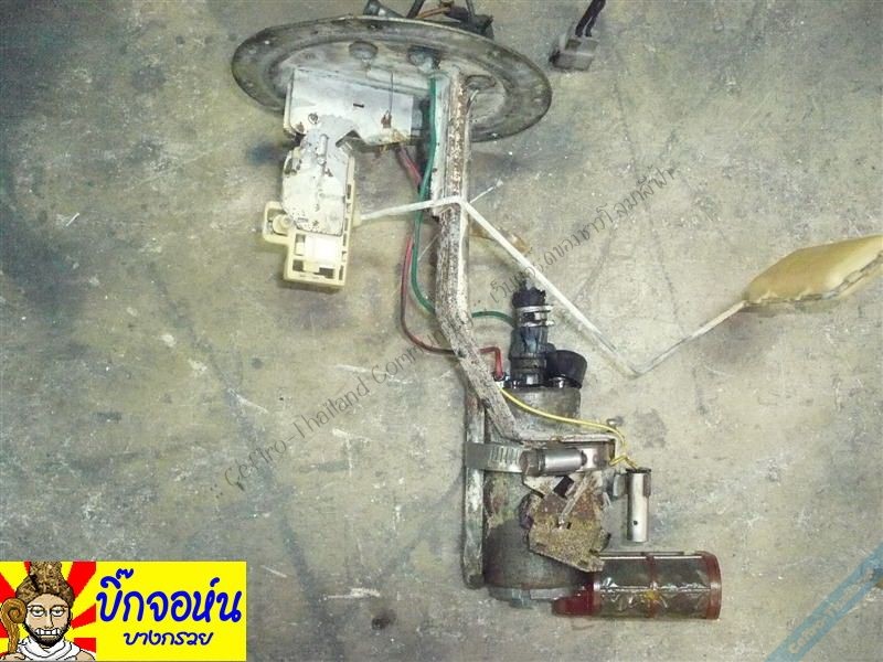

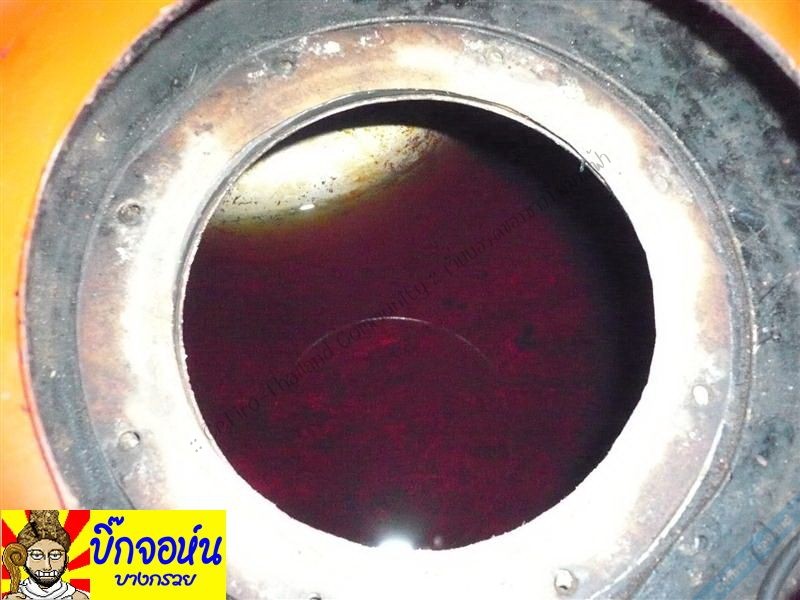

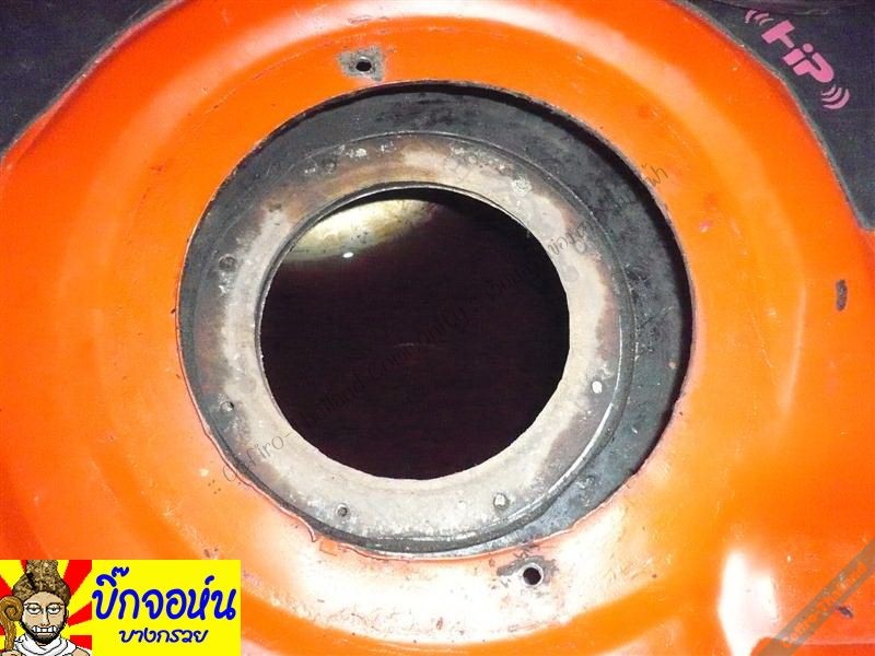

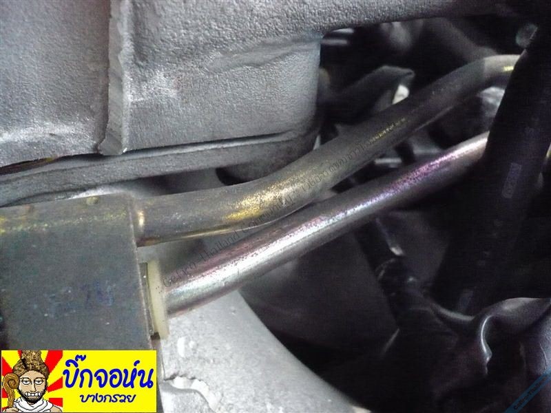

  • #13

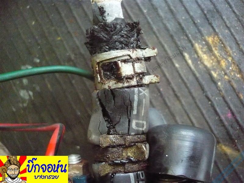

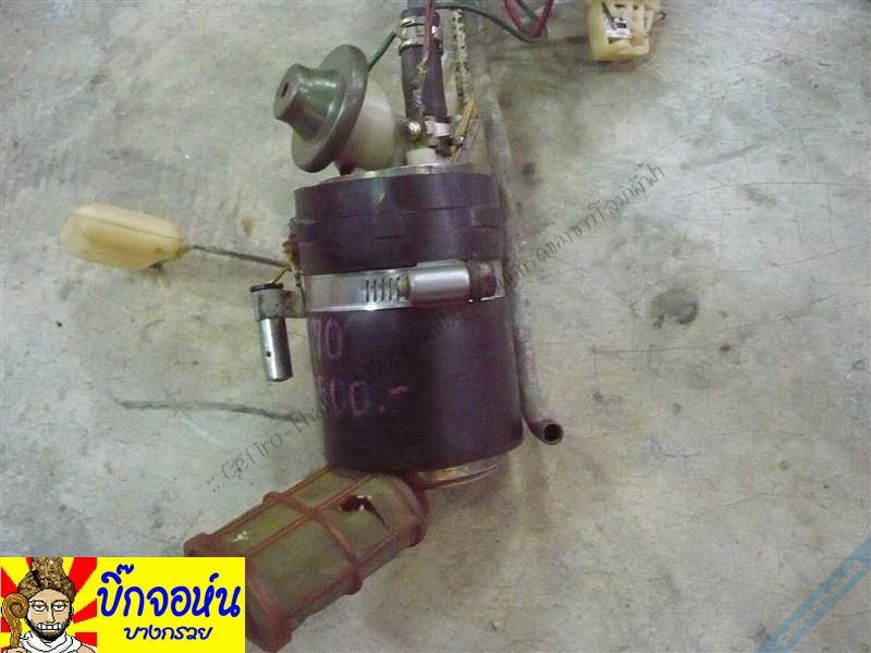

-ปั๊มติ๊กติดรถเป็นของ1J ไม่พอสำหรับRB25
-เติมโซหอนมาไม่รอด ต้องเปลี่ยนเป็น 95:coolly-0023:

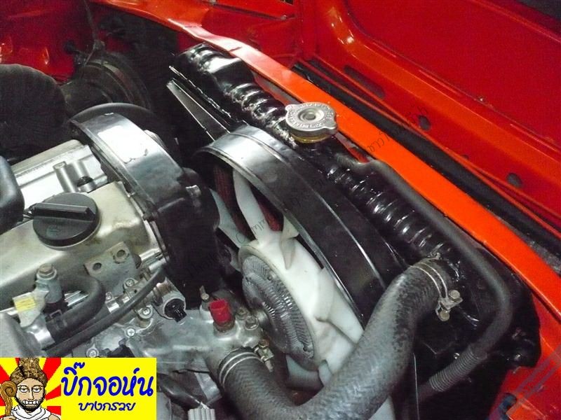

  • #15

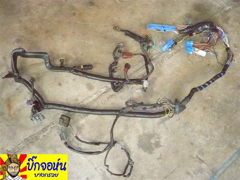

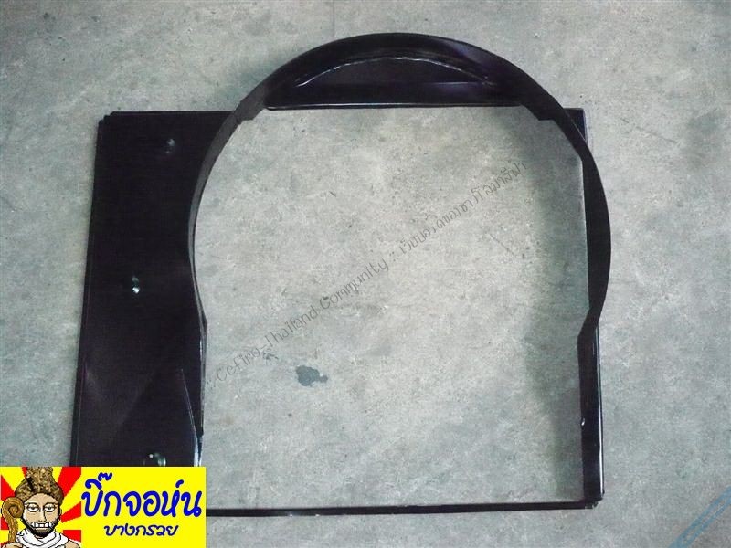

วันนี้

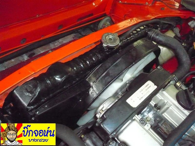

-ทำบังลมหม้อน้ำใหม่
-สายไฟเครื่องเดินเสร็จแล้ว:coolly-0033:

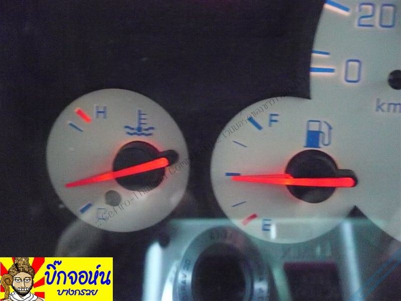

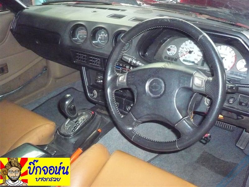

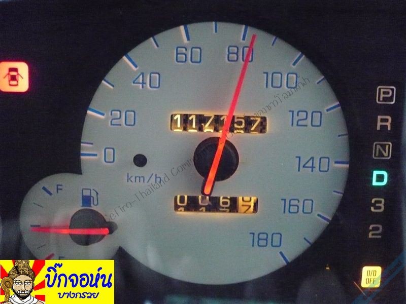

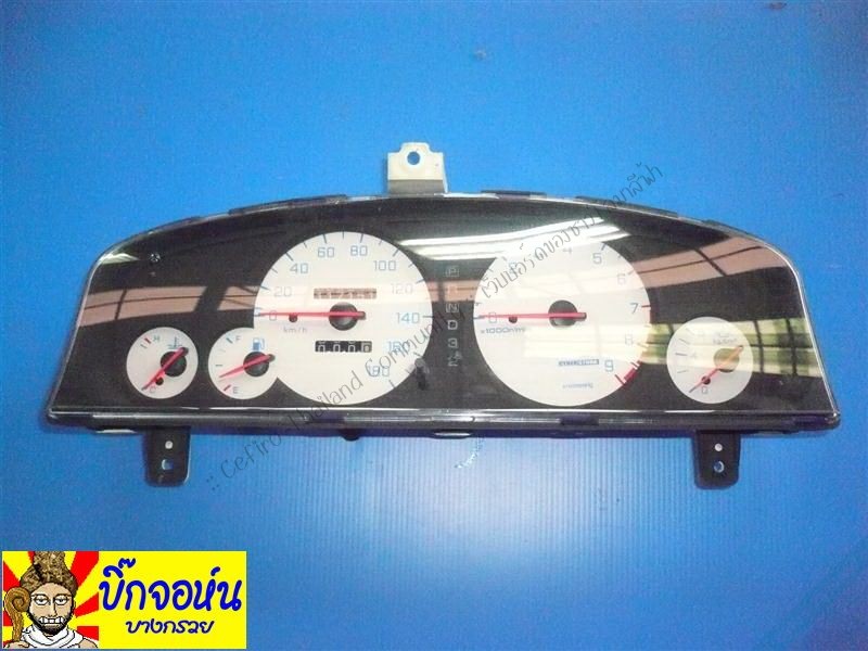

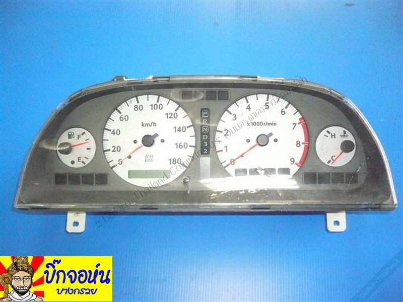

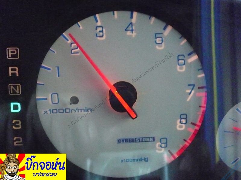

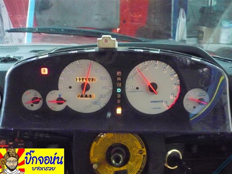

  • #16

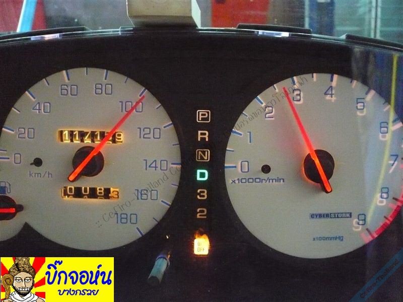

-หม้อน้ำ+บังลม

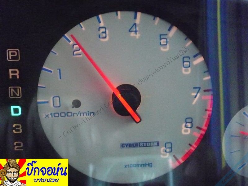

-จอไมล์ติดรถ วัดรอบขึ้นไม่ตรง ความเร็วไม่ขึ้น เปลี่ยนจอไมล์เป็นของ 33GTS RB25 :coolly-0033:
    88.7 กิโลไบต์ · จำนวนการดู: 883
    68.8 กิโลไบต์ · จำนวนการดู: 943
    70.7 กิโลไบต์ · จำนวนการดู: 886
    87.3 กิโลไบต์ · จำนวนการดู: 902

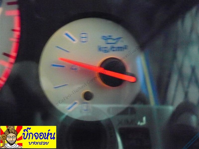

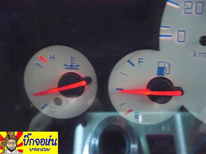

  • #17
วันนี้
-เดินสายไฟเสร็จแล้ว เกจ์ความร้อน แรงดันน้ำมันเครื่อง ความเร็ว รอบเครื่อง ขึ้นตรง เกจ์น้ำมันพอได้
-ขับรถไปส่งร้านท่อไอเสียแล้วครับ:coolly-0033:
    56 กิโลไบต์ · จำนวนการดู: 753
    76.1 กิโลไบต์ · จำนวนการดู: 772
    61.4 กิโลไบต์ · จำนวนการดู: 791
    55.3 กิโลไบต์ · จำนวนการดู: 755
    68.4 กิโลไบต์ · จำนวนการดู: 757
    86.9 กิโลไบต์ · จำนวนการดู: 944
    77.3 กิโลไบต์ · จำนวนการดู: 747
    59.7 กิโลไบต์ · จำนวนการดู: 765

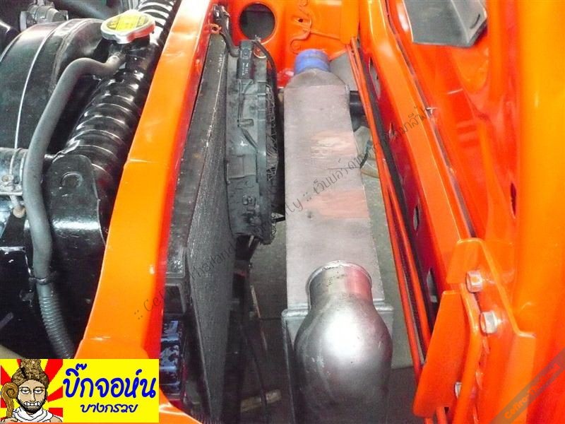

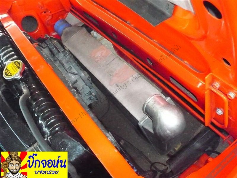

  • #18
วันนี้
กำลังติดตั๊งอินเตอร์ครับ:coolly-0033:

น้าจอห์นครับ ทำไมกันโคลงหลังใหญ่ไม่เหมาะกับคันนี้ครับ
  • #20
คันนี้ท้ายเบาและสั้นกว่า A31 ถ้าใส่กันโคลงใหญ่กว่านี้ท้ายจะไวเกินไปไม่เหมาะกับการขับใช้งานครับ:coolly-0033:
