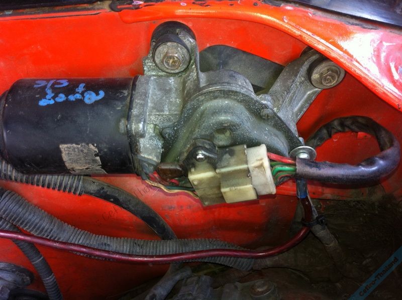

กราวตรงไหนครับ ถ่ายรูปมาให้ดูที่ครับ แล้วจิ้มตรงไหน จะไปลองทำบ้าง
พอดีรถผมย้ายแบตไปไว้ด้านหลัง เลยจัดการหาสายไฟต่อขั้วกราวมาในห้องเครื่องเลยครับ แล้วเอาสายกราวมาต่อกะตัวโครงมอเตอร์ ก่อนต่อหากระดาษทรายลูบๆซะหน่อยก็ดี เพราะตัวมอเตอร์ส่วนมากค่อนข้างขึ้นขี้ไขลแล้ว ตัวโครงมอเตอร์สังเกตดีๆมันจะมีรูเปล่า 2 รู จัดการหาน๊อตยึดสายกราวกะตรงนั้นเลย:coolly-0010: ปล.รูปไม่ได้ถ่ายครับลืม....ไว้ถ่ายแล้วจะลงรูปไว้ครับ

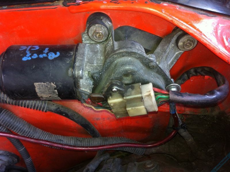

สายไฟเส้นสีแดงครับ พอดีมันเป็นสายกราวที่ผมลากจากแบตด้านหลังรถมา
เลยแยกมาเส้นนึงต่อเข้ากะตัวมอเตอร์ แล้วใช้น๊อตยึดเข้าตำแหน่งรูเปล่า:coolly-0046:
