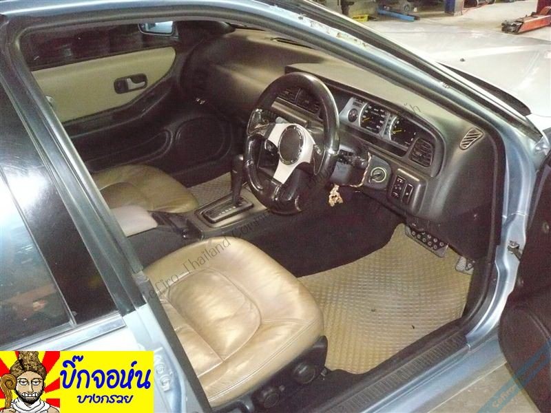

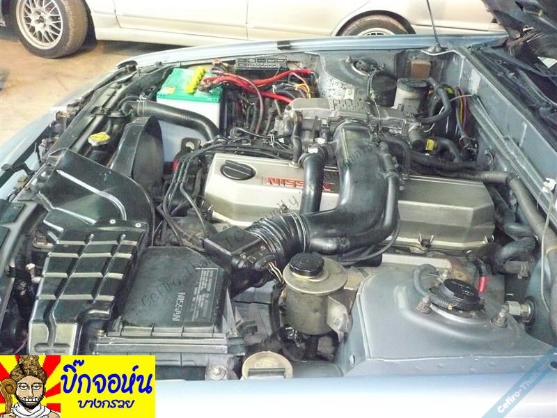

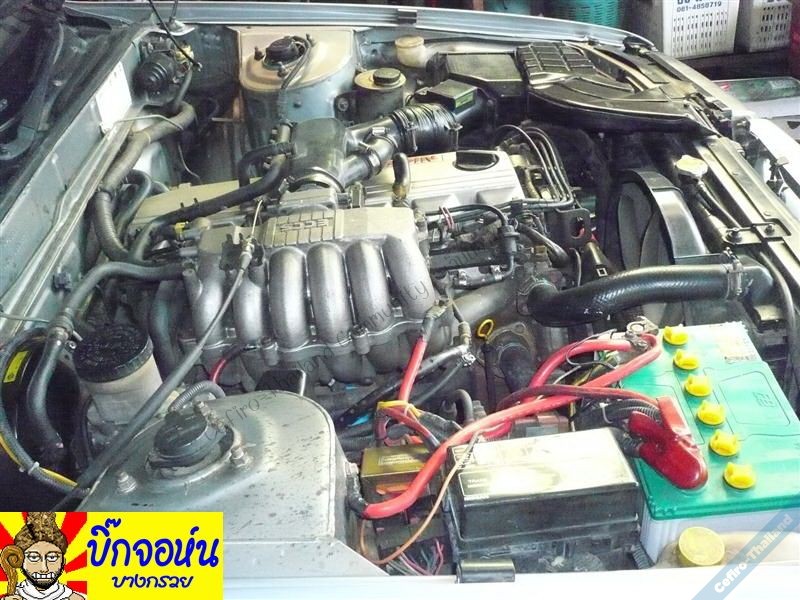

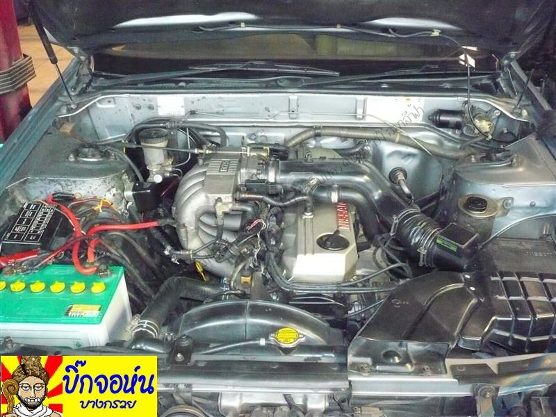

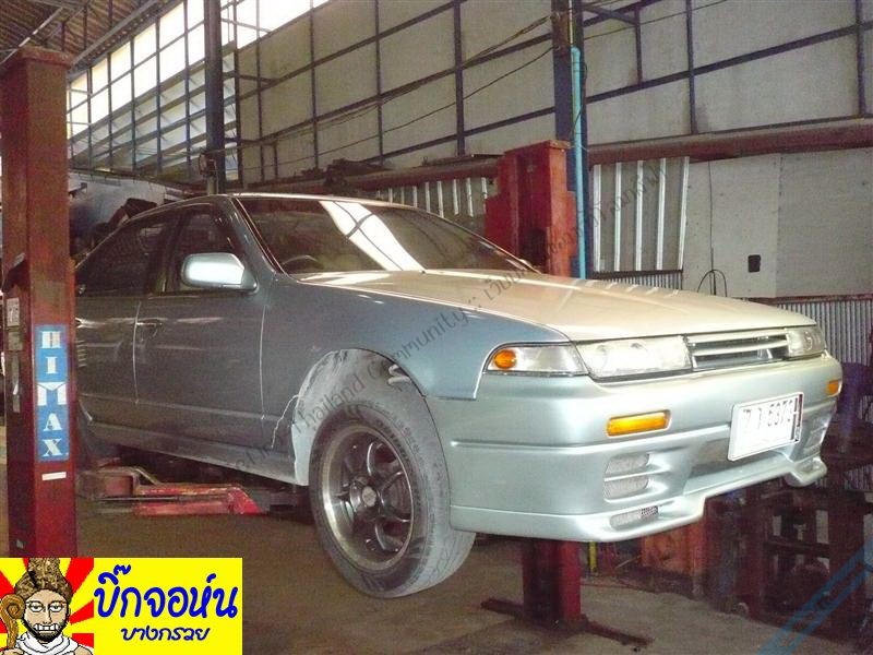

Re: CEFIRO A31 " .... PROJECT " RB25DET/RB26DETT MT-เบรคหน้าBREMBO 34GTR-แพหลัง 32GTS-

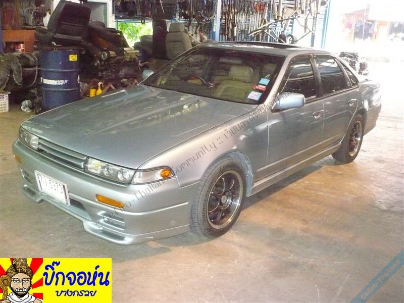

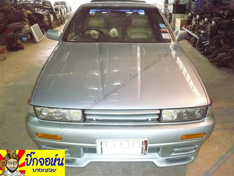

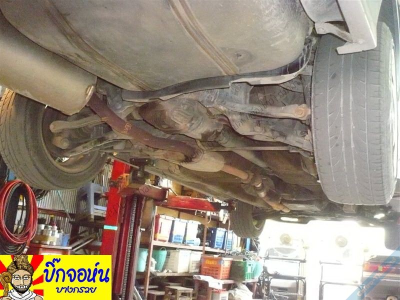

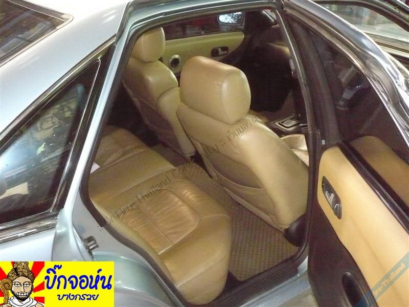

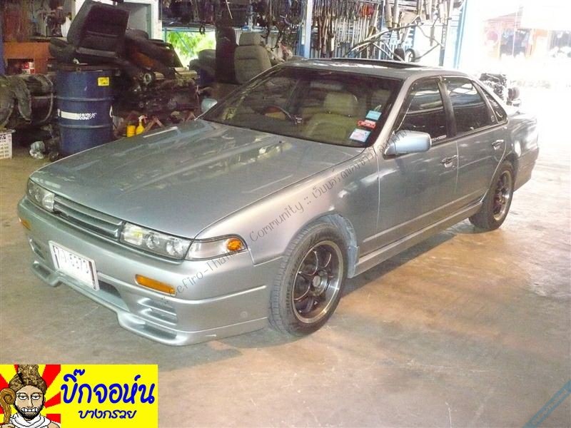

รถคันนี้เพิ่งไปซื้อมาให้พรรคพวกเมื่อตอนสายๆ ได้มาราคา 160000.-
บอดี้สวยๆ มีหลังคาซันรูฟ-กระจกปัดหลัง-เครื่องเดิม RB20E 12V AT-MAG 4รู ขอบ16-แรค5สาย-โช๊คไฟฟ้า:coolly-0033:

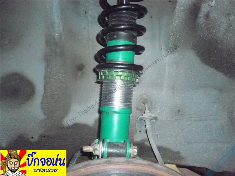

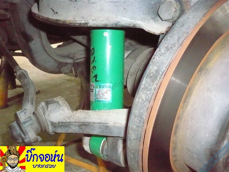

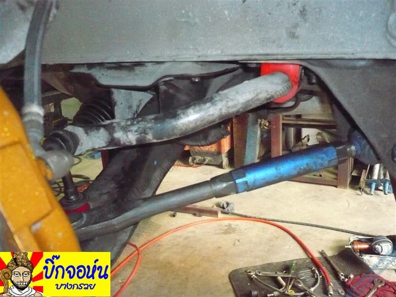

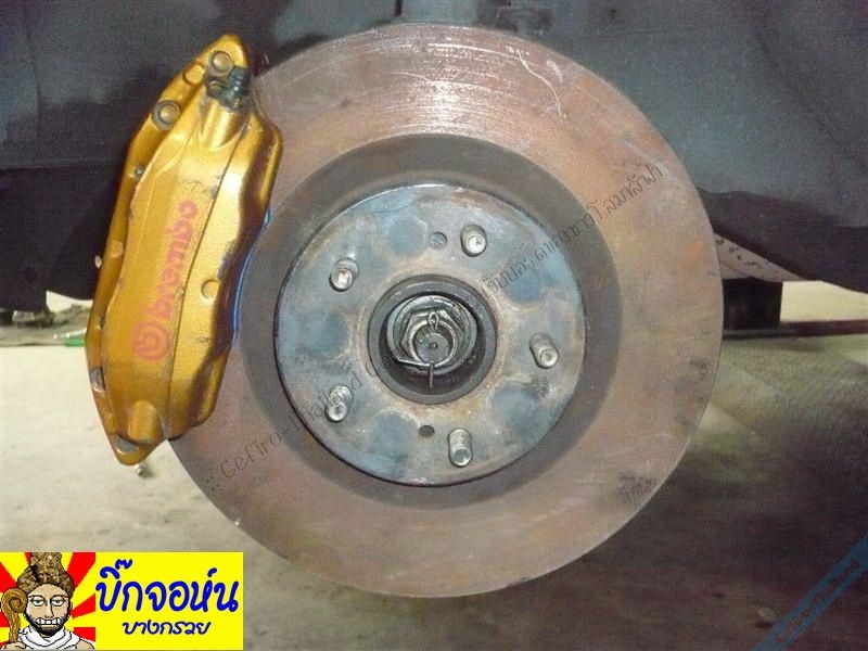

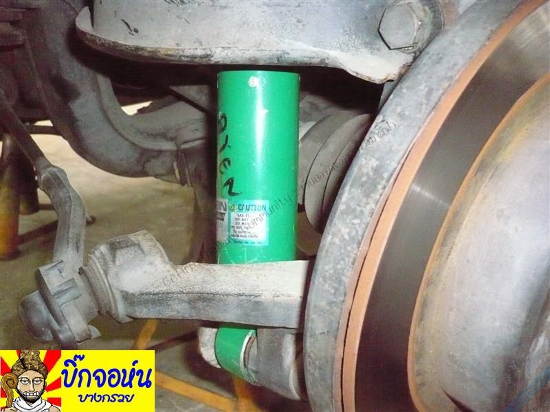

STEP 1 ช่วงล่าง
ด้านหน้า
-เปลี่ยนเบรคBREMBO 34GTR 4POT 324 ม.ม.
-คอม้ารูใหญ่
-เจาะดุม5รู

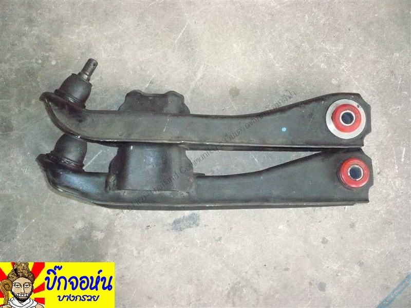

-ปีกนก+บูชปีกนกโพลี่ยูรีเทรน
-ลูกหมากกันโคลงตัวปลาย
-บูชกันโคลงตัวกลาง+ตัวปลายโพลี่ยูรีเทรน
-หนวดกุ้งCUSCO BALLJOINT ปรับเกลียว
-แรค4สาย
-รัดแรคโพลี่ยูรีเทรน
-ยอยพวงมาลัยโพลี่ยูรีเทรน
-ยอยพวงมาลัย

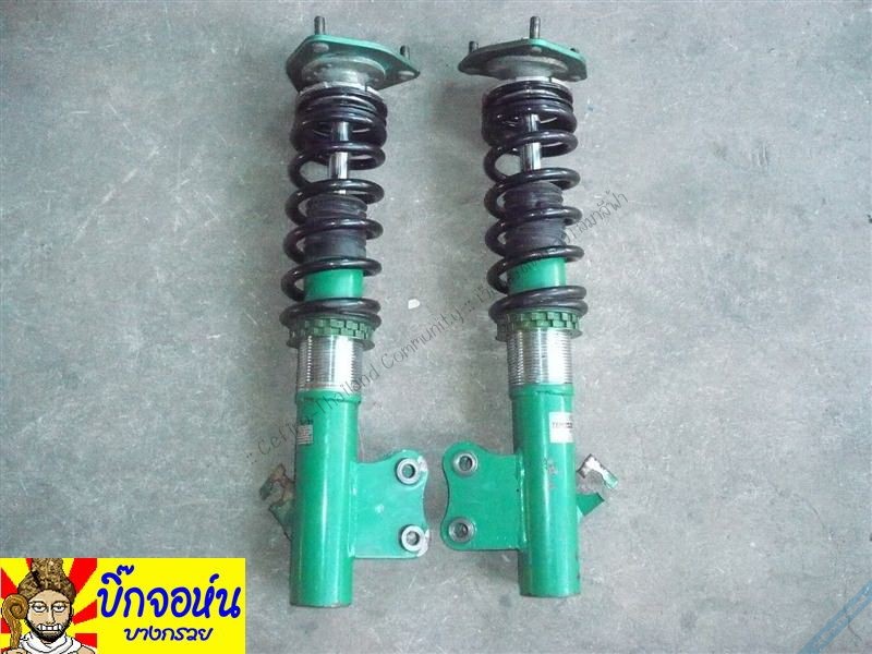

-หม้อลม 1.5ชั้น
-โช๊ค TEIN FLEX

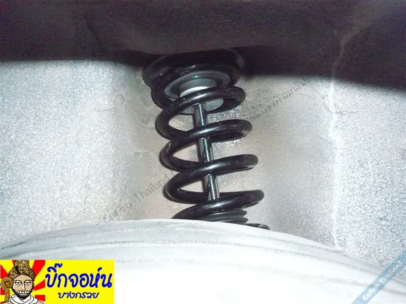

ด้านหลัง
-แพ R32GTS
-กันโคลงหลัง 32GTR
-ค้ำโช๊ค
-โช๊ค TEIN FLEX:coolly-0033:

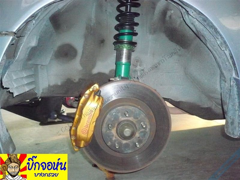

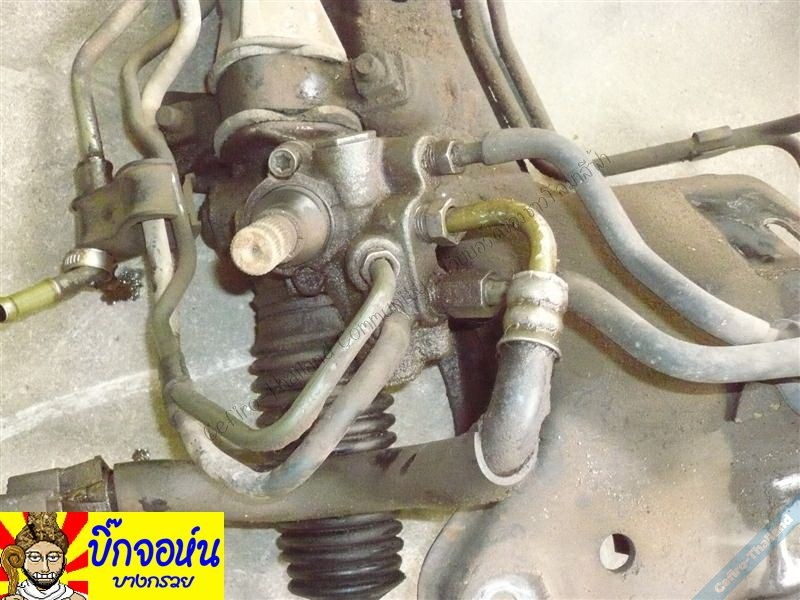

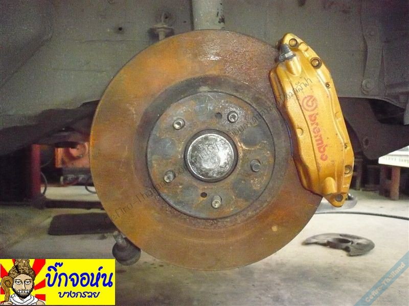

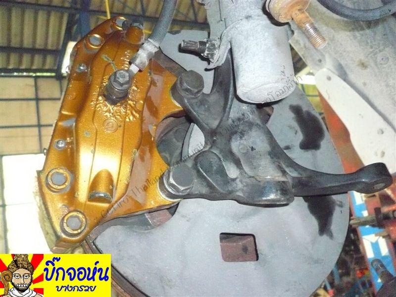

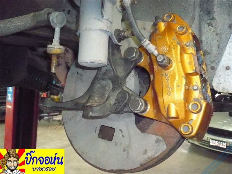

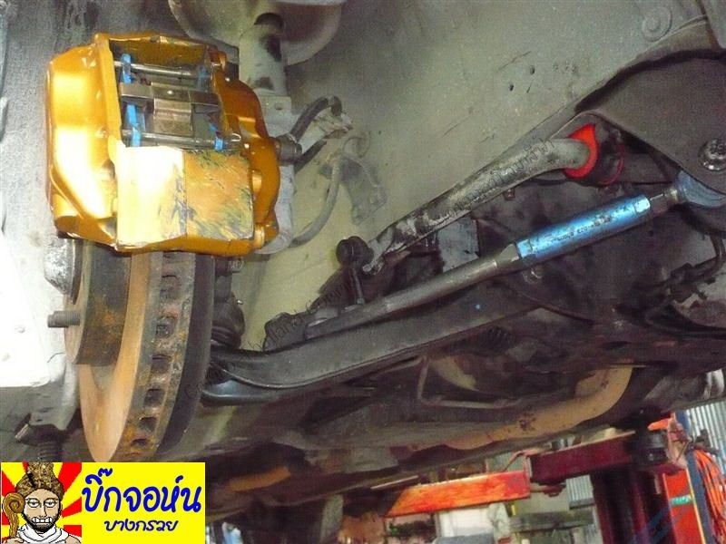

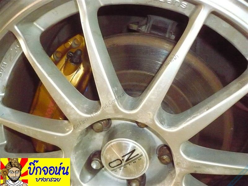

BREMBO 34GTR
เจาะดุมเดิมจาก4เป็น5รู
คอม้ารูใหญ่
หนวดกุ้ง CUSCO:coolly-0033:
พรุ่งนี้
-ใส่แรค4สาย ของเดิมเป็น5สาย
-ใส่แพหลัง32GTS+กันโคลง 32GTR

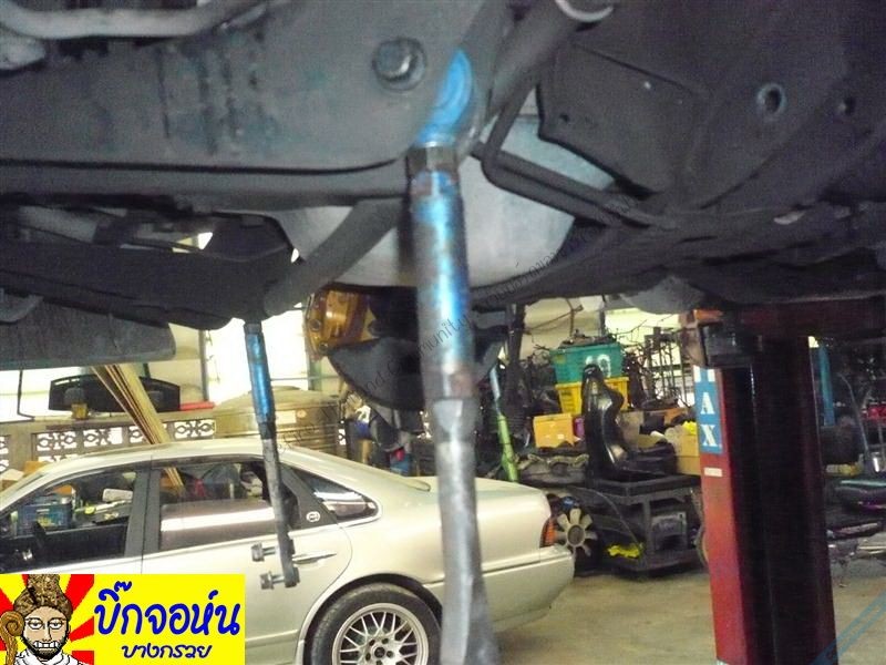

-หม้อลม 1.5ชั้น
-ค้ำโช๊คหน้า3จุด กำลังหาสวยๆ
-ค้ำโช๊คหลัง
-TEIN FLEX+EDFC กำลังหาสวยๆ
-MAG 8-9x17 กำลังหาสวยๆ
-ยางหน้า 235/45-17 ซื้อของใหม่
-ยางหลัง 255/40-17 ซื้อของใหม่
ช่วงล่างจบเท่านี้ครับ:coolly-0033:

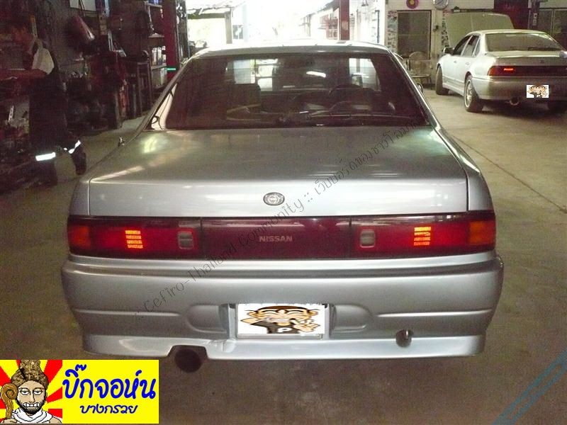

คันนี้ลงขายเมื่อวานเห็นราคาและตามสเปคที่ต้องการ เมื่อคืนเลยโทรไปบอกว่ามีรถคันนึงน่าสนใจ
เมื่อเช้าเลยโทรไปถามรายละเอียดของรถ จากนั้น11โมงก็เดินทางไปบางเลน นครปฐม ดูสภาพ เปิดราคามา 185000 ต่อรองราคาจบที่ 160000 ก็เอารถไปลองขับ ผ่านใช้ได้
จากนั้นมัดจำไป5พัน แล้วขับรถกลับพร้อมชุดโอน+ใบซื้อขาย (งานนี้ผมรับประกันเอง ถ้าเบี้ยวผมจ่ายเอง) ตนขายก็โอเคจากนั้นก็ขับรถกลับอู่ แล้วค่อยโอนส่วนที่เหลือ 155000 เข้าบัญชีคนขาย ซื้อขายกันง่ายๆ แต่มีเอกสาร+หลักฐานครบ
เมื่อเย็นเลยโทรหาพี่แดง GODZILLA PROJECT ขอยืมรถมาให้ลองนั้งดู จากที่คิดจะวาง RB25DET MT ตอนนี้หันมามองRB26DETT MT แล้ว สวย แรง เงียบ ใช้งานประจำวัน เติม91ได้ คืนนี้คิดหนักแน่นอนครับ:coolly-0028:

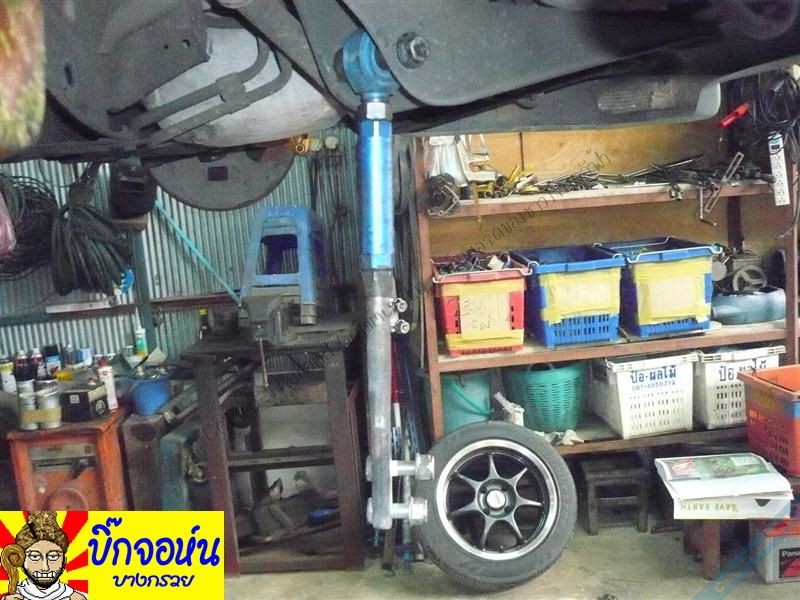

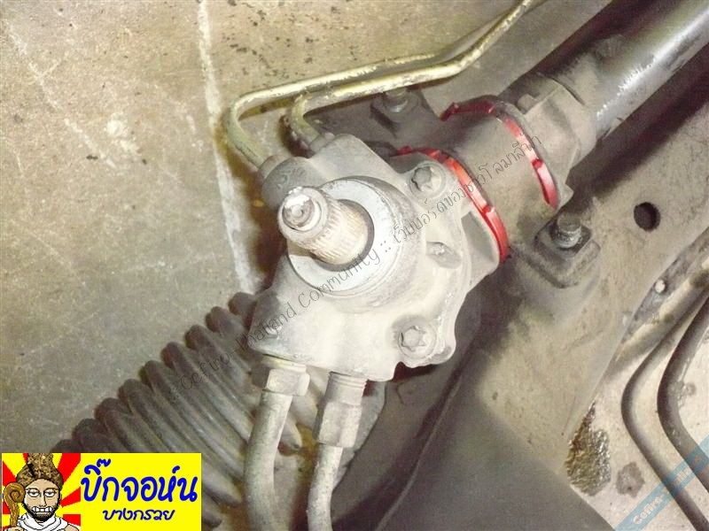

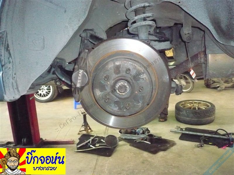

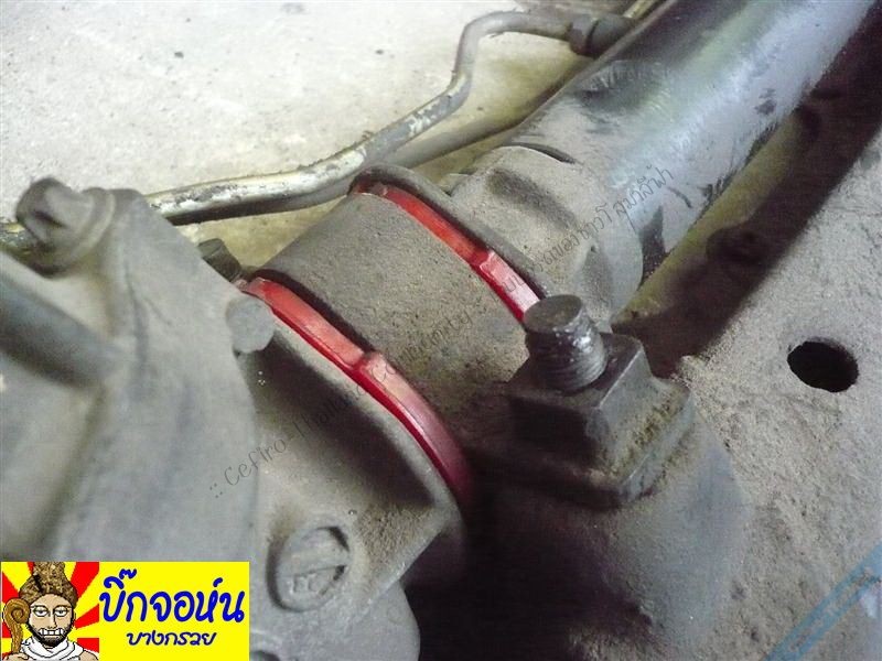

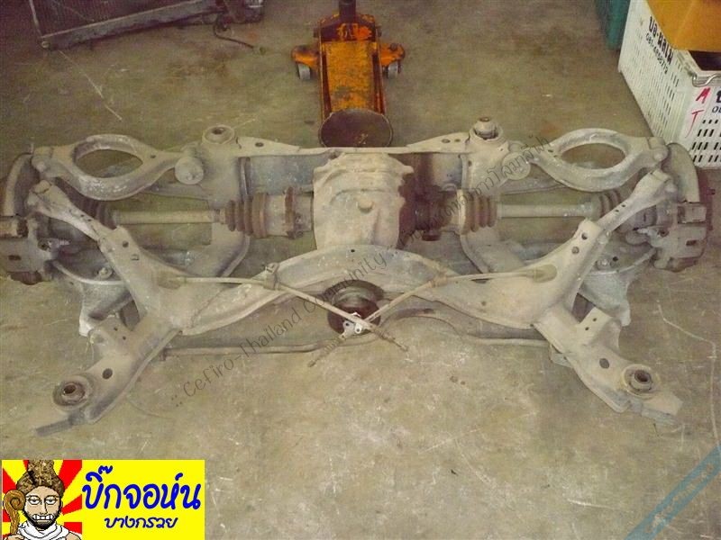

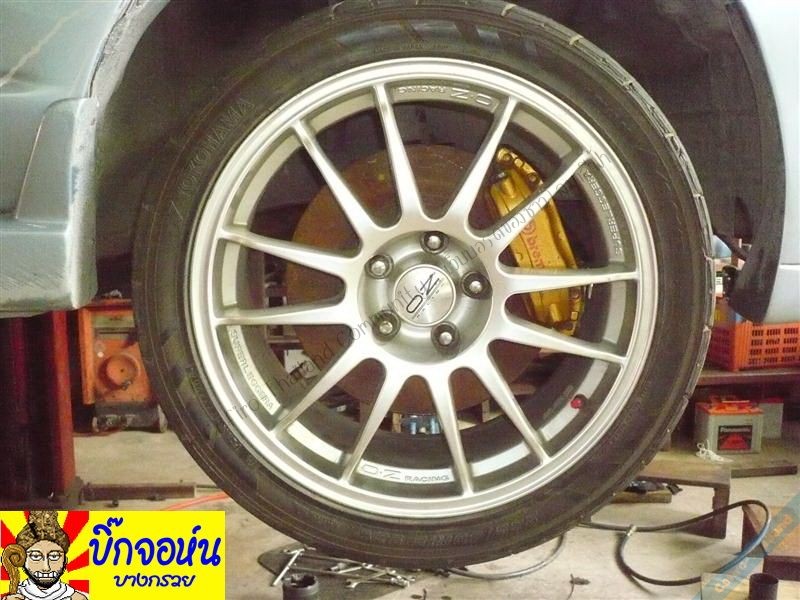

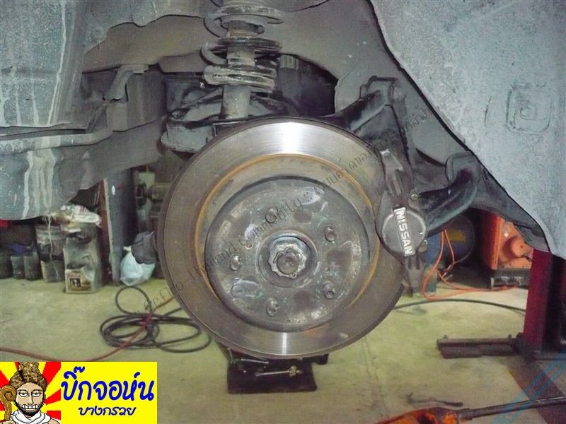

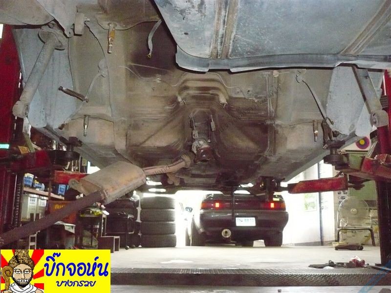

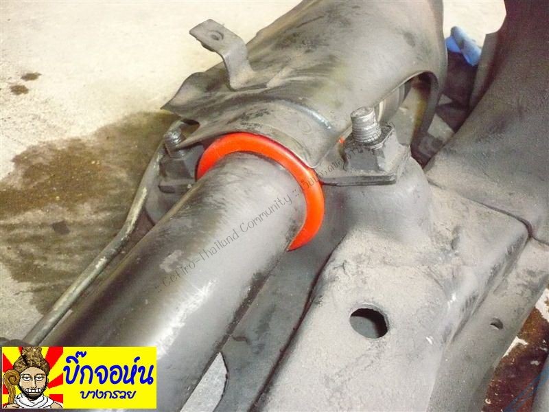

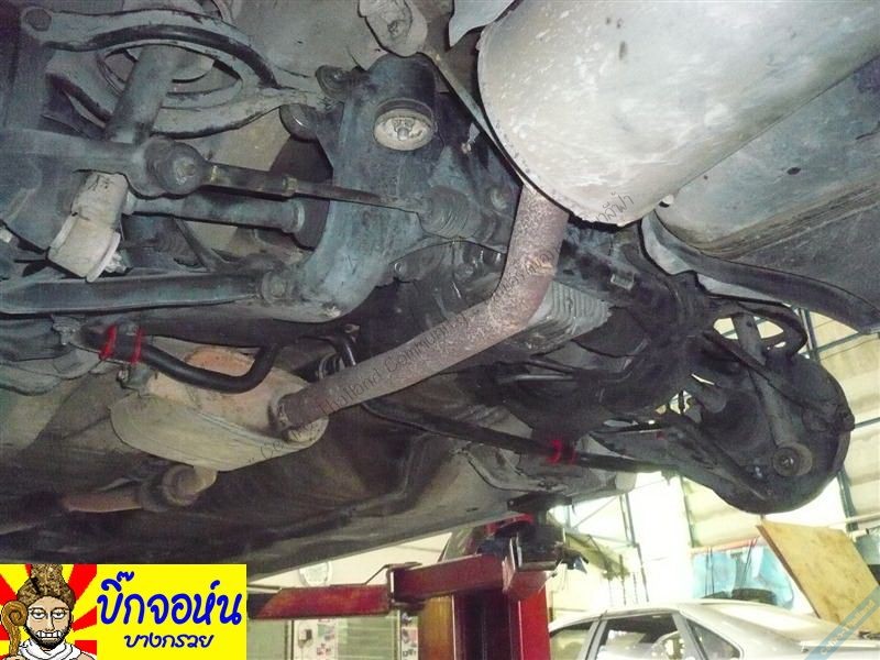

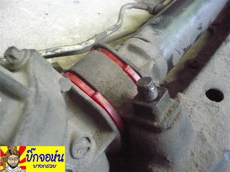

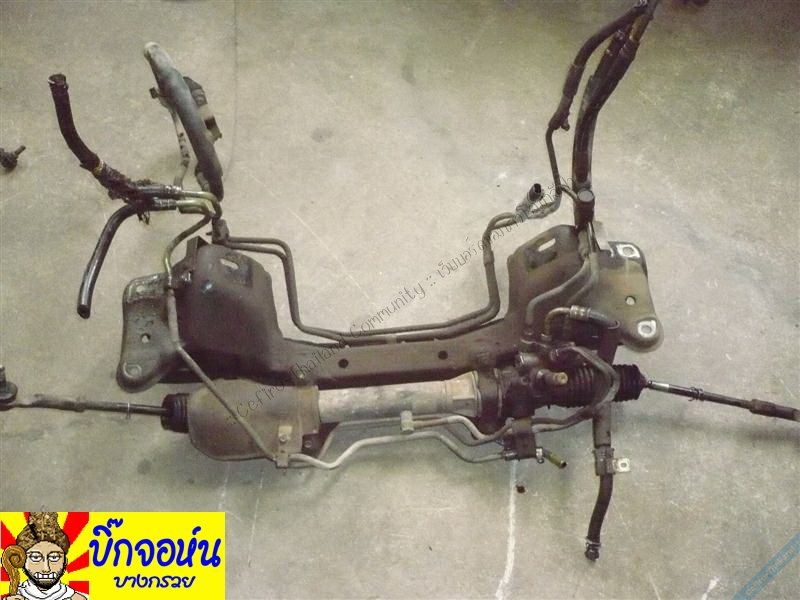

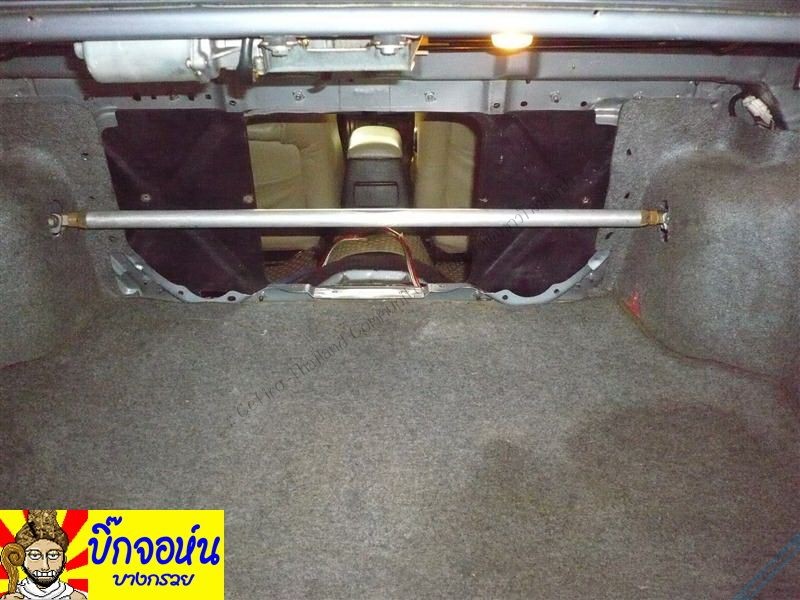

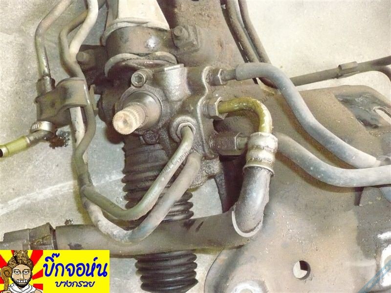

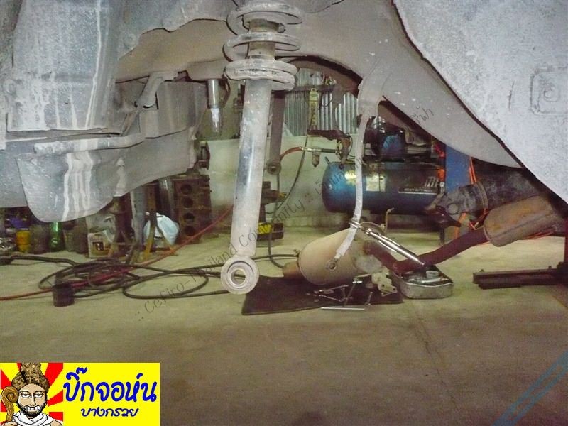

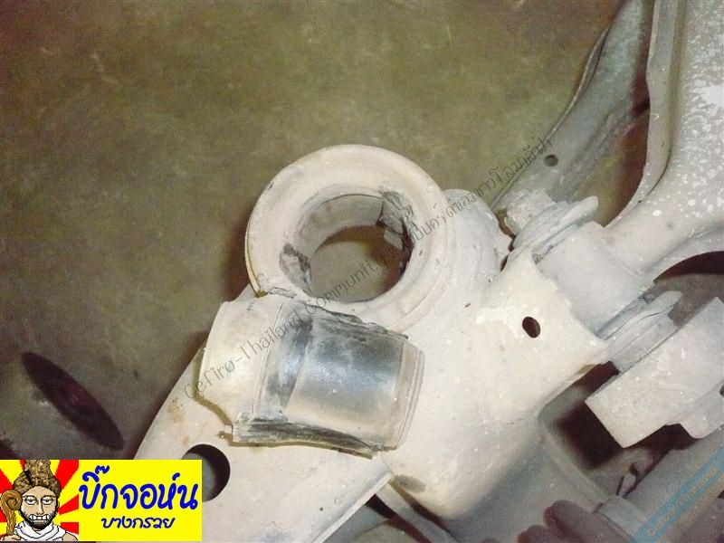

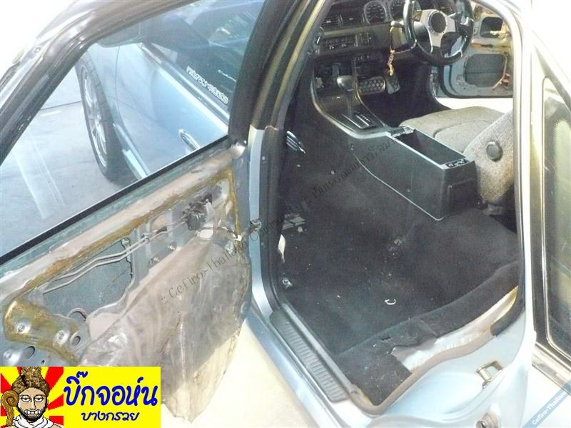

วันนี้
-เปลี่ยนแพหลัง32GTS+กันโคลง 32GTR+บูชกันโคลงโพลี่ยูรีเทรน
-เปลี่ยนแรค4สาย ของเดิมเป็น5สาย+รัดแรคโพลี่ยูรีเทรน+บูชกันโคลงโพลี่ยูรีเทรน
-ปีกนกหน้า+บูชปีกนกโพลี่ยูรีเทรน:coolly-0033:

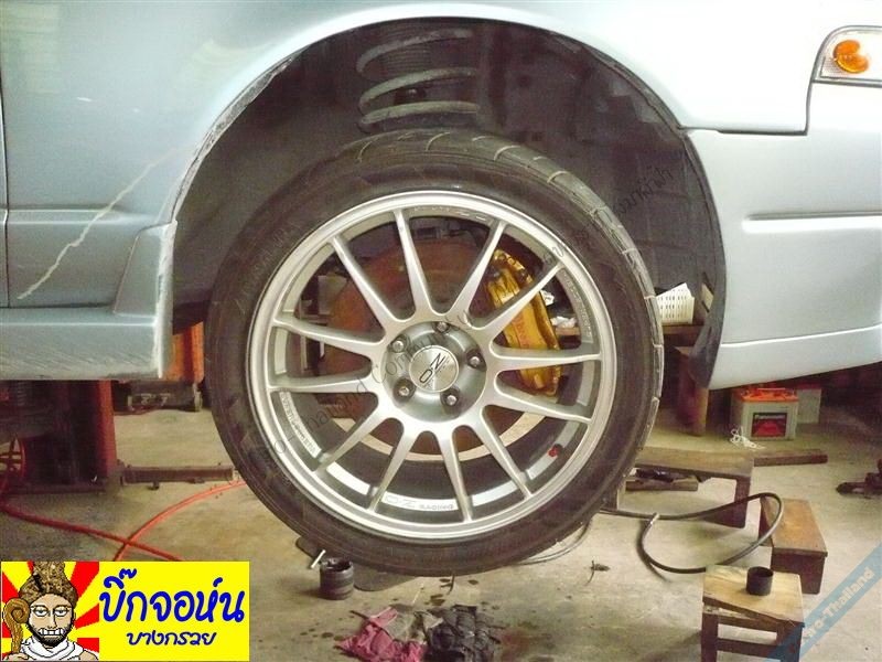

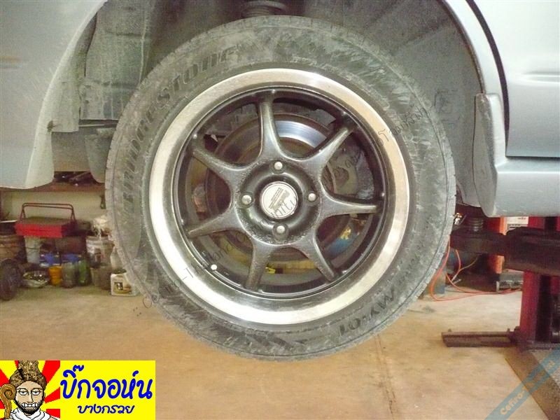

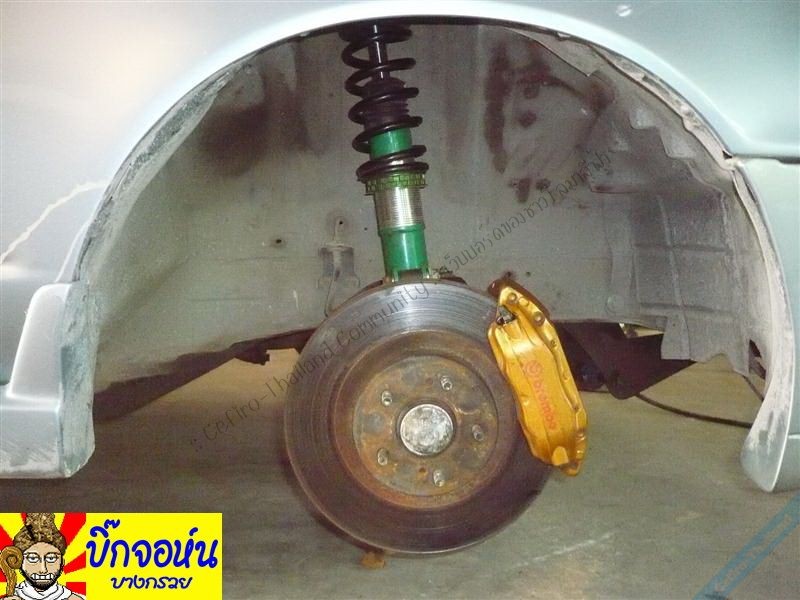

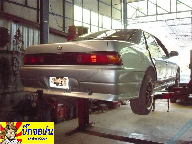

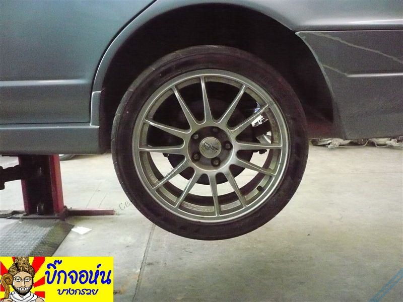

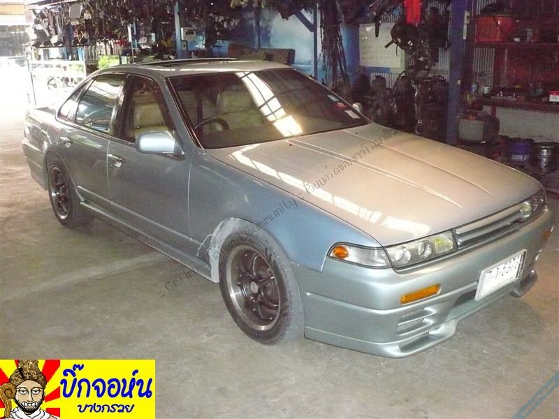

-ช่วงล่างเสร็จหมดแล้ว เหลือเปลี่ยนหม้อลม 1.5ชั้น
-ล้อใส่วิ่งชั่วคราวสำหรับวิ่งหาซื้อล้อจริงครับ:coolly-0033:

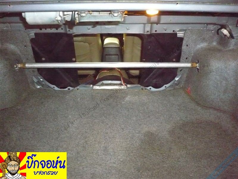

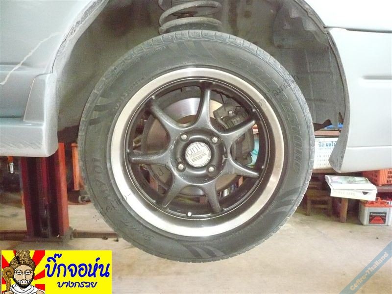

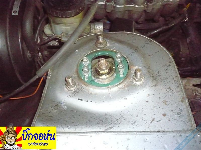

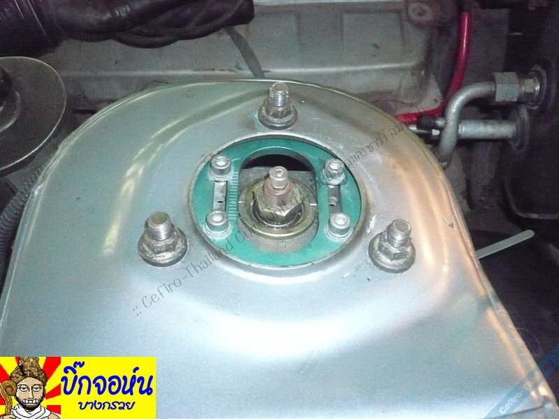

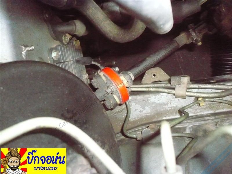

-ใส่ยอยพวงมาลัยโพลี่ยูรีเทรน
-ใส่ค้ำโช๊คหลัง
-เอารถออกไปลองเบรค+ช่วงล่าง ขับๆไปรถวิ่งอยู่เกียร์3เกียร์เดียว:coolly-0033:

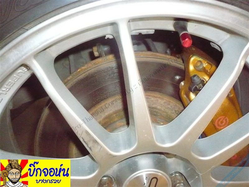

ผ้าเบรคกินเกือบเต็มหน้าจานแล้วครับ:coolly-0033:

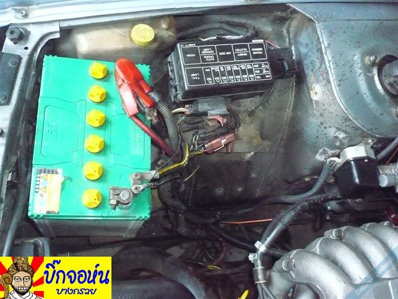

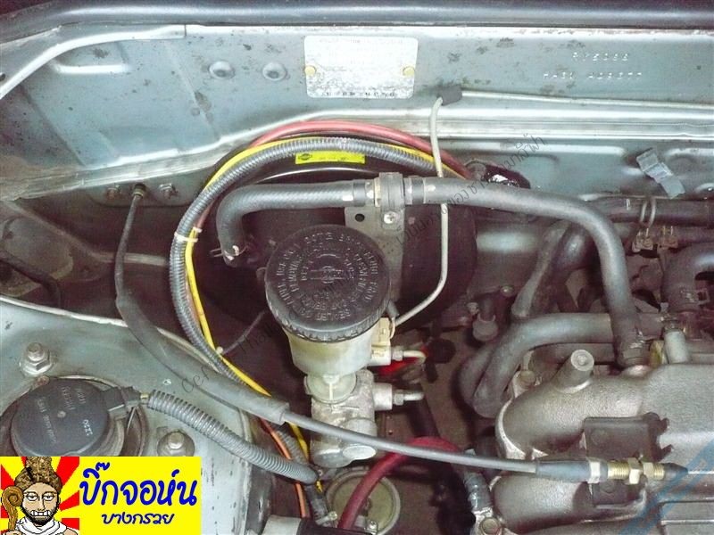

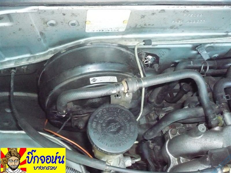

Re: CEFIRO A31 " AVATAR WHITE PROJECT " RB26DETT MT-เบรคหน้าBREMBO 34GTR-แพหลัง 32GTS-NISMO GT4 9.5x18-ขาวมุก-โฉมอูม-ท้ายแดง-เบาะRECARO
วันนี้
-เปลี่ยนหม้อลม 1.5ชั้น
-รื้อสายไฟเครื่องเสียงออก ถึงเห็นว่าปลั๊กไฟเกียร์หลุด ตอนนี้เกียร์ทำงานตามปกติแล้วครับ:coolly-0033:

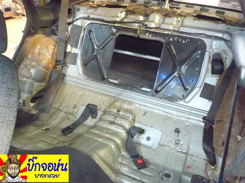

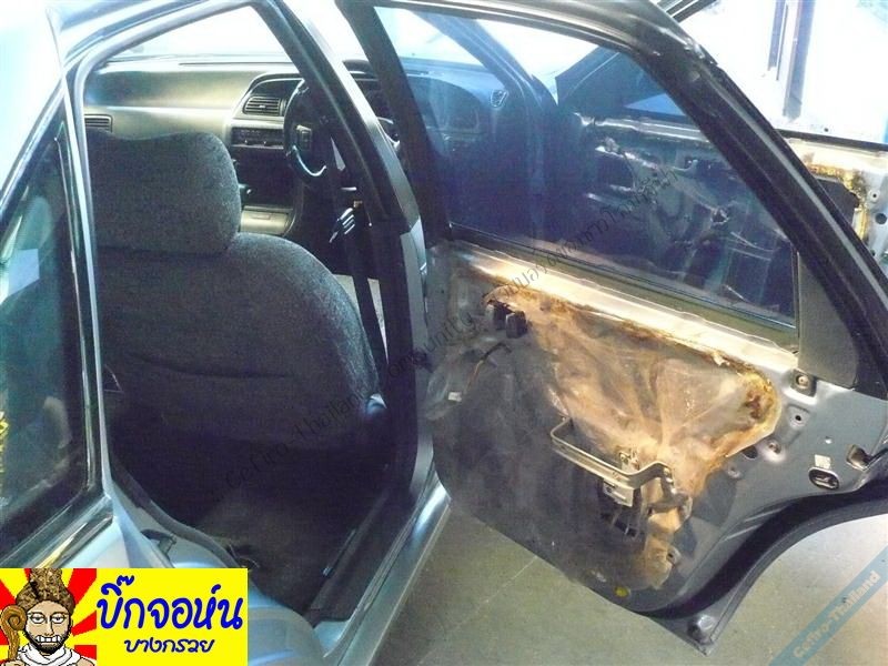

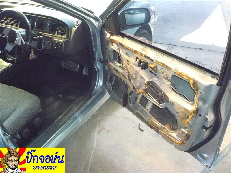

วันนี้

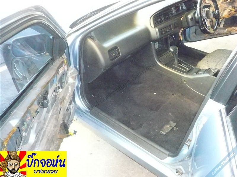

รื้อเบาะ แผงประตู ออกทิ้ง:coolly-0033:

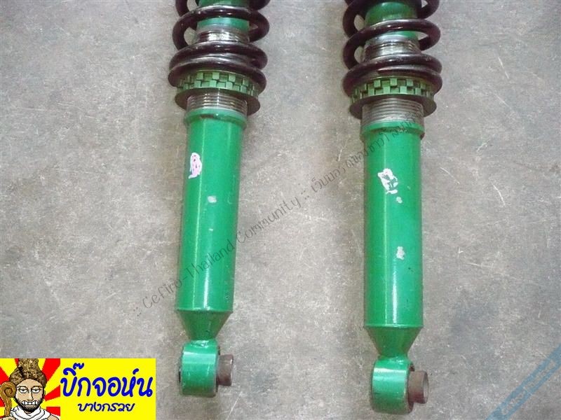

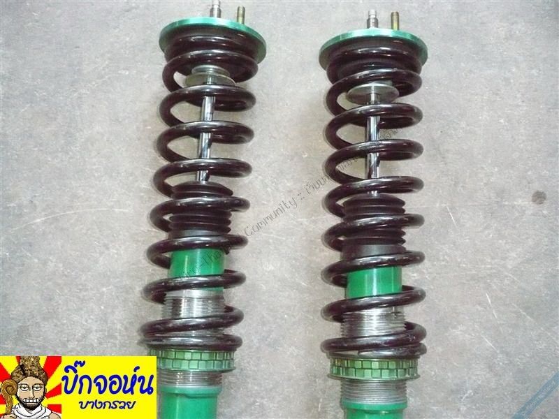

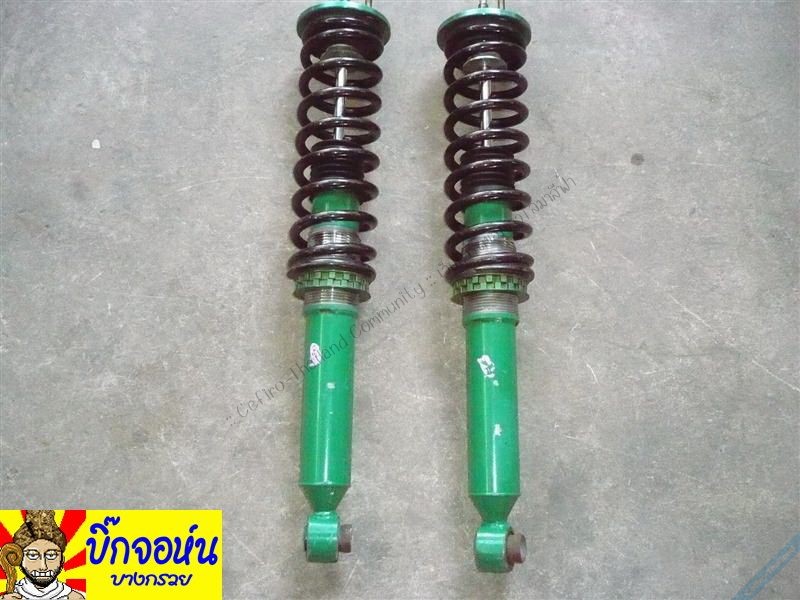

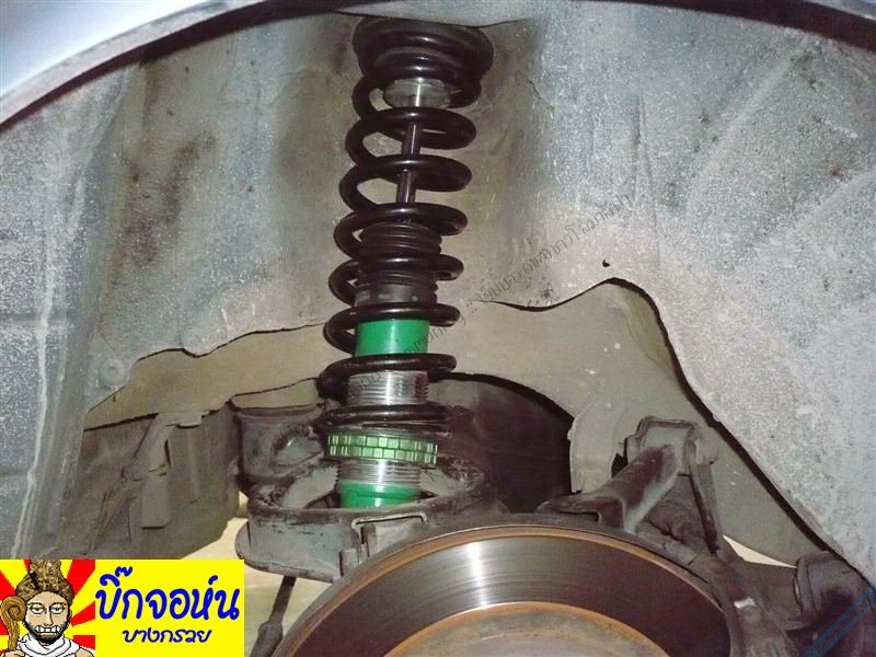

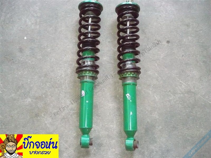

TEIN SUPERSTREET ของเข้าคืนนี้
พรุ่งนี้เขาจะเอามาส่งตอนเช้าครับ:coolly-0033:

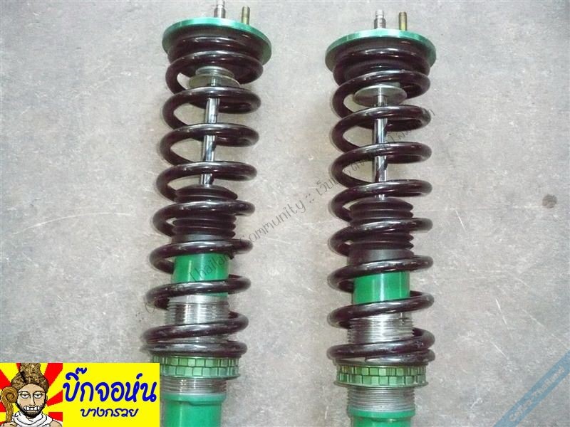

  • #20

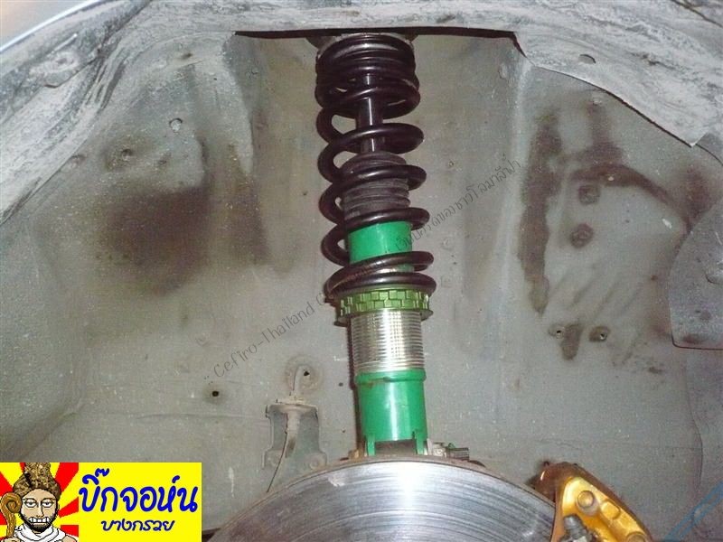

วันนี้
TEIN SUPERSTREET
ขับหนึบ แน่น ไม่กระด้าง เหมาะกับใช้งานปกติ ไม่ซิ่งหนักๆ:coolly-0033:
