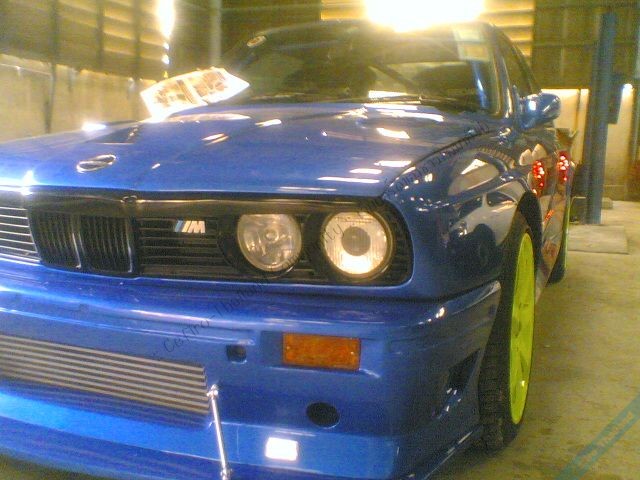

รูปที่พีระสมัยเมื่อ 4 ปีที่แล้ว + รถผมสมัยบ้ารถ drag E30 700 แรงม้า ส่วนรูปสุดท้ายคือ รถแข่งคันแรกของผม Mini Tamiya เอาไปแข่งแถวๆบ้านสมัยเมื่อเกือบ 18 ปีก่อน เคยได้ที่ 3 มาครั้งนึงด้วย อิอิ :coolly-0033: อยู่ ม1 ม2 นี่แหละจำมะได้แล้ว

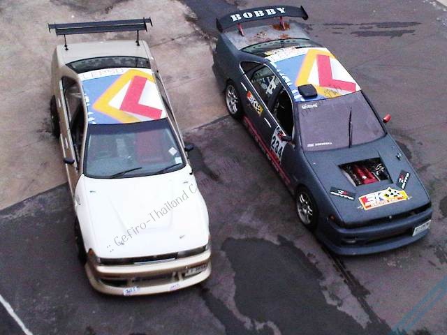

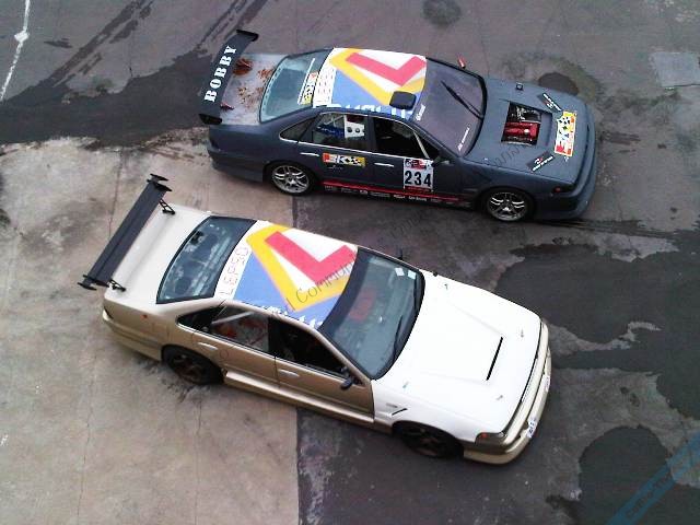

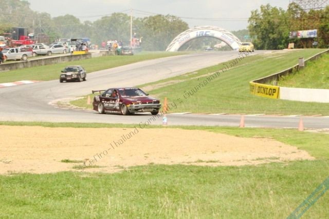

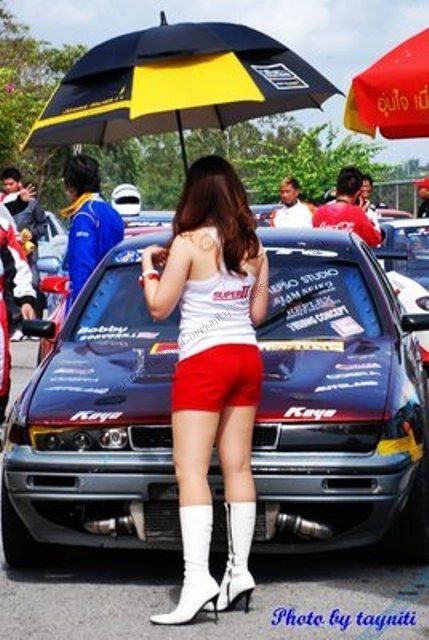

รูปของรถ a31 ของ bobby ถ่ายที่พีระช่วงที่ผมไปดูด้วย

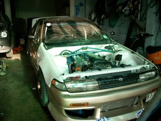

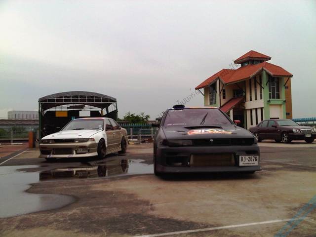

เข้าเรื่องต่อ พอตัดสินใจได้แล้ว เลยจัดการหารถ cefiro ที่วางเครื่อง sr20 มาแล้วเพราะขี้เกียจรอ และทำค่อนข้างง่ายเพราะมีอะไหล่อยู่แล้ว แค่เอารถมาแต่งต่อนิดหน่อยก็ไปขับได้แล้ว ก็เลยได้คันนี้มา....
รูปตอนได้รถมาแรกๆ ขณะทำสีห้องเครื่อง ส่วนหนึ่งของหนังสือที่ผมหามาอ่านระหว่างทำรถทั้งสองคัน บางเล่มก็เก่ามากๆ

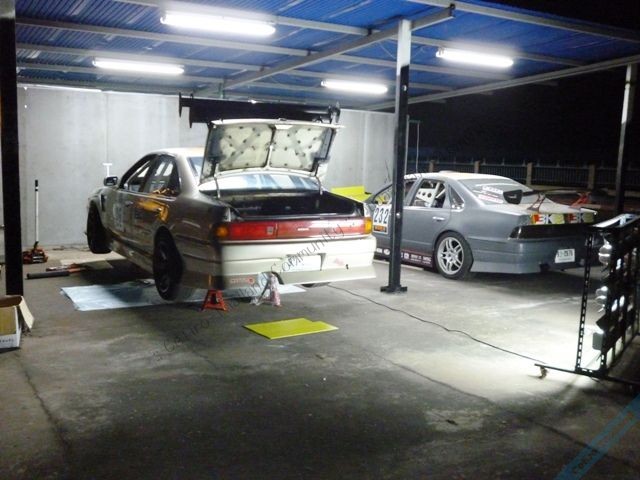

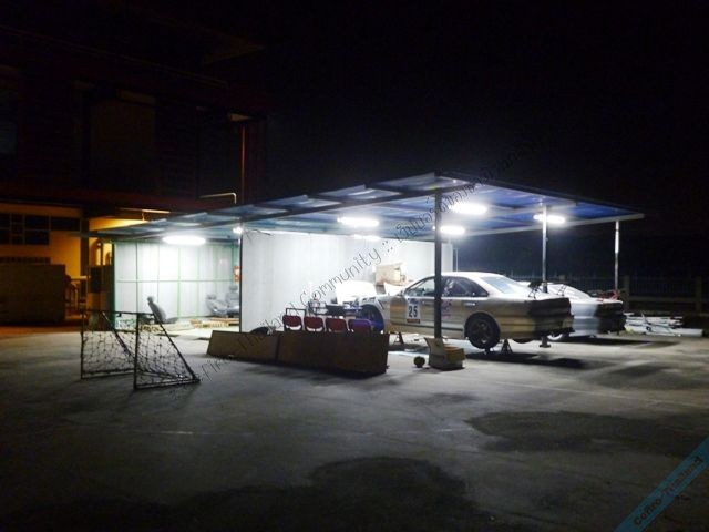

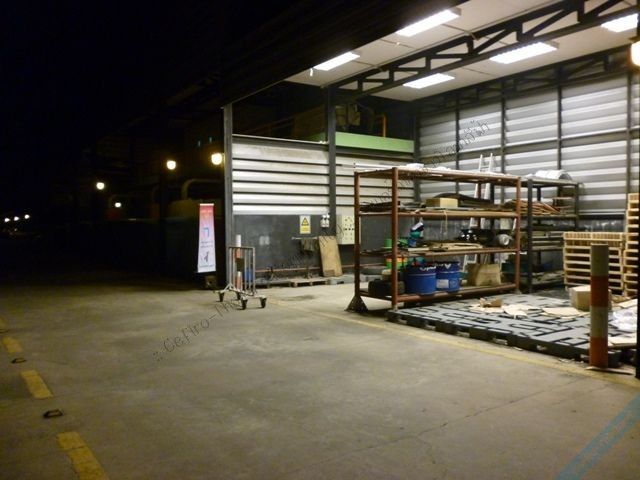

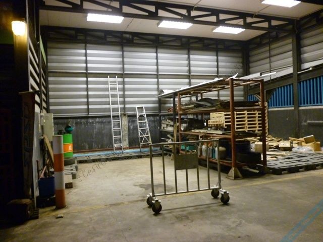

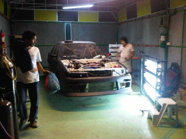

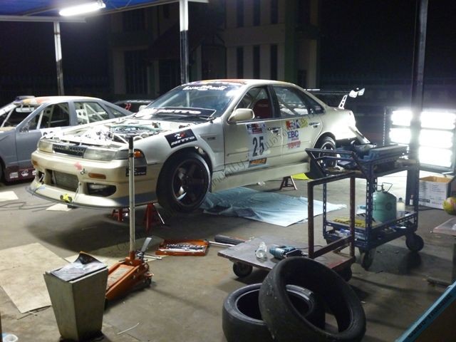

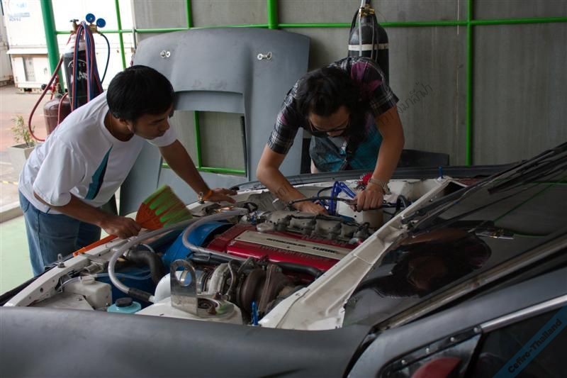

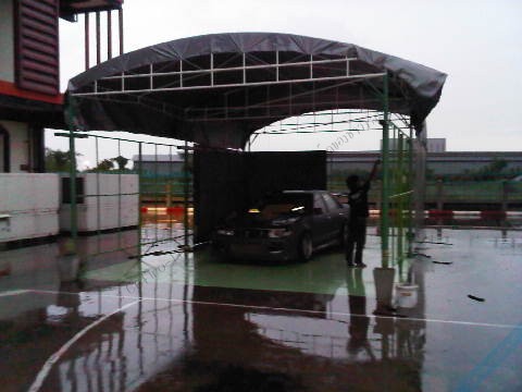

หลังจากที่ศึกษาหาข้อมูลสักพัก + ช่วงหลังๆรู้สึกว่าบางอย่างเราต้องเซอร์วิสเอง เช่นพวกรายระเอียดต่างๆ ความเรียบร้อย สมบูรณ์ของรถ ถ้าหวังพึ่งคนอื่นอย่างเดียวคงจะไม่ไหวทั้งค่าใช้จ่ายและอื่นๆอีกจิปาถะ สำหรับรถสองคัน จึงแอบทำที่ซ่อมรถกันเองหลังบ้าน :coolly-0010:(บ้านเป็นโรงงาน มีที่ด้านหลังเหลืออยู่) ทั้งๆที่จริงๆหน้าโรงงานก็มีแต่ผู้ใหญ่ไม่สนับสนุน:coolly-0006:)
รูปตอนเริ่มสร้างที่เซอวิสรถ ช่วงทำเองแรกๆ รูปกลางคือโรงรถที่มีอยู่เดิมเอาไว้เปลี่ยนน้ำมันเครื่อง กระบะ ซ่อมนู่นนี่จิปาถะ

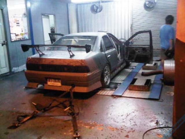

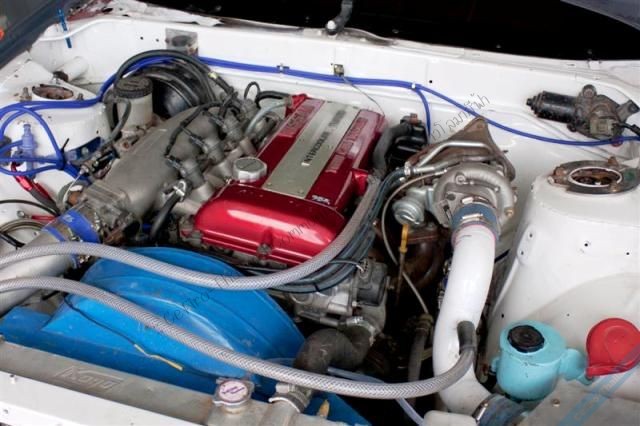

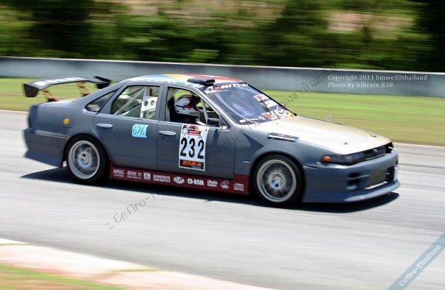

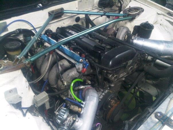

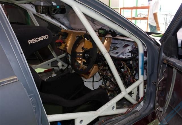

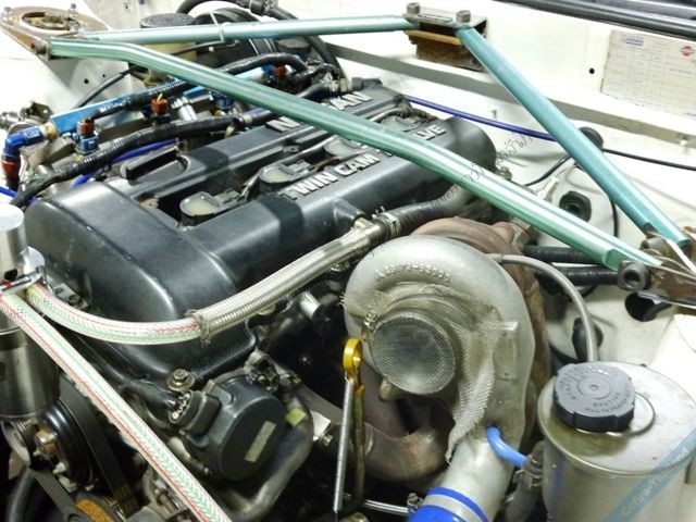

ทำรถเองจะได้ไม่ต้องบ่นว่าช่างไม่ดี :coolly-0028: รูปภายในรถ ภายนอก เครื่องปใหม่ที่ทำกันเองของ A31 คันสีเทาด้าน (เมื่อก่อนสีแดงกสวยดีอยู่แล้ว เฮ้ออ) รูปบนไดโนที่ power lap และส่วนนึงของกราฟแรงม้าที่เกียร์สาม บูส 0.7 บาร์...272 ไตัวบูสมาเต็มตั้งแต่ 3800 ครับ ไส้เดิมหมดแม้แต่ปะเก็นก็เดิม มีแค่เทอร์โบ IHI กับหัวฉีด 560 และ กล่อง Fcon....ส่วนช่วงล่างคันนี้ ณ วันที่ถ่ายได้แปลง Rollcenter ด้านหน้า + สปอตแพหลัง และแก้มุมเอียงของแพ anti squat ใหม่ให้ยุบตัวได้สะดวกขึ้น....ผลงานและรางวัล

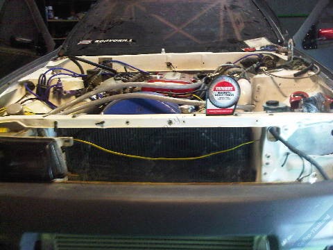

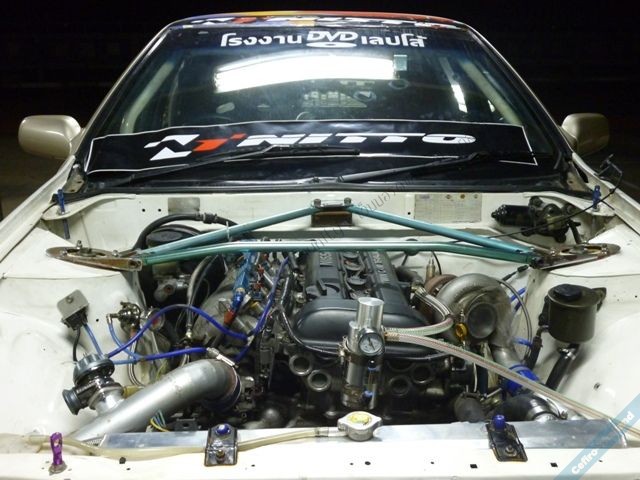

กลับมาที่อีทองของผมบ้าง รูปถ่าย ณ ปัจจุบัน พ.ย. 2011 เตรียมรถไว้สำหรับแข่งสนามสุดท้ายของปีนี้ ส่วนคันสีเทารื้อออกมาทำสีลดน้ำหนักอีกรอบ...:coolly-0007: และเตรียมรถไว้แข่งต่อปีหน้าครับ..เปลี่ยนท่อไอดีกลับเป็นของเดิม หัวฉีด 510cc บูส 1.0 บาร์ ช่วงล่างมีแค่โช้ค + ลิมิเต็ดสลิป cusco + หนวดกุ้งหน้าของ Tein + บูชแท่นเครื่อง แท่นเกียร์ แพท้ายต่างๆเป็นอลูมีเนียมหมด นอกนั้นยังเดิมๆ ห่วงหลังเดินแขนเดิมบูชเดิมครับ...

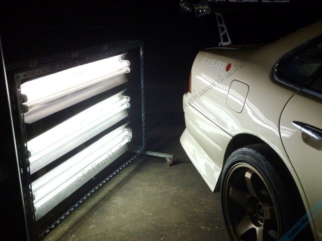

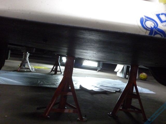

บางส่วนของงาน D I Y..
ปากแตร turbo จากชามสแตนเลสในห้องครัวมาคว้านก้น....555 :coolly-0028::coolly-0017:
spliter หน้าที่พึ่งเสร็จ
แผงไฟซ่อมรถเคลื่อนที่จากเศษเหล็กเหลือๆของโรงงาน สว่างถูกใจมักๆ:coolly-0020:
ตัวจับเวลาต่อรอบจากรถโกคาร์ท โดยใช้ตัวรับ infared จากรีโมททีวี...

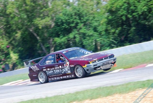

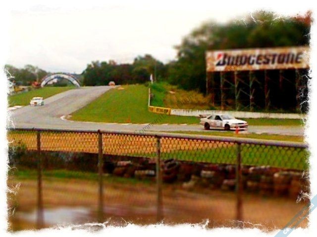

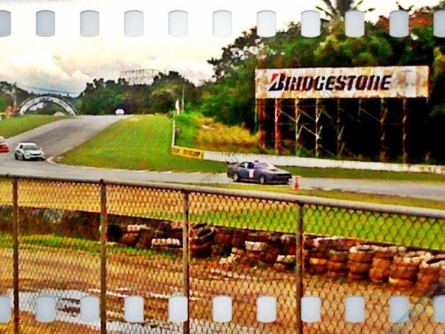

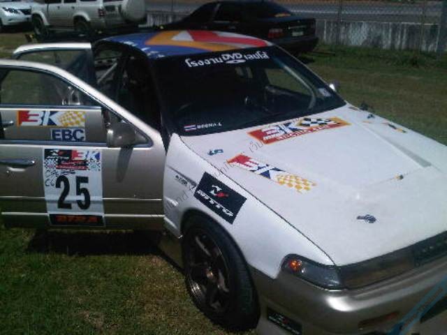

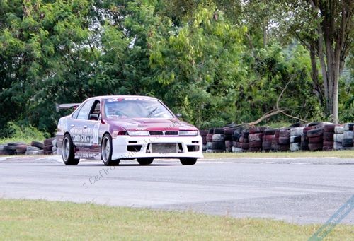

รูปที่สนามพีระปีนี้ครับ 2011 ขั้บยังไม่เก่ง และ ตัวยังขาดอุปกรณ์สำคัญอีกหลายอย่างเพราะงบมันจำกัดมากๆ.. เวลาต่อรอบเลยไม่ดีเท่าที่ควร คงต้องไปลุ้นสนามหน้าว่าขอให้แข่งจบทีเหอะ...:coolly-0038:
รูปสนามที่แล้ว (รูป1)จอดเปิดประตูไว้เพราะอากาศวันนั้นร้อนโคตรรร แฟนถ่ายให้แค่นี้ รูปจากในเวป E30thailand..

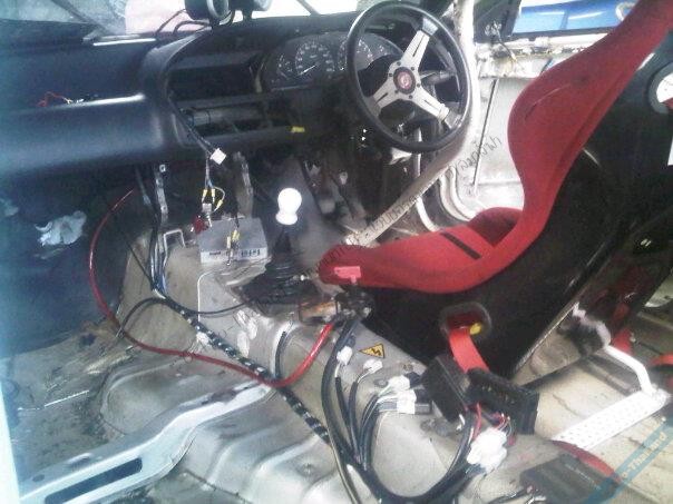

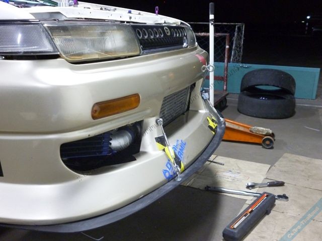

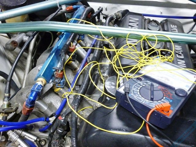

:coolly-0017: แก้สายไฟใหม่ครับ

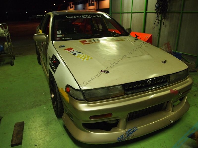

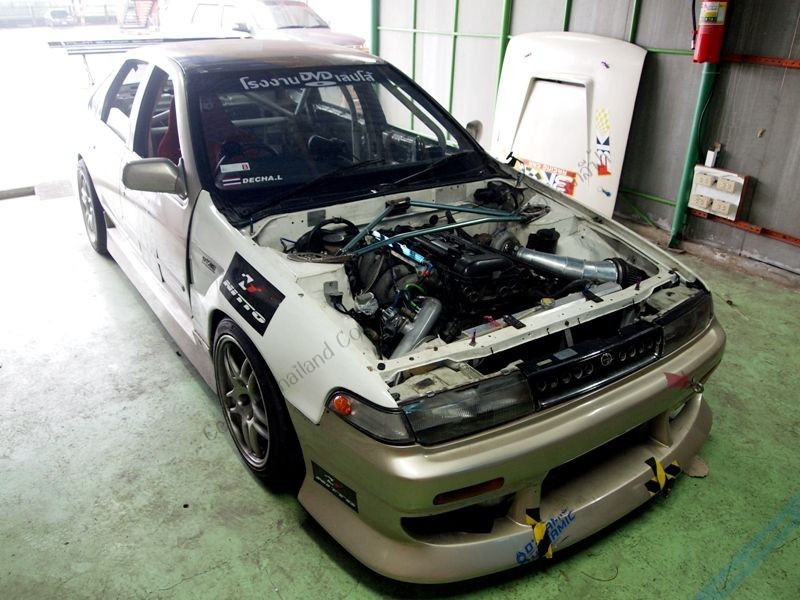

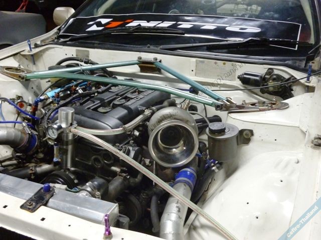

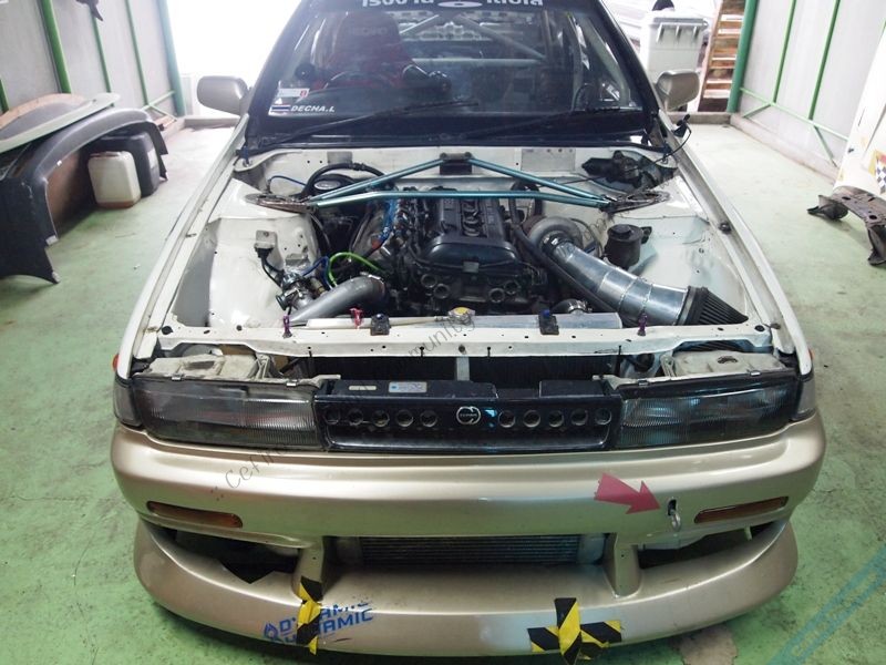

สเปคปัจจุบัน
sr20det
เทอร์โบจีน TD06, เวสเกตไทย
โบออฟจีน
หัวฉีด evo, ปั้มติ้ก 911 ,regulator tomei ปลอม
อินเตอร์ vr4 ท่ออินเตอร์เหล็ก ท่อไอเสียเหล็ก
ครัชทองแดง 1 แผ่น
ฝาสูบเดิม แคม step1 กล่อง F-con V
ช่วงล่าง
โช้ค Tein แพท้าย r32 กันโคลงเดิม
เบรก skyline ผ้าเบรก TRW
บูชช่วงล่าง 333 + 555 + ของเดิม
ยาง nt05 ใช้มา 18 สนาม, ล้อ R33.
ภายใน
วัดแรงดันน้ำมัน autoguage, ไมล์ silvia, เบาะเรคาโร่
โรลบาร์, ปรับบูส blitz, วัดบูส spyder พัดลม, เข็มขัดนิรภัยคลองถม
ขอบคุณพี่ๆที่ให้คำแนะนำ และ ช่วยซ่อม ทุกคนครับ

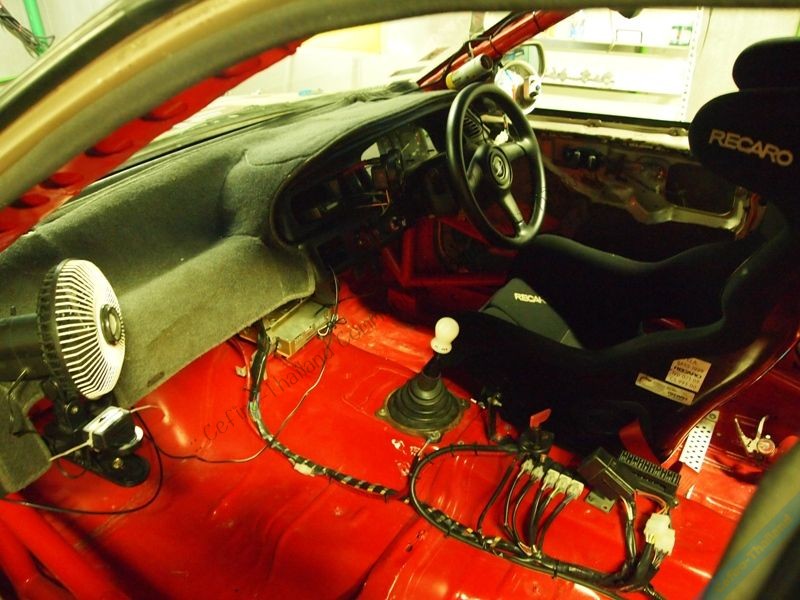

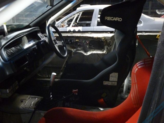

  • #20

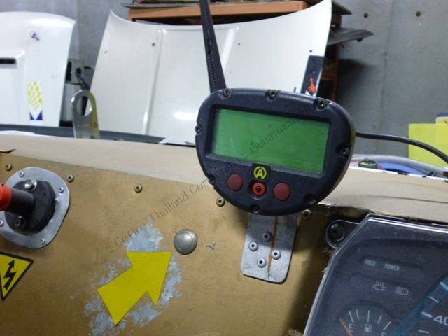

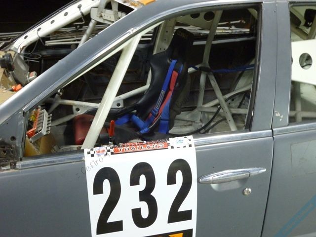

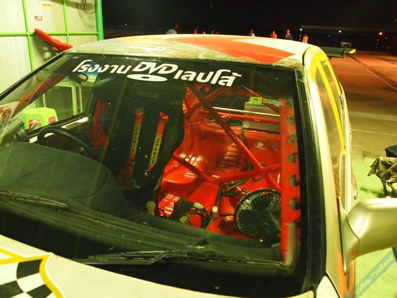

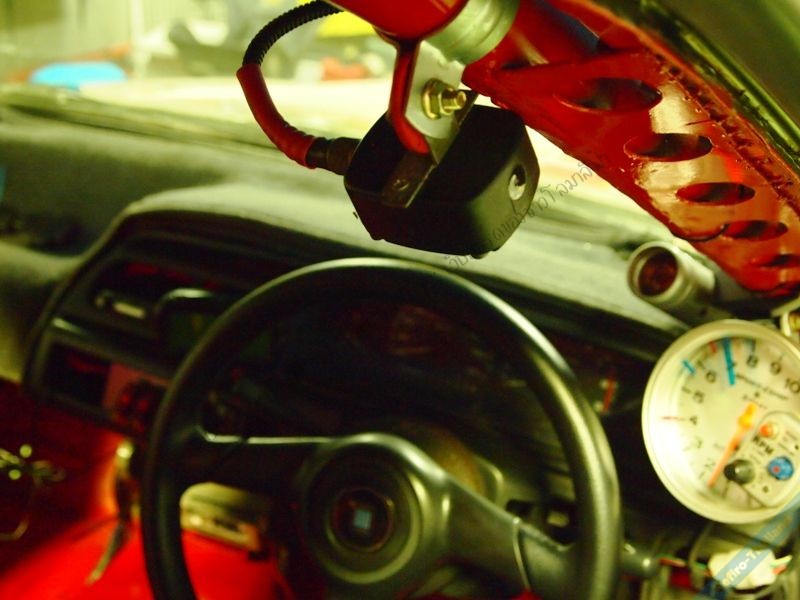

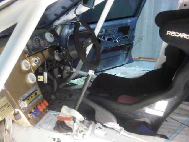

ทำโรล์บาร์ และ สีภายในเพิ่ม พร้อมใส่ Shiftlight กล้องถ่ายวีดีโอ และ ตัวจับเวลาต่อรอบของโกคาร์ที่ใช้อินฟาเรดรับสัญญาณ
ป.ล. พัดลมไฟฟ้าตัวขาวๆ เป็นของรถสิบล้อปรับความแรงได้ 2 ระดับเสียบกับที่จุดบุหรี่ มีไว้สำหรับเปิดเวลาขับไปกลับสนาม :D
