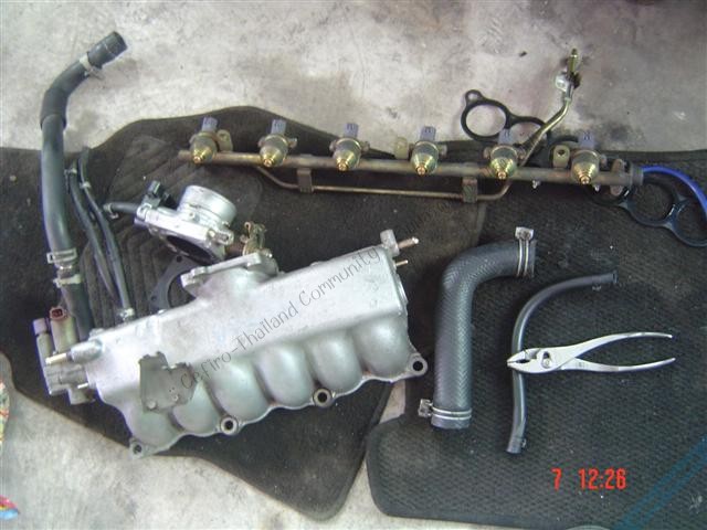

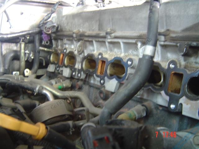

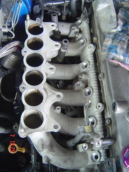

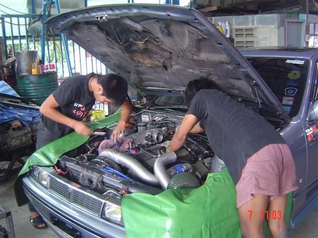

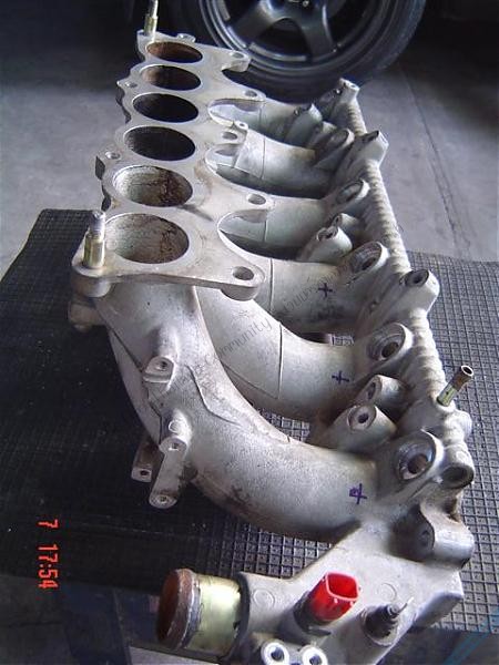

รถผมติดตั้งที่อู่ BigJohn สำนักบางกรวย นนทบุรี
ในระบบหัวฉีด กับเครื่อง RB-25DET
เหนื่อยและยุ่งยากช่างมากที่ต้องค่อยๆ ถอดท่อร่วมไอดี
ลงมากองที่พื้น หาตำแหน่ง มุม องศา ในการฝังหัวฉีดแก๊ส
