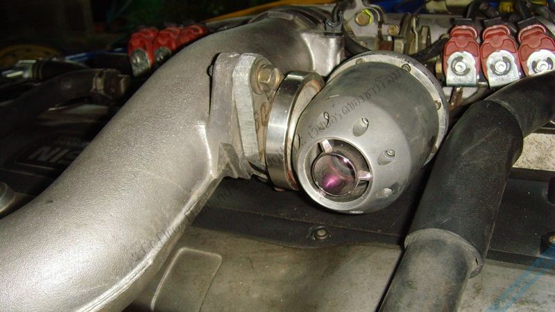

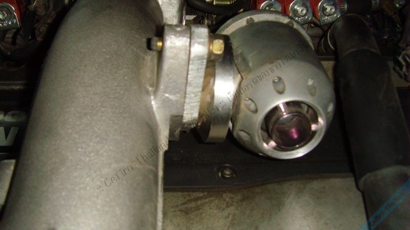

รบกวนขอคำแนะนำเกี่ยวกับการติดตั้ง blow off valve ใหม่ของผมหน่อยครับ
รถผมเครื่อง RB20 โบ เกียร์ออโต้ครับ ตอนแรกที่ติดตั้ง blow off อันใหม่เข้าไป แต่ blow off เดิม ก็ไม่ได้ถอด รู้สึกว่ารถมันอืดอ่ะครับ ผมก็เลยทำแบบนี้ครับ คือ
1. ผมเอา blow off เดิมออก และแผ่นเหล็กปิดช่อง blow off เดิมแล้วครับ
2. blow off ใหม่ ผมติดตั้งตรงท่อที่เข้าเทอร์โบอ่ะครับ.....
3. ท่อที่ต่อจากปาก blow off เดิมที่ตอนมันคลาย.....เราปล่อยว่างไว้ หรือต้อง
อุดไว้ครับ
4. blow off valve blize super sound ตัวตั้งที่หัวมันอ่ะครับ....ต้องไขให้สุด
หรือต้องไขน๊อตที่หัวของมันประมาณไหนครับ
รบกวนขอความรู้ครับ.......ว่าที่ใส่แบบนี้จะมีผลเสียรึป่าวครับ....

ทำชุดต่อใส่กับตำแหน่งจะดีกว่าครับ และท่อปากturbo ก็หาอะไรอุดครับ ส่วนการตั้งถ้าอ่อนไปยกก็ดับแข็งไปก็ไม่เปิด:coolly-0003:
