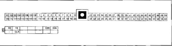

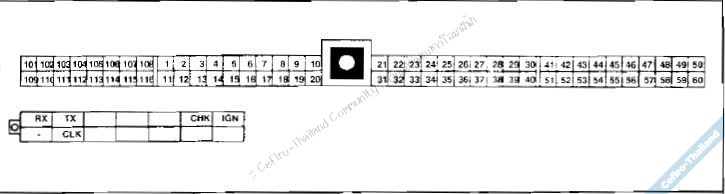

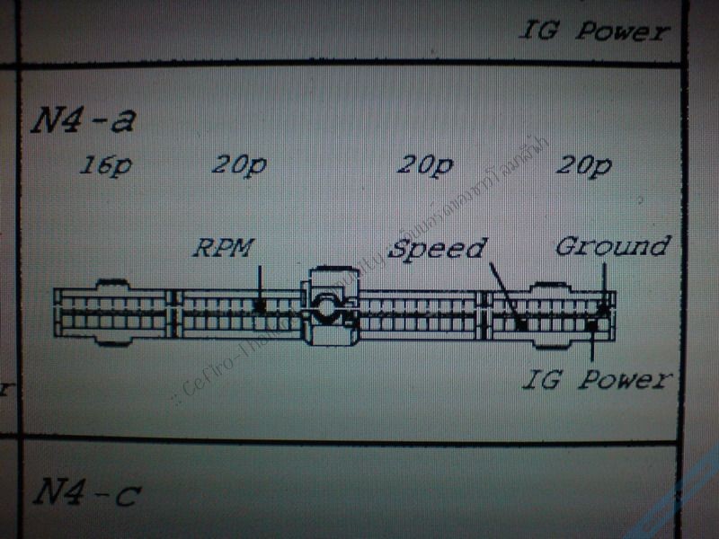

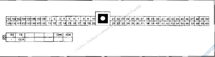

ต่อเข้ากับสายสัญญาณวัดรอบ RPM ที่กล่อง ecu คับ
จั้มสายเข้ากับช่องหมายเลข 7 สายสี เหลือง/แดง คับผม
