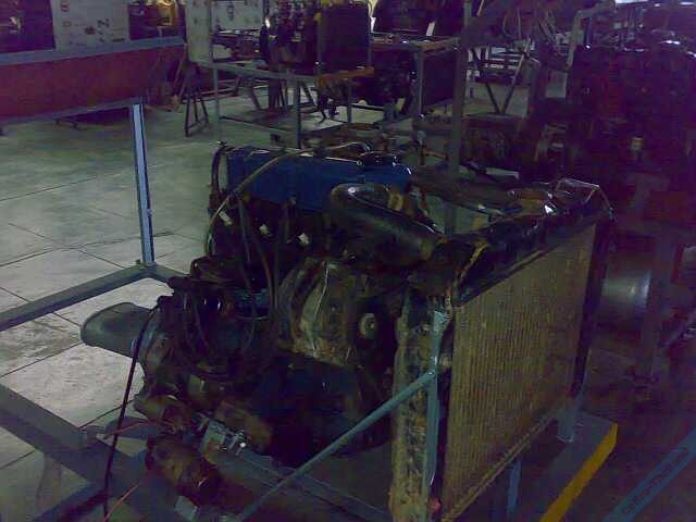

แนะนำ
-หาเครื่อง+สายไฟเครื่อง+กล่อง+จอไมล์+หม้อน้ำ+ถังน้ำมัน ที่ต้องการศึกษา
แล้วเอามาทำแท่นยึดแบบตามโรงเรียน
-หาคู่มือวายริ่งสายไฟเครื่องยนต์ หรือ หาโหลดเอาก็ได้
ลองดู ไม่ยากถ้ามีใจรักอยากที่จะทำ ทำไปเรื่อยๆไม่ต้องรีบครับ:coolly-0033:
