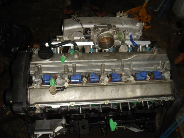

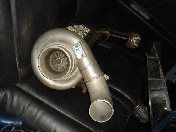

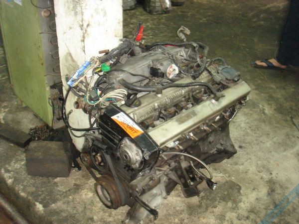

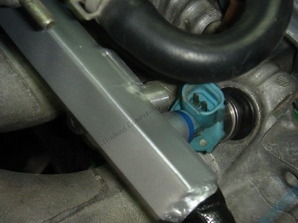

ส่วนโครงการใหม่คือเครื่องยนต์ RB25DET
RB25DET ลูก ก้าน ข้อ ท่อนล่างเดิม แคม TOMEI 252 ปะเก็น HKS 1.2 MM.
เทอร์โบ T78-33D
หัวฉีด 1000 CC.
เฮดเดอร์ พี่ตี๋วังหินยาวๆ
เวสเกต PRC.
คอยล์ spitfire
กล่อง F-CONV PRO 3.2
เกียร์ RB25
ครัช OS 3 แผ่น
เวลา ยางเรเดียล TOYO R1R = 11.19 Sec.
เวลา ยาง Hoosier 275 = 10.55 Sec.
    49.7 กิโลไบต์ · จำนวนการดู: 351
    74.1 กิโลไบต์ · จำนวนการดู: 369
    68.4 กิโลไบต์ · จำนวนการดู: 476
    43.6 กิโลไบต์ · จำนวนการดู: 331
    43.2 กิโลไบต์ · จำนวนการดู: 316
    55.6 กิโลไบต์ · จำนวนการดู: 343
    64.5 กิโลไบต์ · จำนวนการดู: 302
    70.2 กิโลไบต์ · จำนวนการดู: 343
    59.7 กิโลไบต์ · จำนวนการดู: 342

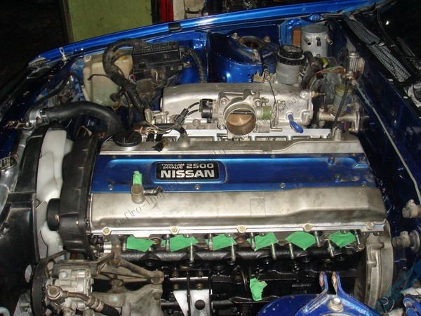

  • #14

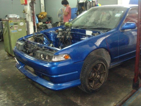

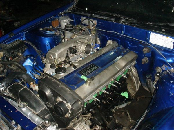

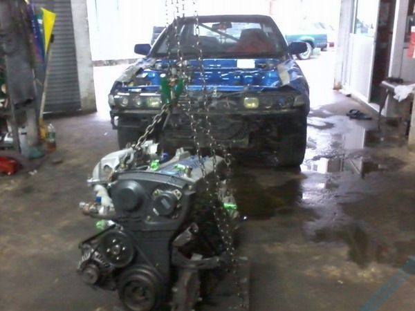

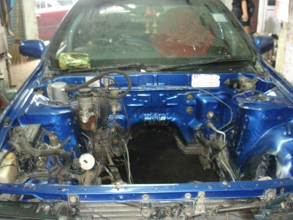

วันนี้หย่อนเครื่องลงแล้วครับ
    50.7 กิโลไบต์ · จำนวนการดู: 257
    49.5 กิโลไบต์ · จำนวนการดู: 239

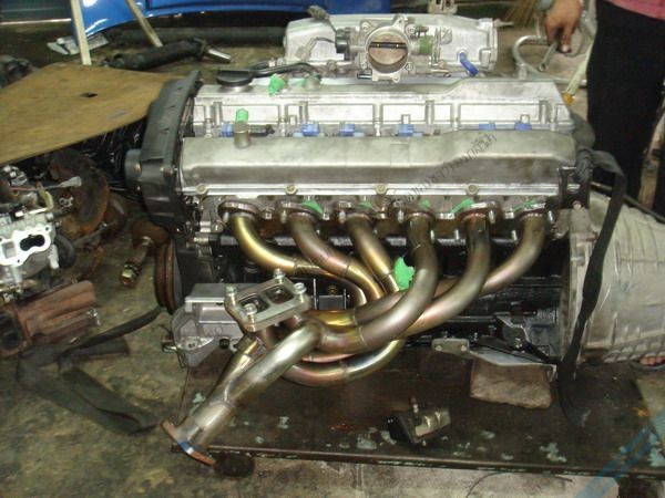

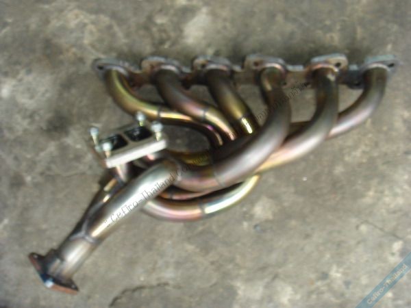

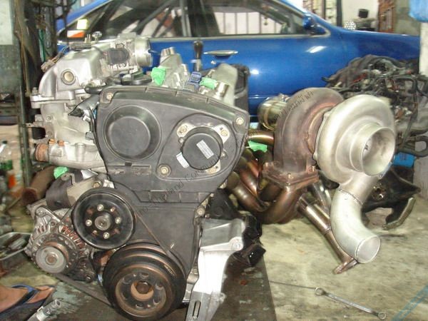

  • #16
เฮดเดอร์ขึ้นใหม่ครับยาวตามสูตร
By.พี่ตี๋วังหิน ( TEE-RACING )
    42.4 กิโลไบต์ · จำนวนการดู: 218
    51.4 กิโลไบต์ · จำนวนการดู: 205
