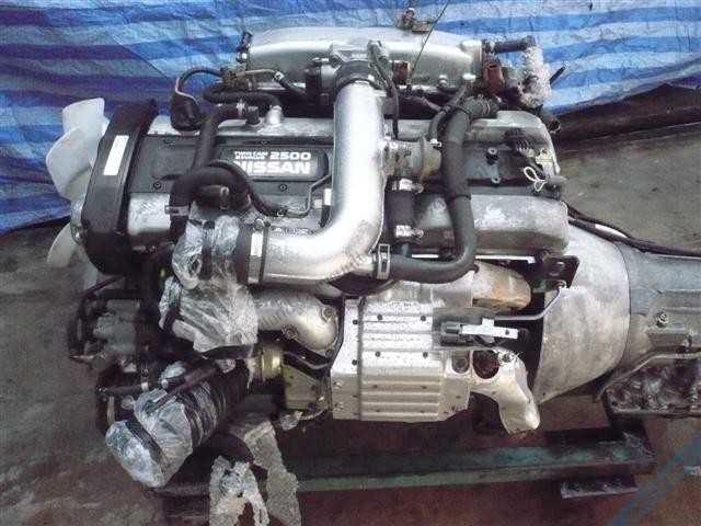

ทำไม RB25DET บางตัวมีท่อไอดีพาดเครื่อง แบบนี้
และบางตัว ที่หาข้อมูลมา ไม่ว่าจะเว็ปนอกเว็ปไทย ไม่มีท่อไอดีพาดอยู่บนเครื่องตามรูปต่อไปนี้ ...
แต่ถ้าตามที่ผมเข้าใจว่ามันเป็นเครื่องตัวเดียวกัน .. แต่เจ้าของรถได้ทำทางเดินไอดีใหม่ ... แบบนี้ผมเข้าใจถูกหรือเปล่าครับ หรือว่าเครื่องมันเป็นคนละรุ่นกัน
และอยากทราบว่าเครื่อง RB25DET นี่เป็นเครื่องของรถ Body อะไรครับ นอกจาก Skyline GTS .. และเริ่มการผลิตปีไหน(ใช่ 1993 รึเปล่า) และสิ้นสุดการผลิตปีไหน .. (หัว Neo ไม่นับนะครับ)
ขอบคุณครับ

อันที่แปลกตาไปเป็น ท่อ id แต่งคับยี่ห้อก็แปะอยู่บนท่อน่ะคับ....
ส่วนปีผลิตจะเริ่ม 93 ครับ จบนี้ไม่แน่ใจ ขอดูโพยก่อนนะคับ...
rb25 จะมี 2 ตัวคับ ตัว afm สีเขียวมีระบบ cdi กับ afm สีชมพู และไม่มีระบบ cdi (จิงๆก็มีแต่มันย้าย cdi เข้าไปในตัว coil)

ตัวมี CDI จะเห็นเป็นกล่องเล็กๆอยู่ที่ปลายๆฝาครอบวาล์ว
ตัวไม่มีก็จะไม่มีครับ
ของผมตัวไม่มี CDI รู้แค่ว่า 280Hp ครับ

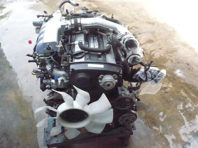

ในรูปแรกของ จขกท เป็นตัวมี cdi จุดสังเกตุ เพิ่มเติม แอร์โฟร์เขียว เซ็นเซอร์ลิ้นปีกเหลี่ยมๆเหมือน RB20DE/DET
ส่วนที่ผมแนบมารูปล่างเป็นตัวไม่มี cdi แอร์โฟร์ชมพู เซ็นเซอร์ลิ้นปีกมี 2 ปลั๊ก
เพิ่มเติม RB25 ยังมีตัวใหม่กว่านี้คือ ตัว NEO6 ซึ่งมีทั้งแบบ na/turbo อยู่ใน R34GTS และอื่นๆ
