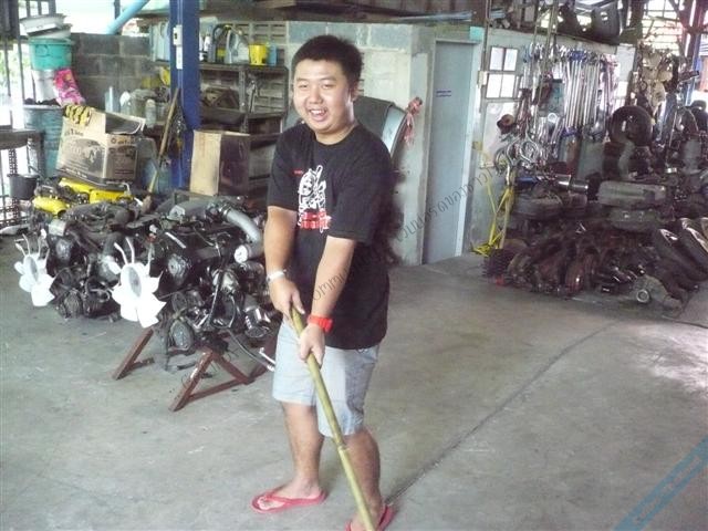

เมื่อวันจันทร์ที่ 24 พ.ค. ก็มาหาที่อู่ เห็นหัวตัด R32GTR วางอยู่2หัว
คุยกันไปคุยกันมา ลองสตาร์ทเครื่องในหัวให้ชม ผ่านไป 15นาที
"น้าๆ ผมเอาเครื่องในหัวนี้":coolly-0010:

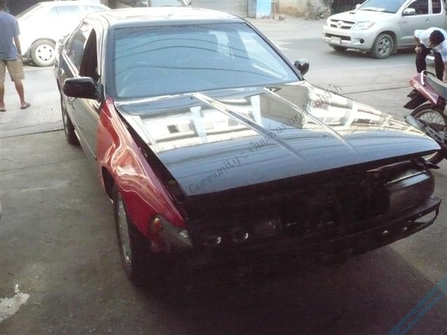

4วันผ่านไป

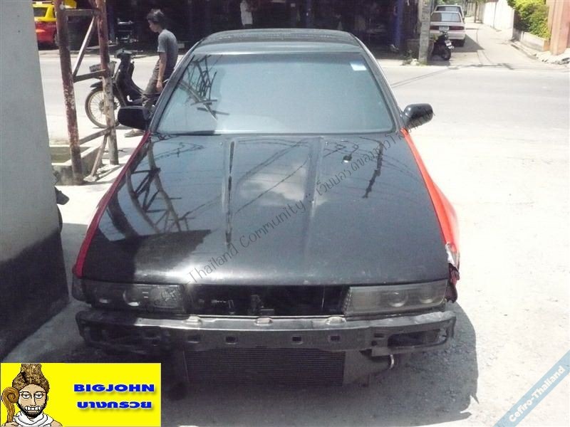

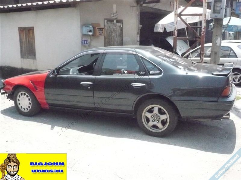

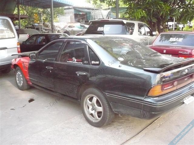

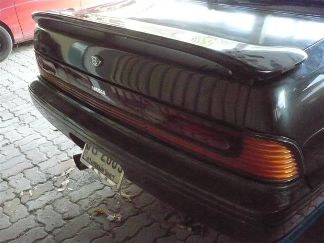

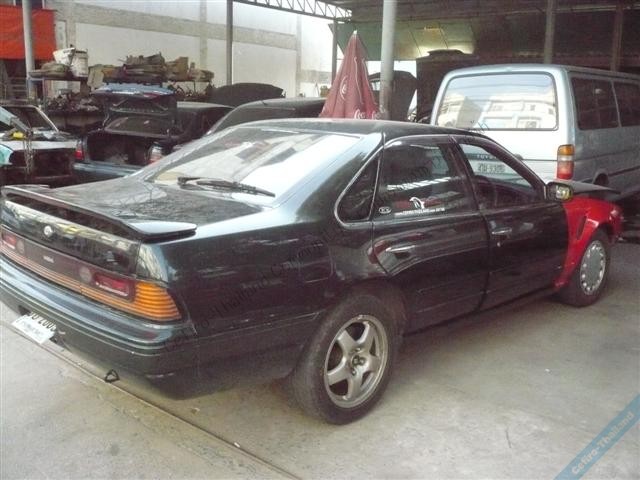

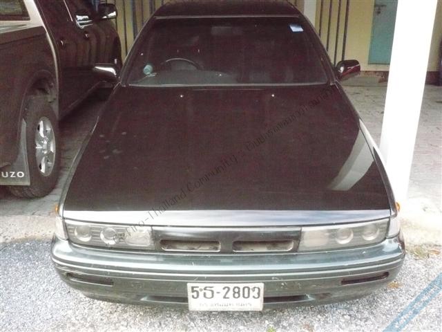

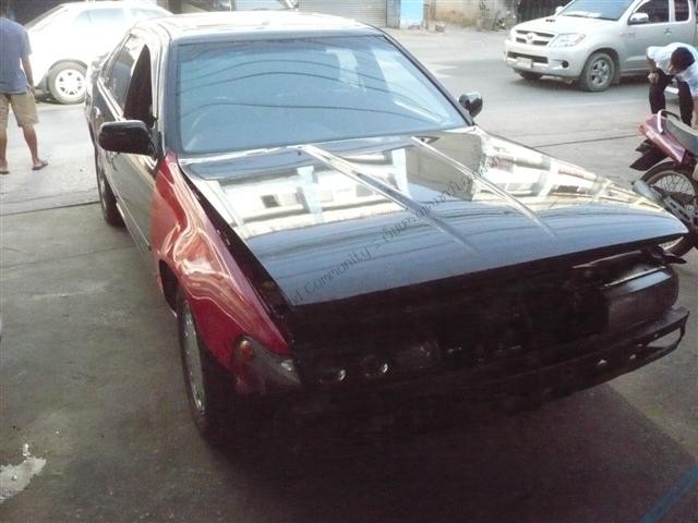

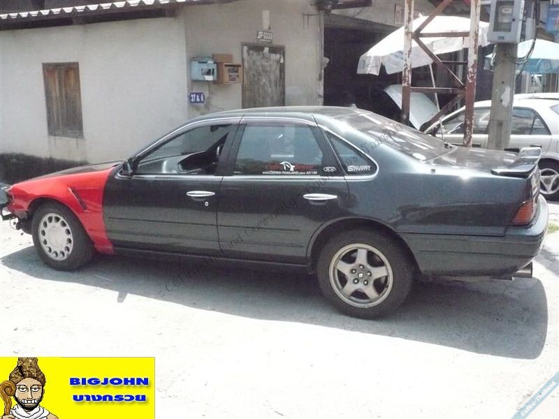

เมื่อวานนี้ได้รถมา1คัน จังหวะพอดีกับคุณเก่งเข้ามาหาที่อู่พอดี
เลยคุยกันจบที่คันนี้ 120,000.-โอนตังค์ค่ารถเรียบร้อย:coolly-0033:

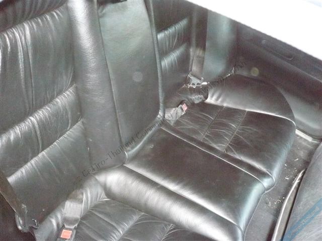

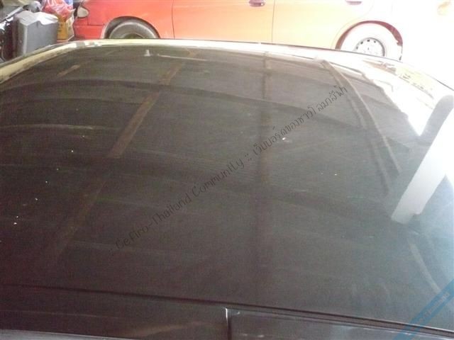

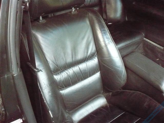

บอดี้สวยมากๆ ไม่มีชนหนัก ตัดต่อ หลังคา+ฝากระโปรงหน้า+ฝากระโปรงหลังเปลี่ยนมาแล้ว
ทะเบียนถูกต้อง ภายในเบาะหนังแท้24V ปรับไฟฟ้า ยางขอบบอดี้24V เข็มขัดนิรภัยตัวนอก แอร์ดิจิตอล เวเธอร์การ์ด เครื่องเสียงนิดหน่อย เครื่อง RB25DE 5AT LPG TWIN MIXER ท่อไอเสียสแตนเลส(ผมวางให้ไปเอง)
ปัดหลังมีมาแต่โดน Dr.NUTตอนไปแล้ว

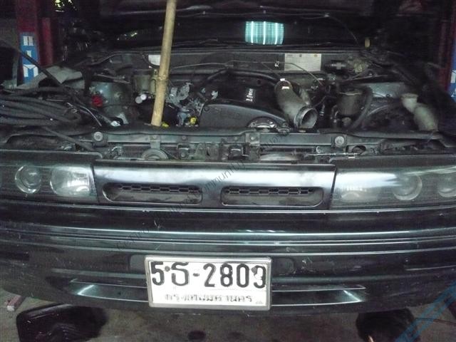

สรุป PROJECT นี้ ในสเตป1
-วางเครื่อง RB26 แบบ เดิมๆ
-เปลี่ยนโช๊ค OHLIN/'/S 4ต้น
-เปลี่ยนแพหลัง +เบรค R32
-เปลี่ยนจอไมล์ R33GTR:coolly-0033:
Re: CEFIRO A31 "RB26 LPG PROJECT"
-เบรคหน้าคุณเก่งกำลังตัดสินใจว่าจะใส่ BREMBO F50 330ม.ม. หรือ R32GTR+จานPROJECT MU ดี
-วางแบบเดิมๆจบ ลองวิ่งซักพักดูอาการเครื่อง ถ้าไม่มีปัญหาอะไรจะติดตั๊งแก๊ส LPG หัวฉีด(สูตรผีบอก+พรายกระซิบ)แน่นอน เพราะ95หาเติมยาก+แพงอีกต่างหาก:coolly-0033:

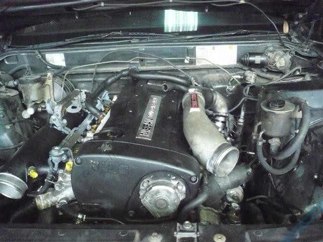

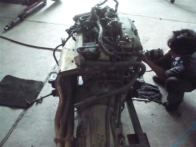

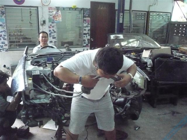

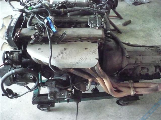

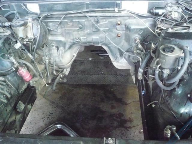

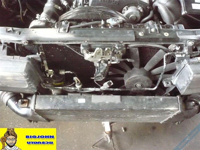

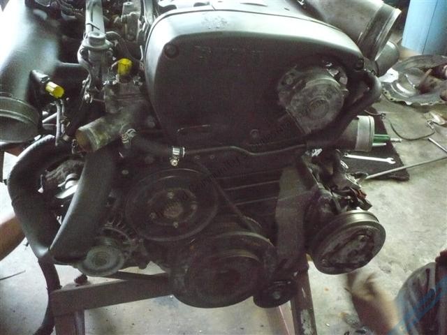

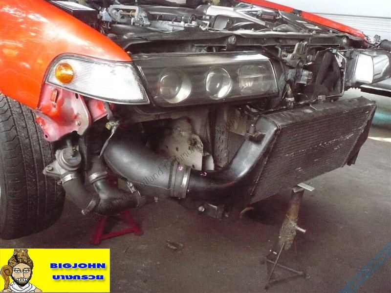

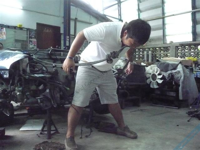

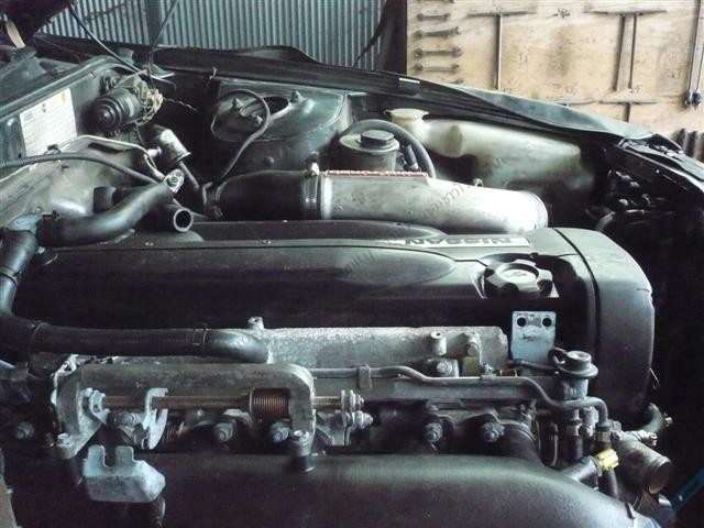

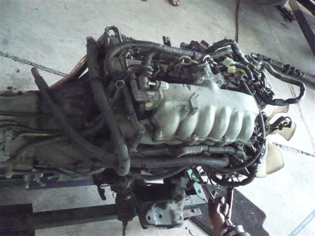

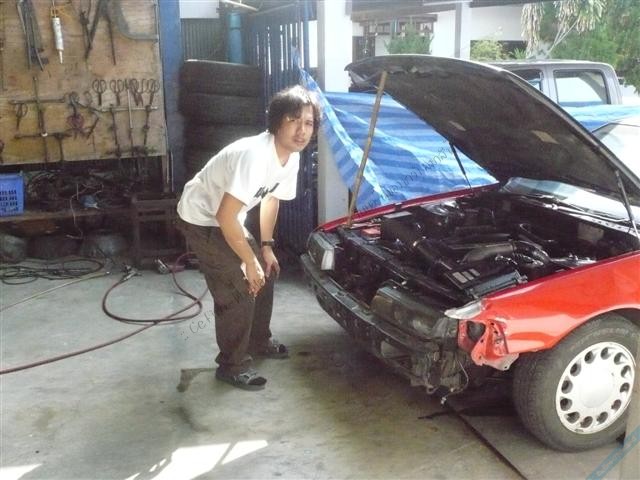

วันนี้
-ยกเครื่องออกมาจากหัวตัด มีพรรคพวกมาให้กำลังใจกันมากมาย:coolly-0033:

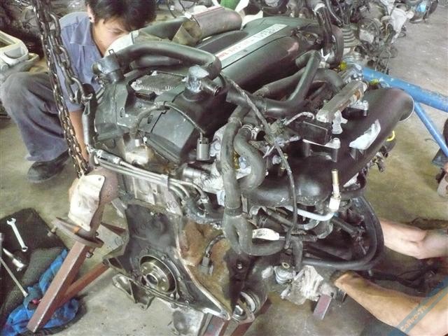

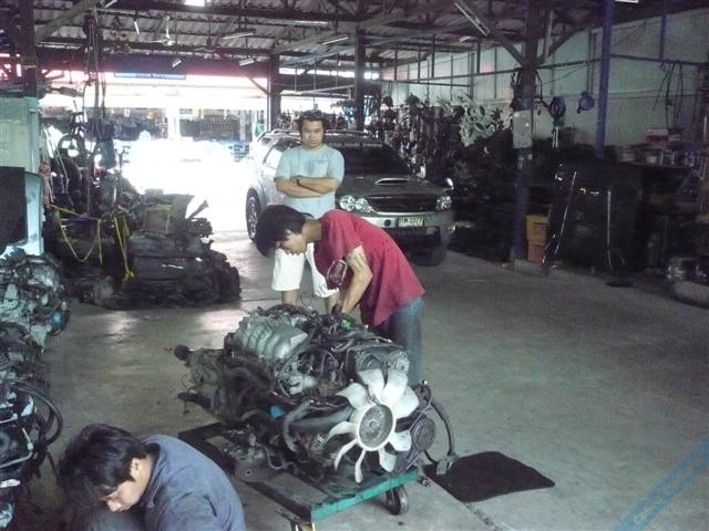

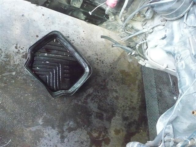

วันนี้

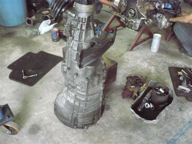

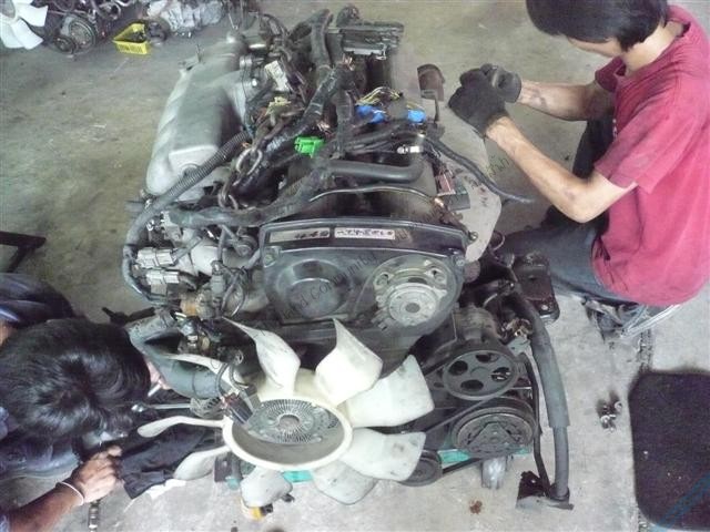

-เกียร์RB25DET มาส่งแล้ว
-กำลังรื้อเปลี่ยนสายพานราวลิ้น ตัดอ่างน้ำมันเครื่อง ซีลข้อเหวี่ยงหลัง:coolly-0033:

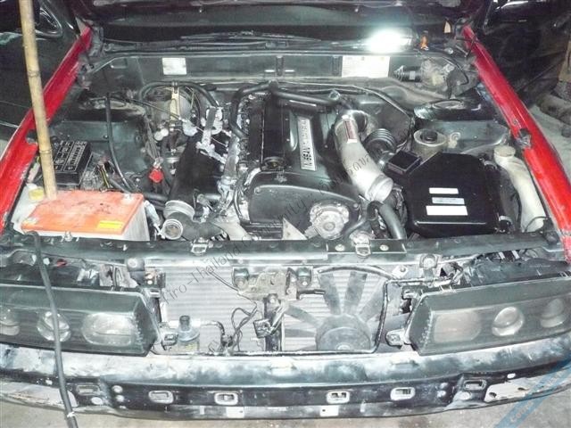

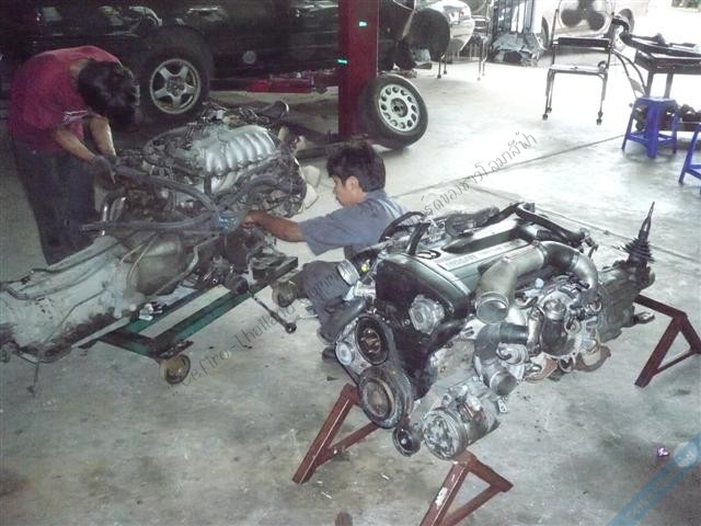

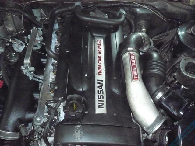

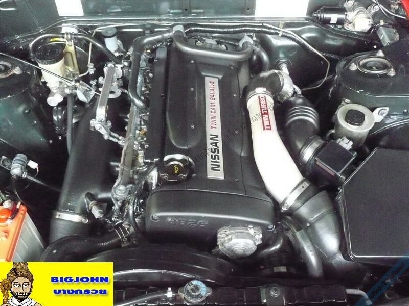

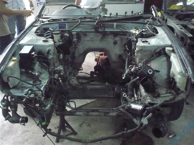

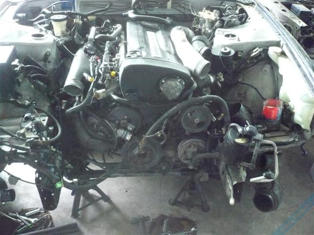

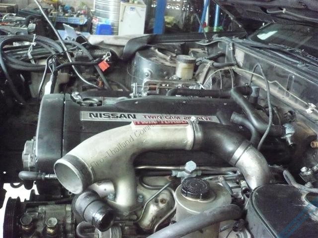

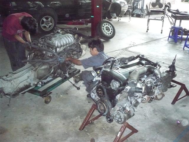

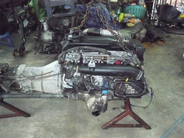

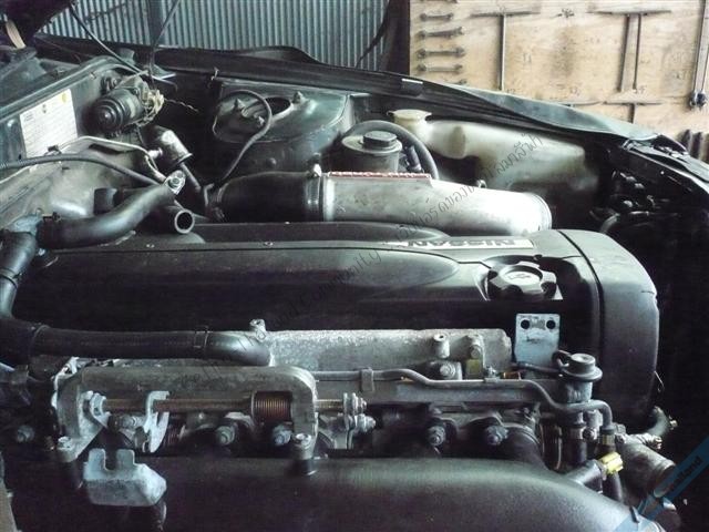

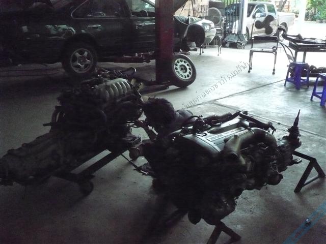

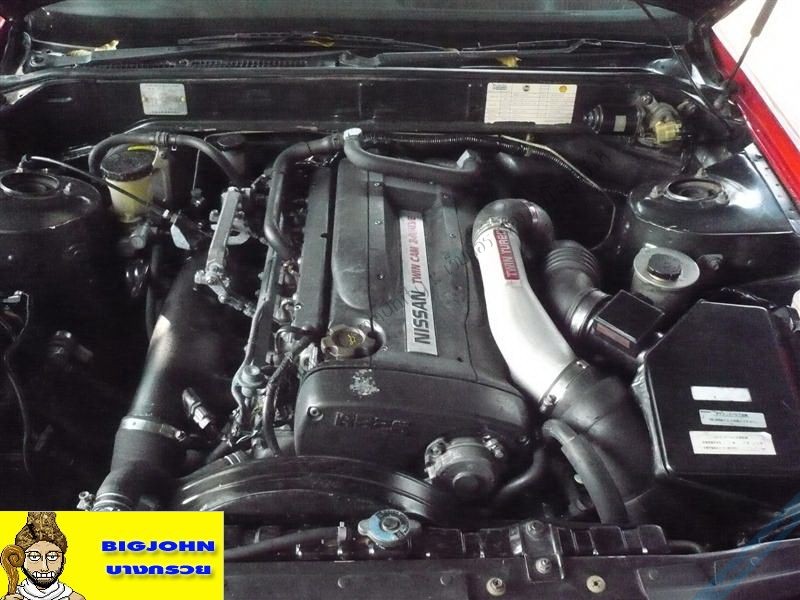

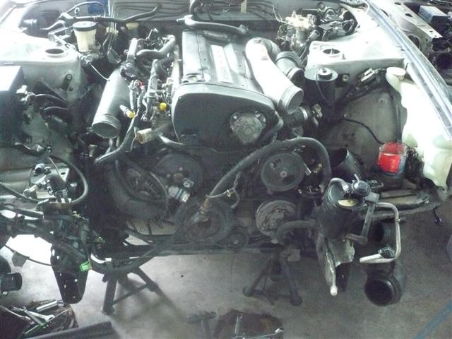

ยกเครื่องเก่า RB25DE AT ออก
ยกเครื่องใหม่ RB26DETT MT ลงไปแทน
Dr.DONUT มาคุม PROJECT ด้วยตัวเอง
งานหลักๆเสร็จแล้ว เหลือประกอบงานอีกเล็กน้อย
วันจันทร์ติดเครื่องวิ่งได้ครับ:coolly-0010:
    62.9 กิโลไบต์ · จำนวนการดู: 901
    63 กิโลไบต์ · จำนวนการดู: 1,117
    63.7 กิโลไบต์ · จำนวนการดู: 907
    49.6 กิโลไบต์ · จำนวนการดู: 779
    55.8 กิโลไบต์ · จำนวนการดู: 778
    49.7 กิโลไบต์ · จำนวนการดู: 872
    61 กิโลไบต์ · จำนวนการดู: 914
    64.5 กิโลไบต์ · จำนวนการดู: 890
    62.3 กิโลไบต์ · จำนวนการดู: 780
    62.9 กิโลไบต์ · จำนวนการดู: 785
    66.5 กิโลไบต์ · จำนวนการดู: 802
    62.6 กิโลไบต์ · จำนวนการดู: 791
    63.8 กิโลไบต์ · จำนวนการดู: 856
    56.3 กิโลไบต์ · จำนวนการดู: 862
    55.1 กิโลไบต์ · จำนวนการดู: 14,906

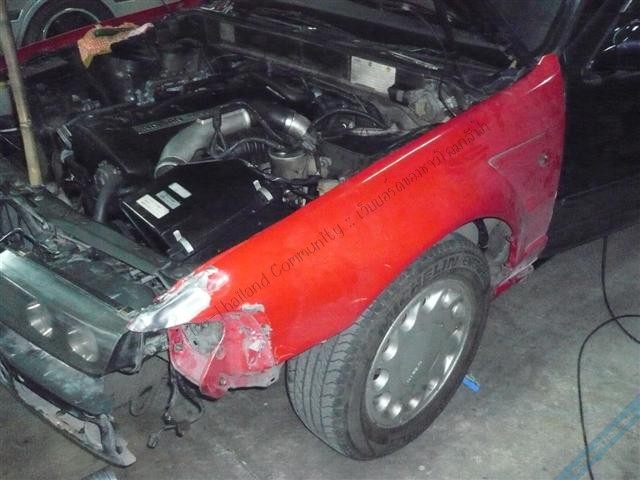

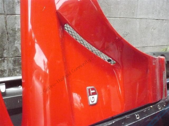

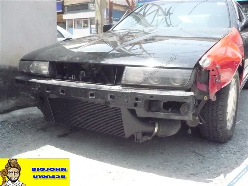

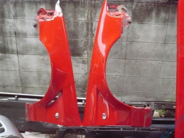

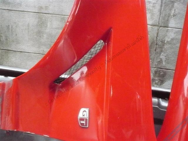

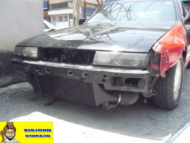

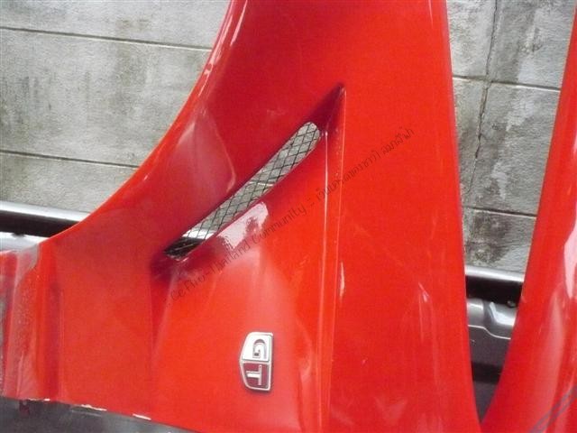

บังโคลนหน้า
ลงแลกนานไม่มีใครสนใจ
เลยปล้นของ Dr.NUT มา:coolly-0010:
    44.7 กิโลไบต์ · จำนวนการดู: 292
    47.8 กิโลไบต์ · จำนวนการดู: 240

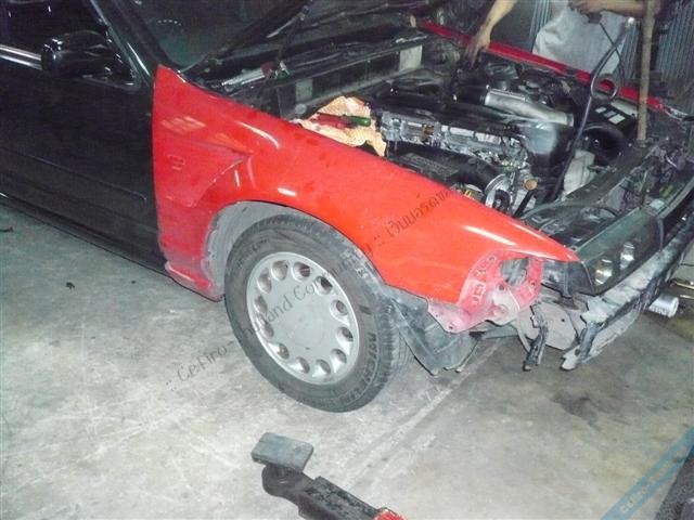

    52.3 กิโลไบต์ · จำนวนการดู: 294
  • #12

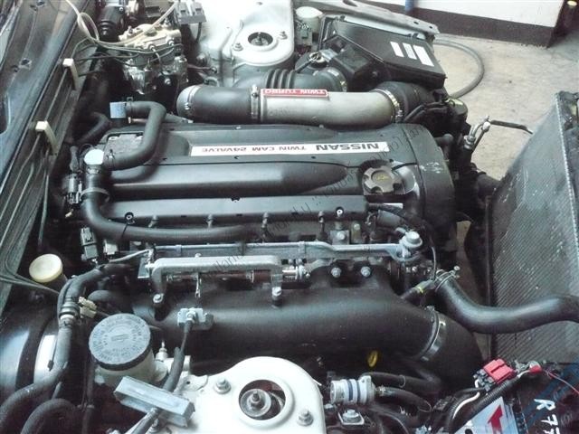

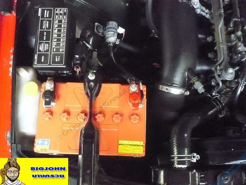

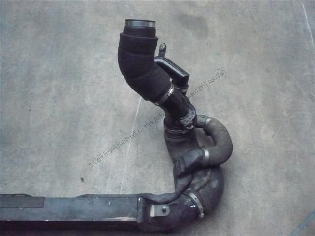

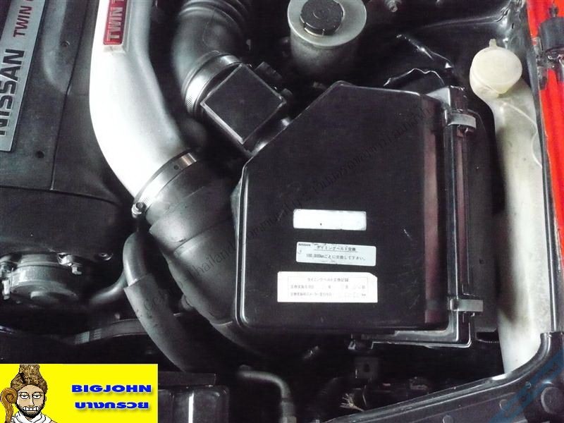

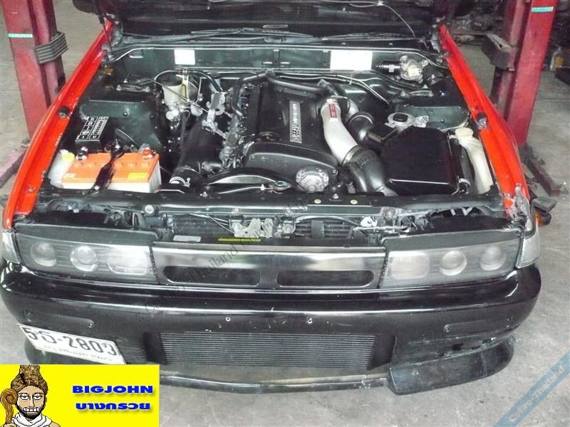

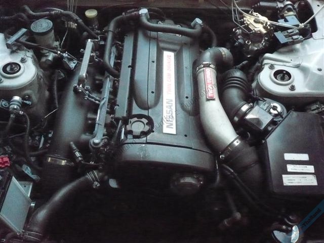

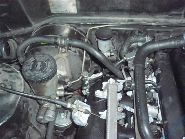

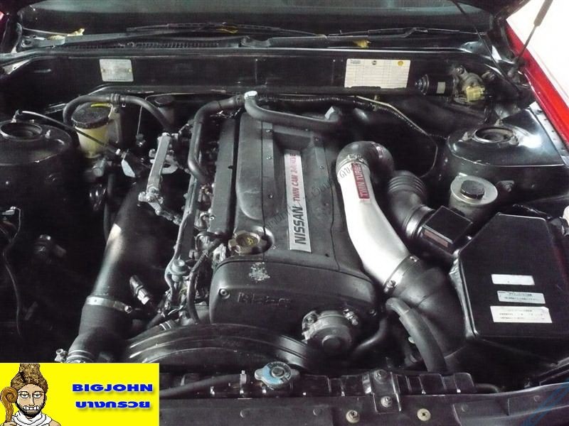

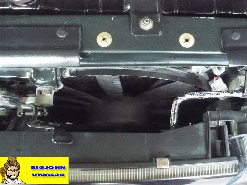

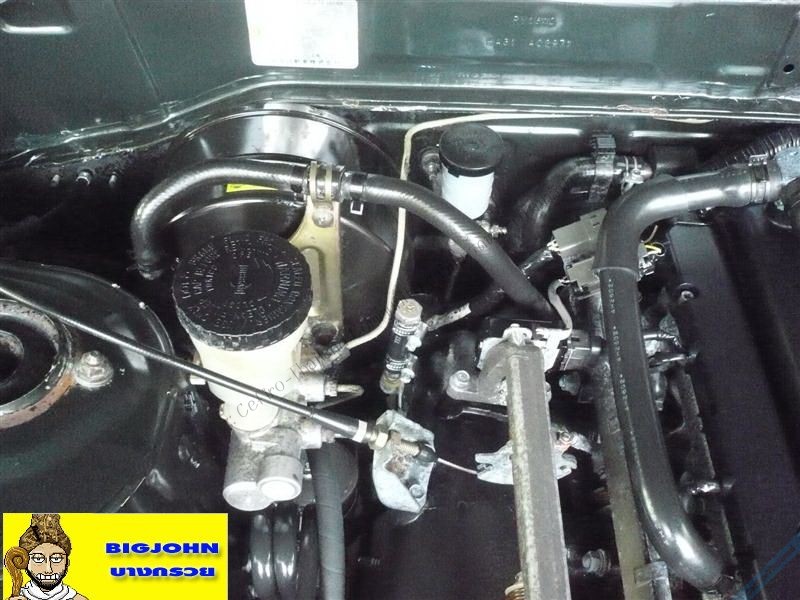

วันนี้

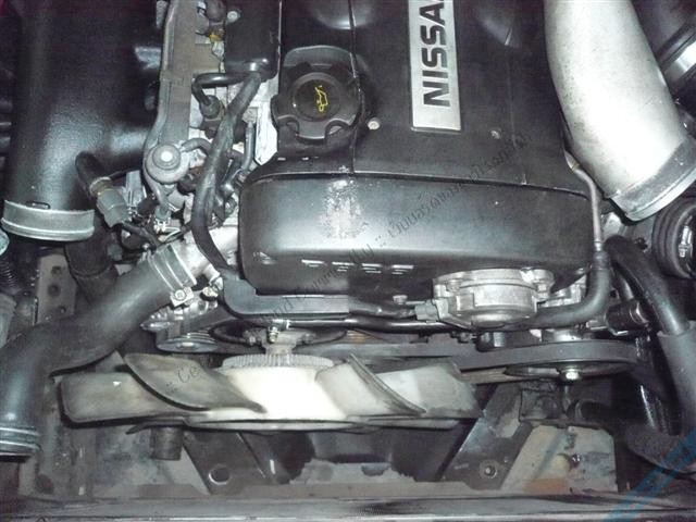

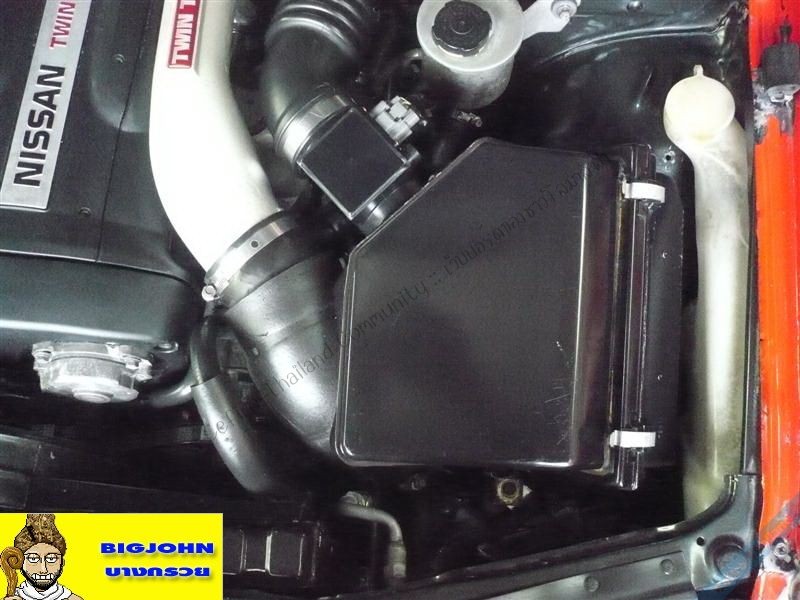

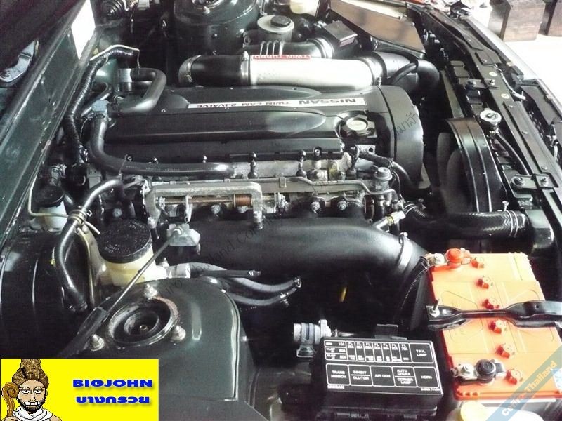

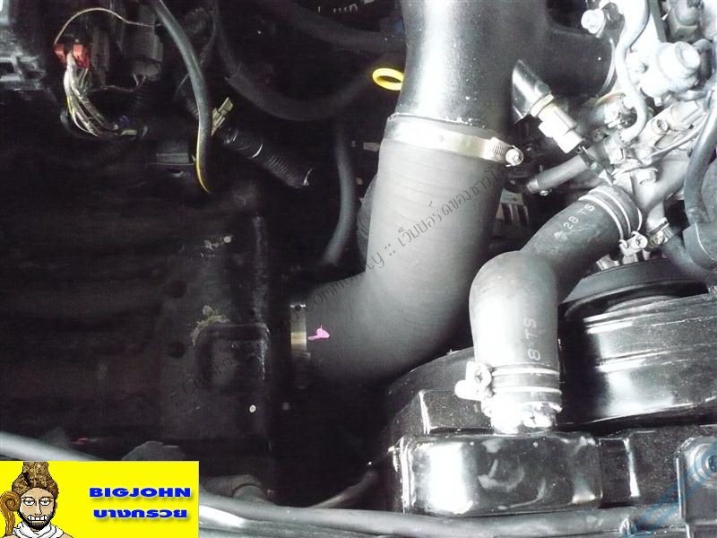

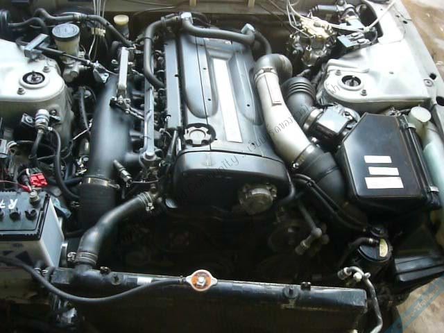

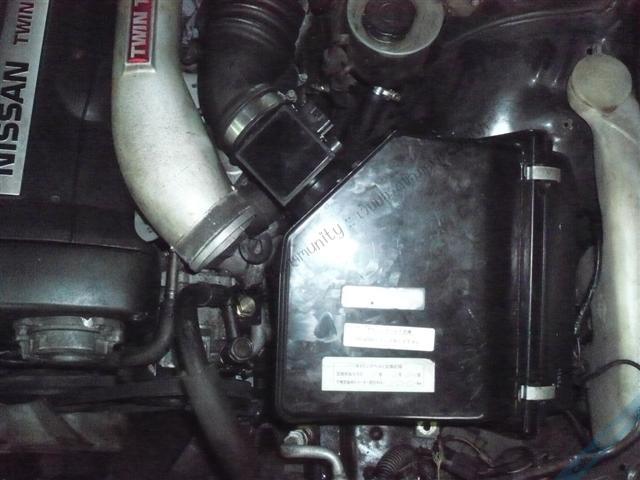

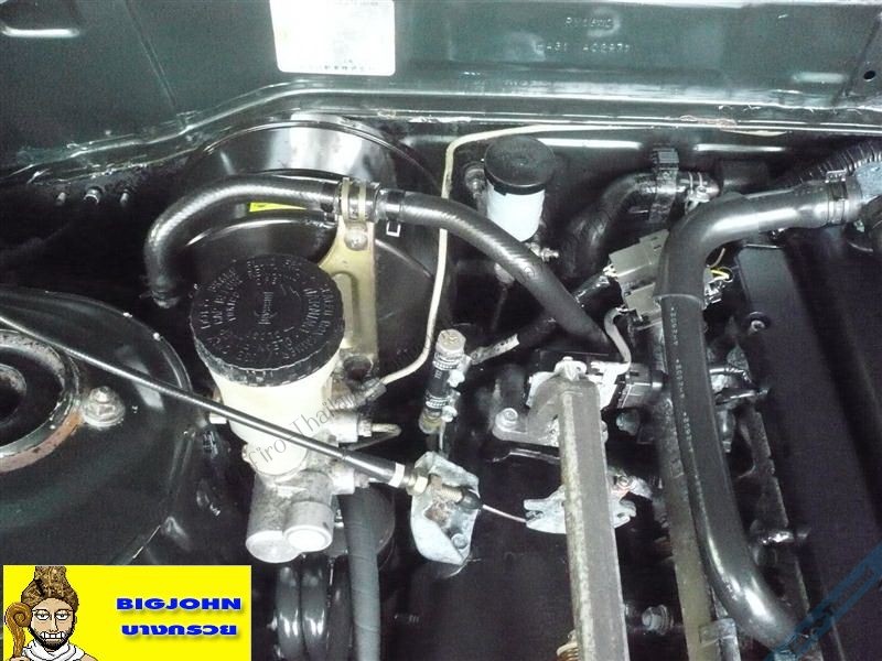

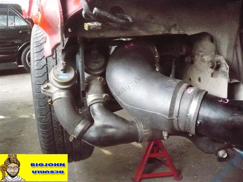

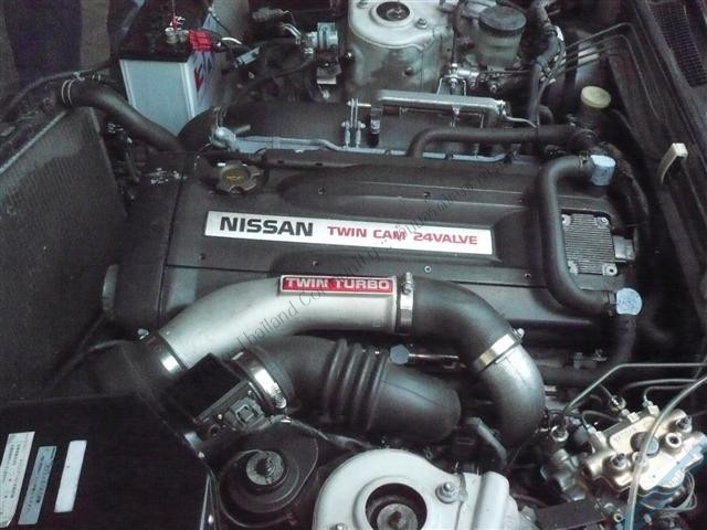

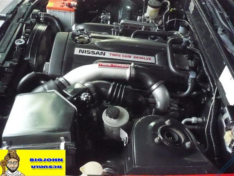

-เอาบังโคลนหน้าของ "KITTY II PROJECT" มาใส่
-คันนี้มาแนววางเดิมๆ หม้อกรองอากาศ-ท่ออินเตอร์-โบลวออฟ ของเดิมๆ
-สายไฟเสร็จเกือบหมดแล้ว รอหม้อน้ำอยู่:coolly-0033:
    57.3 กิโลไบต์ · จำนวนการดู: 377
    62.7 กิโลไบต์ · จำนวนการดู: 421
    38.7 กิโลไบต์ · จำนวนการดู: 370
    43.6 กิโลไบต์ · จำนวนการดู: 382
    39.7 กิโลไบต์ · จำนวนการดู: 419
    41.7 กิโลไบต์ · จำนวนการดู: 501
    43.8 กิโลไบต์ · จำนวนการดู: 557
    66.7 กิโลไบต์ · จำนวนการดู: 438
    55.4 กิโลไบต์ · จำนวนการดู: 379
    57.9 กิโลไบต์ · จำนวนการดู: 407
    74.4 กิโลไบต์ · จำนวนการดู: 354
    58.8 กิโลไบต์ · จำนวนการดู: 320
    62.8 กิโลไบต์ · จำนวนการดู: 312
    48.5 กิโลไบต์ · จำนวนการดู: 320

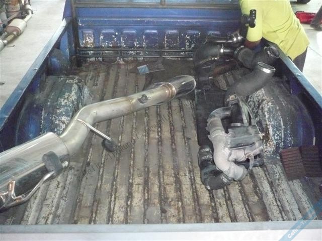

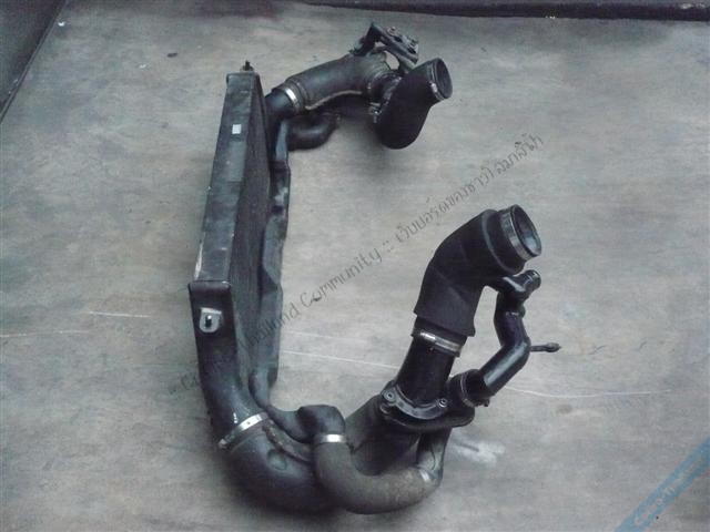

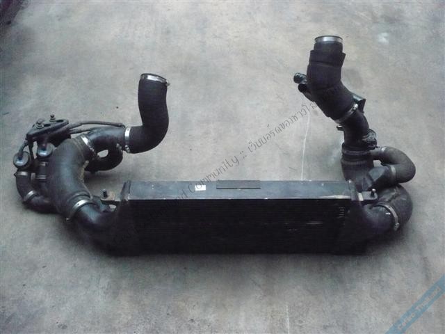

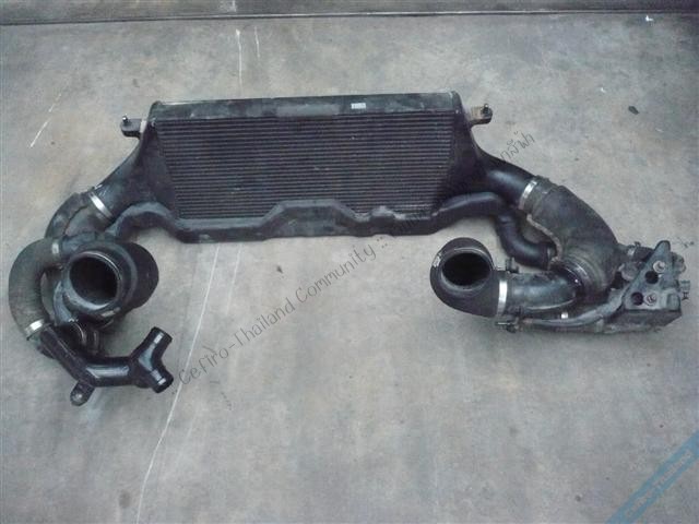

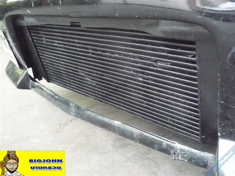

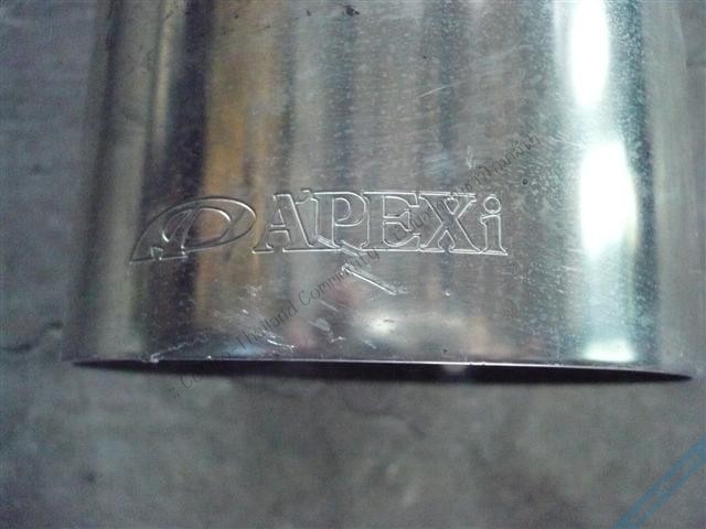

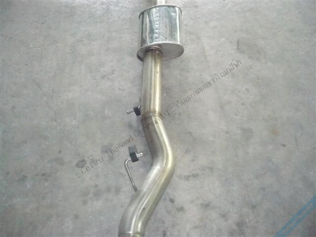

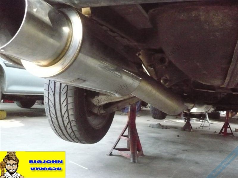

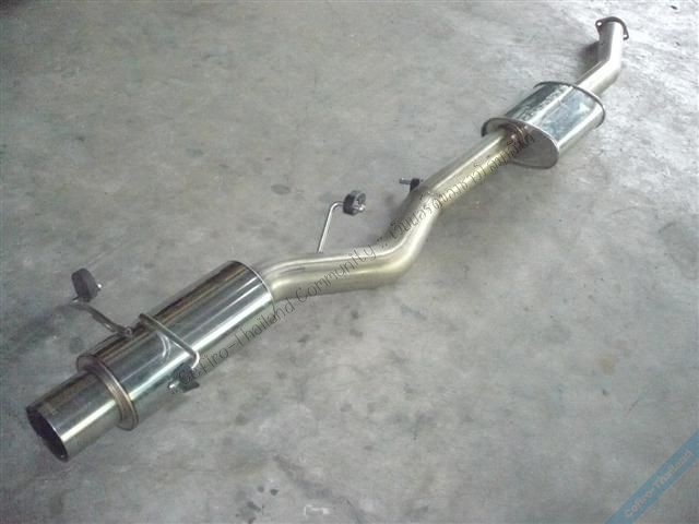

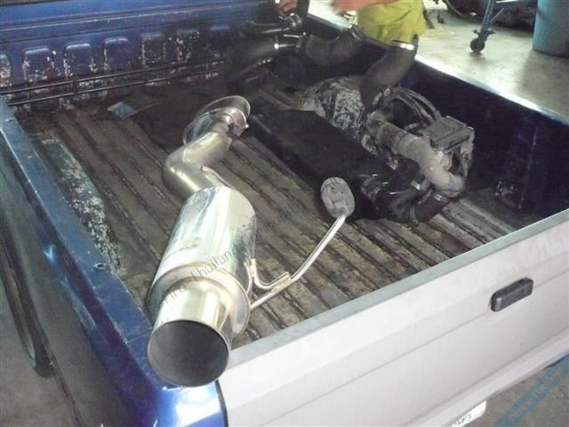

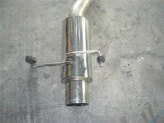

เดี๋ยวจะขับรถไปร้านท่อไอเสีย
-ท่อสแตนเลสทั้งราว APEX/'/I N1 R33GTR
เมนท่อ ท่อนหน้า 80 ท่อนหลัง 95 ม.ม.:coolly-0033:
    41.4 กิโลไบต์ · จำนวนการดู: 292
    42.1 กิโลไบต์ · จำนวนการดู: 228
    36.6 กิโลไบต์ · จำนวนการดู: 231
    40.6 กิโลไบต์ · จำนวนการดู: 242

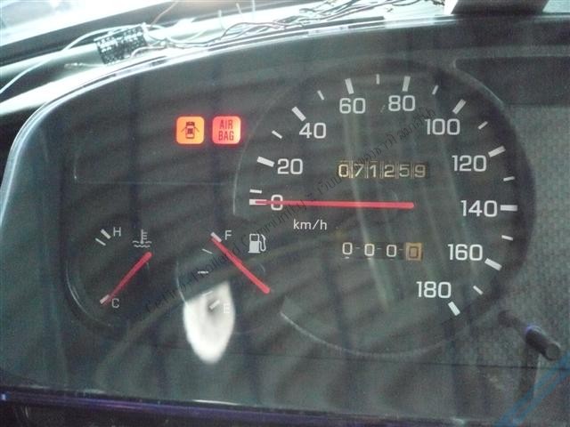

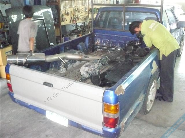

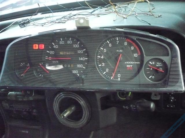

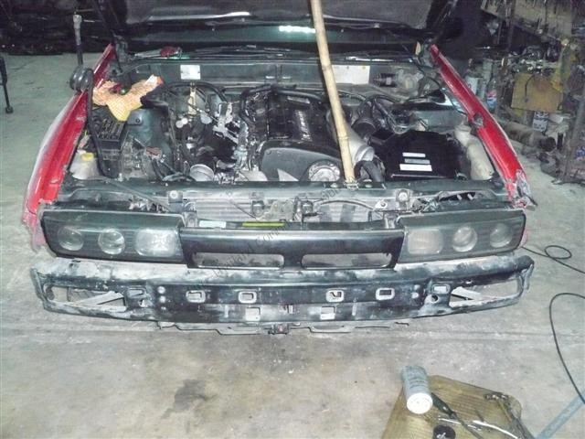

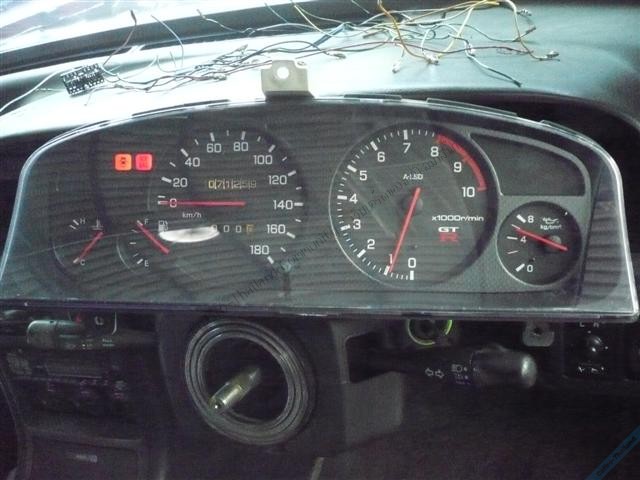

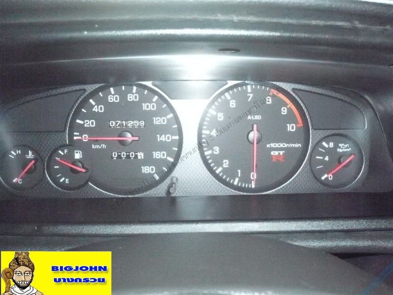

วันนี้

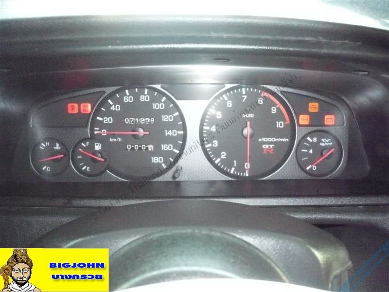

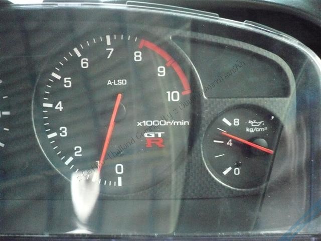

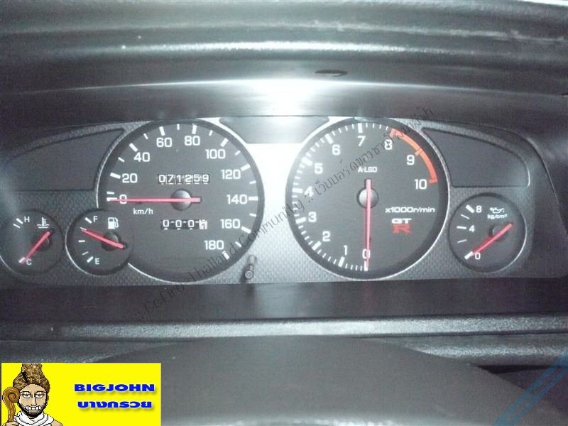

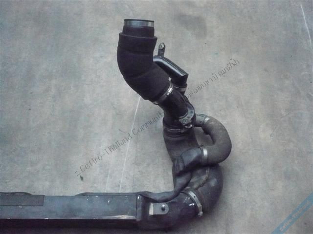

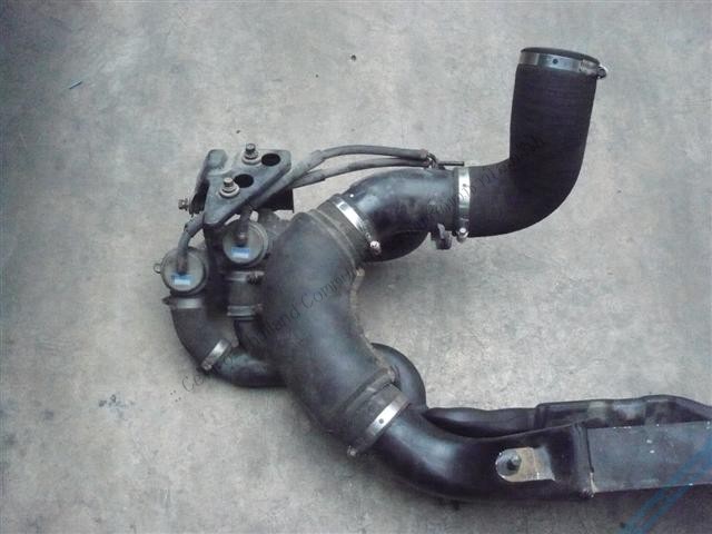

-เดินสายไฟจอไมล์ R33GTR
-ร้านท่อมารับชุดอินเตอร์+ท่อไอเสีย
รถจะขับตามไป:coolly-0033:
เจ้าของรถตอนนี้อยู่ที่ญี่ปุ่น
อาทิตย์หน้ากลับมาก็เอารถไปซิ่งได้เลย:coolly-0010:

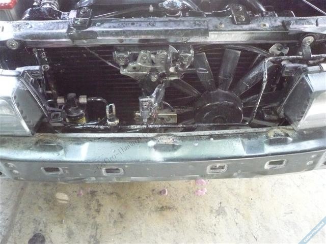

    58.7 กิโลไบต์ · จำนวนการดู: 355
    53.3 กิโลไบต์ · จำนวนการดู: 333
    61.7 กิโลไบต์ · จำนวนการดู: 406
    56.1 กิโลไบต์ · จำนวนการดู: 414
    46.9 กิโลไบต์ · จำนวนการดู: 351
    48.1 กิโลไบต์ · จำนวนการดู: 325
    52.4 กิโลไบต์ · จำนวนการดู: 392

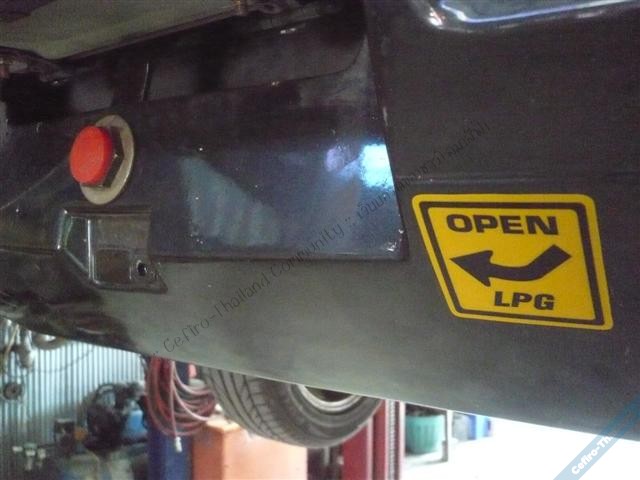

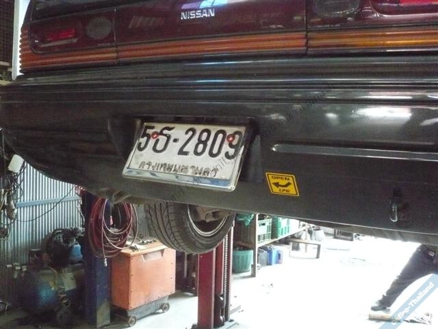

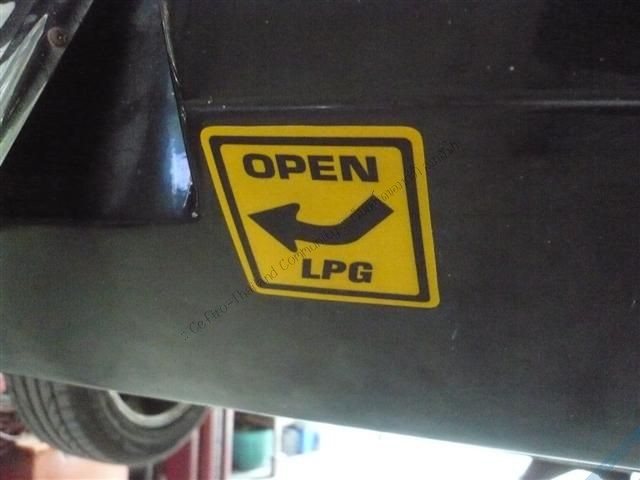

-สติกเกอร์จุดเติม LPG สนับสนุนโดย เล็ก A31-323
-2คนนี่ขยันมากๆ:coolly-0010:

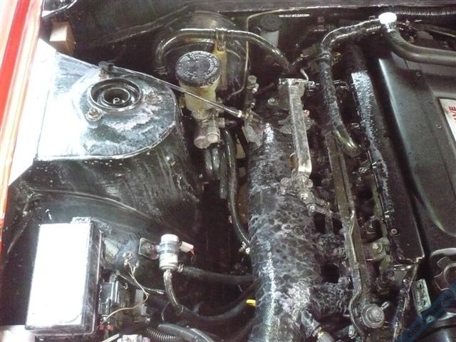

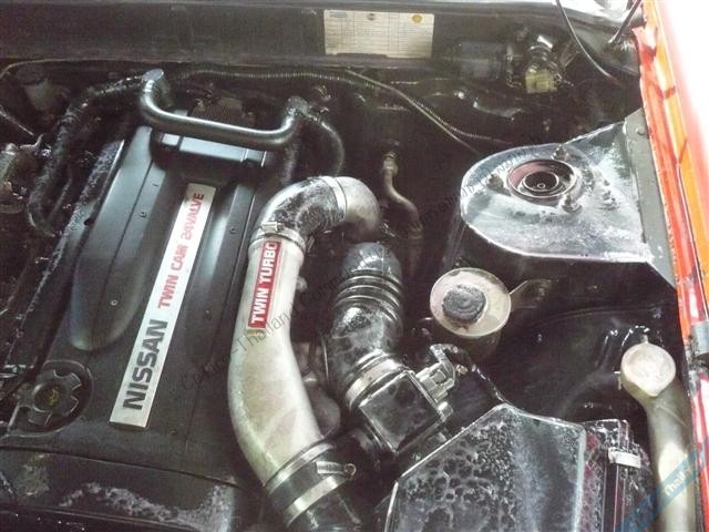

วันนี้

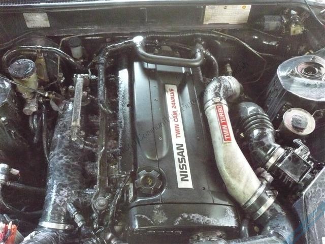

RB ไม่กลัวน้ำ
ล้างเครื่องรอบแรกก่อนขับไปส่งร้านท่อ
:coolly-0010:

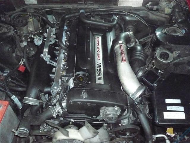

วันนี้

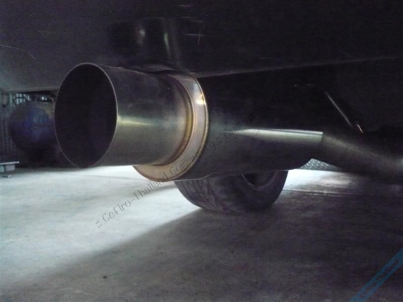

งานร้านท่อเสร็จเกือบหมดแล้ว เหลือเก็บงานอีกนิดหน่อย:coolly-0010:
วางแล้วดูเดิมๆเหมือนออกมาจากโรงงานแบบคันนี้ เหมาะกับสไตส์ผู้ใหญ่ที่ไม่ต้องการอลังการ ดูเหมือนไม่มีอะไร (ทั้งๆที่ก็ไม่มีอะไรครับ):coolly-0033:

ร้านท่อเอารถมาส่งแล้ว
ตอนนี้ส่งไปทำแอร์อยู่ครับ:coolly-0010:
    77.7 กิโลไบต์ · จำนวนการดู: 224
    84.3 กิโลไบต์ · จำนวนการดู: 262
    79.7 กิโลไบต์ · จำนวนการดู: 529
ทำแอร์เสร็จแล้ว
เมื่อกี้พา เล็ก A31-323 ไปลองรถกัน
รอเล็ก มาวิจารณ์ครับ:coolly-0033:
สเตปเดิมๆโรงงาน แรงแบบผู้ดีครับ มาแบบนิ่มๆเนิบๆ แต่ขึ้นไวมาก อัตราเร่งดี ขับง่าย รถไม่เสียอาการ แต่อาจขัดใจบางคนเพราะไม่มีเสียงโบออฟให้ระคายเคืองหู
เสร็จเรียบร้อยพร้อมส่งรถครับ:coolly-0033:
    47 กิโลไบต์ · จำนวนการดู: 3,821
    102.6 กิโลไบต์ · จำนวนการดู: 3,830
    86.4 กิโลไบต์ · จำนวนการดู: 3,858
    112.8 กิโลไบต์ · จำนวนการดู: 4,018
    98.8 กิโลไบต์ · จำนวนการดู: 3,869
    99.4 กิโลไบต์ · จำนวนการดู: 3,895
    89.2 กิโลไบต์ · จำนวนการดู: 3,895
    85.6 กิโลไบต์ · จำนวนการดู: 3,901
    104.7 กิโลไบต์ · จำนวนการดู: 3,908
    110.9 กิโลไบต์ · จำนวนการดู: 3,902
    77.4 กิโลไบต์ · จำนวนการดู: 3,831
    76.4 กิโลไบต์ · จำนวนการดู: 3,809
