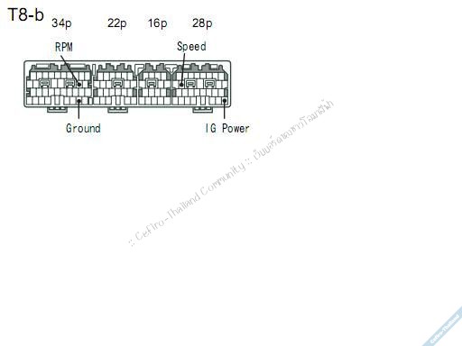

คือว่าเรื่องผมเป็น 1j-gte ปลั๊กหนา E8 ครับ
ผมต่อตัว rsm เข้าไปแล้วเหลือสายเดียวที่ใช้วัดความเร็ว มันไม่ยอมขึ้น
ทั้งที่ต่อเข้ากล่อง ecu ถูกสายแล้ว อยากรู้ว่ามีวิธีเช็คยังไงว่าสายเส้นไหนเป็นสายที่ใช้วัดความเร็ว จ๊ะ ดูจากในคู่มือของ เอเป๊ก แล้วถูกต้องทุกอย่างจ้าแต่ความเร็วไม่แสดงขึ้นมา
รบกวนผู้รู้ด้วยนะครับ
รูปด้านล่างจ๊ะ คือผมไม่รู้ว่าตรงสายวัดความเร็วจะต้องมีสายดินที่เป็นสีน้ำตาลต่อร่วมอีกเส้นไหมครับเพราะตอนนี้มีสายสีม่วงเกี่ยวไว้ที่สายวัดความเร็วเส้นเดียวและมีสายดินสีดำต่อลงไปแล้วหนึ่งช่องรบกวนด้วยนะครับ

การต่อ rsm ดูในไฟล์ pdf ที่พี่แนบมา ถ้าน้องต่อเองได้ขั้นหนึ่ง พี่เชื่อว่าน้องก็มีพื้นฐานช่างไฟมาบ้าง การต่อจะอยู่ที่ หน้า 8-9
1. ถ้าต่อแบบจั๊มกับสาย speed signal จะเป็นการดึงค่า speed มาอ่านเฉยๆ
2. ถ้าต่อแบบ ตัดสาย speed signal ออก แล้วต่อคั่นกลางเข้าไป จะเป็นการปลดล็อค 180
ที่เหลือลองดูตามใน manual นะ

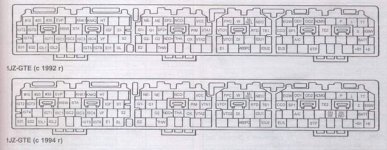

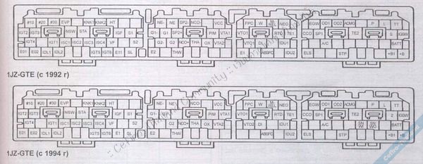

ส่วนอีกรูปเป็นตำแหน่ง pin out ของกล่องเจโบปลั๊กหนา สัญญาณ speed signal นั้นเข้าที่ pin sp1 นะ
มองจากรูปปลั๊กขวาสุด แถวที่ 2 ลำดับที่ 2 จากซ้ายมาขวา

คือว่า ผมดึงสัญญาณ มาจาก SP1 ตามรูปเลยครับแค่จั๊มเข้าไปเฉยๆ ยังไม่มีสัญญาณ ออกมาอ่ะครับ เป็นไปได้ไหมครับว่าตอนช่างเขาวายริ่งสาย เขาไม่ได้เอาสายความเร็ววายริ่งเข้ากล่องให้น่ะครับเพราะเมื่อกี้ผมไปถามเขา เขาบอกว่าให้ต่อเขาที่ SP1 ผมก็บอกว่าต่อไปแล้วไม่มีสัญญาณ เขาก็บอกว่าต้องไปหากล่องแปลงสัญญาณความเร็วมาต่ออีกกล่องเพื่อจะดึงสัญญาณเข้า RSM ผมไม่รู้ว่าช่างเขาจำไม่ได้ว่าต่อสายวัดความเร็วเข้ากล่องให้ผมสายไหนหรือว่ายังไงก็ไม่รู้ครับพี่
ตัวเรือนไมล์ของผมเป็นไมล์เดิม เขาบอกว่าเป็นไมล์แบบสาย แต่แปลกใจตรงที่ว่าตอนเครื่องเก่าคือ RB ผมก็ใช้ไมล์เดิมตัวเดียวกัน แต่ทำไมตัว RSM มีสัญญาณ ความเร็วขึ้นปรกติ แต่พอเปลี่ยนเป็นเครื่อง J แล้วไม่มี
สัญญาณความเร็วออกมา งงครับ
หรือว่าสายความเร็วช่างไม่ได้วายเข้าตำแหน่ง SP1
อย่างนี้จะมีวิธีเช็คยังไงว่าสายไหนเป็นสายความเร็วเข้ากล่องน่ะครับพี่
ปล. พี่ครับคือผมไม่ได้จบช่างไฟฟ้ามาอ่ะครับแต่เป็นความซนที่ผมอ่านคู่มือแล้วอยากลองทำดูเพราะผมลองต่อทามเมอร์ เอเปกปากกาเข้าไปแล้วต้องต่อสายออกซิเจนเซ็นเซอร์ผมเลยอยากต่อRSM เข้าไปเลยทีเดียว แต่มาติดปัญหาเรื่องสายตัวนี้อ่ะครับ คาดผิดจริงๆ ปัญหามันมากเกินกว่าที่ผมคิดไว้สุดท้ายตกม้าตายตอนจบครับพี่
ยังไงฝากพี่ช่วยพิจารณาด้วยนะครับ ขอบคุณครับ:coolly-0033:
