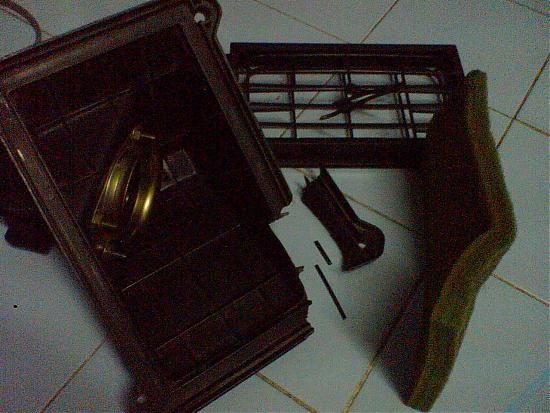

ผมเพิ่งขับรถกลับจากต่างจังหวัด ระหว่างทางใช้ความเร็ว80-90 และระหว่างทางผมกำลังจะเร่งแซงรถคันหน้าจึงกดคันเร่งจนมิดเพื่อเร่งแซง และตอนนั้นเองผมได้ยินเสียงในห้องครื่อง..บุ..บุ..2ครั้งครับพี่น้องผมรู้เลยว่าแป๊กแน่ๆ แต่ก็ยังขับมาได้จึงอยากรู้ว่าอากาศมากไปหรือแก็สบางไปผมใช้เครื่อง rb20 de 24v +lpg ความเสียหายที่มีคือกล่องกรองอากาศแตก+ผ้ากรองบิดเบี้ยว...

มันเป็นอาการ Back Fire ครับ สาเหตุมาจาก ส่วนผสมบางเกินไป แต่น้ำมันบาง หรืออากาศบางนี่ไม่แน่ใจนะครับ สาเหตุอีกอย่างคือ ไฟรั่ว เช่นพวก หัวเทียน+สายหัวเทียน+สายคอยส์ ปกติร้านที่ติดตั้งระบบแก๊สดีๆ เขาจะมีตัวป้องกันอาการแบบนี้ติดให้ด้วยนะครับ ขอมูลเพิ่มเติมดูที่ www.gasthai.com ครับ

สาเหตุมาจากแก๊สบางไปครับ แล้วไม่ทราบว่าใช้แบบฟิกมิกอย่างเดียวใช่หรือเปล่าครับลองปรับจูนฟิกดูนะครับ

สาเหตุbackfire
1.จุดระเบิดไม่ดี ไล่มาจากคอยล์เริ่มเสื่อม โดยเฉพาะคอยล์แยกแต่ละสูบ หรือสายหัวเทียนไม่ดี หัวเทียนไม่ดี
2.จูนบาง พวกที่ติดแกสใหม่ๆ แล้วอยากลองวิ่งดูว่าหมดถังวิ่งได้ไกลเท่าไหร่ ให้ระวัง เพราะตอนแกสจะหมดถัง โอกาสส่วนผสมจะบางจนเกิด backfire มีมาก
3.วาวล์เครื่องยนต์รั่วหรือปิดไม่สนิท ในบางจังหวะ รถใหม่ๆก็เป็นได้นะครับ
4.จากอาการผีเข้าผีออกของระบบแกส (ฝรั่งมันว่าไว้ยังงี้จริงๆ) ไม่มีใครการันตี zero backfire problem ได้ ถึงแม้จะติดแบบหัวฉีดก็เถอะ (แต่จะน้อยครั้งและรุนแรงน้อยกว่าแบบ fixed mixer มาก)
